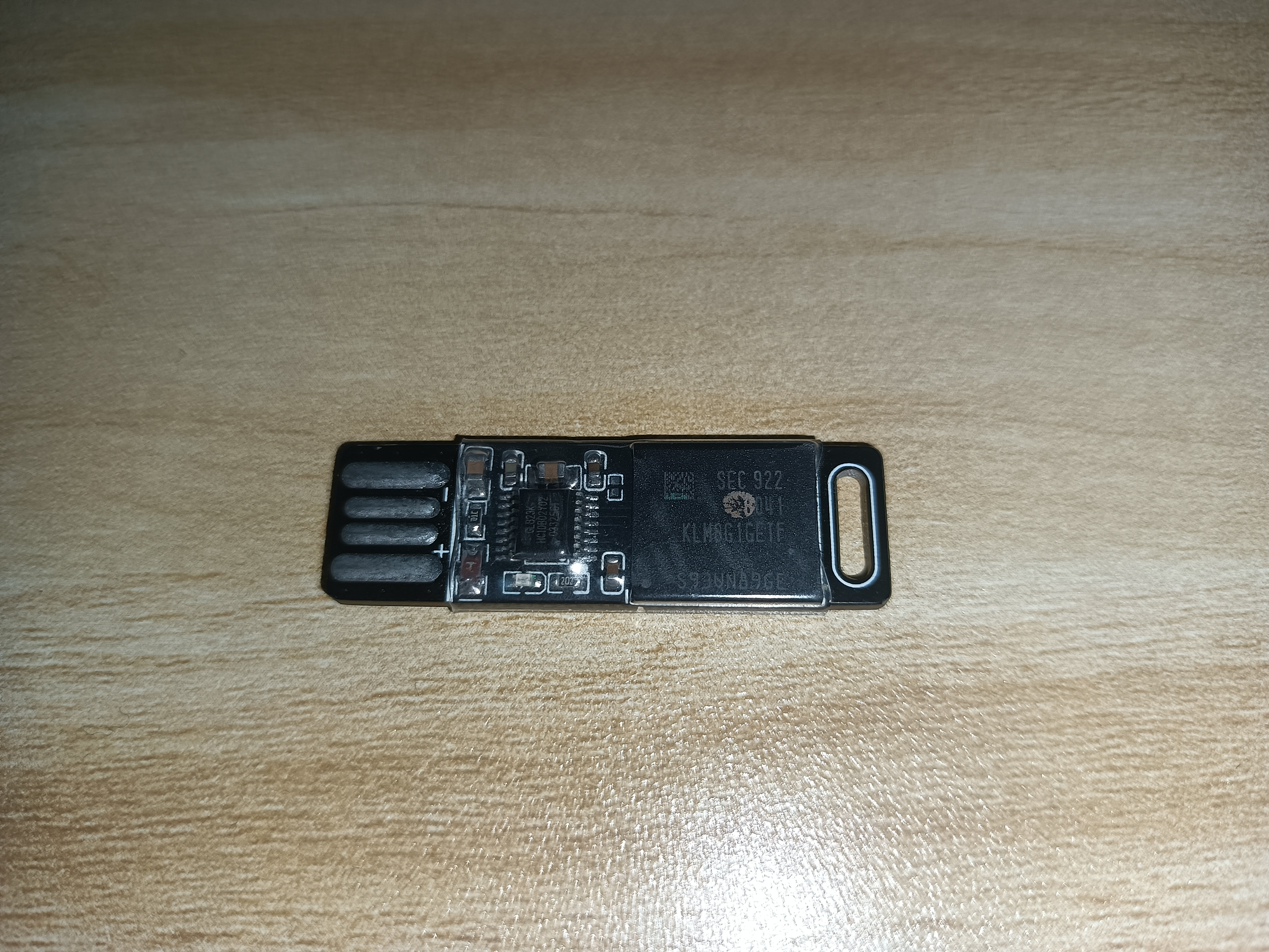

于是,采用EMMC颗粒的V2版诞生,标准BGA153封装,容量范围4-128GB(理论支持,未测试过),支持EMMC4.5-5.1,可以用各种旧手机、机顶盒拆机颗粒,废物利用,实用性大增。而且不需要开卡量产的特性,也适合用作EMMC的资料读取,焊上即可读写数据。
早在V1版刚发就已经有做V2版的打算了,用EMMC替代贴片SD,提升实用性。板子早就画好验证过了,看丝印日期也知道,但是一直拖了这么久才开源,主要是太懒了,下班就只想躺着不动。

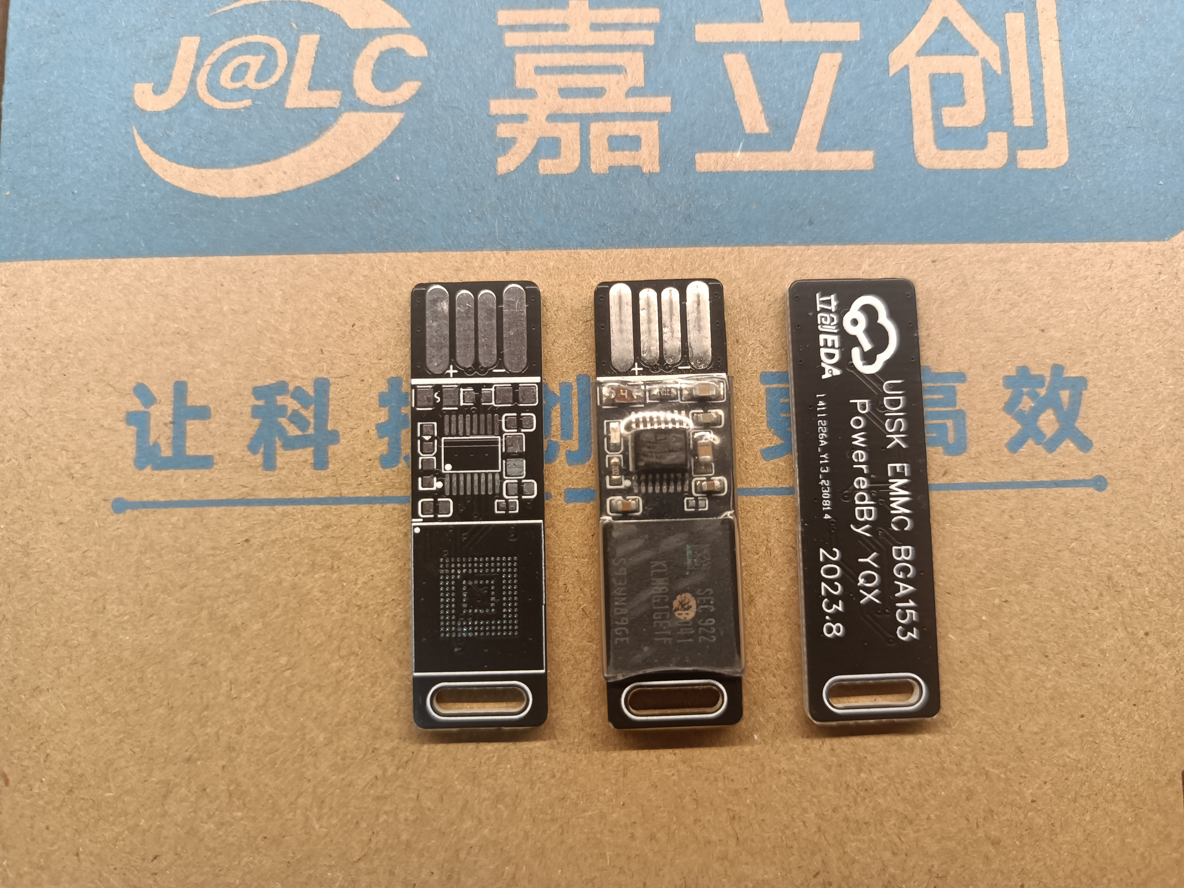

V2版采用了和V1版相同的方案,GL823K主控引脚精简,价格实惠,焊接简单,兼容性好,支持SDIO和MMC规范,本质是SD卡读卡器芯片,但是对EMMC的支持也很好。实测贴过好几种品牌型号的颗粒,均能正常读写。唯一要提的是这个芯片淘宝假货很多,我在做V1的时候已经踩过坑,买的一大半都是不良芯片,想要复刻的朋友请注意!
整体设计和V1版接近,采用0603/0805阻容,方便焊接,1.6mm板厚,USB端需要涮锡加高以保持良好接触。或者在背面贴一层0.5mm厚的背胶(如上图)效果更佳。为了保持小巧的尺寸,尾部大圆孔改为扁方孔,依然方便挂在钥匙圈上。
唯一槽点在BGA焊接上,估计很多朋友要被劝退。其实只要细心一点也不难。这里给个最简单的方法,就是板上多抹点焊油,然后颗粒对好位放在加热板上(单面摆件的好处),加热到焊油冒泡时,镊子轻轻压一下颗粒,如有回弹立即关加热板冷却即可。这个方法比用风枪简单的多,新手也能轻松焊好。
再说下物料,自恢复保险请选择电流稍大电点的,EMMC在满速读写电流不小,如果保险太小会触发掉盘,之前用200mA保险时就遇到过,后面测试替换为400mA就很稳定。led灯是读写指示灯,颜色随便换,你觉得好看就行。R3电阻为设计预留,实际不需要焊,空着就好。

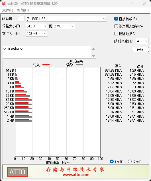

图为贴的三星KLM8G1GETF 8GB颗粒的实测速度。写16读20左右,这个其实是主控的上限了,颗粒本身还要快不少。虽然速度不咋样,但是毕竟只是USB2.0的设备,而且EMMC的4K速度和耐久性还是好于大部分品牌USB2.0盘的。手上有拆机颗粒的话算是很有实用价值了。体积也就比黑胶盘稍大,但是自己用的是真材实料,可比黑片强得多。

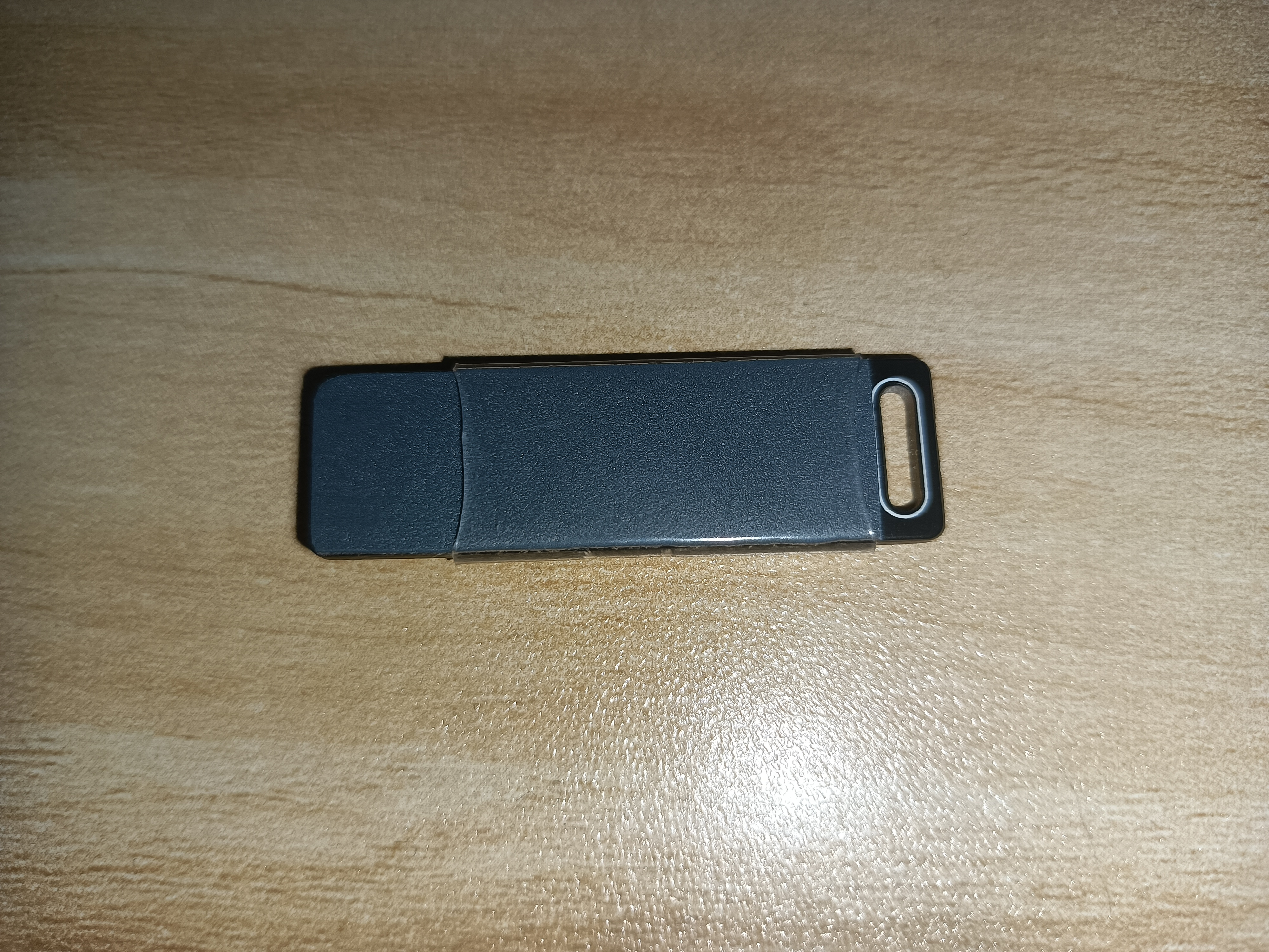

最后建议外面套个热缩管,起到防护效果。毕竟挂钥匙串上,裸奔容易蹭掉电容挂掉。
