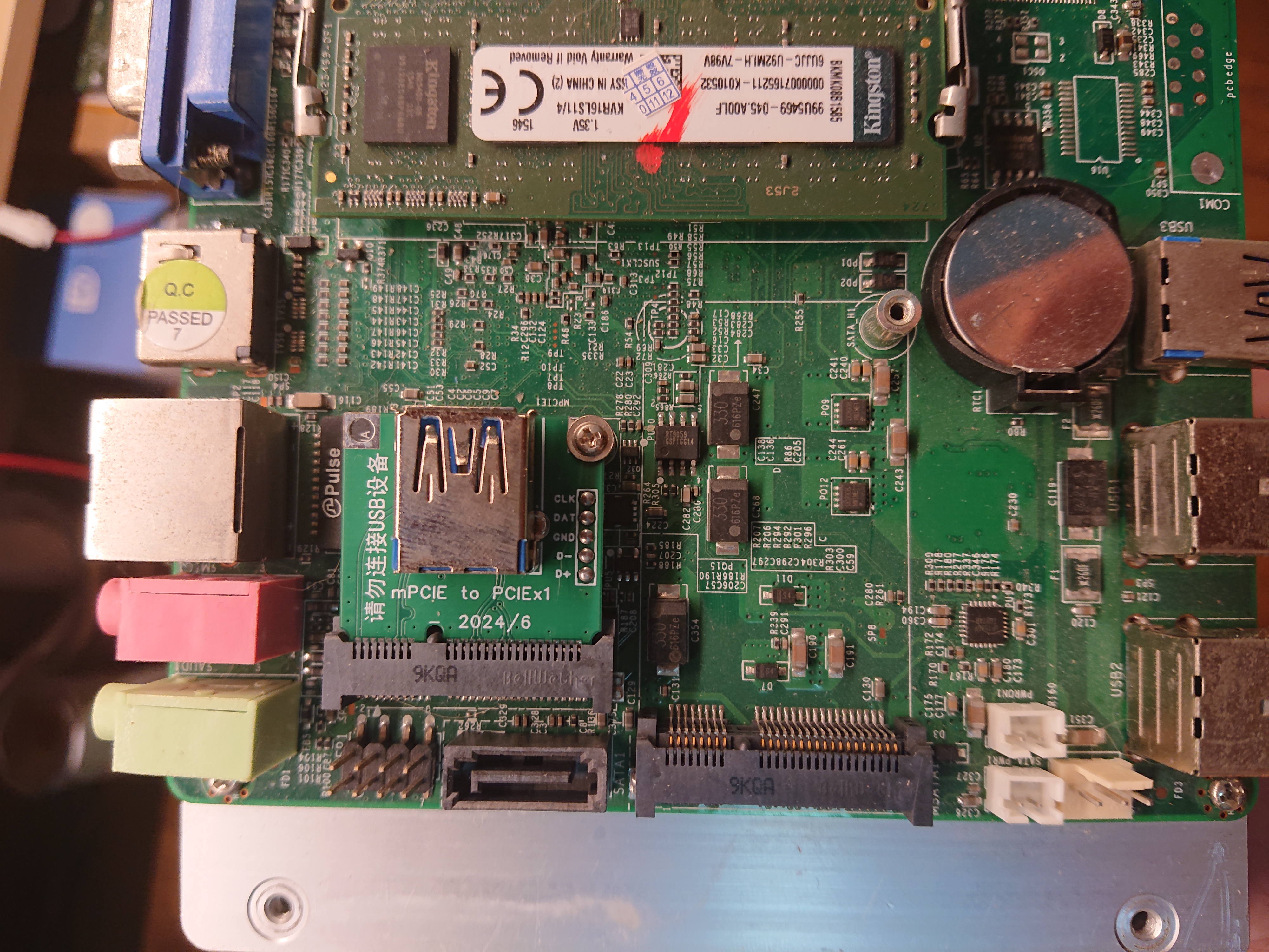

使用半高miniPCIE外形,引出一路PCIEx1,一路USB2.0,一路SMBUS,其中PCIEx1走USB3.0母座,USB2.0和SMBUS为预留焊盘。PCIEx1引脚定义兼容市面上各种挖矿线,通过USB3.0的公对公线可连接标准PCIEx16规格的各种扩展卡,比如独立显卡,但是带宽仅x1规格。

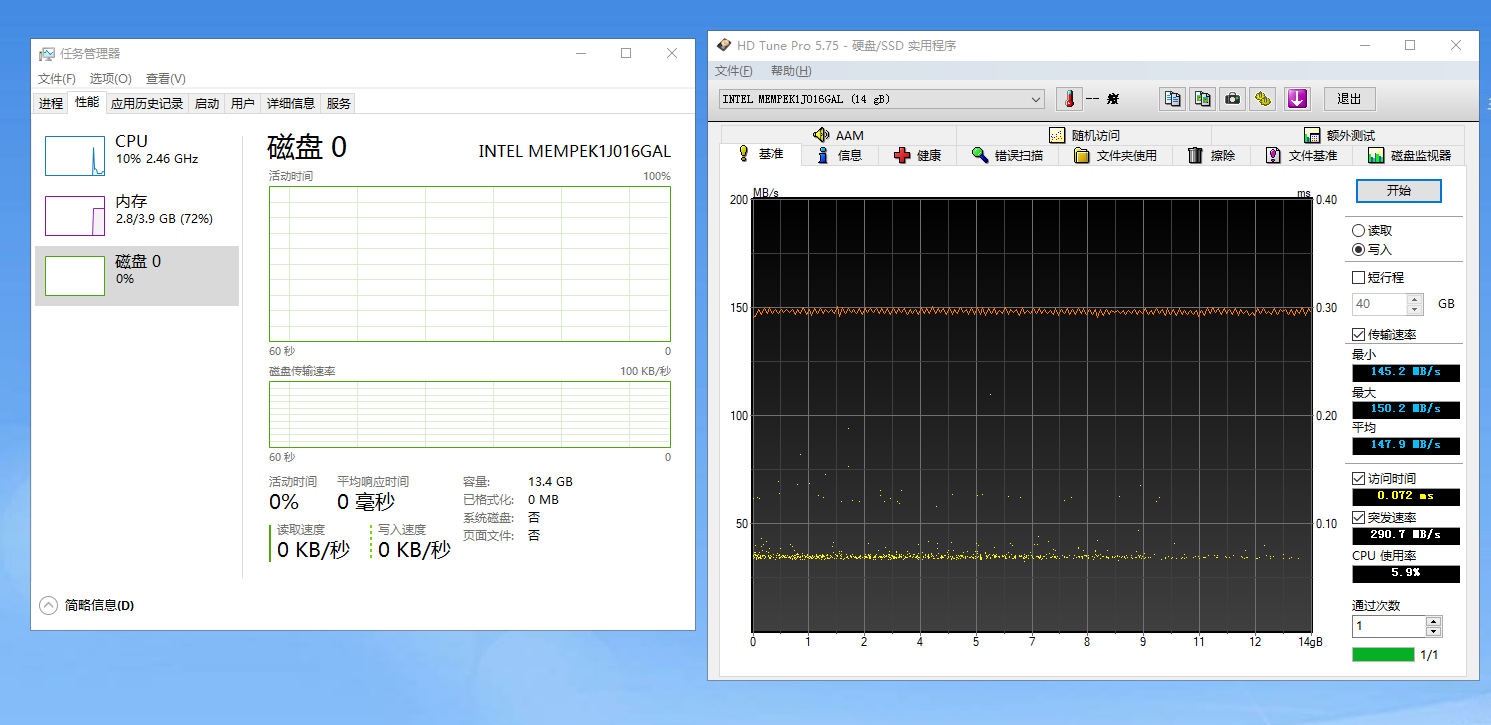

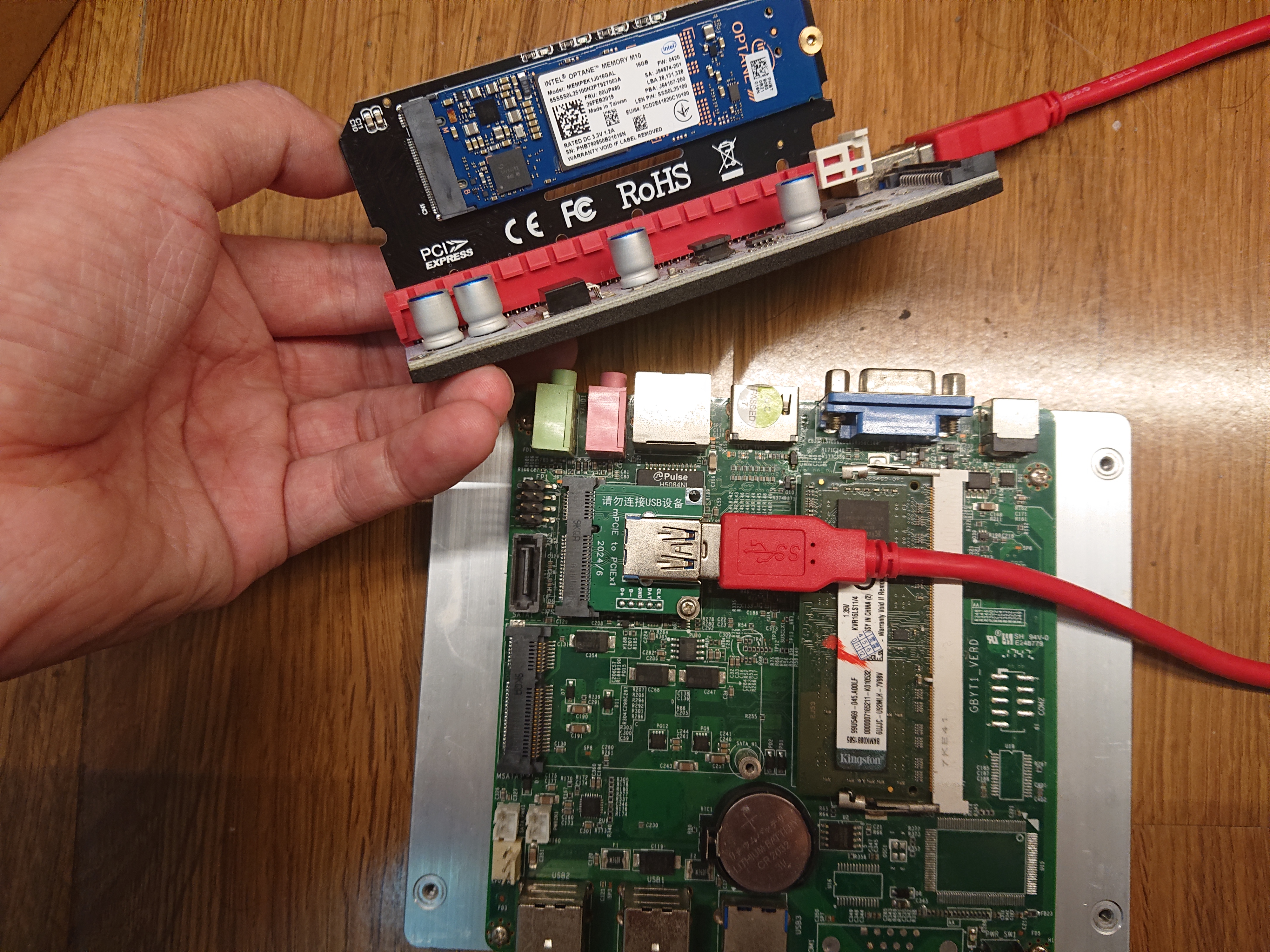

实测在J1800的工控机板上,接显卡挖矿线,然后PCIEx16接口转接一片傲腾16G的M.2固态,可以成功识别到。

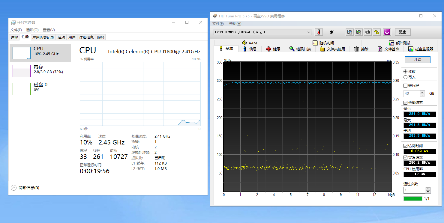

实机测试如图,读取速度290MB/s,写入150MB/s,全盘读写没有掉速也没有报错。J1800支持的PCIE2.0x1理论带宽为500MB/s,所以这里没有跑满,可能是因为J1800的性能太差导致的。
如果平台是比较新的,例如J6412,N5105之类的,接口是支持PCIE3.0x1,带宽翻倍为1GB/s,速度会有较大提升。
