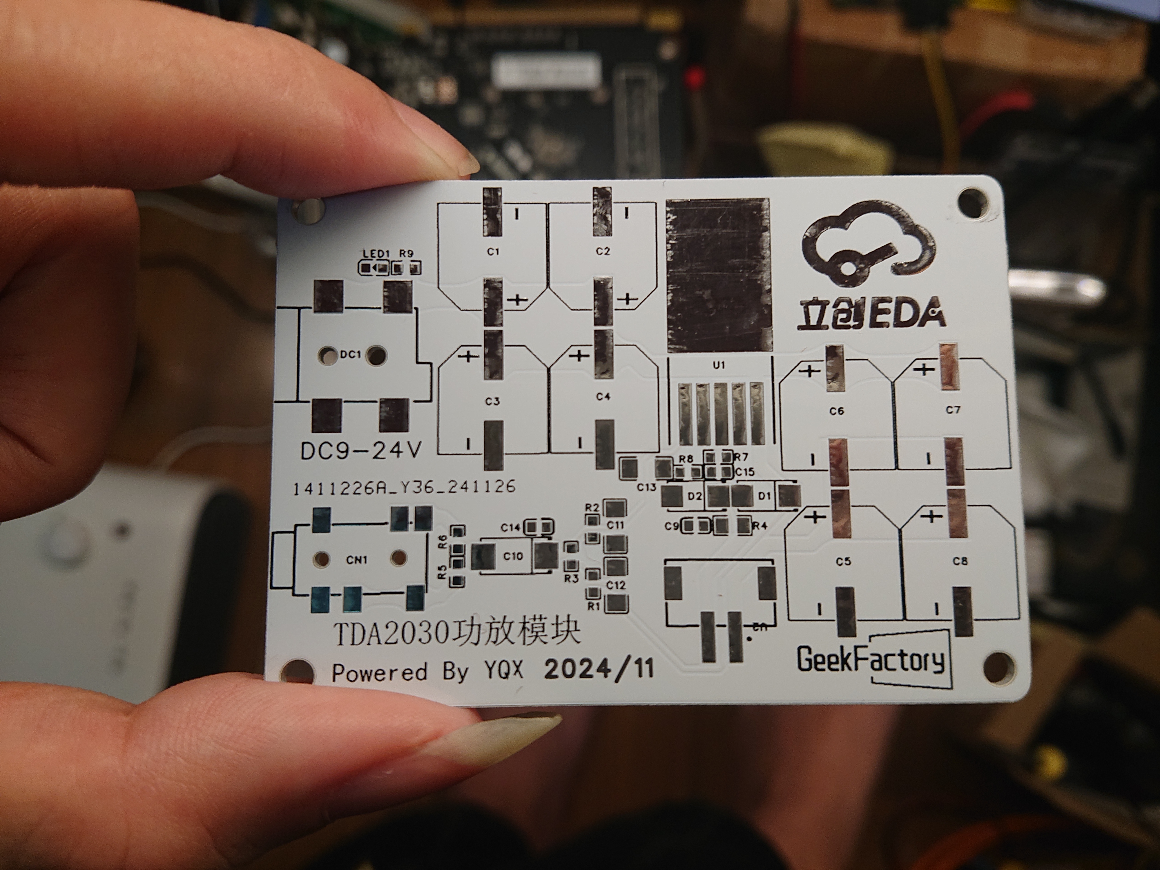

TDA2030作为最经典的模拟AB类功放芯片,低廉的价格却有不错的音质,外围电路简单制作容易而深受DIY玩家喜爱。但是其采用TO220直插封装,需要外加散热片工作,市面上基本都是全直插件单面pcb加一大块铝型材散热片的设计。这么丑我自然是接受不了,于是开始了用铝基板重新设计,全贴片单面走线,铝基板充当散热片,整体厚度只有1CM左右,兼顾美观和实用。
其主要改进在将TO220封装的引脚弯折,当成贴片元件用,类似TO263封装,像LM2596那样子。散热PAD直接焊接在大面积铺地上,导热效率极高。
输入电源为单电源设计,DC5.5接口,可以用各种适配器和开关电源。双电源那种设计需要配正负电压变压器,太过麻烦。本功放建议24VDC供电,当然12V也可以工作,只是作为AB类模拟功放,足够的工作电压才可以达到最佳的工作状态,输出功率和动态才能发挥到极致。

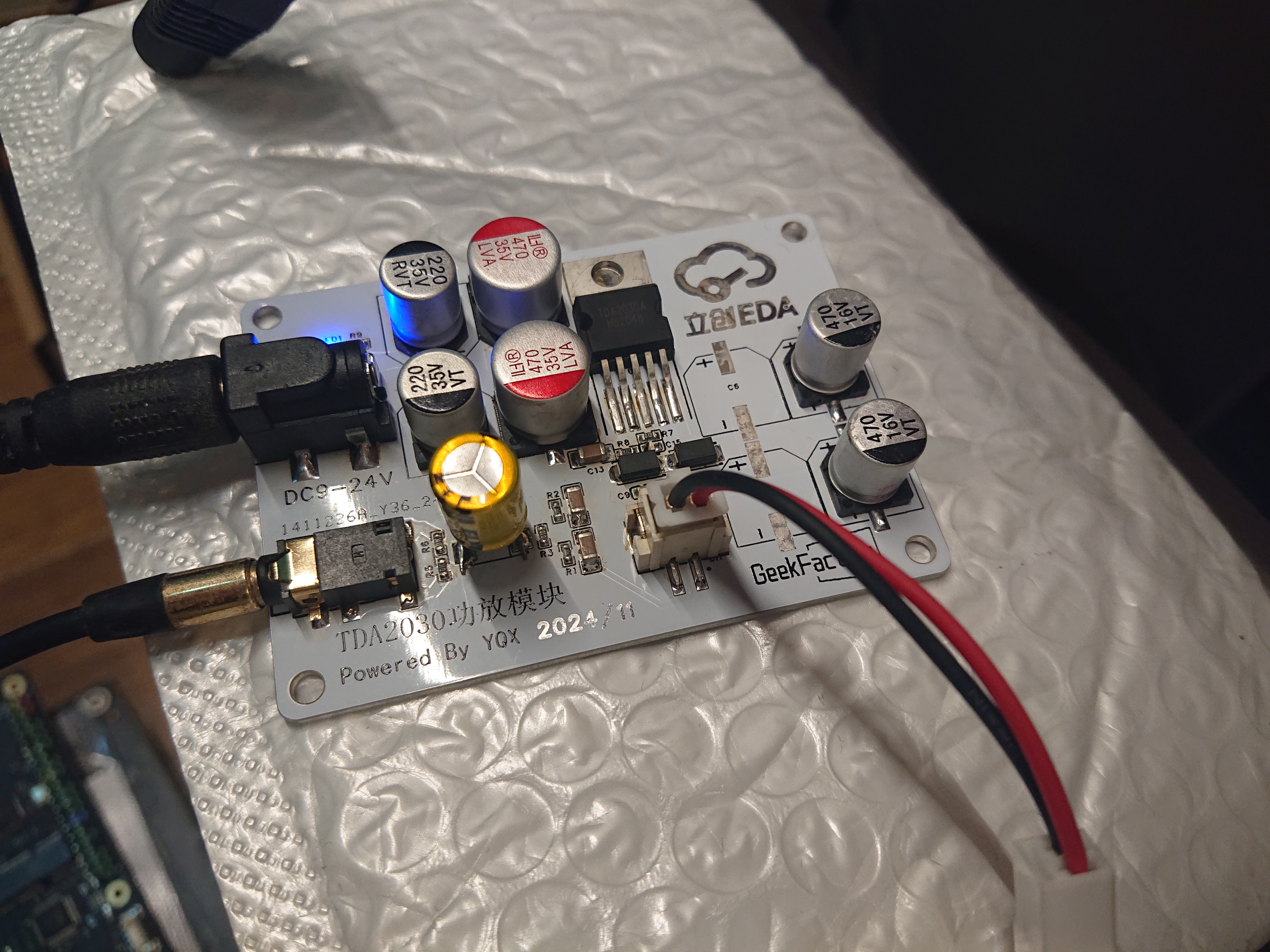

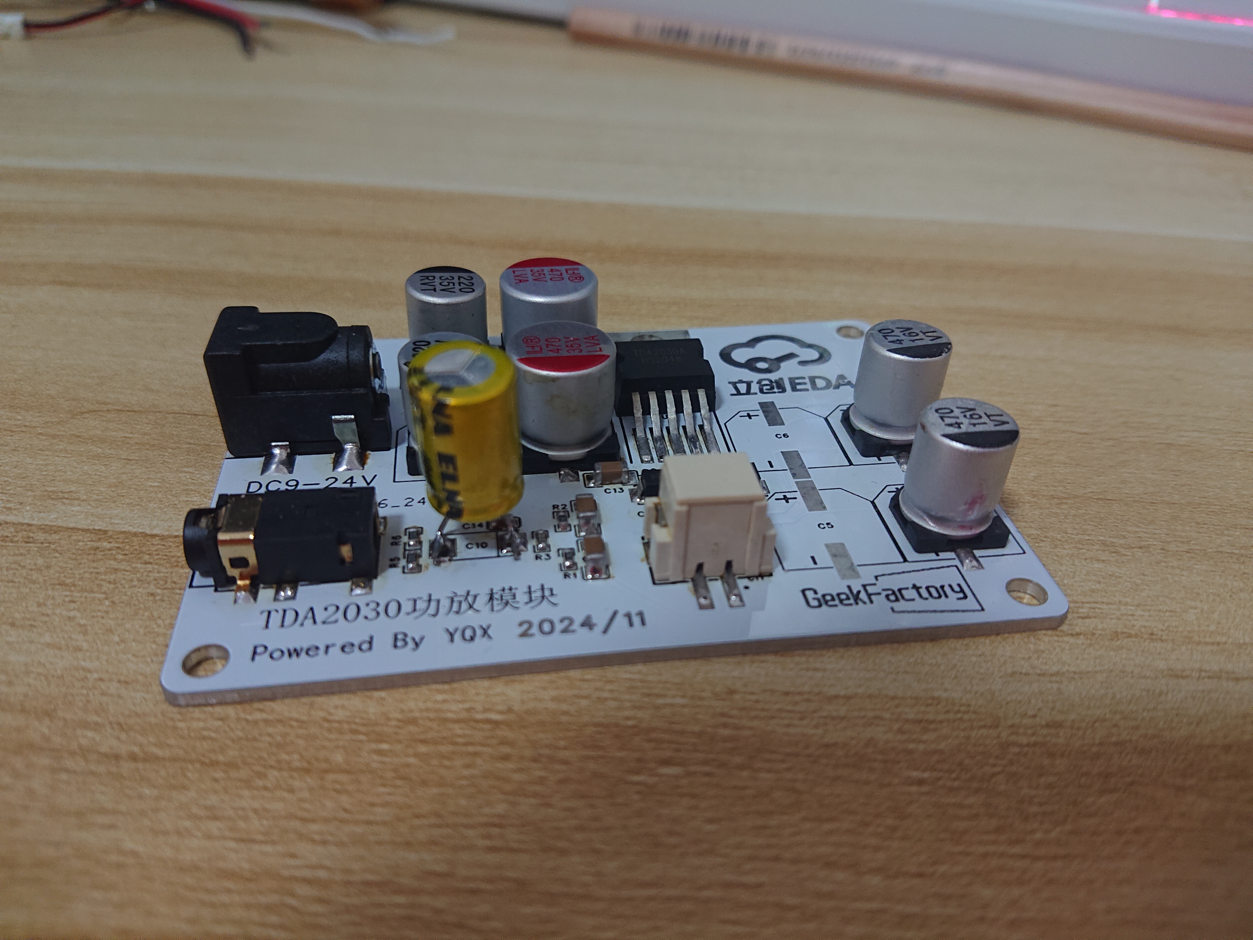

电源滤波电容和OTL电容有条件就上固态电容,固态电容的ESR低,纹波更低,瞬态爆发力更佳。红色的是固态电容,黑色的是普通电解电容。我的图里OTL电容没有贴满是因为手上找不到料了,也能用但是低音会差一点。
音频输入为3.5mmAUX接口,通用性好,输入耦合电容请选无极电解电容(金色的那个),PCB里选了钽电容是因为这种电容没有贴片的,铝基板又不能插件,所以借用钽电容的焊盘,制作时需要将脚弯一下焊接。
再说一下细节,C15电容是验证电路时加的,后面实测不需要贴,然后C14电容是纯重低音输出的(低频滤波),接低音炮就接上,需要全频就不贴。我的测试板是贴了C14的,接的6.5寸低音箱测试。输出是XH2.54接口,这个接口一般不会用在音箱上,所以线需要自己改一下。
下面是实录音频效果,低音不错。手机音质垃圾,听起来很糊,实际还好。
