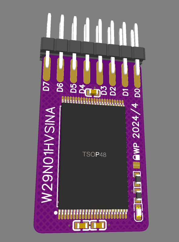

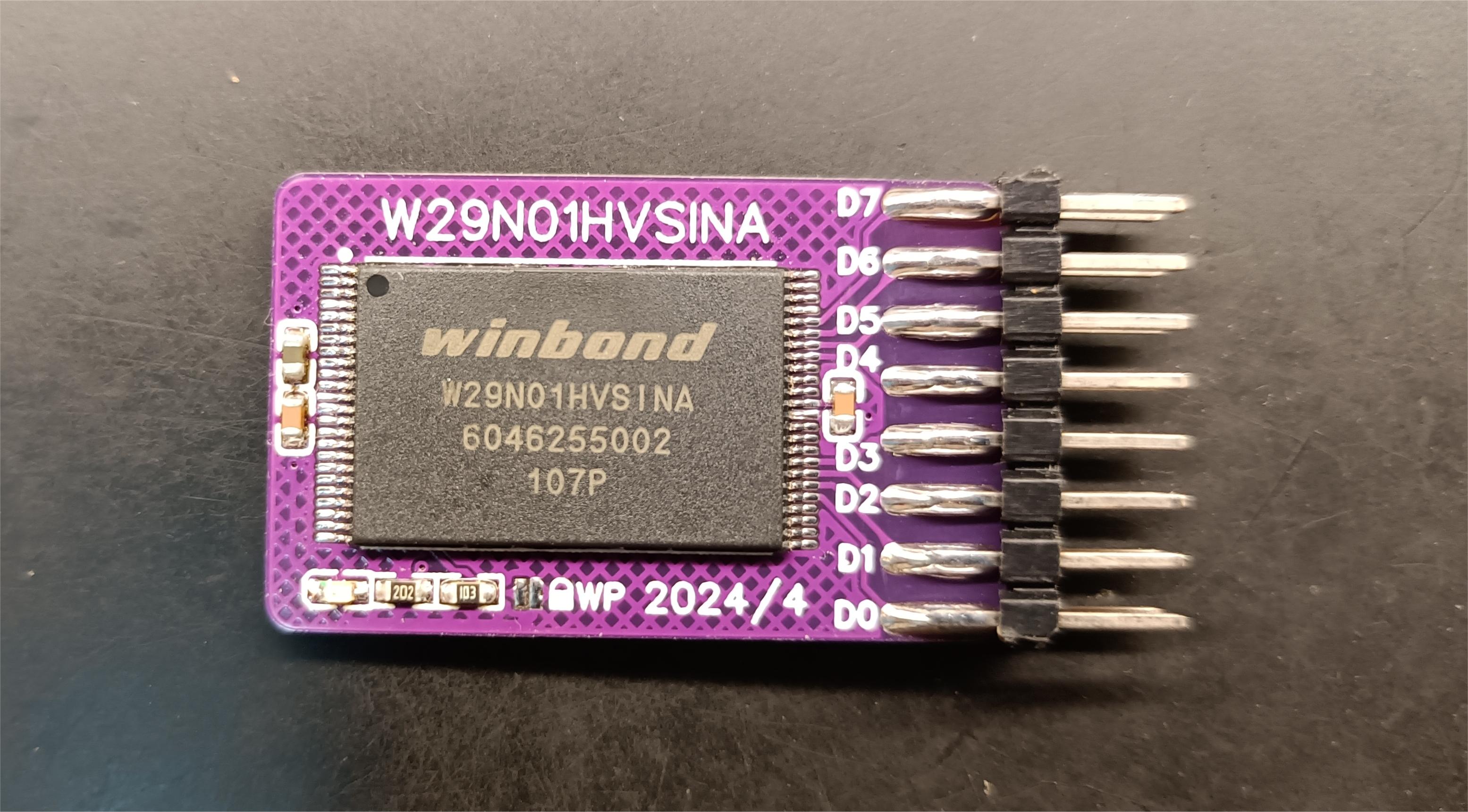

此板设计用于tsop48封装的nandflash芯片,16pin2.54插针引出数据线和控制线,供电为单3.3v,8bit并行数据线方便接单片机板测试。
设计使用的芯片型号为W29N01HV,理论上支持其它所有同封装的单CE颗粒,排针采用双排侧焊,比较节省体积,但是需要板厚为1.6mm,其他板厚可能导致无法焊好。
背面印有此芯片的容量结构分布和颗粒ID,方便编程时参考。且设计有写保护(WP)短接点,加锡短接时芯片处于写保护状态,只可执行读取命令,将锡拖开则恢复读写状态。硬件写保护可以有效防止程序调试时误删或覆写重要数据。
板子没有设计宽压供电和反接保护,所以电源接反或超压会损坏芯片,请小心。目前只是焊好了测试板,还没有写程序验证过,所以复刻有遇到任何问题请留言。
