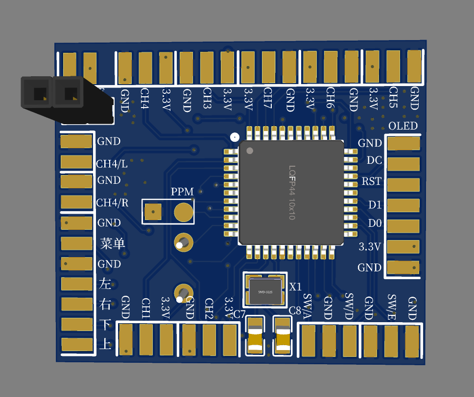

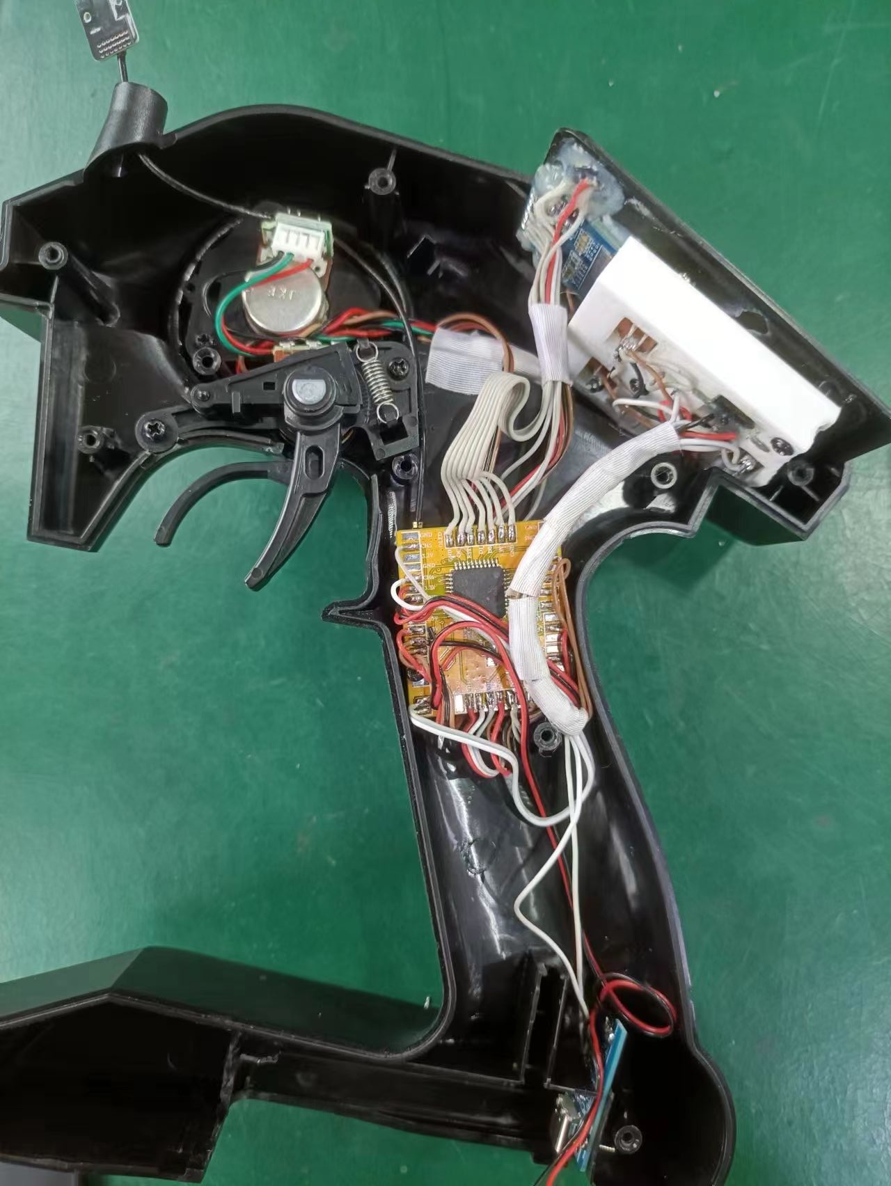

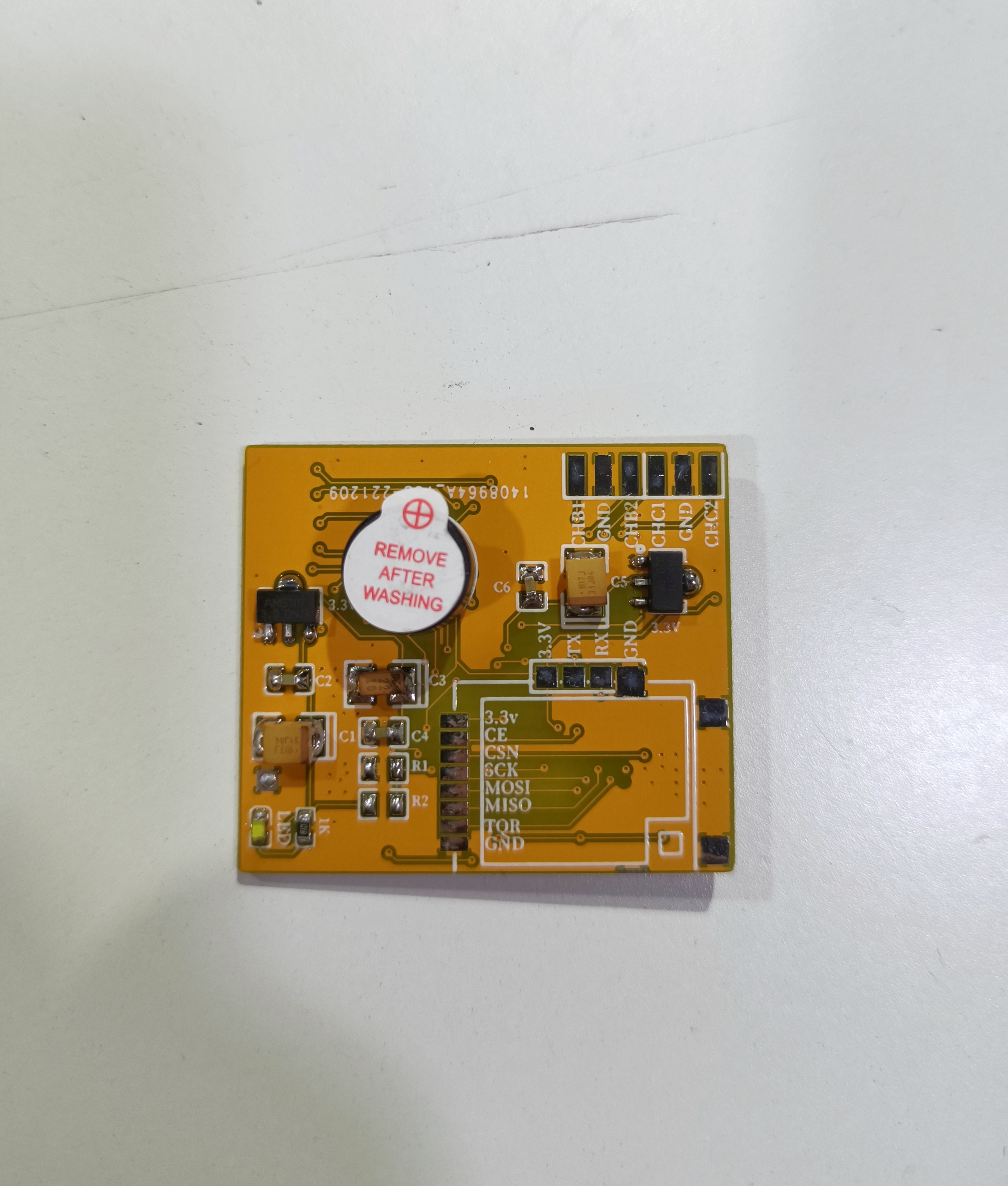

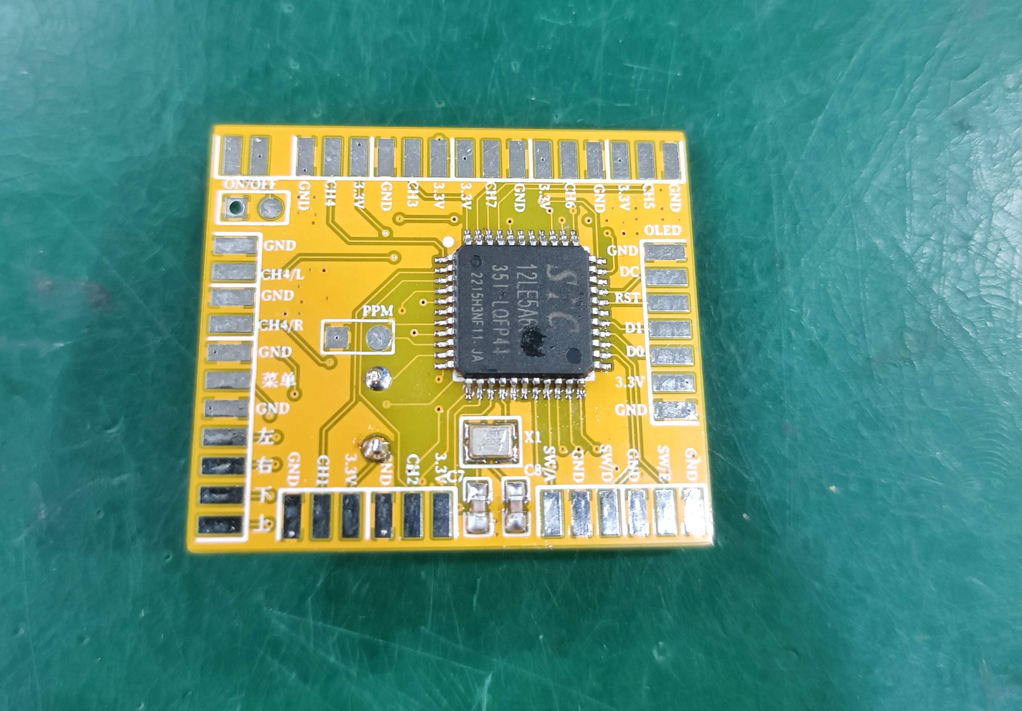

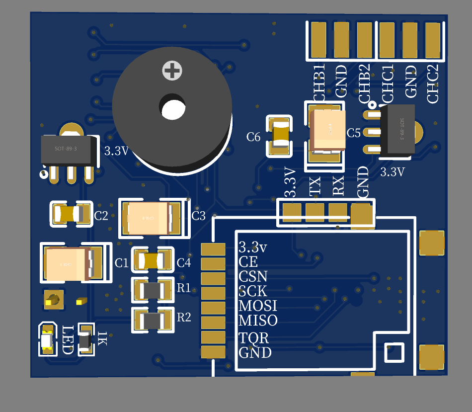

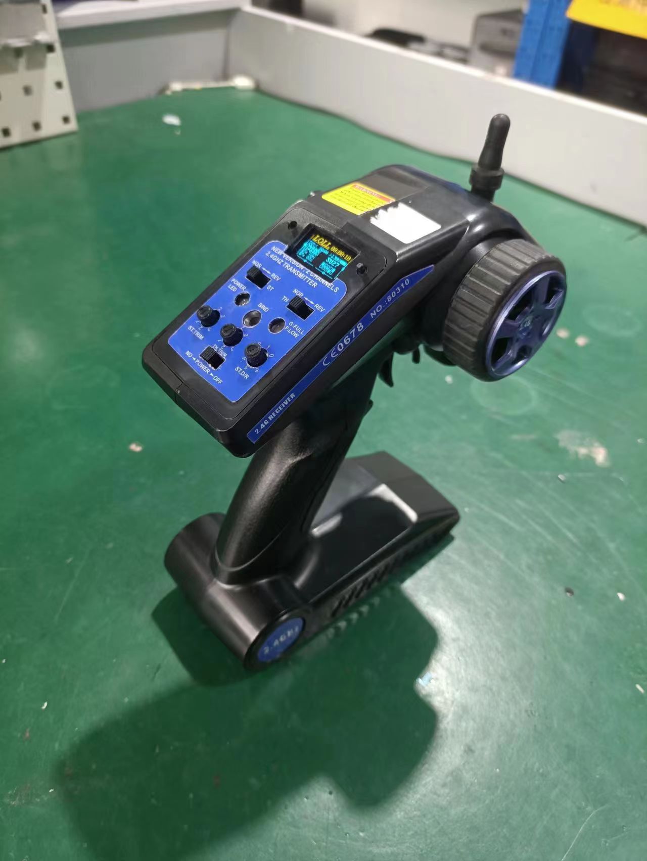

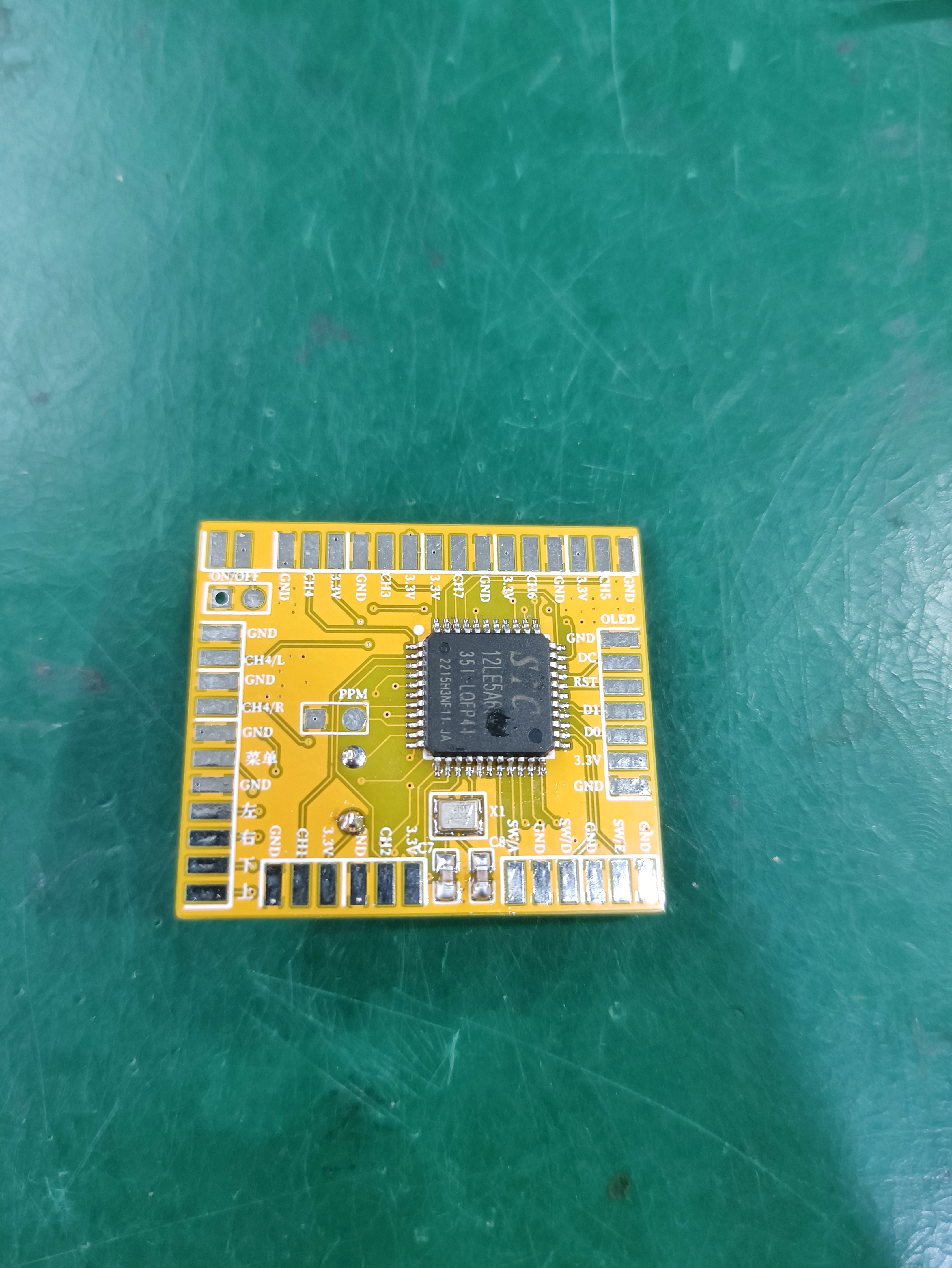

萝莉遥控器3代 万能遥控器主板
1.2w
24
简介:感谢萝莉大佬,萝莉大佬yyds!!! 优化整体尺寸,适用更多遥控器内部空间改装,供电部分使用1S到5V 的充放电模块就可以,业余爱好非专业人士,一起交流玩耍
简介:简介:感谢萝莉大佬,萝莉大佬yyds!!! 优化整体尺寸,适用更多遥控器内部空间改装,供电部分使用1S到5V 的充放电模块就可以,业余爱好非专业人士,一起交流玩耍
创建时间:2022-12-17 10:50:52更新时间:2022-12-19 09:52:40
