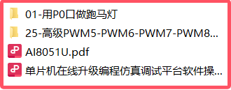

三、参考资料:
参考资料如图,这些都是从Ai8051论坛上找的:

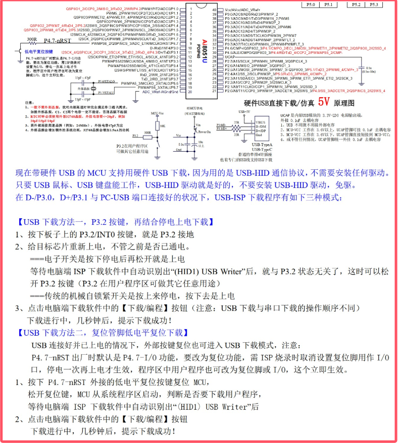

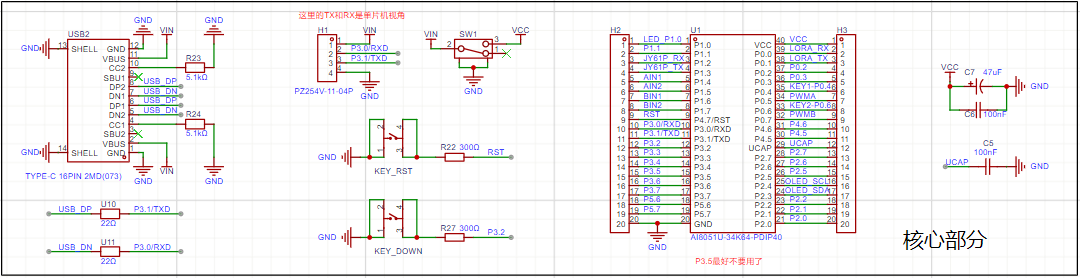

  1、核心部分电路
  • 如上图,电路基本参考Ai8051U的手册,设计的时候是有16Pin的USB进行供电和程序下载,此外也能通过串口进行下载;需要注意USB必须是16Pin,Pin数少了的则只能供电,其实这里串口与0和P3.1的连接最好也加上22R电阻,在下一版的原理图上我会加上
(2)如果使用USB下载,我看根据Ai80851U手册的显示的几种方式,添加了电源开关,复位按键(Ai系列内部有上拉电阻,不需外加),下载按键(KEY_DOWM,这是其中一种下载方式)
(3)手册上电压进入芯片前先经过1个大于10uF的电解电容,再经过一个100nF的普通电容,这里因为我手头略大于10uF的电解电容只剩下47uF的所以我如此设置,此外根据手册,如果使用USB,需要在UCAP脚上加一个100nF电容

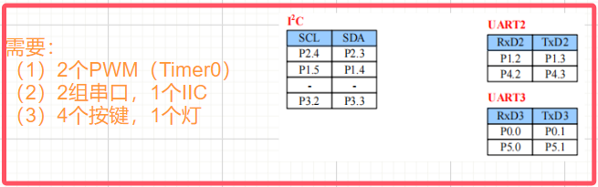

上图是本次要用到的PWM和IIC,串口,右侧是从手册上截图的,Ai8051有两组PWM,第一组有高级功能,我暂时用不到高级功能,所以用第二组PWM(PWM5678),最后选择的是PWM7和PWM8的通道0(即P0.5和P0.7)

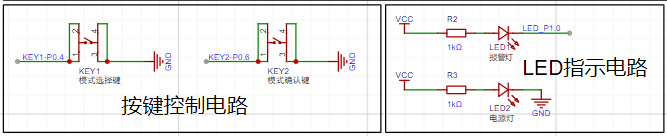

2、按键电路&LED显示电路
  • 这部分很常规
  • 值得说明的是因为预期要加上OLED显示的简易菜单,所以需要两个按键,一个进行模式选择,一个进行确认,暂时就不增加返回键了(直接复位返回)
  • LED有2个,一个是电源指示灯,通电则亮,还有一个是单片机控制的,可以用作调试,或者声光报警的时候用

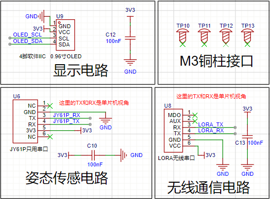

3、外接模块(IIC,串口)
  • 这里的OLED,JY61P和LORA都是通过54mm排母来外接的模块
  • 其中OLED为96寸OLED,使用IIC进行数据传输;JY61P既可以使用串口也可以使用IIC,这里为了简便,使用串口,所以只留了串口的电路;LORA使用串口通信

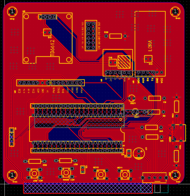

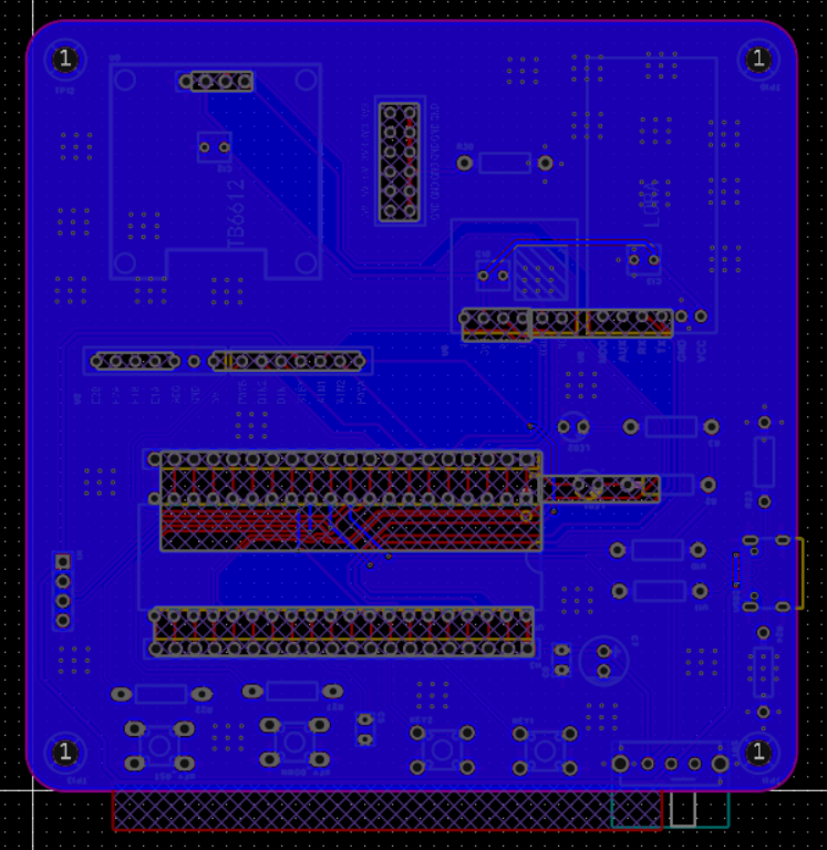

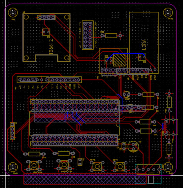

、硬件PCB部分
  • 先展示一张隐藏了铺铜的正面的PCB以来看走线情况
  • 因为时间紧急,本次画PCB的时候没有像以往那样尽可能压缩PCB大小且尝试尽可能正面走线,所以这次PCB直接是10*10的尺寸
  • 可以看出整体布局还是偏中心位置放芯片,芯片和核心部分的电路偏下部,各种模块偏上部,4个按钮在下部依次排开,USB下载相关放到右边,串口下载相关放到左边;tb6612之所以在图中是偏左放,是因为实际安装时只有这样才能露出它的开关键
  • 可以看出对于OLED,JY61P和LORA,我都在VCC端口放了100nF电容,本小白不知道这样有无必要,有无作用,但为了保险还是放了
从上图看出仍然避免了底层有过多走线
上图是最终PCB正面的情况(加了铺铜),可以看出有添加为了避免GND断联的过孔,以及一些去掉锐角GND的“禁止区域”
上图是背面铺铜情况,我发现我正面GND与铜皮连接的地方拓宽了,但是背面没有拓宽

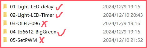

六、软件:
  • 目前软件写到第5个工程,其中第1、2、4个工程正常,第2、5个仍然有报错
  • 代码是参考官方的Ai8051U实验箱的代码写的,参考第1和第25个工程(参见“三、参考资料”那张图)

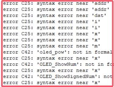

  • 我发现Ai8051U实验箱的代码把主要功能放在了c里,而上图我正好第3、5个工程尝试分文件,比如工程3的oled.c和工程5的pwm.c以及motor.c,结果正好这两个工程有我暂时没找出原因的报错,我不知道这其中有无关联

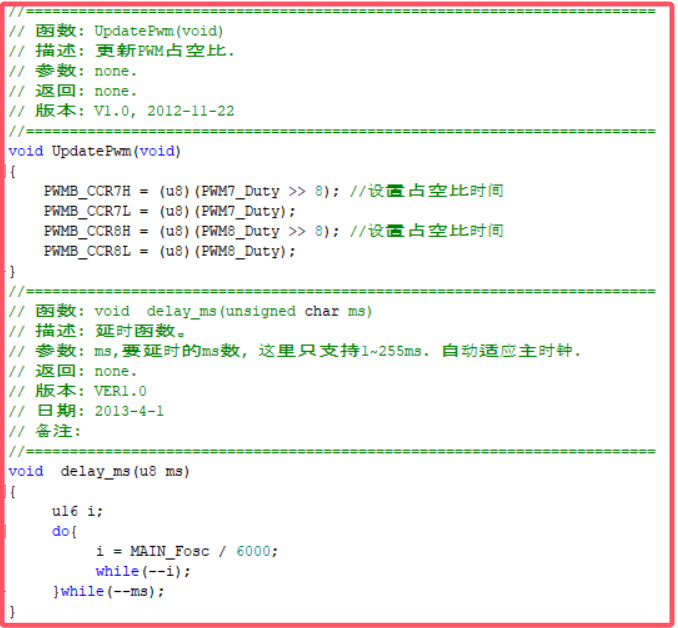

这个工程能大致通过改变PWM波的占空比开环控制两个轮子电机的速度

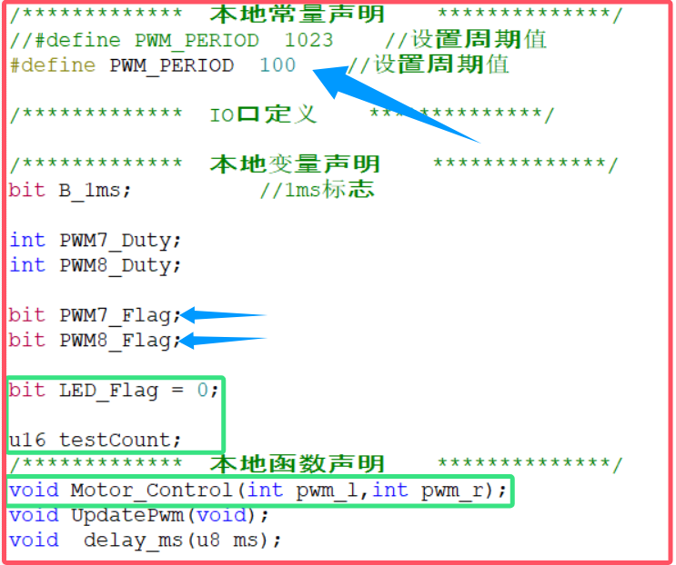

上图宏定义部分,只有绿框框柱的部分是我新增的内容,其余是从官方实验箱代码中截取的部分
上图绿色部分是新增的,其余是从官方实验箱代码中截取的部分,LED_Flag用于控制LED翻转,testCount用于在定时器中断服务函数中计数;蓝色箭头指的地方,可以看出PWM的周期值我改成100,而PWM7_Flag和PWM7_Flag是官方实验箱代码中用于呼吸灯操作的,在本工程中没用到

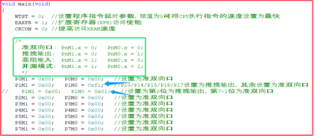

上图中的代码是官方实验箱代码每一个工程都会有的,其中绿色框那里4种IO口模式的配置的注释是我根据手册说明搬运到这里来的;蓝色箭头指的那两个,我发现AIN1,AIN2,BIN1,BIN2设置成准双向口和推挽输出都可以控制

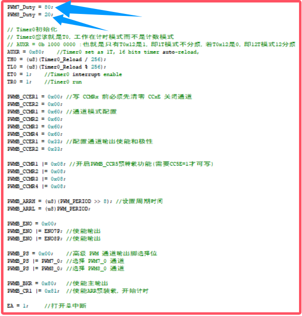

(1)上图中代码是官方实验箱代码中搬的,除了蓝色箭头指向的两个PWM的占空比值之外都没变化,只是把不用的PWM5和PWM6砍去了;
(2)这里PWM7_Duty和PWM8_Duty的值是重点,因为前面将PWM的周期设置为了100,所以这里PWM7_Duty和PWM8_Duty的取值理论上是1~100,我发现Duty的取值越靠近100,轮子转速越慢,越靠近0,轮子转速越快,因此推测这里的占空比是反的,或者说是低电平的占比而不是高电平的占比

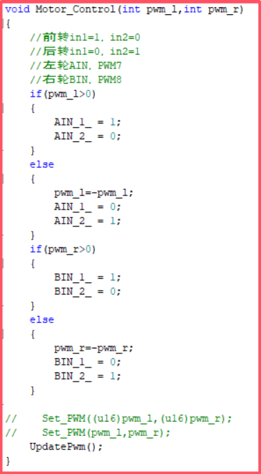

  • 第4部分:这里有两个Motor_Control,因为我发现之前的Duty疑似是低电平的占空比,值越大电机速度越慢,所以想要用100减去它们,这样结合函数内部的操作,可以让Duty与速度成正比,但目前不知道为什么,速度和Duty还是反着的
  • 第5部分:每次操作后testCount要置0
上图Motor_Control是一个经典的函数,它一次封装了两个电机轮子的PWM设置以及转动极性设置,它预期的功能是一个函数就能控制两个电机,分别进行PWM设置,而且可以通过设置负数的PWM来表示电机反向转动(虽然实际设置的时候PWM只能为正数,但是这里给函数输入负值它就理解为电机反向转动),理想很丰满,现实很骨感,目前因为为止原因,当PWM给负值时,轮子不动而不是反向

问题4】第3个工程和第5个工程有报错
解决】有待解决
