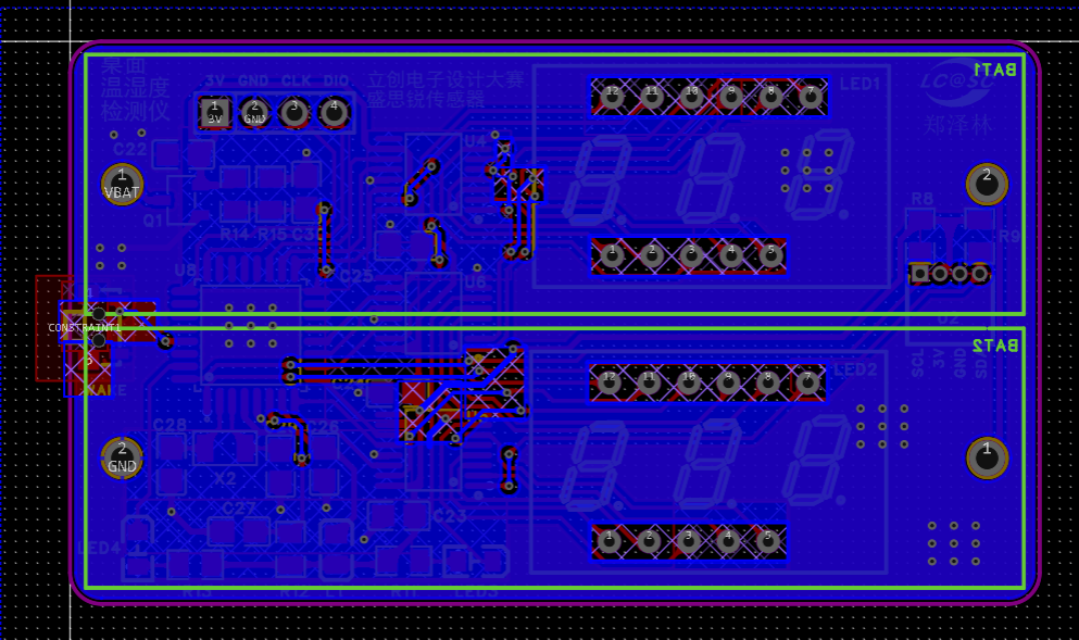

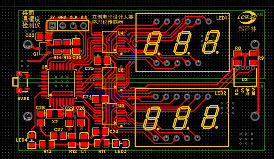

【PCB布局技巧】
设计→设计规则(查看DRC设计规则)
设计→布局传递可以让原理图元件与PCB元件一 一对应
工程设计→网络→飞线(开始布线时可以再此处隐藏GND,最后再打开)
电池座(右键)→编辑封装→应用整个工程
元件(右键)→互换位置
元件相距不要太近,方便焊接
【PCB布线技巧】
(1)立创eda部分操作顺序:
设计→设计规则→规则管理→间距→安全间距→1oz(导线到导线改为6mil)
设计→设计规则→规则管理→物理→导线→1oz(可改线宽
设计→设计规则→网络规则(可以选择哪种网络应用哪种规则
属性(右侧)→常用设置→起始布线宽度(跟随规则)
(2)其他
布局先从的开始,连线先从的开始
背面只有电池盒,为了铺铜完整,背面的线要尽可能
晶振底下尽量不要走别的线
走线不要太靠近板子边缘
工具→泪滴
【PCB设计收尾工作&下单】
唤醒按键伸出被判报错:放置→约束区域→矩形
尖锐铺铜的干扰:放置→禁止区域
批量改丝印:选中丝印(右键)→查找→查找全部(右侧修改)
引脚要做标识:放置→放置文本
丝印不能放在焊盘上面
晶振区域不要铺铜

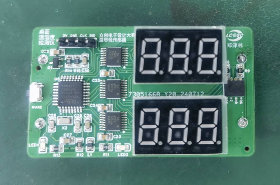

五、复刻过程记录
【第1步】原理图绘制
本次活动的推送一出来,我就根据公众号文章里的图片画原理图,我几乎完全对照官方原理图绘制。所有元件位号引脚选择以及电路连接方式都和官方一样,仅仅是原理图布局与官方原理图不同。

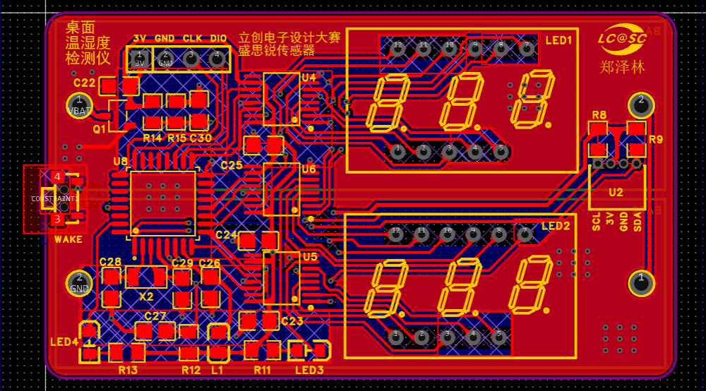

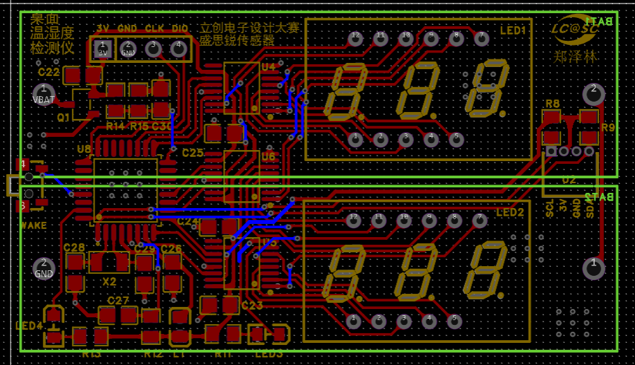

【第2步】PCB绘制
(1)PCB绘制部分,我的布局基本上与嘉立创的推送上图片的一致,部分布局和走线有所不同
(2)刚开始走线时,我尽可能让背面走线条数降到最低,最后看了录播课时发现背面走线数量少不少并不主要,线路短不短才重要,因为要让背面铜皮尽可能完整,于是对走线进行了修改,尽可能让背面走线短一些,并将背面的走线尽可能聚合在一起
(3)最后为了正面铜皮的完整性,在满足线距规则的情况下,我让部分线相距的更紧密,同时挪动了SWD接口和唤醒开关的位置
(4)网络编号VBAT3VVDD之间的区别是什么,有待之后探索
(5)PCB布局的时候为什么不把SHT40放在整个板子的左边 ?这样其数据线就可以更短我的猜测是因为作为温湿度传感器,若靠近左边这些芯片较多的位置,可能会因为散热而干扰
以下分别是PCB正反面的连线图正反面的铺铜情况

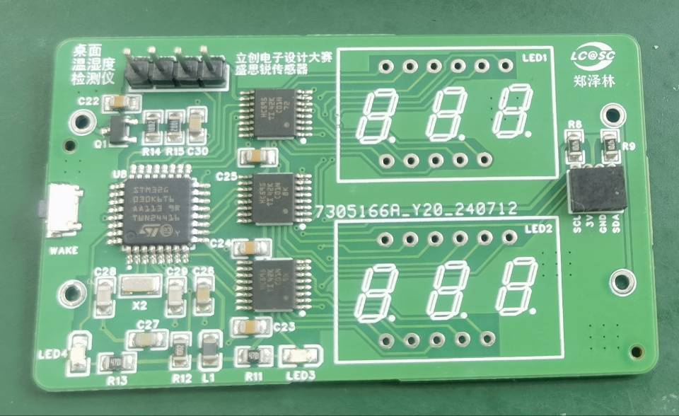

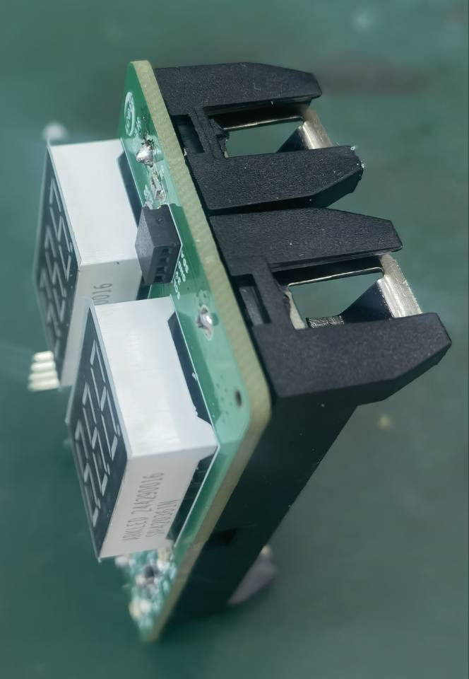

【第4步】焊接
(1)我有幸抽到了免费SMT券可以免除价格高昂的换料费,于是本次所有的贴片元件都是让嘉立创焊接
(2)只有插件元件需要我手动焊接,依然是由低到高的原则,具体顺序为:
  • 先焊1.27mm间距4P弯插排母,因为其最低
  • 再焊2.54mm间距4P直插排针,或者两个共阴极3位数码管(后者记得剪短引脚
  • 最后焊两个五号电池盒(我的那个电池盒需要剪掉一些塑料凸起才能正常安装,另外电池盒不要装反!!!
(3)焊接相关可参照嘉立创的教学视频(BV号:BV1sJ4m1Y7Zp
(4)还有一件事,SHT40-AD18(盛思锐温湿度传感器)是面朝下插接到1.27mm间距4P弯插排母上的,不是焊接,方向不要弄反

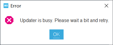

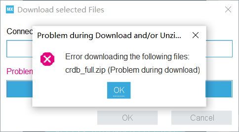

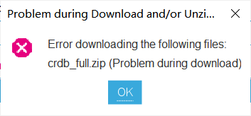

问题2进入CubeMX,点击Help点击Refresh Data,但是我显示这个……
第二天尝试又成了下述情况,试着登着梯子更新,也不行
【解决方法】我在CSDN上查询,发现有人没法下载crdb_full.zip于是换成手机热点连接就好了,我平常用的就是手机热点,于是我切换成校园网,果然更新没问题了(总之就是尝试着换一个网络)

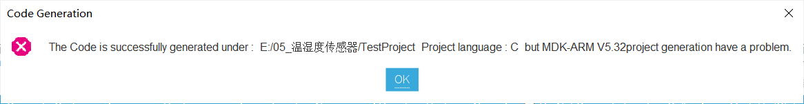

问题3下一步,安装STM32G0的包,没发现问题,但是新建工程时还是会报错,如下
紧接着,直接打开工程(工程可以正常打开),然后去官网下载STM32G0的pack包(可以正常下载和安装)
但是将工程进行编译的时候有以下错误“No section matches selector - no section to be FIRST/LAST”
【解决方法】又在CSDN上查询发现是因为工程在中文路径,于是切换路径后再试,一切正常
