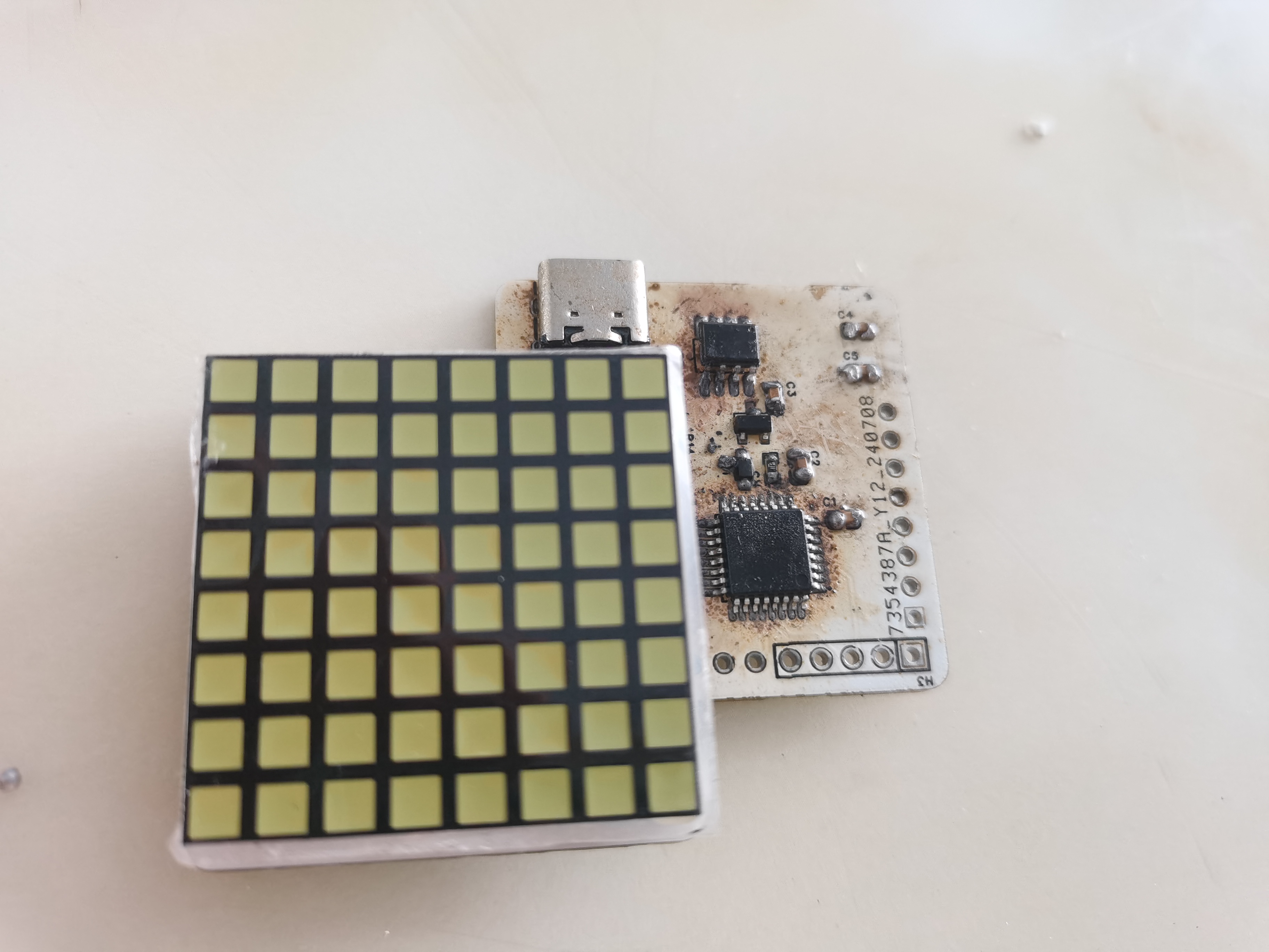

使用STC32G12K128作为主控,在LED点阵上实现形似沙漏的计时器功能,并通过姿态传感器控制定时时间。

LED点阵为8*8共阴极,直接通过引脚控制led的亮灭。显示计时过程。
姿态传感器采用的是MPU6050,这个传感器的资料很容易在网上获得。通过左右偏移实现定时时间的增加减少,通过晃动实现模式切换。
充放电电路是参考立创开源平台的充放电模块。因为本电路的功耗不是很高所以使用LY3205作为充放电电路的控制芯片。
原件大多采用0603封装,所以对新手的我造成了很大困扰。最后还是焊接出来了!
