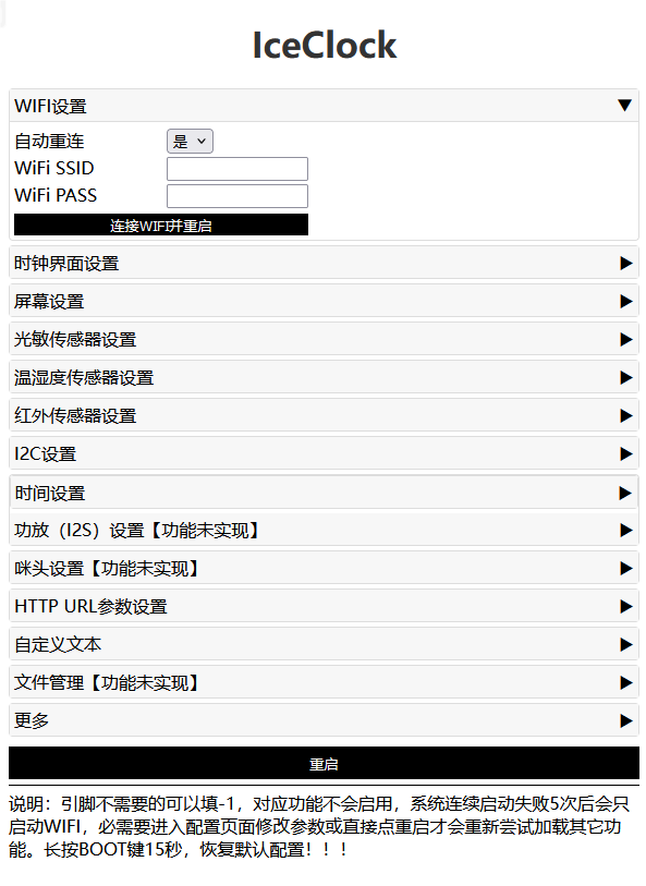

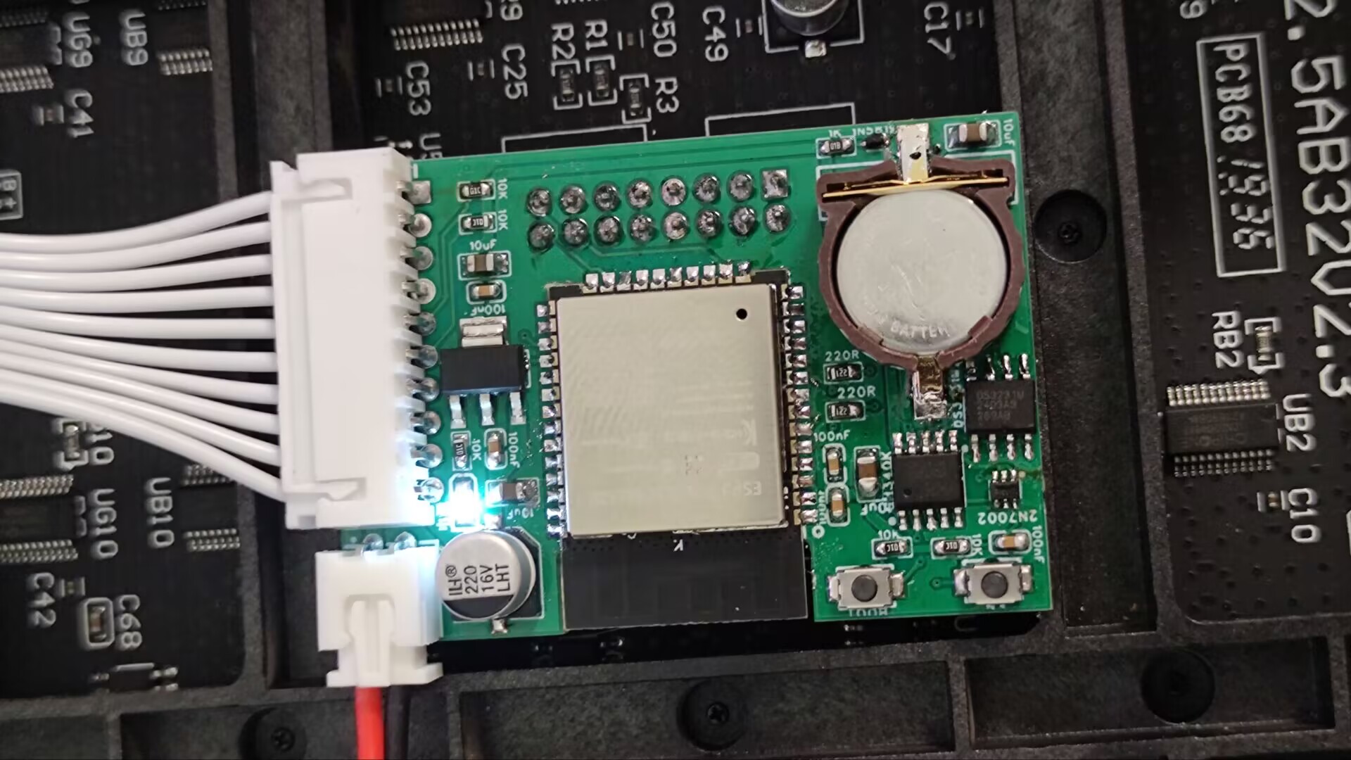

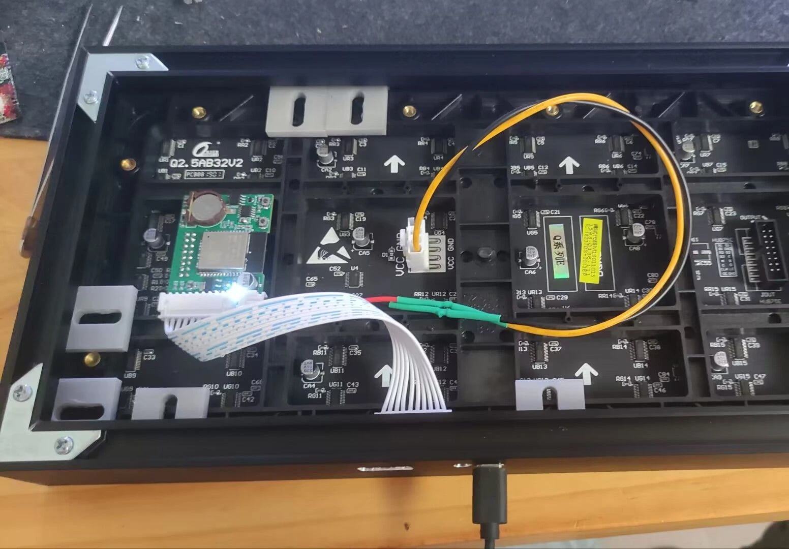

使用ESP32WROOM 做的可以自动对时和点阵屏时间,传感器和主控板分开的,一般的常规点阵屏应该都能驱动,有点问题就是在有的电脑上自动上传不了,目前 不确定是不是电脑的问题
简介:使用ESP32WROOM 做的可以自动对时和点阵屏时间,传感器和主控板分开的,一般的常规点阵屏应该都能驱动,有点问题就是在有的电脑上自动上传不了,目前 不确定是不是电脑的问题
创建时间:2024-07-24 10:39:58更新时间:2025-11-19 10:46:45
固件在Q群里:949505209 ,原理图好像看不了预览图,在编辑器里打开应该能看到

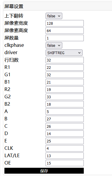

功能大概有这些屏的设置是这样,可以选择不同的芯片,只能是普刷屏
