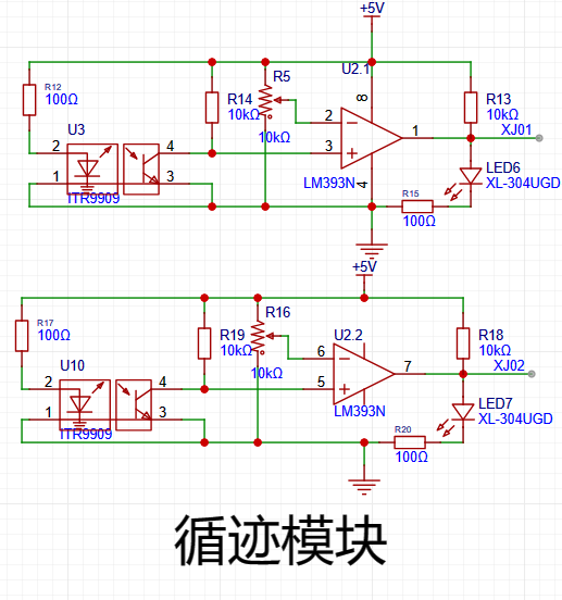

精简版的原则是把小车PCB板的尺寸控制在10x10以内,因此没有绘制摄像头模块以及遥控器模块的接口。循迹模块也缩小到了使用一个比较器芯片

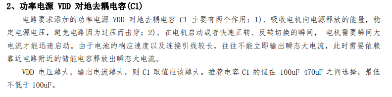

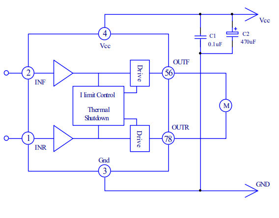

首先,RZ7899没有推荐接线图,或者说以下的应用线路为推荐接线图,下图为RZ7899的应用线路。(我看官方教程里没给电机驱动芯片旁边的VCC和GND之间添加电容,甚至比较器旁边也没有滤波电容

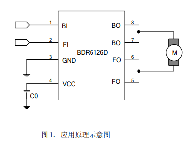

而BDR6126D的应用示意图里,VCC部分建议外接电容。本人在精简版没有画。
事后看其实非常的危险,去耦电容其实非常重要。甚至要达到100uF,这么大的电容值,0603封装是够呛,而且额定电压起码得7.4V,好像也就钽电容和铝电解电容比较靠谱。

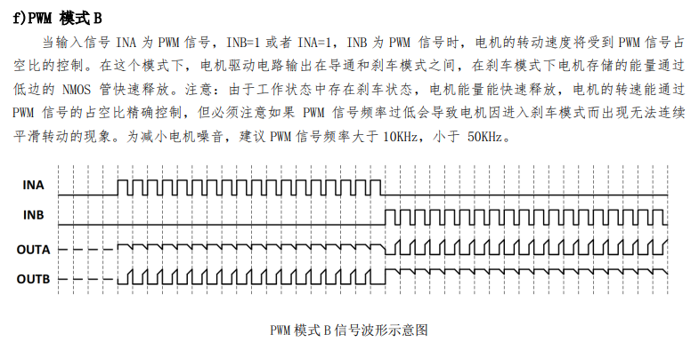

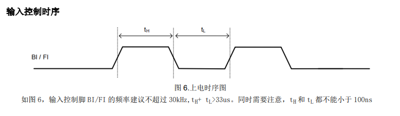

其次,BDR6126D就我自己测试来说,PWM对其没有控制作用,也就是输入PWM波不能达到对电机进行调速的效果,(重新测试以后是可以的,2024.4.24更新)下图为BDR6126D的输入控制时序图。

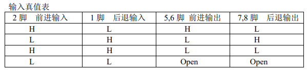

之前看RZ7899手册里也没有任何有关PWM波的相关描述,以为只要是符合类似输入真值表的,就具有相似的性能。下图为RZ7899的输入真值表,BDR6126D与之完全一致。(惨遭社会毒打
仔细看了一下巴丁微的其他电机驱动芯片(BDR6126D就是该公司的产品),有明显标注可以使用PWM波输入,而且给出了对应的输入控制时序。这种数据手册啥都没说的,虽然PWM也能控制,不过感觉不太规范
改变函数PWM占空比相关函数中的参数,没有达到预期的控制速度效果。speed给多给少,电机转速没有明显变化。

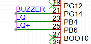

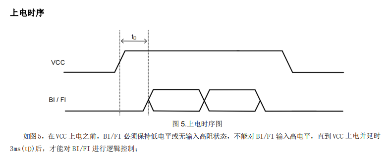

还有一个问题是BDR6126D的上电时序问题,在VCC上电之前,不能对其控制引脚进行逻辑控制。
但是引脚分配中,LQ-分给了PB4,PB4复位以后就是上拉模式。使用BDR6126D,下载程序复位后,左前轮必转,一直按复位键就会一直转。
引脚真的不能随意匹配。

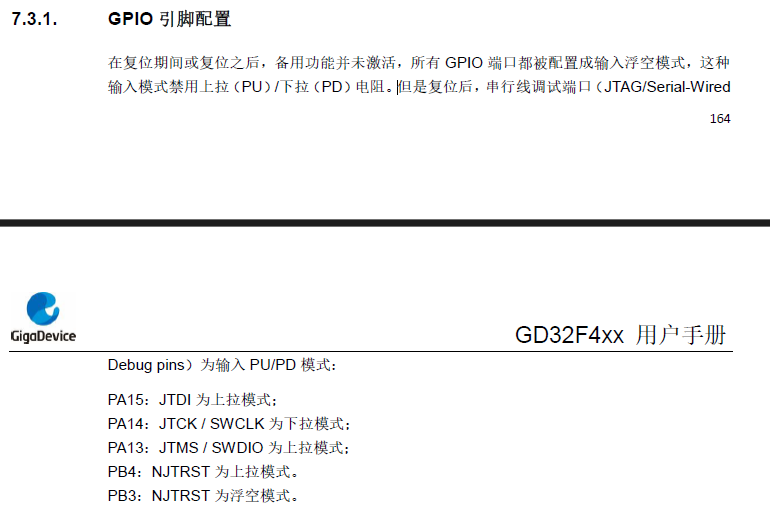

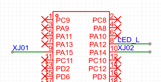

为了方便走线,我在精简版里,把循迹的一个GPIO口分配给了PA14,这带来了一个隐患,下载程序复位以后,首先那路循迹指示灯会变得很亮,除非断电再通电,才会正常显示;其次,本人把PA14配置成了上拉模式,这样keil就识别不了DAP下载口,下一次下载还得进入boot模式,才能下载,(和串口下载变得很类似呢)。分配引脚一定要好好看数据手册啊!反正这两路循迹算是报废了。
