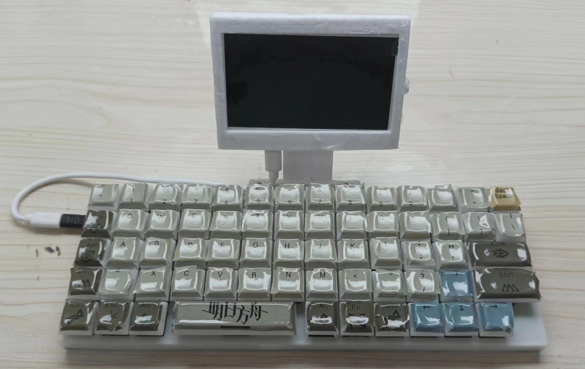

采用f1c100s/f1c200s,搭配lcd和机械键盘制作一个便携终端

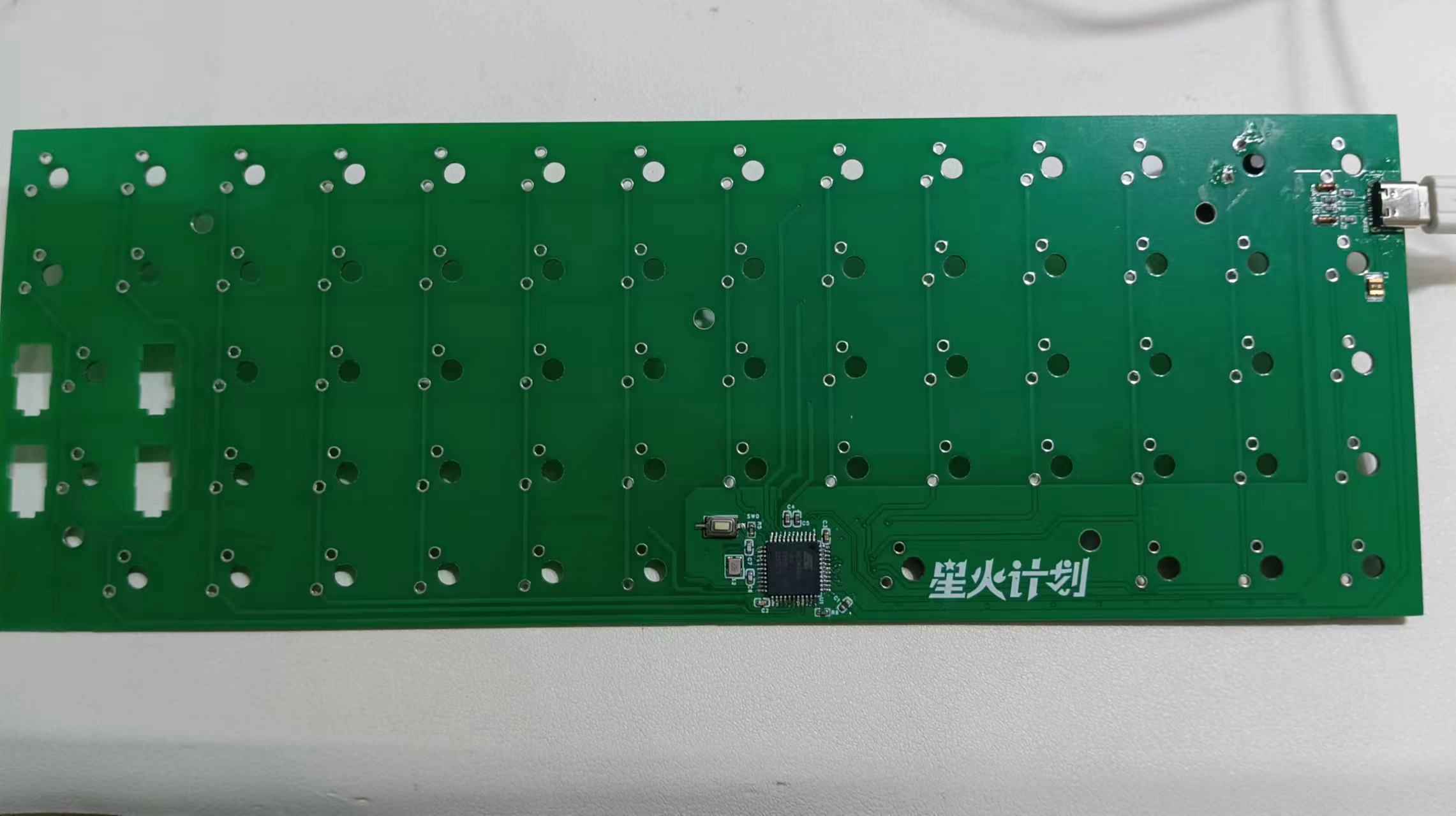

2.键盘             --64键非标准直列机械键盘,atmega32u4主控,无灯光,开源qmk固件/购买usb迷你键盘

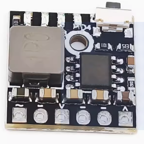

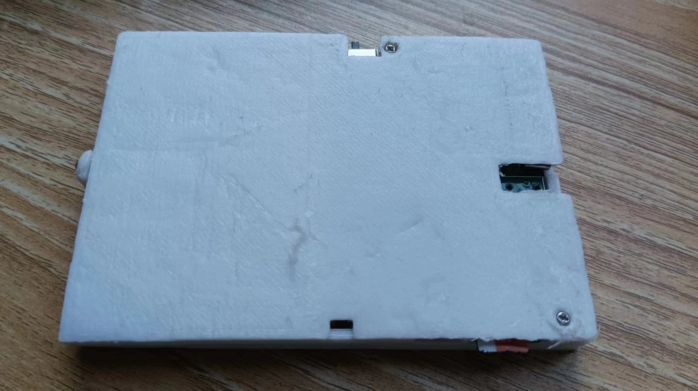

分为V1和V2,两版本外壳不兼容,电池都使用505573 3.7v锂电池
V1为模块化设计,使用荔枝派nano核心板,esp-12F模块和锂电池充电模块(如下图),便于焊接(需拆除核心板和esp-12F的flash),但功能有限,集成度不高

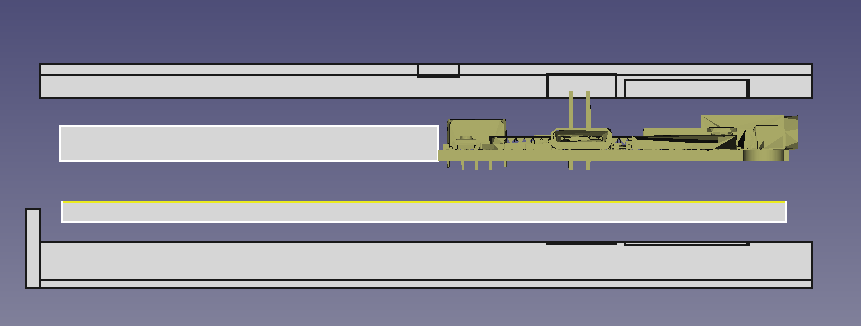

V2板载芯片,全部芯片直接焊接,焊接难度较大,需使用热风枪和锡膏,集成度较高,添加RTC
外壳打印建议使用较硬的耗材,PLA或ABS
V2组装图:

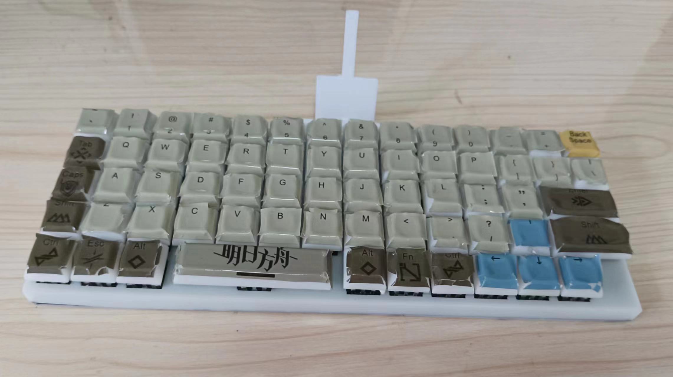

键盘:(V1、V2通用)
使用atmega32u4-au芯片,较好焊接,二极管焊接时注意方向,键轴用标准的cherry型,空格键没有空间挖卫星轴的槽,将就用吧

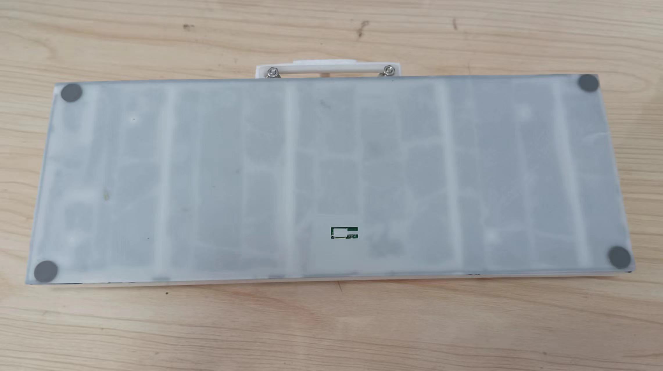

外壳和键帽.stl文件已上传至附件,建议用光固化打印(有大量薄壁)。需注意键帽是无刻的,可以在网上买键盘贴,或者定制贴纸

键盘:
使用qmk固件,根据原理图设置,在Keyboard Firmware Builder (kbfirmware.com)
在线生成固件,固件已上传附件:cpsoe64keyboard.hex
固件烧录:未烧录的atmega32u4,电脑下载qmktoolbox
(用国内加速网站:2024.2.1最新版https://ghproxy.com/https://github.com/qmk/qmk_toolbox/releases/download/0.2.2/qmk_toolbox_install.exe),
选择atmega32u4,打开固件,选择auto flash,usb连接键盘后自动烧录,键盘拔下重插可以识别为键盘

键盘:测试视频见附件
