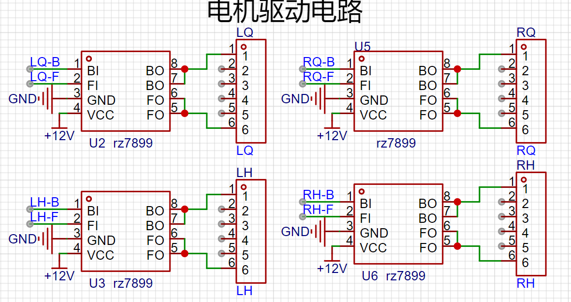

使用rz7899来驱动电机,价格便宜

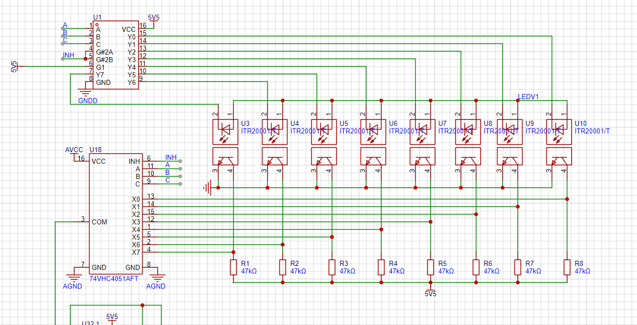

循迹板采用八路循迹利用138和4051去降低io口去做扫描
另采用5615去控制循迹信号的强弱值

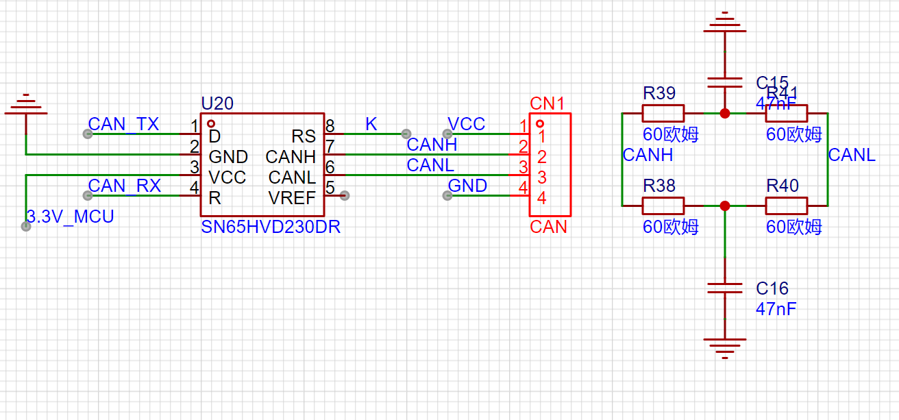

最后还配留有CAN口进行通讯,如果需要还可以去玩避障...
