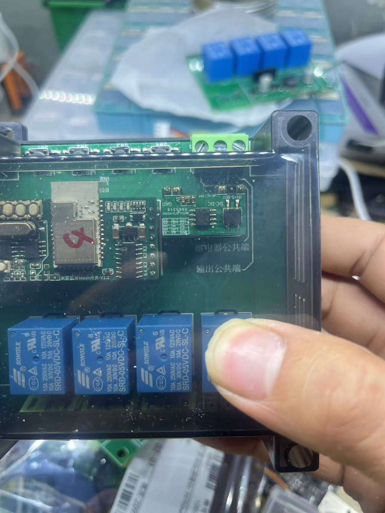

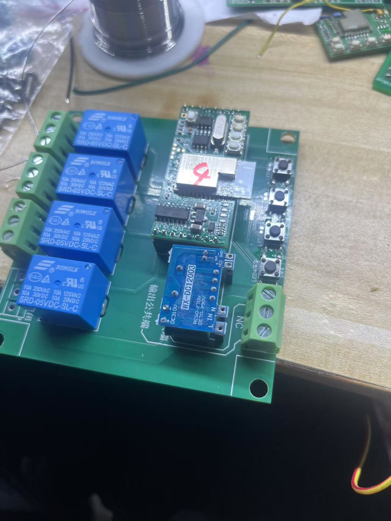

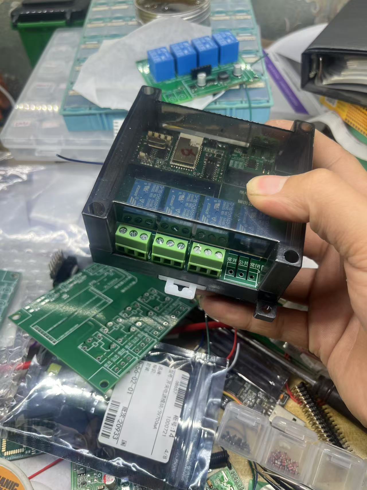

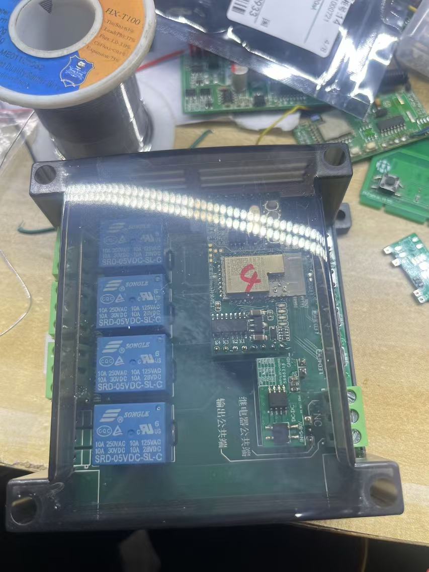

米家蓝牙Mesh+433无线+易微联WIFI
注意蓝牙模块和WIFI只能二选一
433无线不用可以不贴 搭配433随意贴更好使用
安装433可以不用安装按键 按键和LED可以不用贴已经引出主板
433解码芯片链接 需要低触发程序http://e.tb.cn/h.gDNuQCBoqWj5fmq?tk=RFm33NJZ6bY
外壳链接http://e.tb.cn/h.gDj5MKpRFDUf8GF?tk=jUCP3NJaIkc
米家模块链接http://e.tb.cn/h.gDjTlQgEwtDkqrs?tk=Yegj3NJ08PG
模块直接购买成品就行
