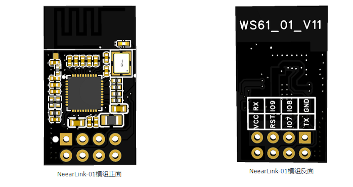

接口定义
序号
引脚名称
功能说明
GND
  • GND
GPIO_08
  • GPIO8
  • PWM0
  • UART2_TXD
  • SPI0_CS1_N
  • ADC1
GPIO_09
  • GPIO9
  • PWM1
  • SPI0_OUT
  • I2S_DO
  • JTAG_TDO
  • ADC2
UART0_RX
  • 串口0数据接收端RXD
UART0_TX
  • 串口0数据发送端TXD
GPIO_07
  • GPIO7
  • PWM7
  • UART2_RXD
  • SPI0_SCK
  • I2S_MCLK
  • ADC0
RST
  • 外部复位管脚,低电平复位
  • 可以悬空或者接外部MCU
ADD33
  • 3.3V,模块供电

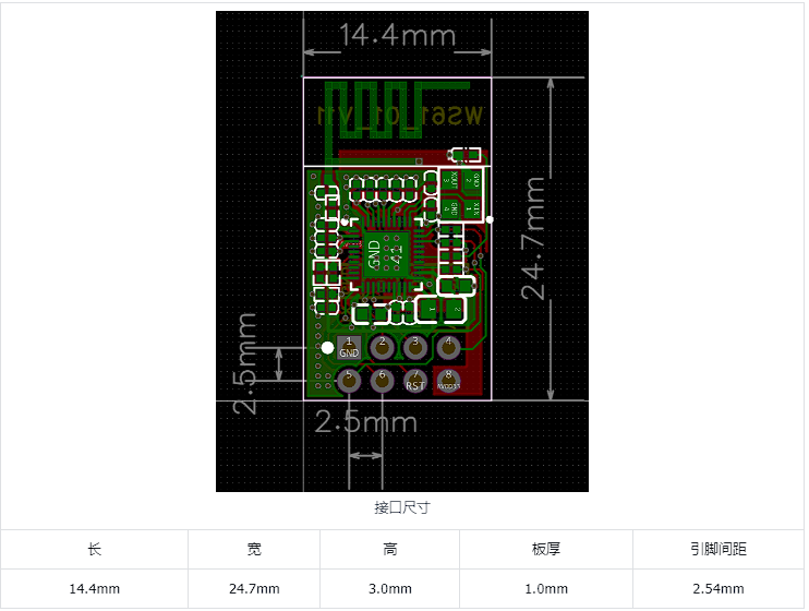

外观尺寸
NearLink-01S 贴片式模组的外观尺寸为14.4mm*24.7mm*3.0mm。模组使用的是3DBi 的PCB 板载天线。

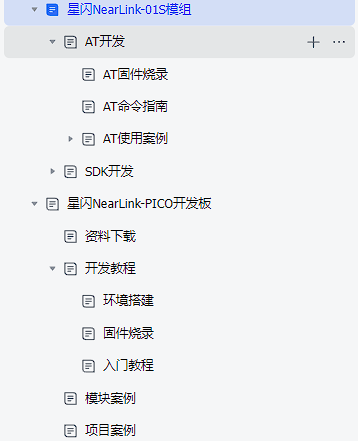

相关教程
教程链接 https://ecnw6bk1gkdc.feishu.cn/wiki/ISECwbbKPiY2r7kIs38cTmWsnYe?from=from_copylink
