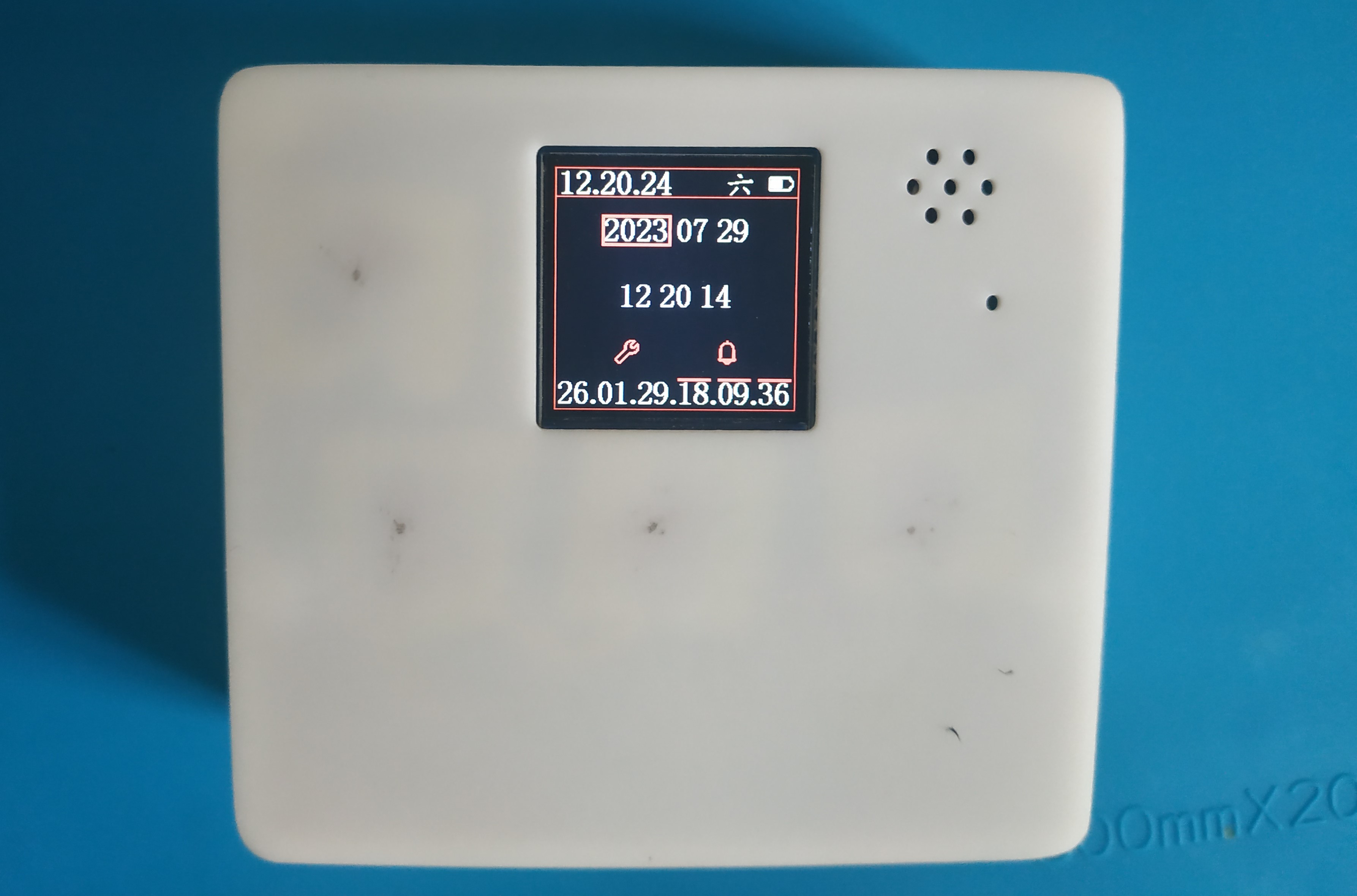

项目主要功能:显示时间,显示温湿度,使用18650锂电池供电,可显示电池电量,使用4个触摸按键来控制,可以设置时间和闹钟,闹钟可以设置重复响铃的方式,例如每到5秒就响铃或者每到5分5秒响铃等等,时间到达后用无源蜂鸣器播放音乐,内置3首乐曲,可设置铃声和音量。

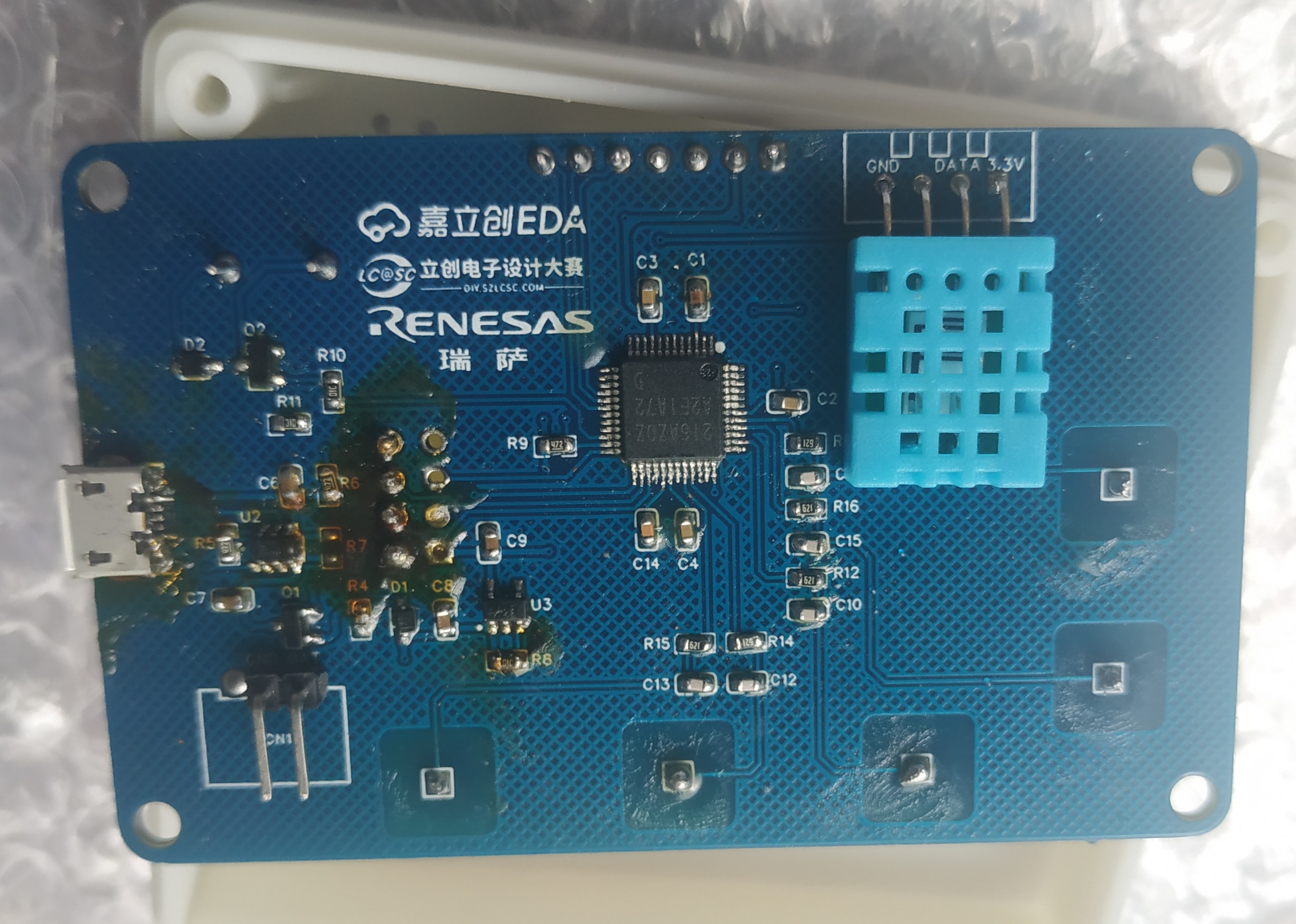

芯片瑞萨R7FA2E1A72DFL
使用usb通过tp4057给电池充电,使用12位adc测量电池电压
AP2112K-3.3把usb的5v或电池4.2v转成3.3v,主芯片支持5v,主要是给屏幕降压
1.3寸屏幕,使用spi通信
DHT11温湿度计,温度挺准,湿度读数有点小,已在程序中补偿

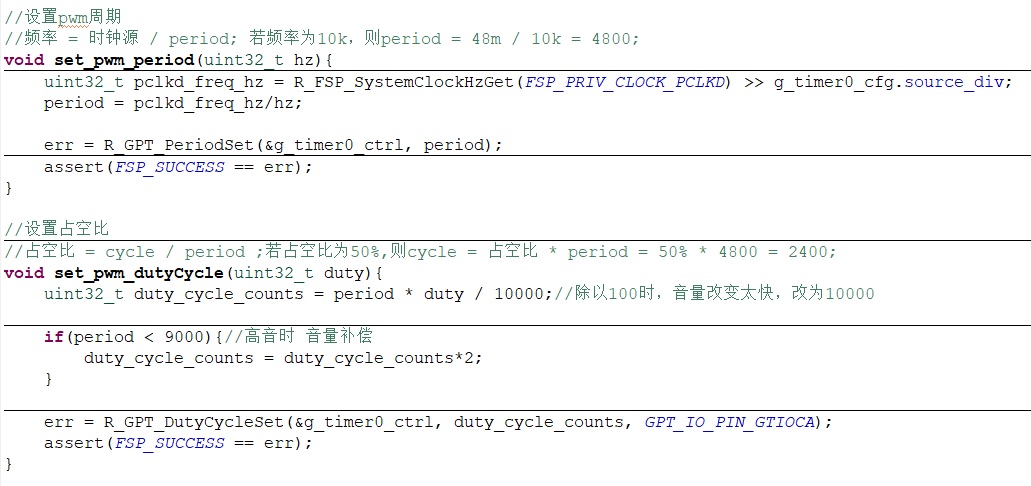

无源蜂鸣器,通过配置pwm的占空比和频率,来实现蜂鸣器的音量和音调控制
5个触摸按键,程序中只是用了4个,使用e2的qe touch的串口模式调试触摸
一个rst按键 , 一个boot按键,烧录时按下rst和boot键,点击烧录程序的start,松开rst键,烧录开始后,松开boot键
使用串口调试烧录程序,预留SWD调试接口

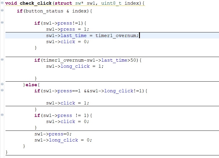

触摸按键的长按短按判断:
调节pwm的占空比和频率

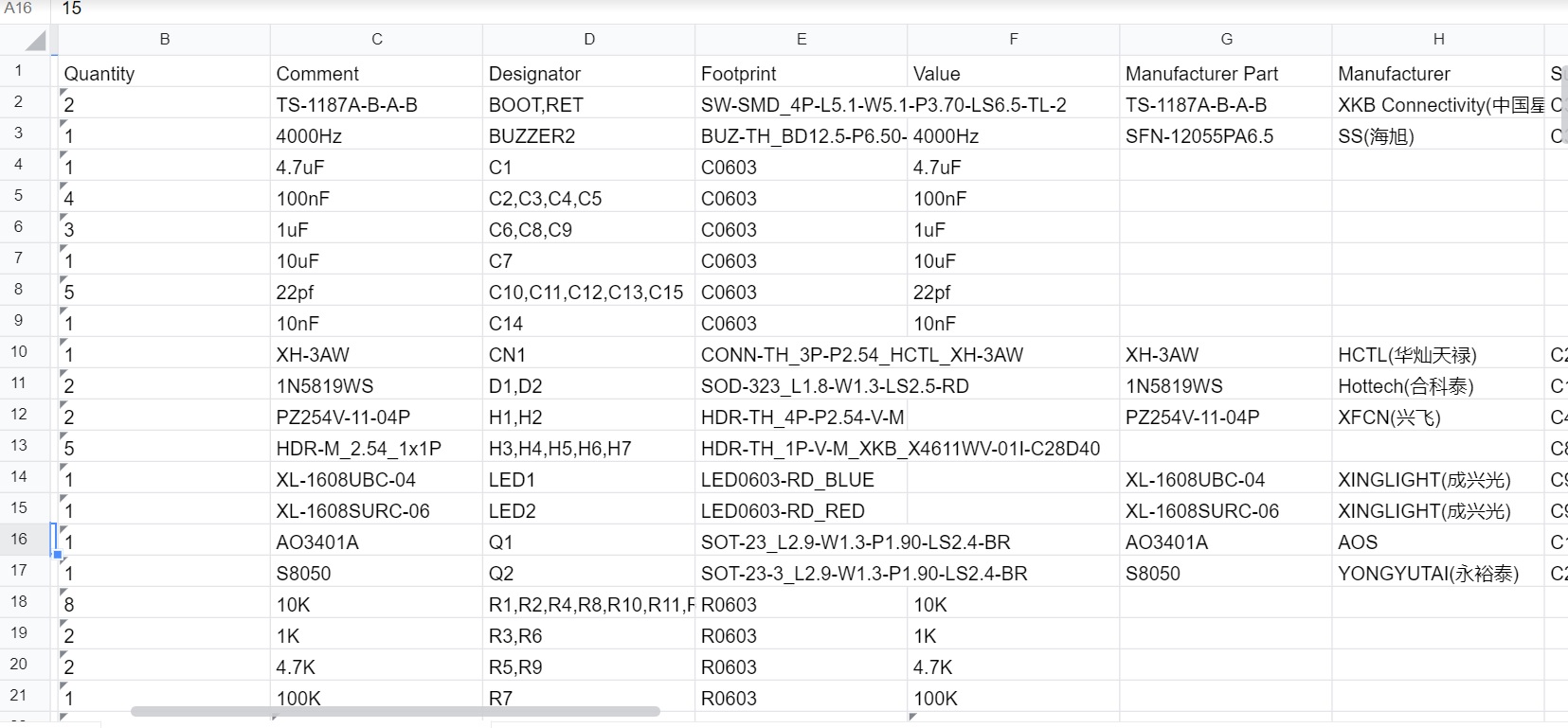

*6、BOM清单

BOM_Board1_Schematic1_2023-07-29.xlsx
