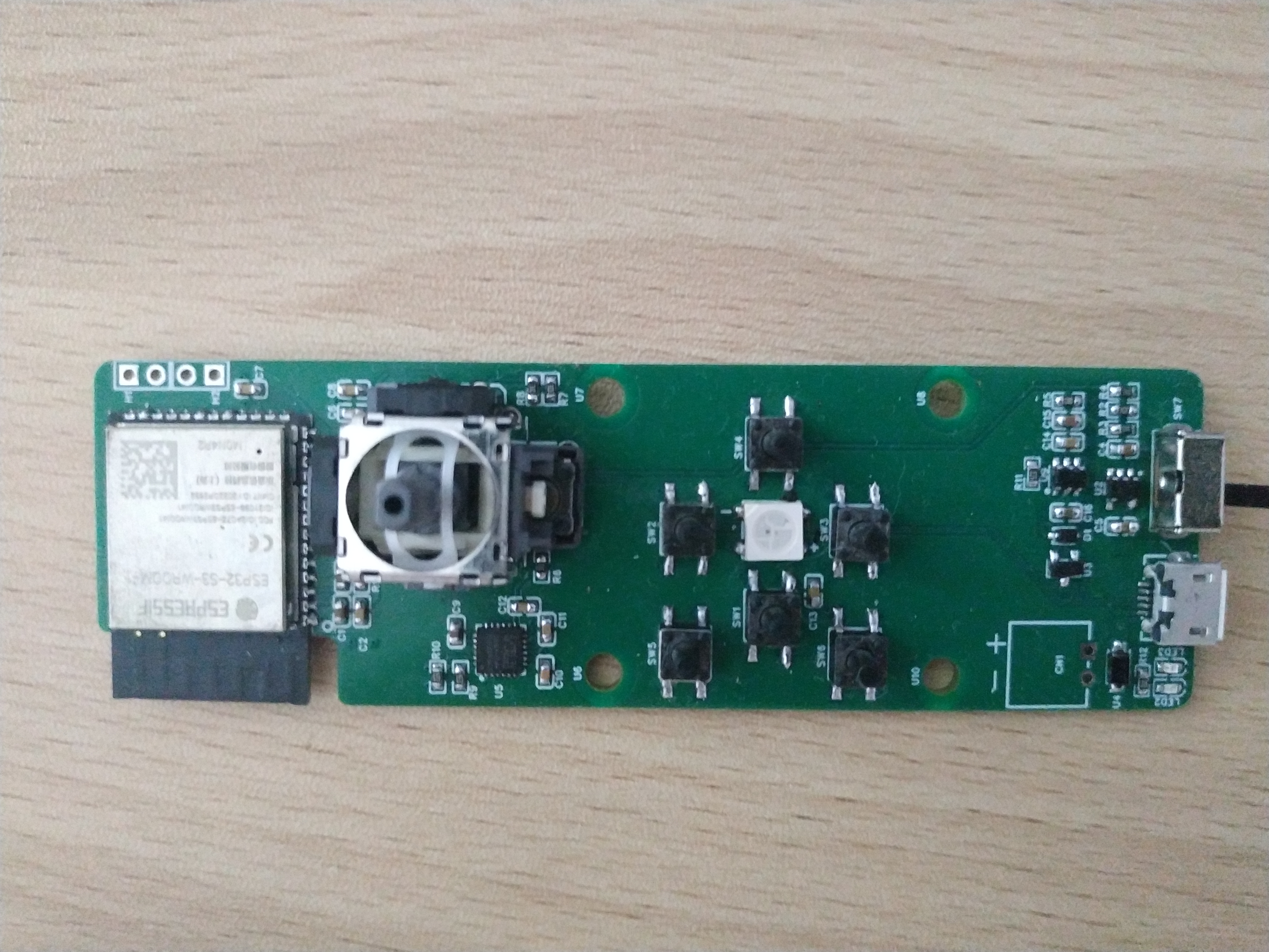

2:电路设计
  1:主控为esp32s3.

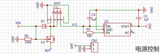

  2:电源控制
  电源和电池供电切换,有总开关,完全切断电源。AP2112K-3.3TRG1低压差ldo。

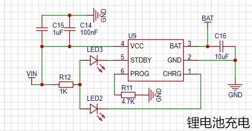

3:锂电池充电管理
TP4057锂电池充电管理,可防反接。

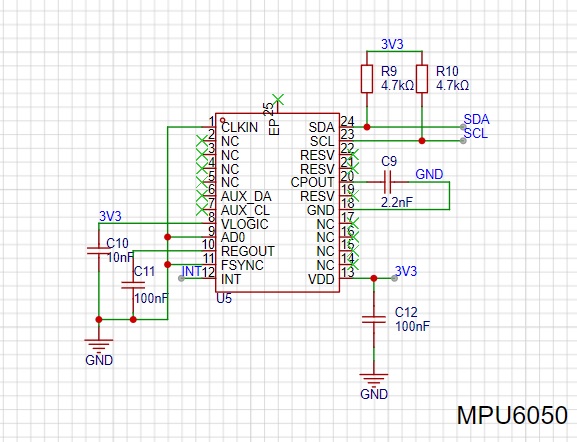

4:mpu6050,体感。

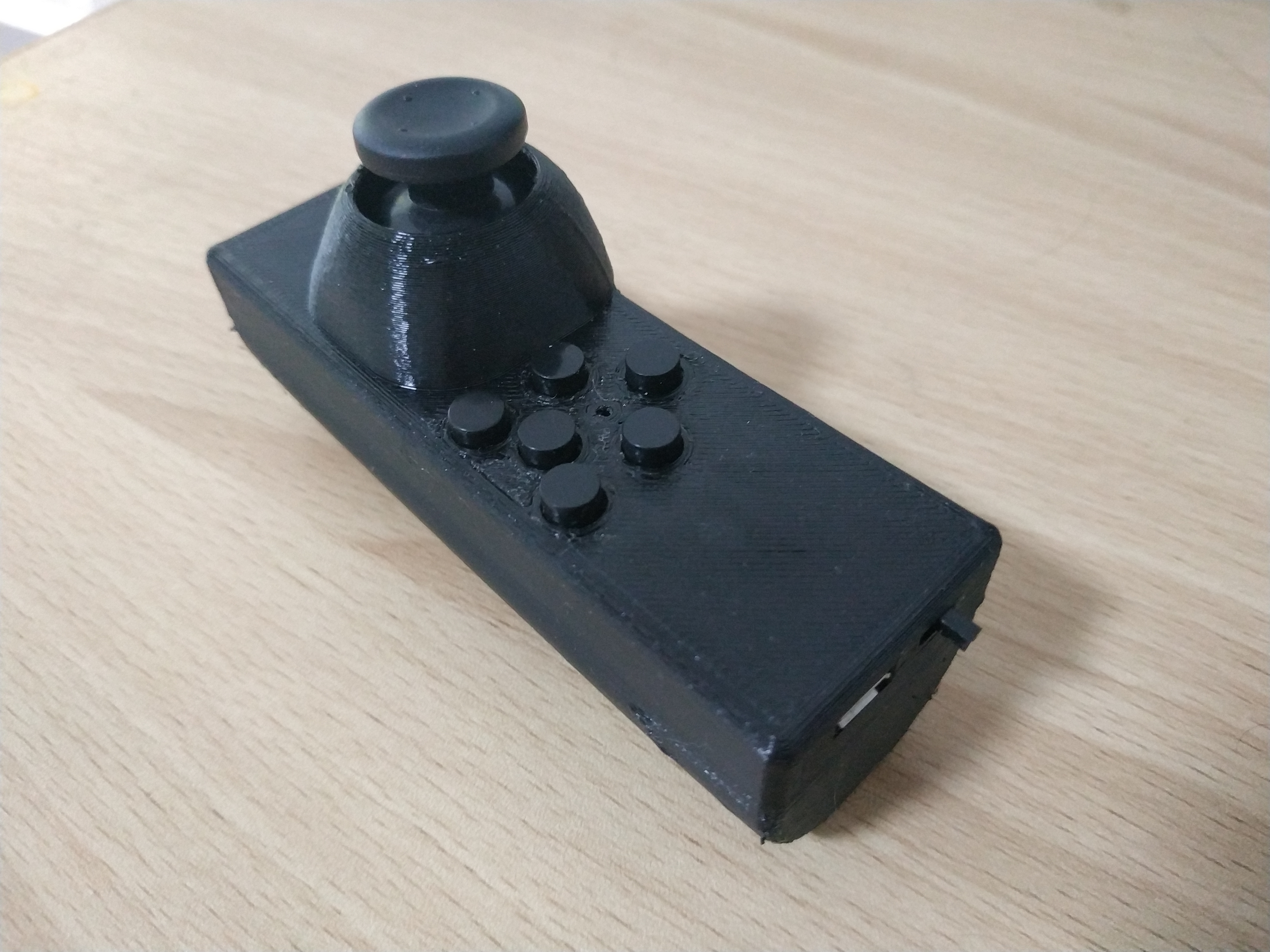

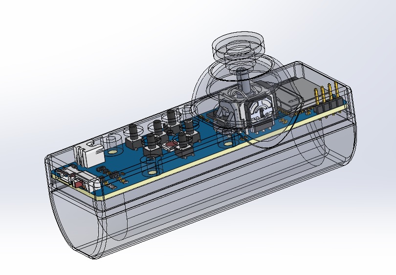

  1:外壳设计
  2:成品
