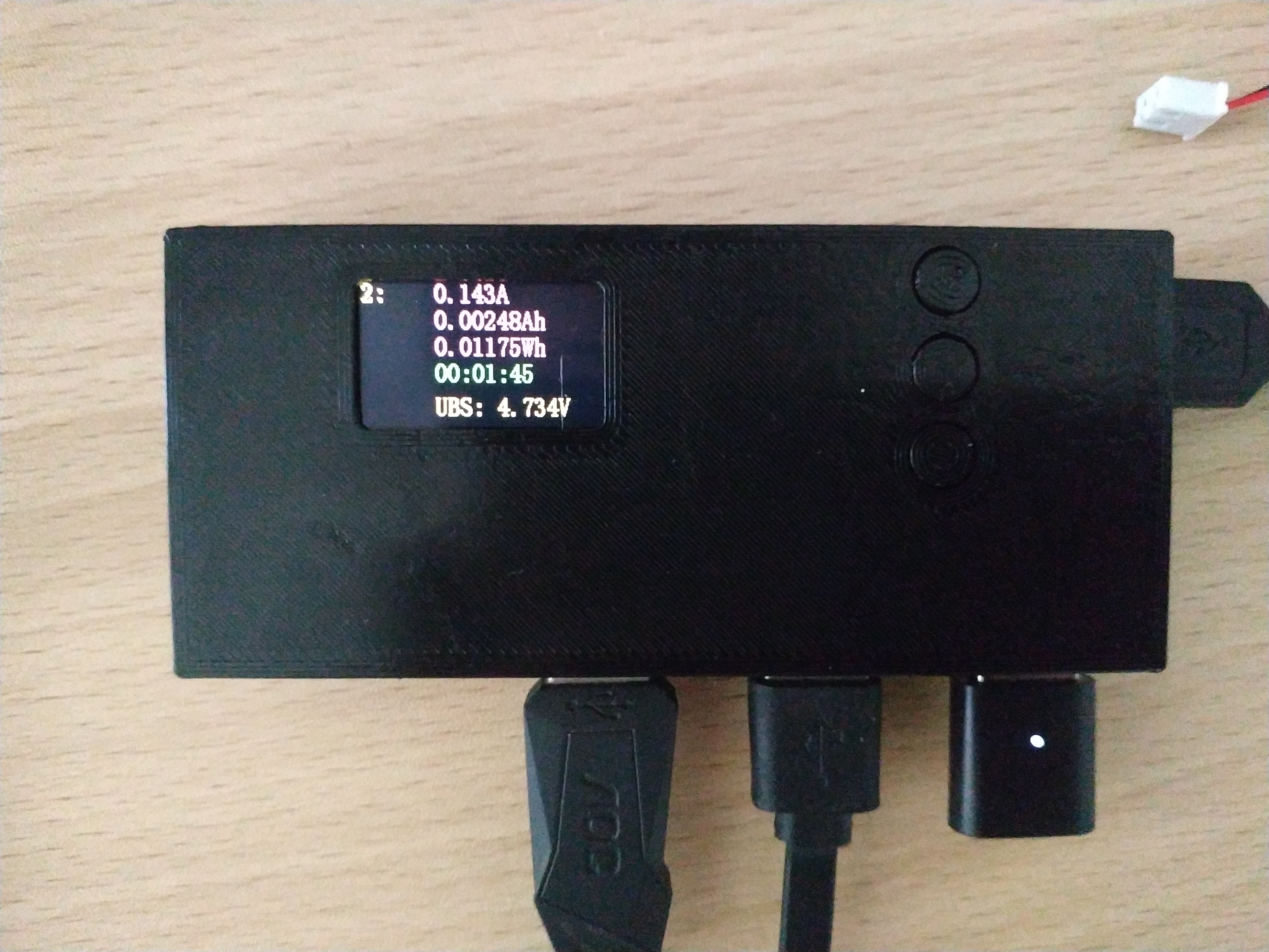

1:项目说明

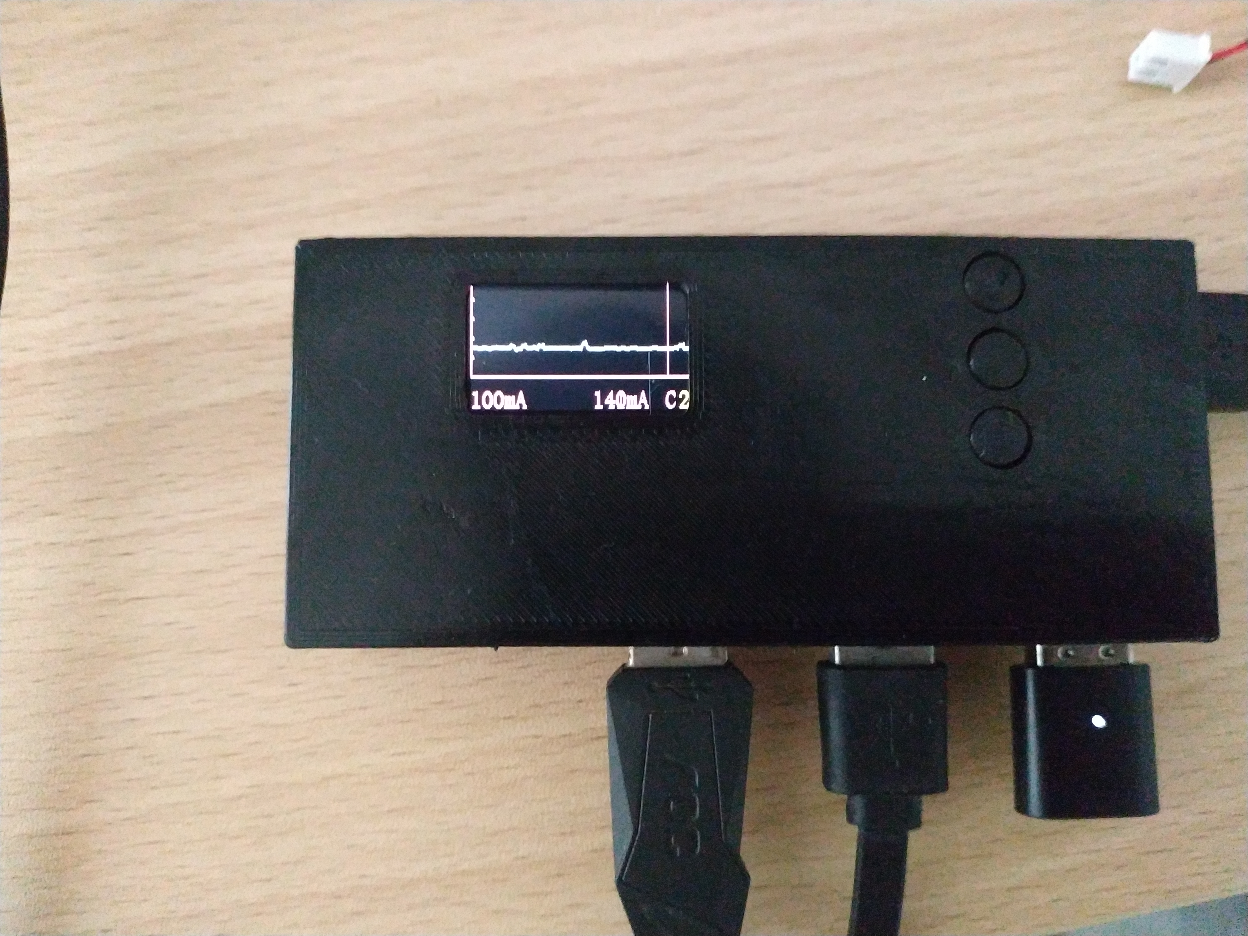

使用立创地文星开发板制作的usb-hub,可显示电压电流,统计功率,显示电流波形。
电压最大6.6V,电流最大3.3A。

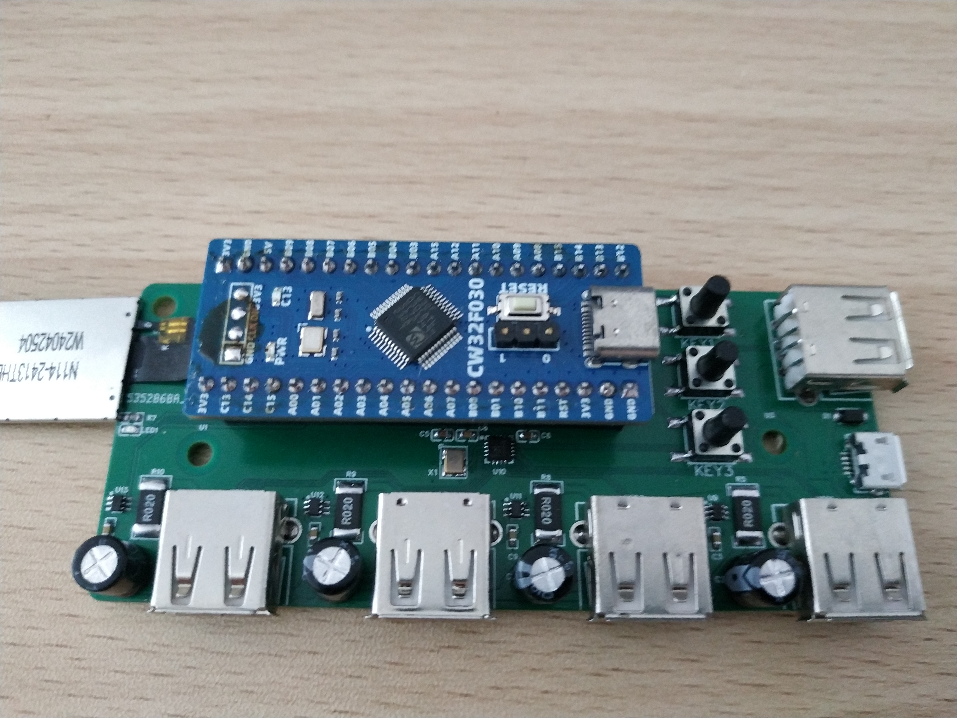

2:电路

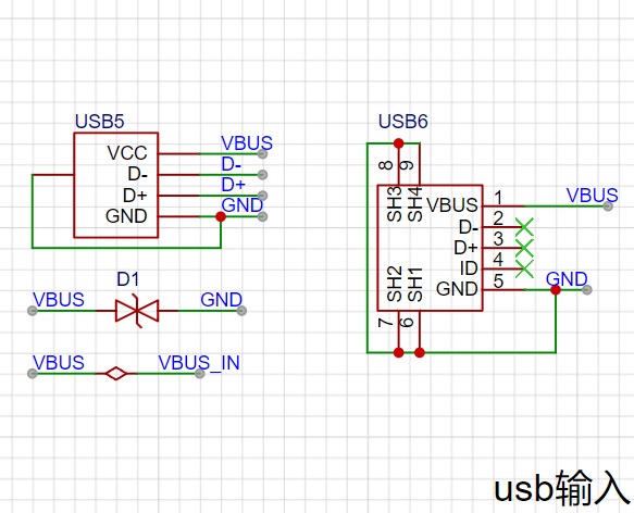

  1:usb输入
USB5为数据,USB6为外接电源。

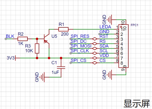

2:
使用1.14寸屏幕,spi协议。

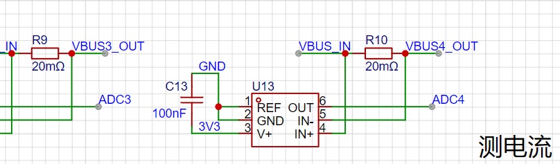

3:测电流
使用TP181A1-CR电流感应放大器,分流电阻为20mΩ,芯片参考电压为3.3V时,可测最大电流3.3A。

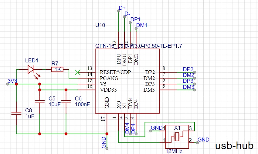

4:usb-hub
使用ch334p,usb2.0,一个LED 指示灯。

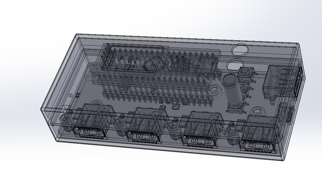

4:外壳
使用solidworks设计的外壳。

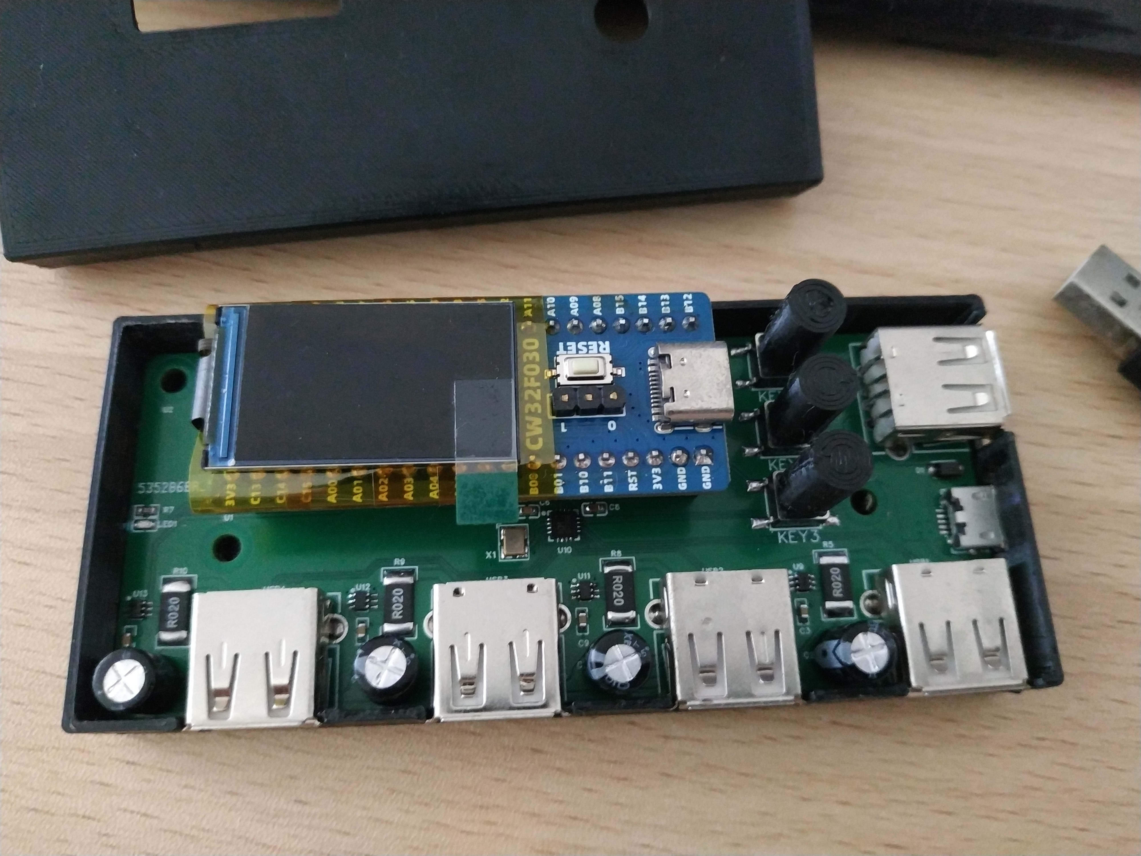

5:实物
