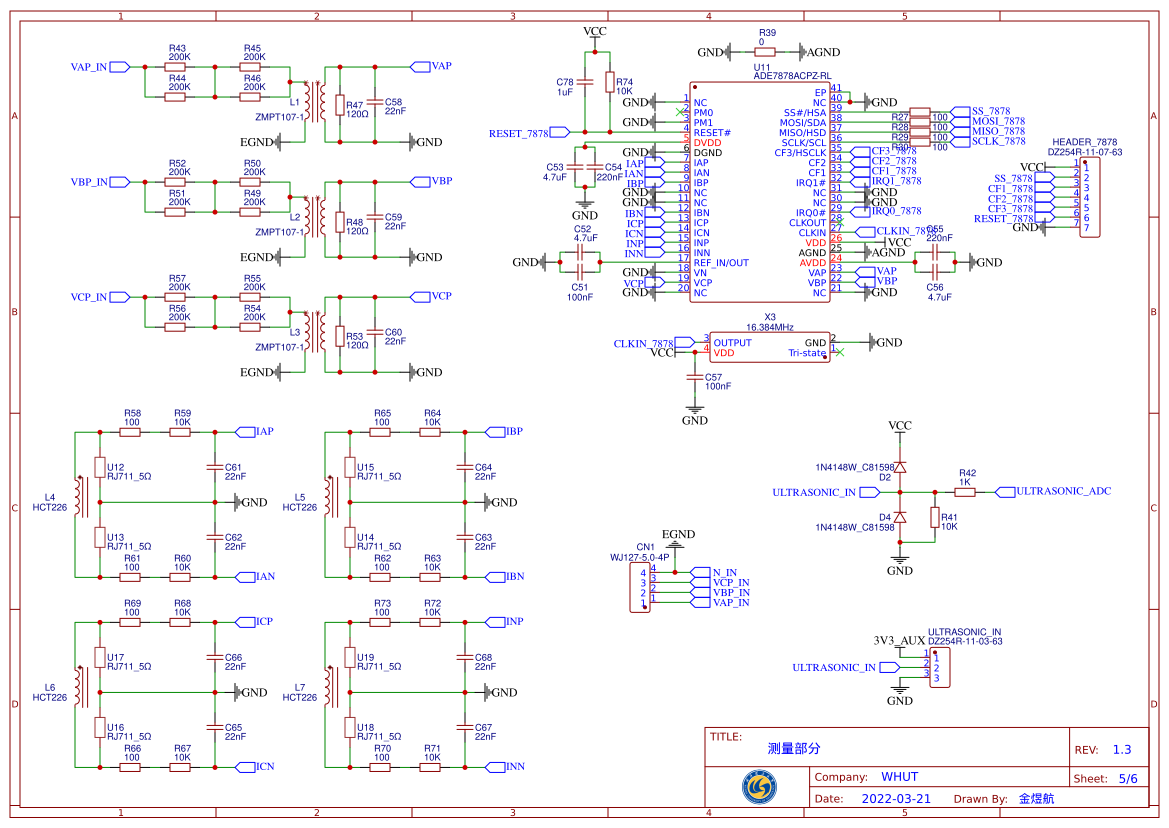

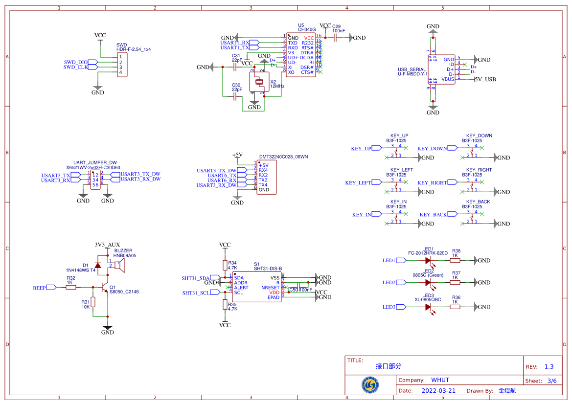

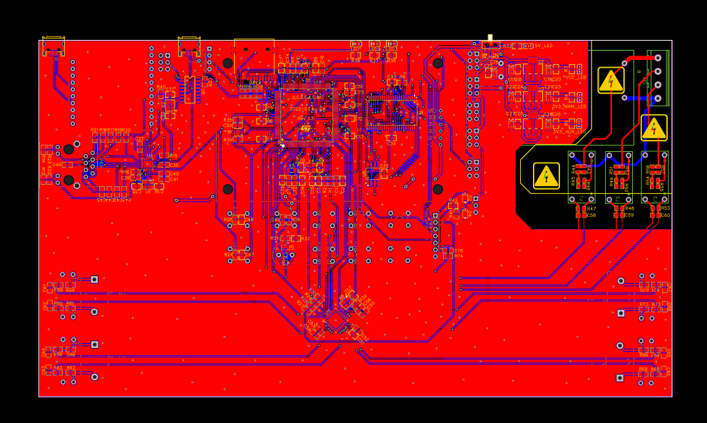

本科毕业设计开源-配电变压器智能监控系统硬件部分
简介:本科毕业设计开源-配电变压器智能监控系统硬件部分
创建时间:2023-08-06 17:02:45更新时间:2023-08-07 10:00:50

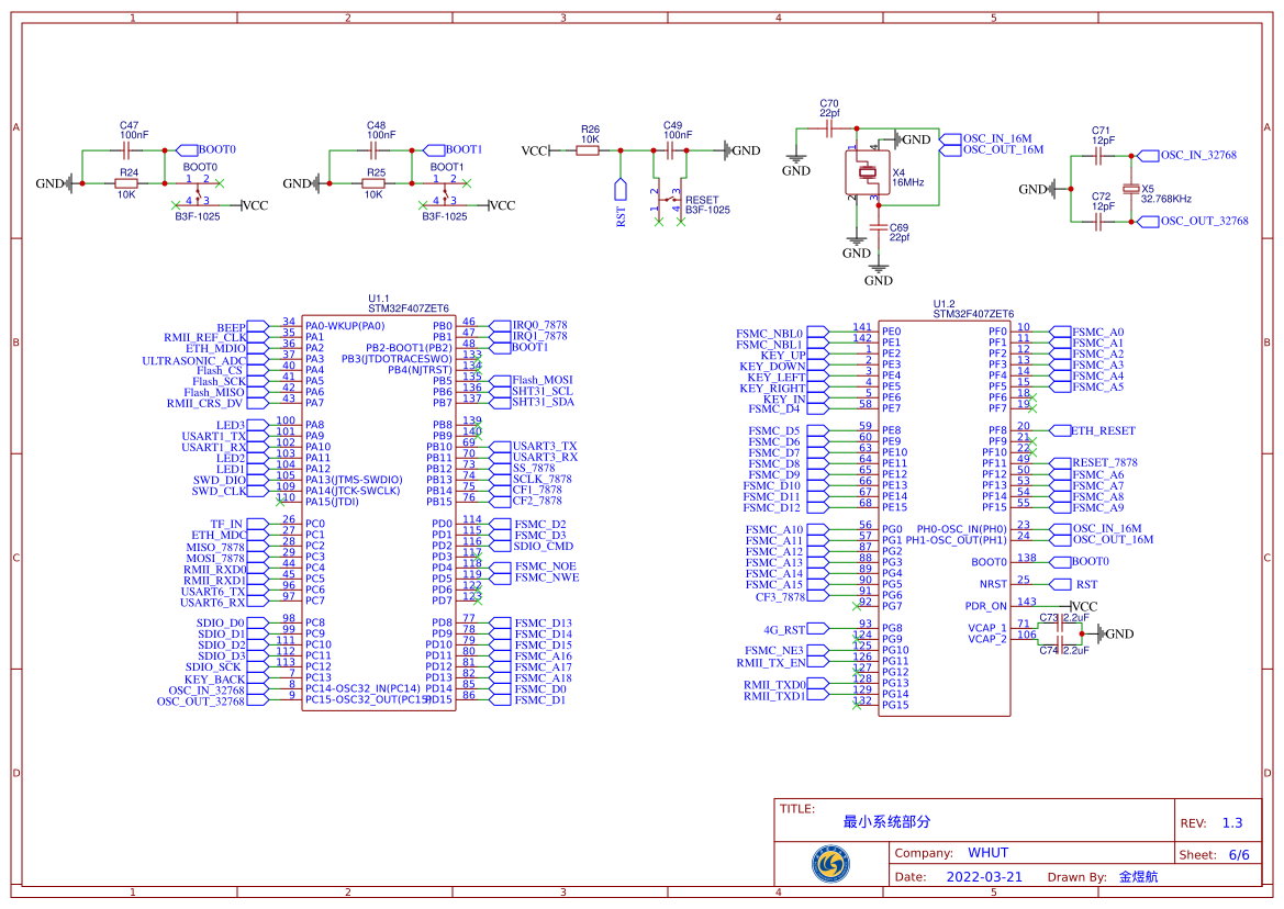

主控使用STM32F407ZET6,搭配ADE7878实现三相参数检测

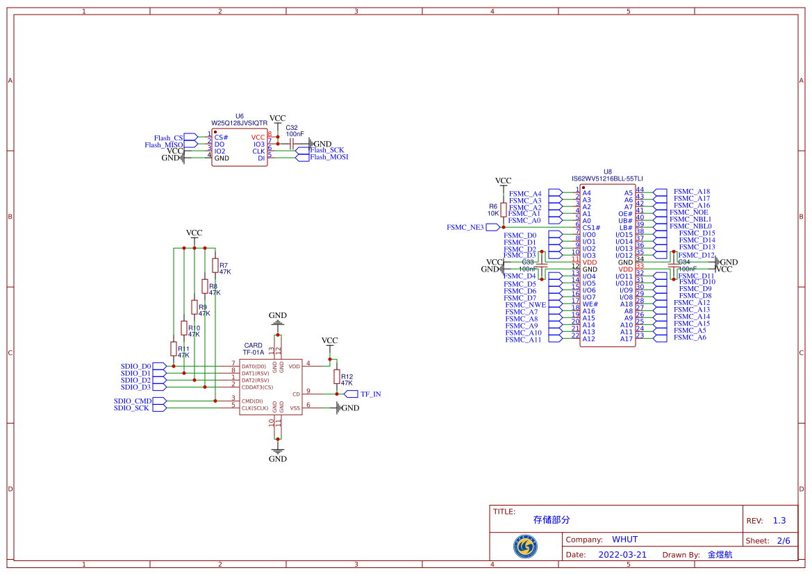

板载SRAM和NOR Flash,便于扩展功能;可将数据记录至Micro SD卡

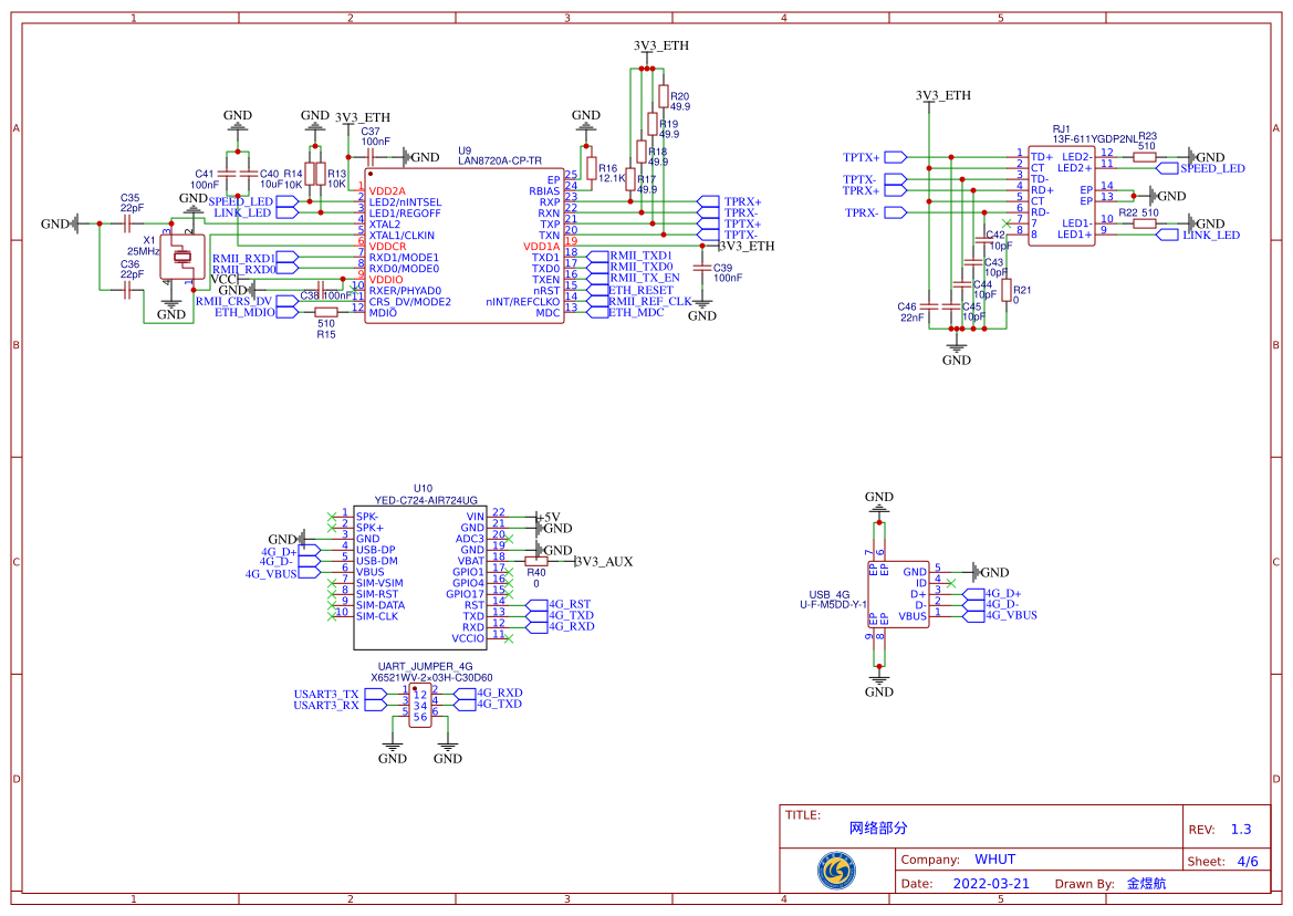

可通过YED-C724和以太网将数据传输至服务器
为了便于开发,本项目使用DWIN串口屏进行数据显示
