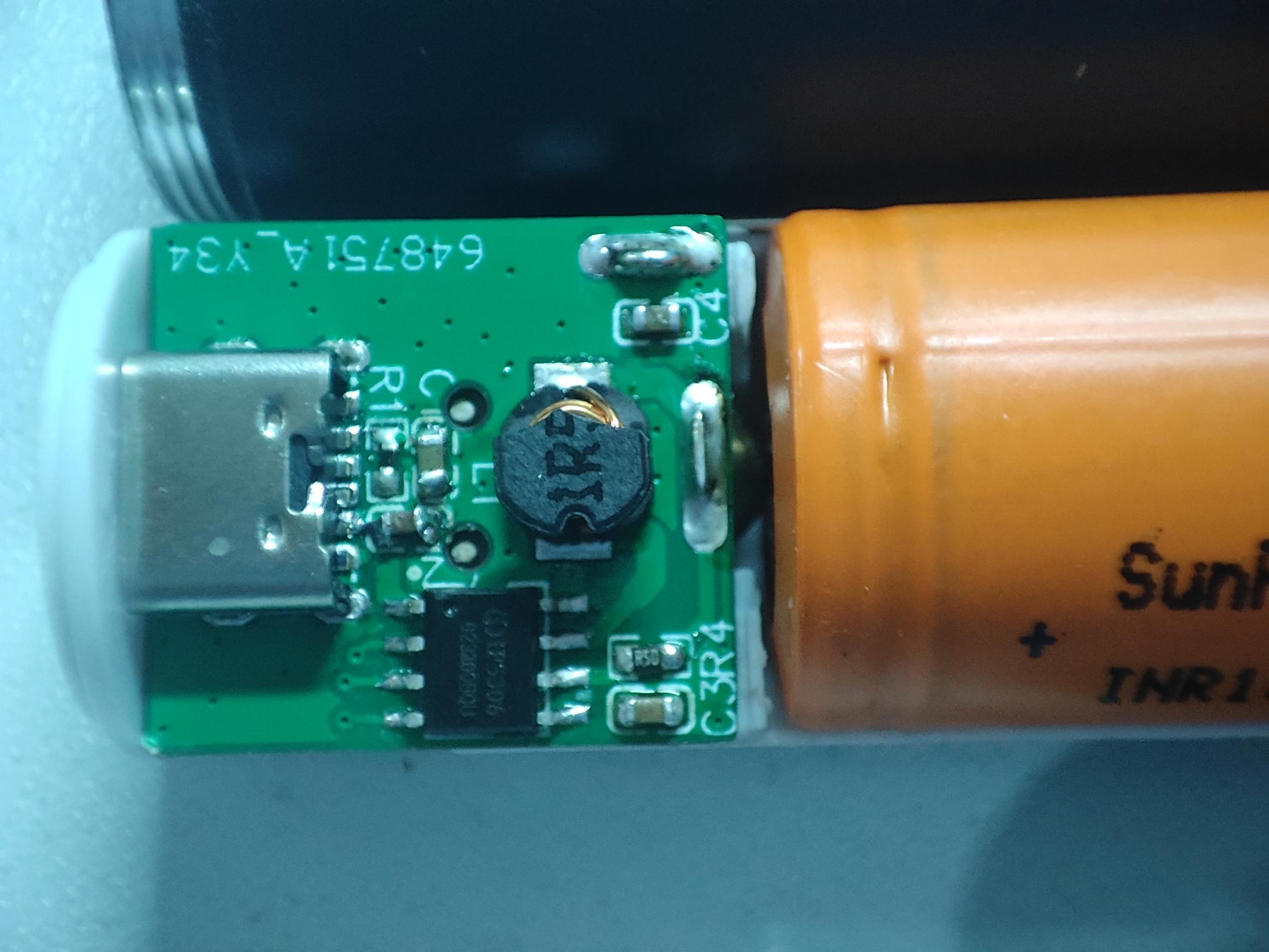

将淘宝购买的18650移动电源内部电路板更改为IP5306芯片功率可达11.4w 稳定输出 4.8v 2.3A
简介:将淘宝购买的18650移动电源内部电路板更改为IP5306芯片功率可达11.4w 稳定输出 4.8v 2.3A

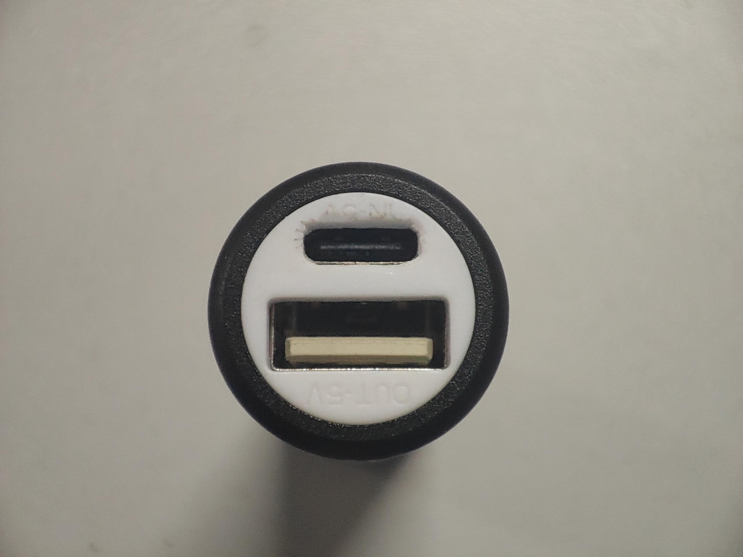

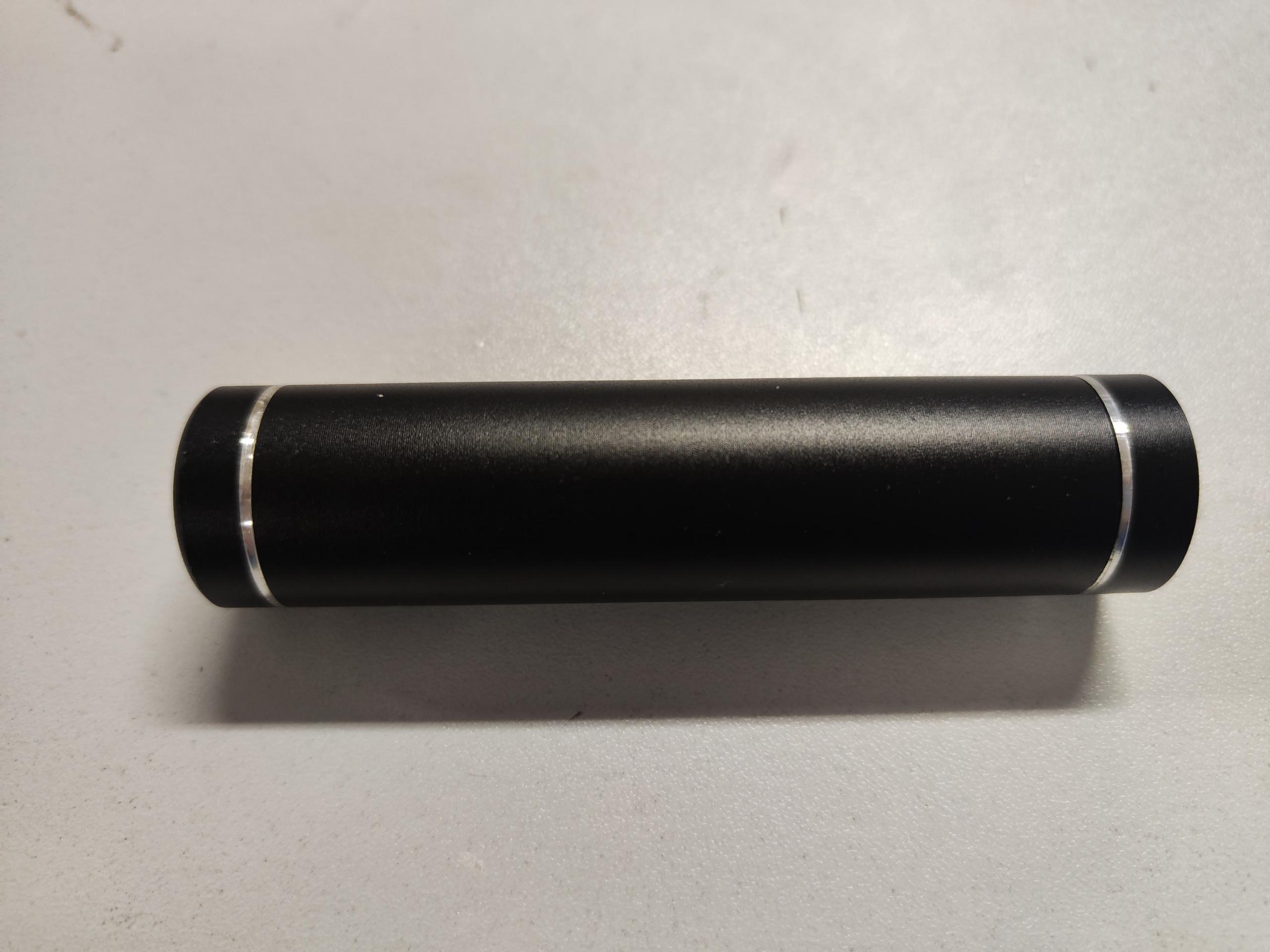

1.成品展示
2.内部细节

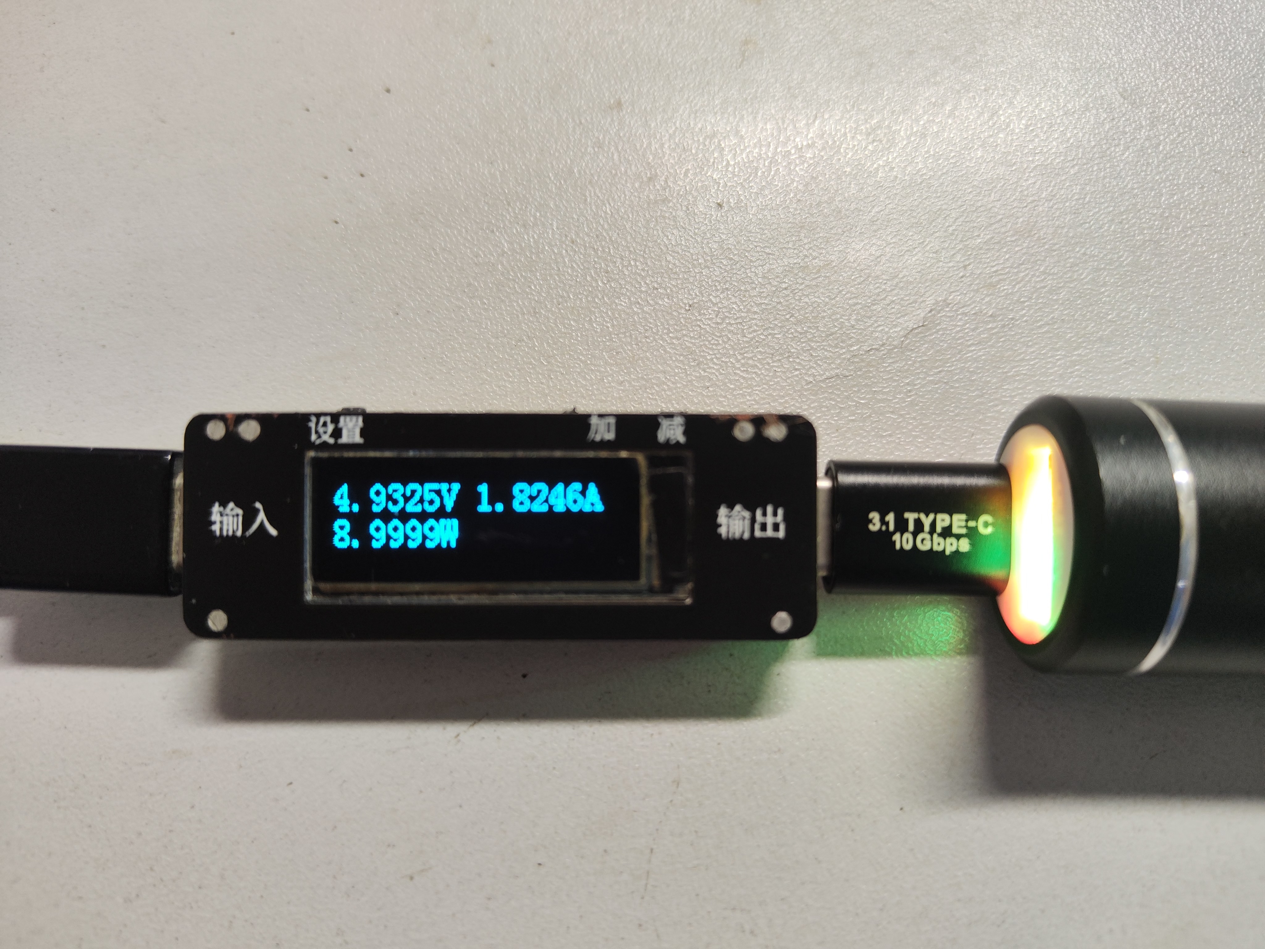

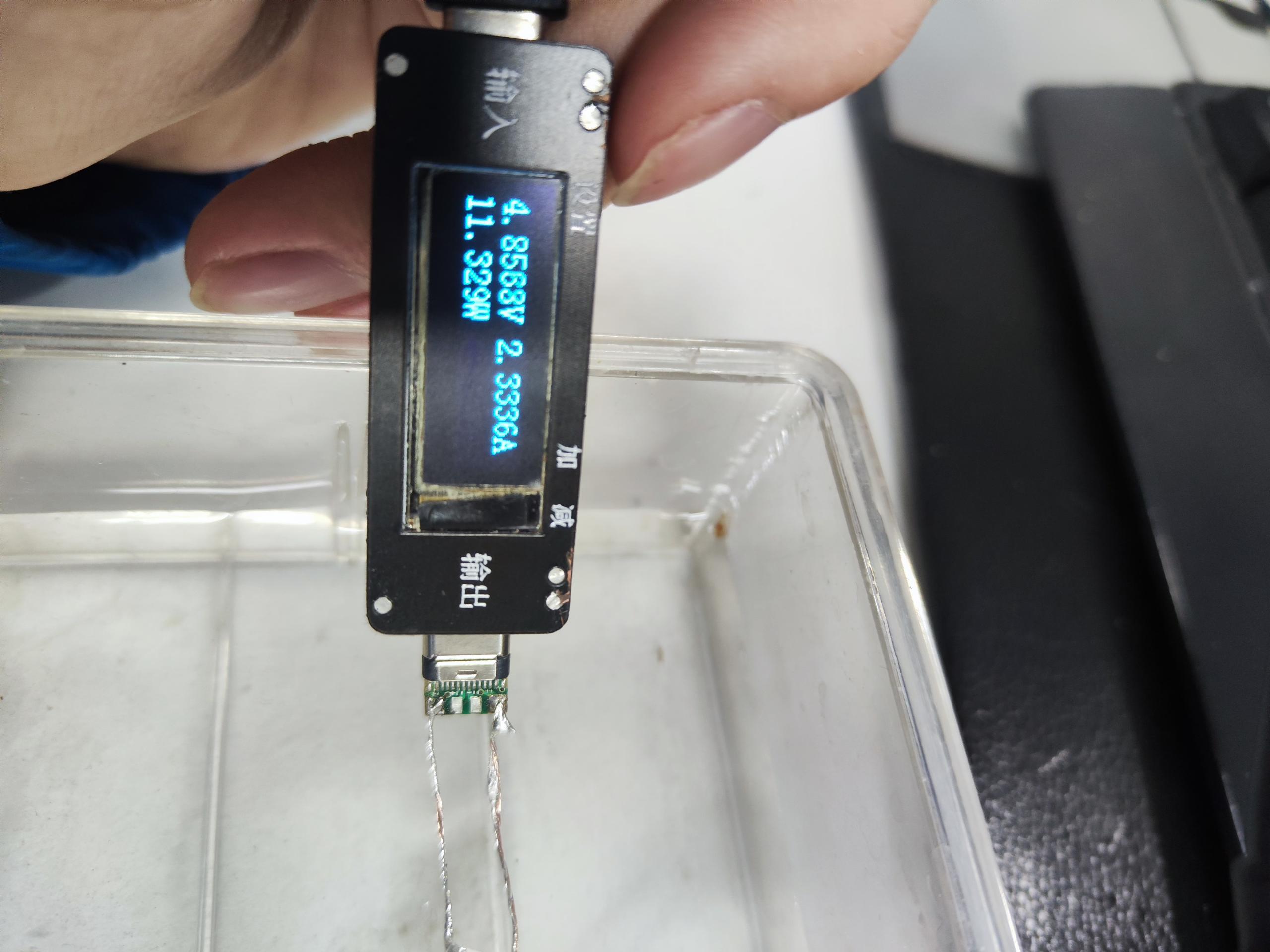

3.电压电流测试
实际测试电压电流如图,符合基本性能指标,持续时间超过5分钟以上。
5.壳子购买
淘宝搜索 单节18650移动电源外壳 铝合金外壳 大概5块左右,塑料外壳 价格更低
6.其中四颗电源指示灯推荐焊接不同颜色,否则不好区分电量。
把D+ D-短路手机就可以触发5V2A
