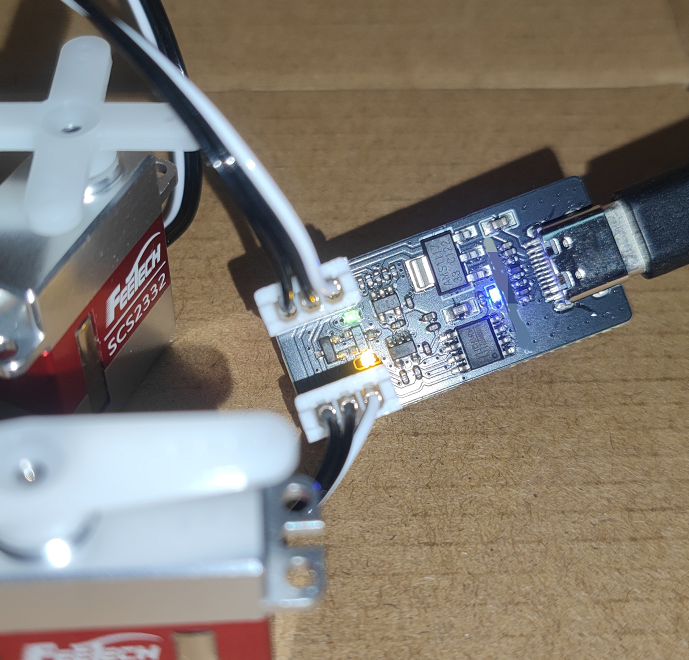

基本原理简介:
1. SN74LVC1G126DBVR, SN74LVC1G125DBVR组合电路实现双线串口和单线串口功能转换。
2. BSS138实现3.3v和5v的串口电平转换。
3. 板载CH340N芯片实现USB转串口。
4. AMS1117实现5v转3.3v供电。
调试问题:
舵机串口电平的上拉电阻R15不能太小,实测1k~10k都串口可以正常通讯。阻值太小导致串口通讯失败。不知道飞特TTL的电平有什么特殊要求。

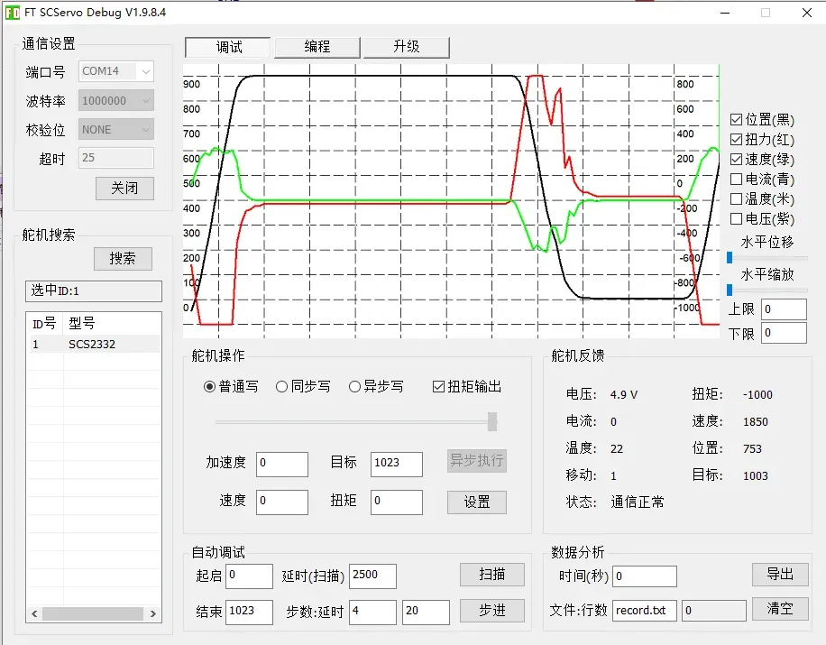

实测效果:
用飞特官方的舵机调试软件操作正常。
