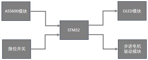

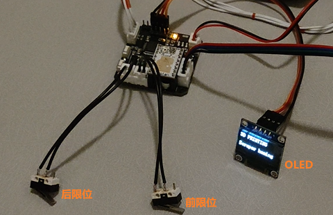

常见的3D打印机尤其上拉式3D打印机通常只设一个Z运动轴,如果尝试增加刮刀或者其他辅助运动轴,较难直接实现。为增加兼容性,此模块使用AS5600磁编码器模块进行步进电机运动轴的信号采集,采集的信号发送给STM32单片机,判断条件触发后,主控发送控制信号给步进电机驱动模块,以实现一个额外的辅助运动轴运行。被检测电机的运行触发辅助轴的电机运行,可根据不同的个人需求修改源码以实现需要的触发方式。

三、设计框图

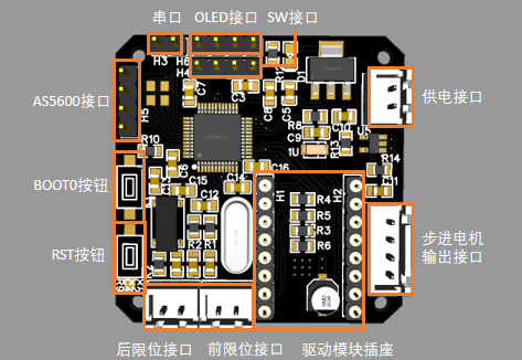

四、硬件电路
#接口连接具体参考PCB图纸针脚定义;

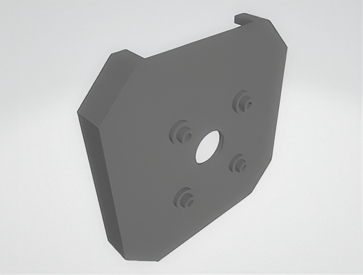

#42步进电机的AS5600磁编码器安装架(不同规格有可能不适用);

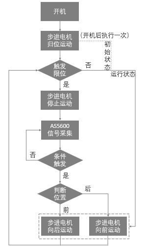

五、程序流程图

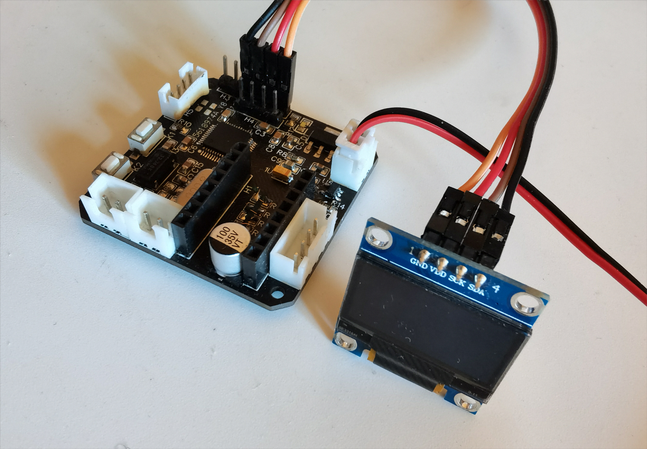

六、实物展示
#控制模块+12864OLED显示屏;

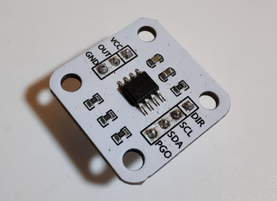

#AS5600磁编码器模块;
#前后限位开关;
七、发现问题

*AS5600模块磁铁与模块芯片的间距根据实际情况调整到尽可能好的触发距离;
