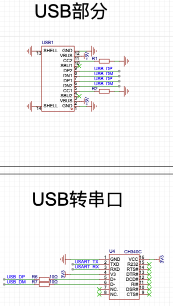

一、项目介绍
    这是一个纯硬件电路,主要实现USB转RS485,方便于调试及测试,功能比较简单,不过价格便宜,复刻容易。
    实现原理就是先用CH340C将USB转TTL,然后再使用485芯片,使用自动收发电路实现通讯,测试最高速度为460800,线长为20米,可以实现稳定通讯。
二、设计原理
1、USB转TTL
CH340C实现USB转TTL电路,转成串口后接入485芯片
2、RS485电路
这里使用自动收发电路,简单化了电路,仅需要关心收发即可以,不需要去操作收发的标志位,降低的电路设计的难度。
另一端设备端使用同样电路,不过R3 R4 R5,我测试时仅焊了一端,通讯正常。
