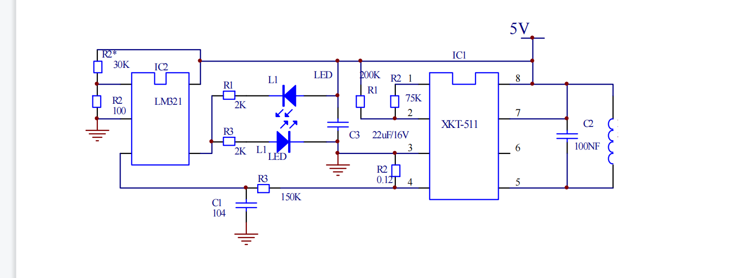

该工程为我EMO_robot的底板无线充电验证模块(EMO_robot项目可能还有好久才干出来。。。) EMO_Charge的无线充电功能的发射板。
简介:该工程为我EMO_robot的底板无线充电验证模块(EMO_robot项目可能还有好久才干出来。。。) EMO_Charge的无线充电功能的发射板。
创建时间:2023-04-07 18:22:24更新时间:2023-04-17 16:31:40
另外EMO_Charge_R(无线充电接收端功能的验证版)链接:
https://oshwhub.com/godpoor/emo_charge_r
其中线圈直径为0.8cm,发射端IC为XKT-511,接收端IC为XKT-R03,所用物料大多都是立创商城可以买的到的。
其中线圈和IC直接在淘宝新科泰半导体购买就可以。这里甩一张我的购买信息:
这里发射部分原理图我是按照XKT-511规格书中的这张原理图来画的:在现在的版本中我是删除掉了L1LED的,有需要可以自行加上。
如果觉得L2不够亮,可以更换成1K或者1K一下的电阻。
