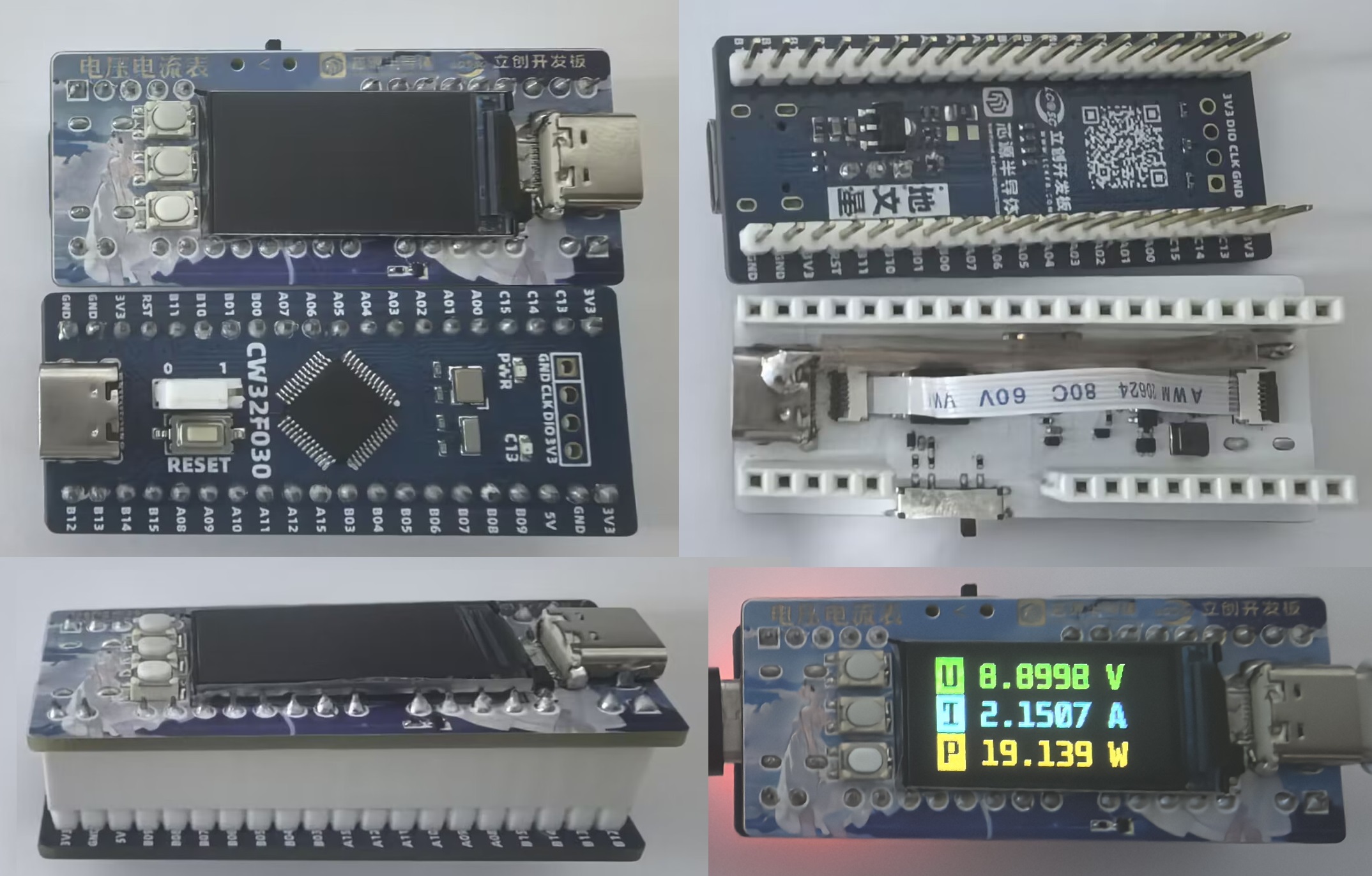

1、外观

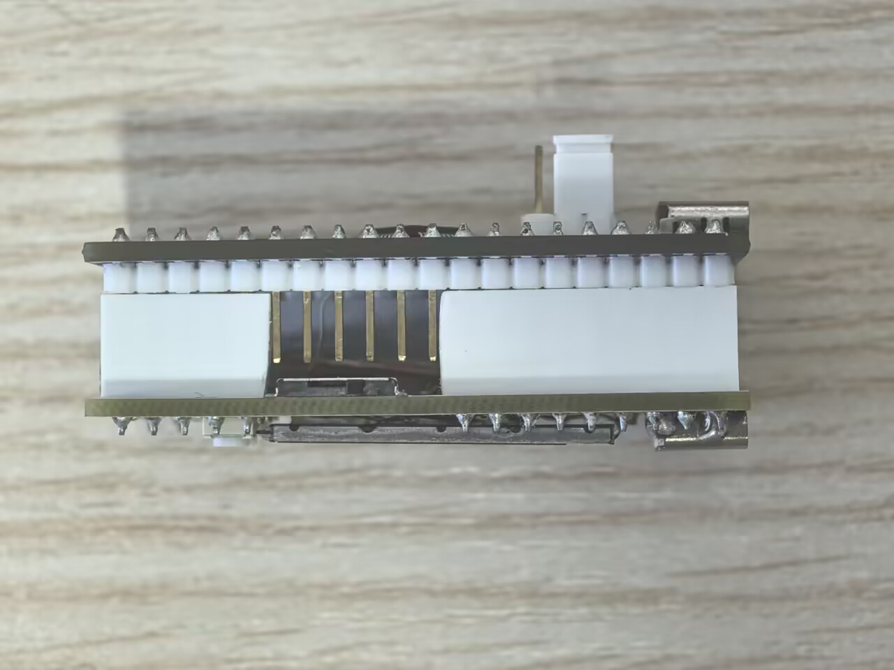

基于CW32F030C8T6地文星开发板的体积小巧的电压电流表,长2100mil(53.34mm),宽900mil(22.86mm),厚度约2cm(不算boot0排针)
2、功能
  • 无需独立给开发板供电即可亮屏(使用MP2456GJ-Z),也可单独给开发板供电

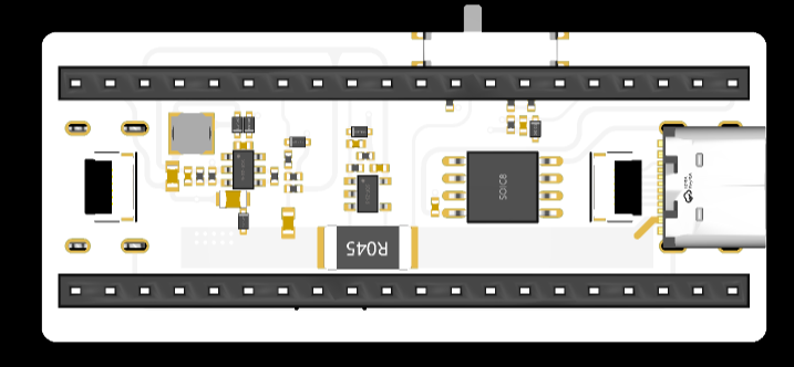

1、双Type-C母座输入输出
  • 同时使用FFC连接线连接D+、D-、CC1、CC2六个引脚,使支持快充

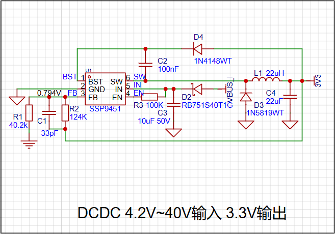

2、SSP9451 DC-DC降压电路(推荐使用MP2456GJ-Z)
  • 4.2-40V输入,3.3V输出,给CW32开发板供电,原理图参考MP2451数据手册绘制
  • 反馈电压0.794V,由电阻分压可得输出电压为0.794/R1*(R1+R2),取R1=40.2k,R2=124k,得输出电压3.243V≈3.3V
  • D2防止独立供电时电压漏到VBUS(参考iDKMeter02C)

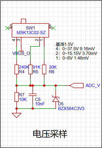

3、电压采样电路
  • 使用单刀三掷开关进行换挡,三档可调节,量程、12位分辨率如图,D5稳压二极管保护芯片引脚

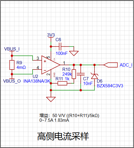

4、电流采样电路
  • 使用4mΩ采样电阻,两端连接INA138高侧测量电流分流监视器
  • INA138共模电压最大36V,可检测单向电流大小(双向的型号太贵),反向接入不会造成损伤,增益通过R10+R11配置,公式如图,本电路增益50V/V
  • INA138 5号引脚V+ 可接 2.7 ~ 36 V,这里独立3V3供电

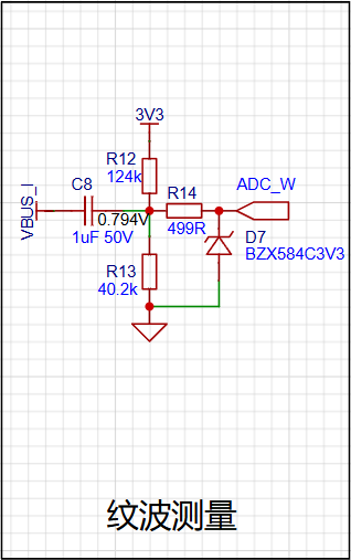

5、纹波测量电路(参考iDKMeter02C)
  • C8与R14构成高通滤波器,截止频率≈319Hz,R12与R13提供0.794V偏置电压

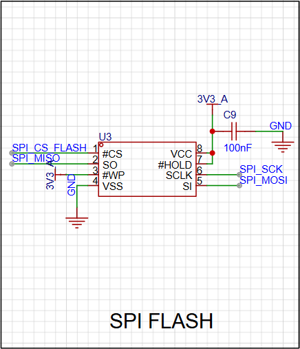

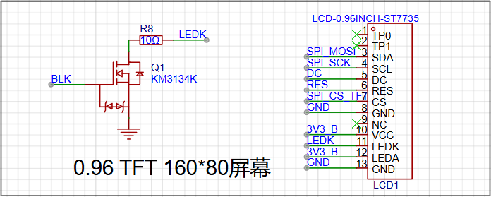

6、SPI TFT屏幕&SPI FLASH电路

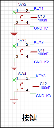

7、按键电路
  • 使用100nF电容进行硬件消抖

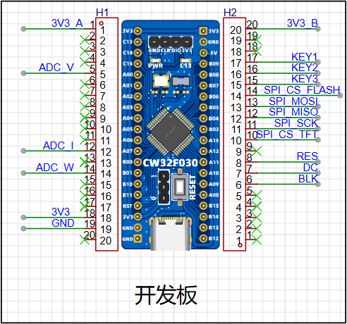

8、开发板引脚分配
  • 先将上述电路在PCB上大致分配好位置,然后参考CW32数据手册(P26-27)分配合适的引脚
  • 硬件SPI:PB03、PB04、PB05(SPI1)
  • SPI片选及屏幕DC/RES:PA15、PB06、PA10、PA11
  • PWM输出(BLK屏幕背光):PA09(GTIM3)
  • ADC:PA00(IN0)、PA07(IN7)、PB01(IN9)
  • 按键:PB07、PB08、PB09

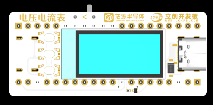

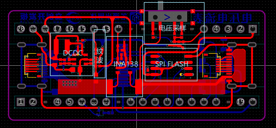

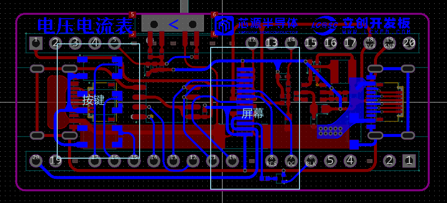

9、PCB绘制
  • 尽量小体积,板框与CW32板大小一致,容阻尽量使用0402封装,部分排母剪断
  • Type-C母座一正一反,FFC连接D+D-CC1CC2,降低拉线难度
  • 保证VBUS和GND的线宽足够(以前GND都铺铜的,这次没铺,画忘了,后来飞了跟铜线)
10、焊接&组装
  • 焊接还是有点难度的,先焊屏幕背面的Type-C,四个固定脚不要焊,再焊两个FFC连接座,然后点锡浆,元件贴片,加热台加热,由于屏幕面有彩色丝印,所以只能烤一次,且时间要短,背面焊完后焊正面Type-C,加固Type-C四个固定脚,然后焊按键及旁边电容,屏幕部分电路的nmos和限流电阻
  • CW32开发板正常焊接排针,调试接口排针可不焊,电压电流表板滑动开关侧排母需连塑料壳剪断,对侧排母只需剪断引脚
  • 最后焊接屏幕,铁框屏幕需要使用透明胶包住,防短路,背面使用胶粘到OCB上
  • 购买5cm长的FFC连接线,两头剪短,插入连接器扣紧,CW32开发板电源输入与电压电流表输入Type-C位于同一侧,排针排母对上即可
  • (地线太细,飞一根粗点的铜线)

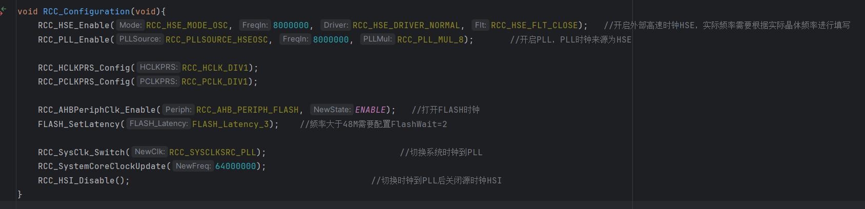

1、RCC
  • 配置PLL为系统时钟,PLL输入参考时钟为HSE(8Mhz),8倍频到64Mhz ,PCLK、HCLK不分频
  • 参考用户手册P61,系统时钟切换时需要同步配置FLASH控制寄存器FLASH_CR2.WAIT读等待周期参数:系统时钟频率不大于
    24MHz 则应设置FLASH控制寄存器FLASH_CR2.WAIT为0;系统时钟频率大于24MHz 则应设置FLASH
    控制寄存器FLASH_CR2.WAIT为1;系统时钟频率大于48MHz 则应设置FLASH控制寄存器FLASH_CR2.
     WAIT 为2。

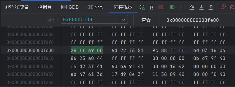

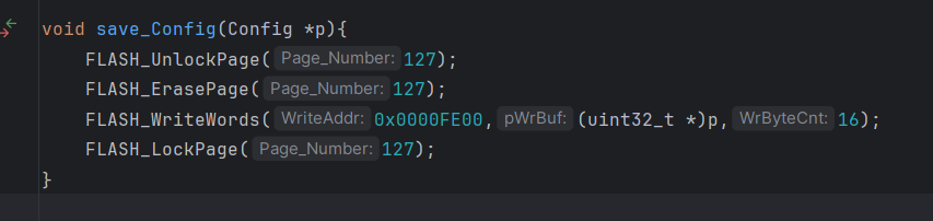

4、FLASH
  • 原本计划使用SPI FLASH,但是似乎能读不能写,不知道哪里出了问题,于是使用CW32的FLASH存储参数
  • 参考用户手册(P111-)及数据手册,使用Page127 (0x0000FE00-0x0000FFFF 512Byte)  来存储参数,支持8、16、32bit访问,为了方便直接获取参数结构体的起始地址,每次写32bit,读取参数更简单
5、SPI
  • SPI配置不多说了过于简单,由于SPI FLASH没用上,屏幕的CS引脚保持下拉,FLASH的CS引脚保持上拉

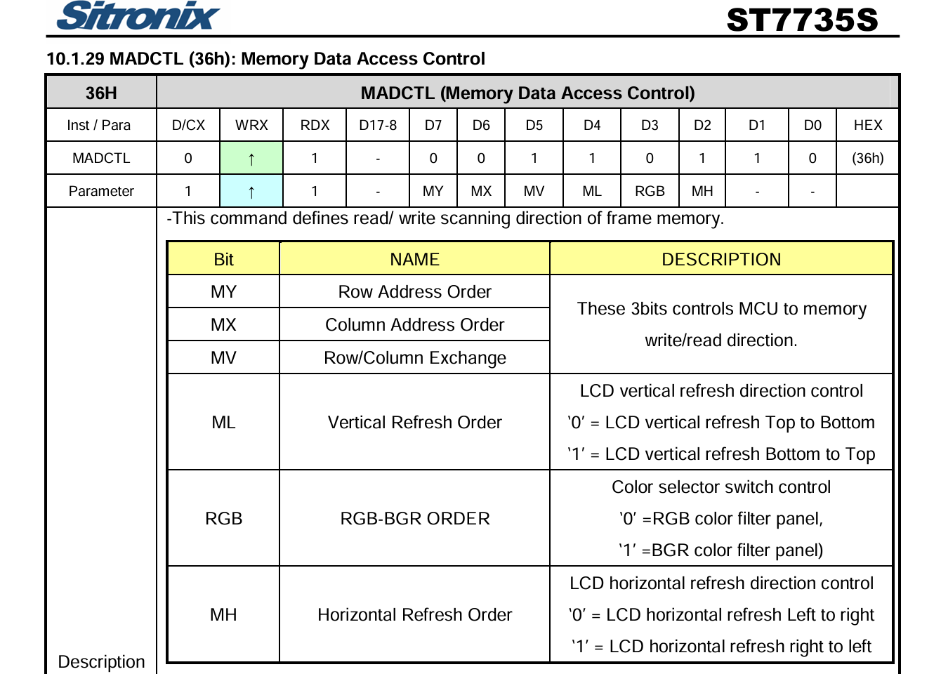

  • ST7735S屏幕驱动十分简单,基本就是把商家提供的驱动代码改改,可能需要关注一下的命令就是0x36,可以看到这个命令控制了屏幕的显示方向,刷新顺序以及色彩RGB还是BGR
  • 基本的显示先使用 Address_Set函数 发送0x2a和0x2b命令 确定显示的区域(,此区域对于不同厂家生产的屏幕可能会有偏移,可以通过加减调节),再发送0x2c储存器写,然后只需要将16位的颜色代码依次发送出去即可按照0x36命令规定的顺序色彩来显示

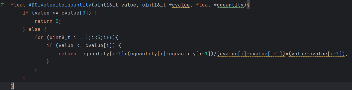

6、标定功能
  • 由4个数组,两个记录ADC转换的值,两个记录对应的电流电压,每个数组有5个元素,首尾是0和65535/电流电压最大值,获取到ADC转换值后进行换算,value小于第一个元素的都为0

2、SSP9451启动电压有点高?不知道是不是设计问题,IN脚4.73V就不能输出3.3V了

6、SPI FLASH写入失败
