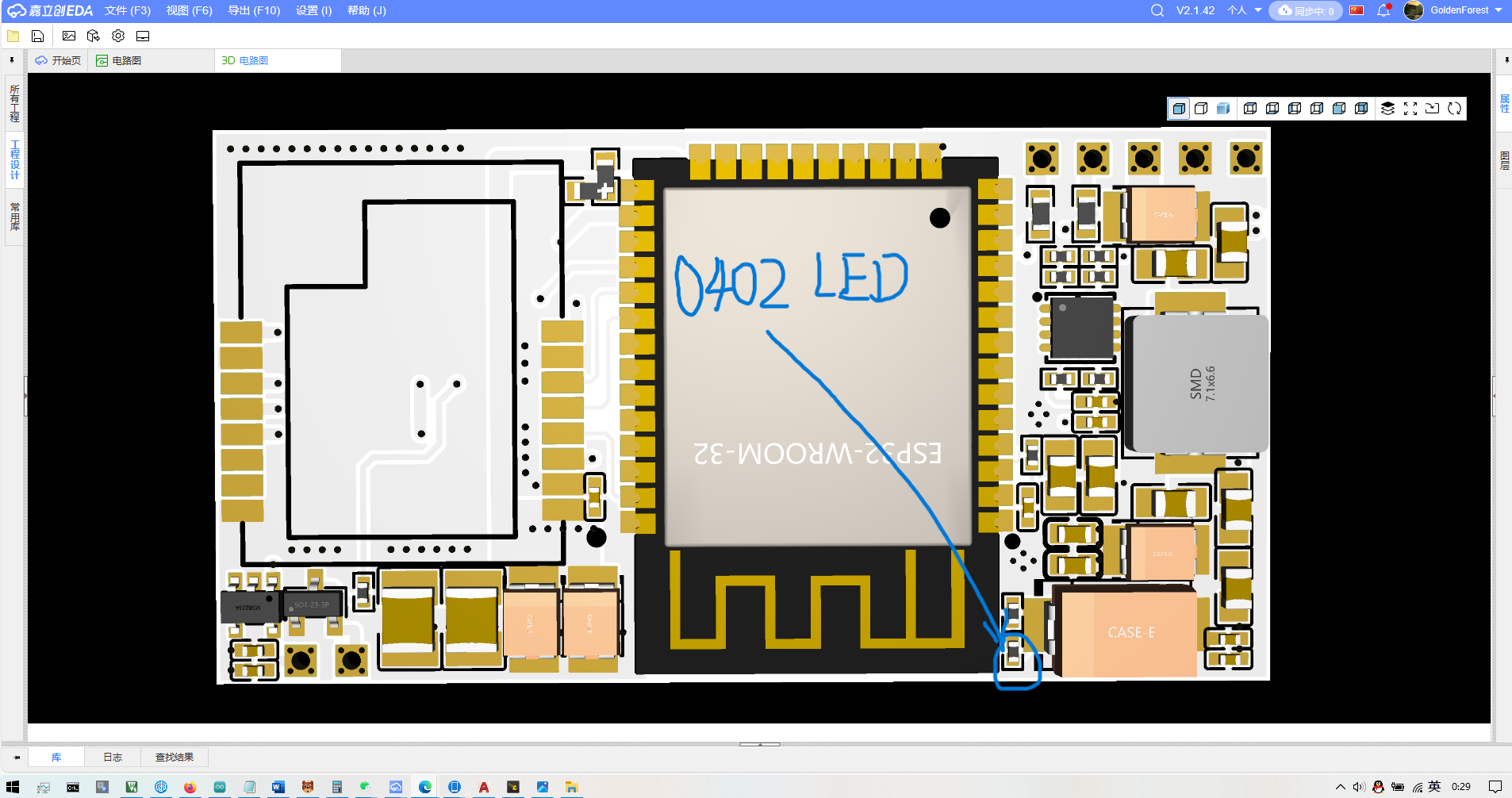

高频头采用两层板设计

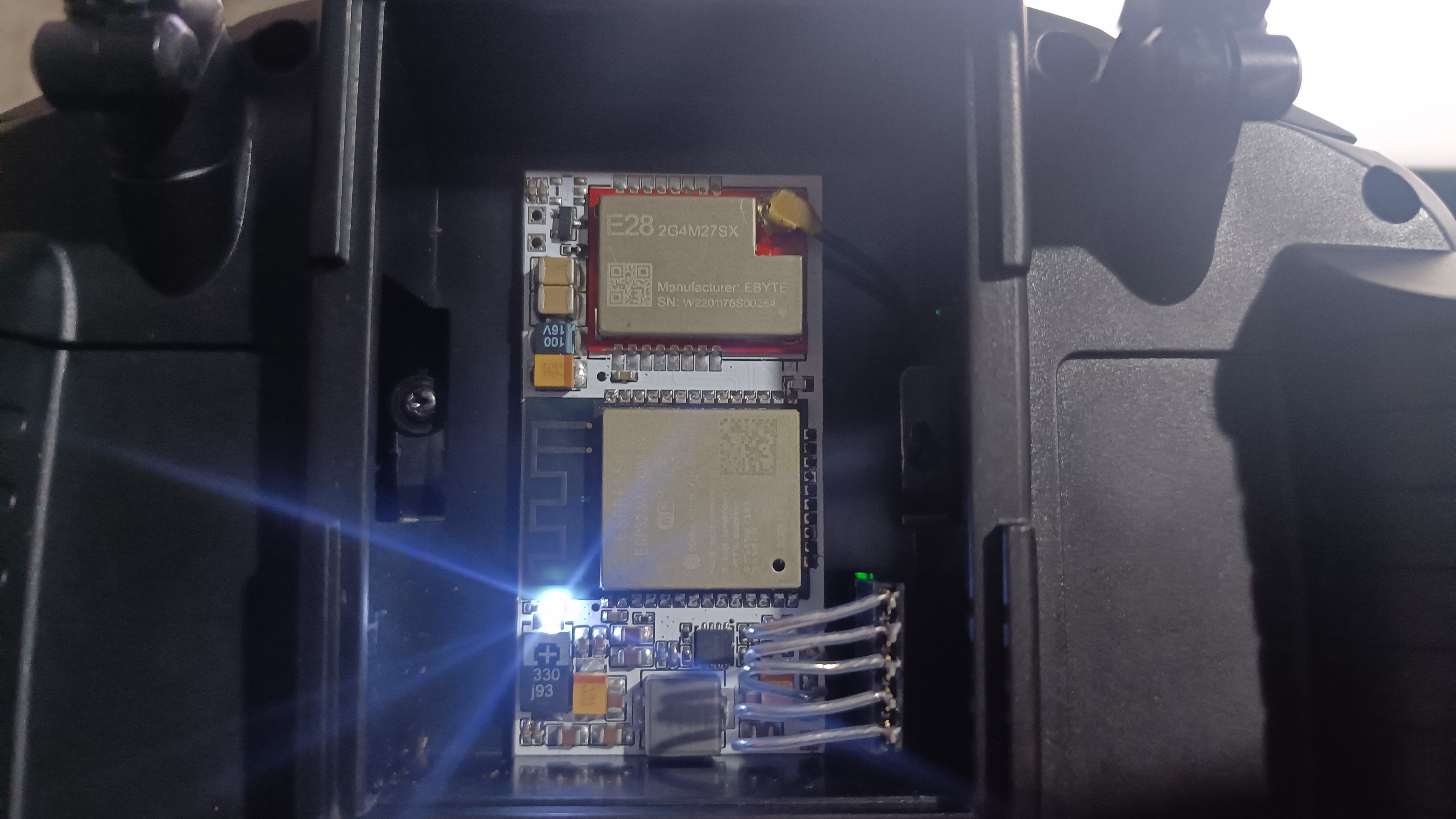

高频头使用亿佰特E28-27SX模块加ESP32 WROOM-32模块制作而成
电路板设计中加入钽电容,MLCC电容,7343D聚合物电容,
高频头与遥控之间采用铁氟龙镀银线连接,确保足够HiFi

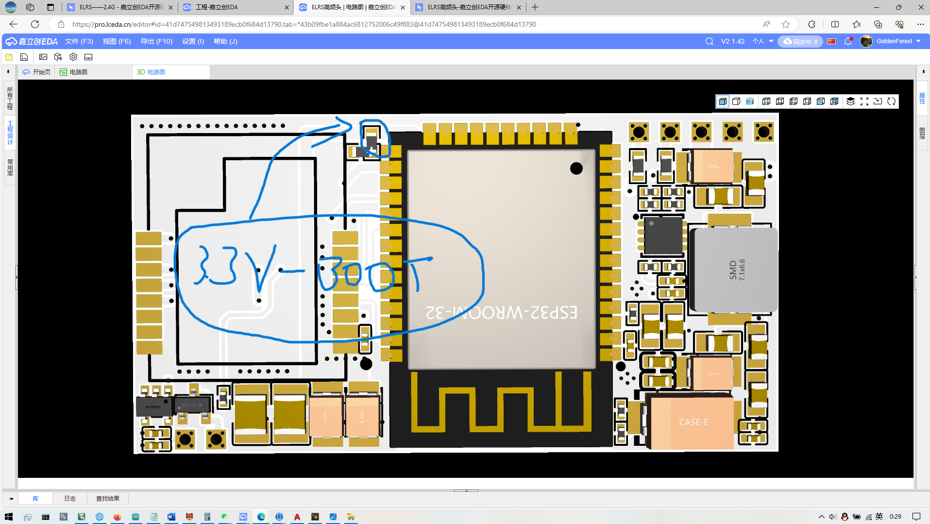

此处只需要焊接3.3V到BOOT的电阻,烧录固件时将BOOT引脚用镊子与GND短接即可
此处有一个0402 LED使用电阻封装减小面积

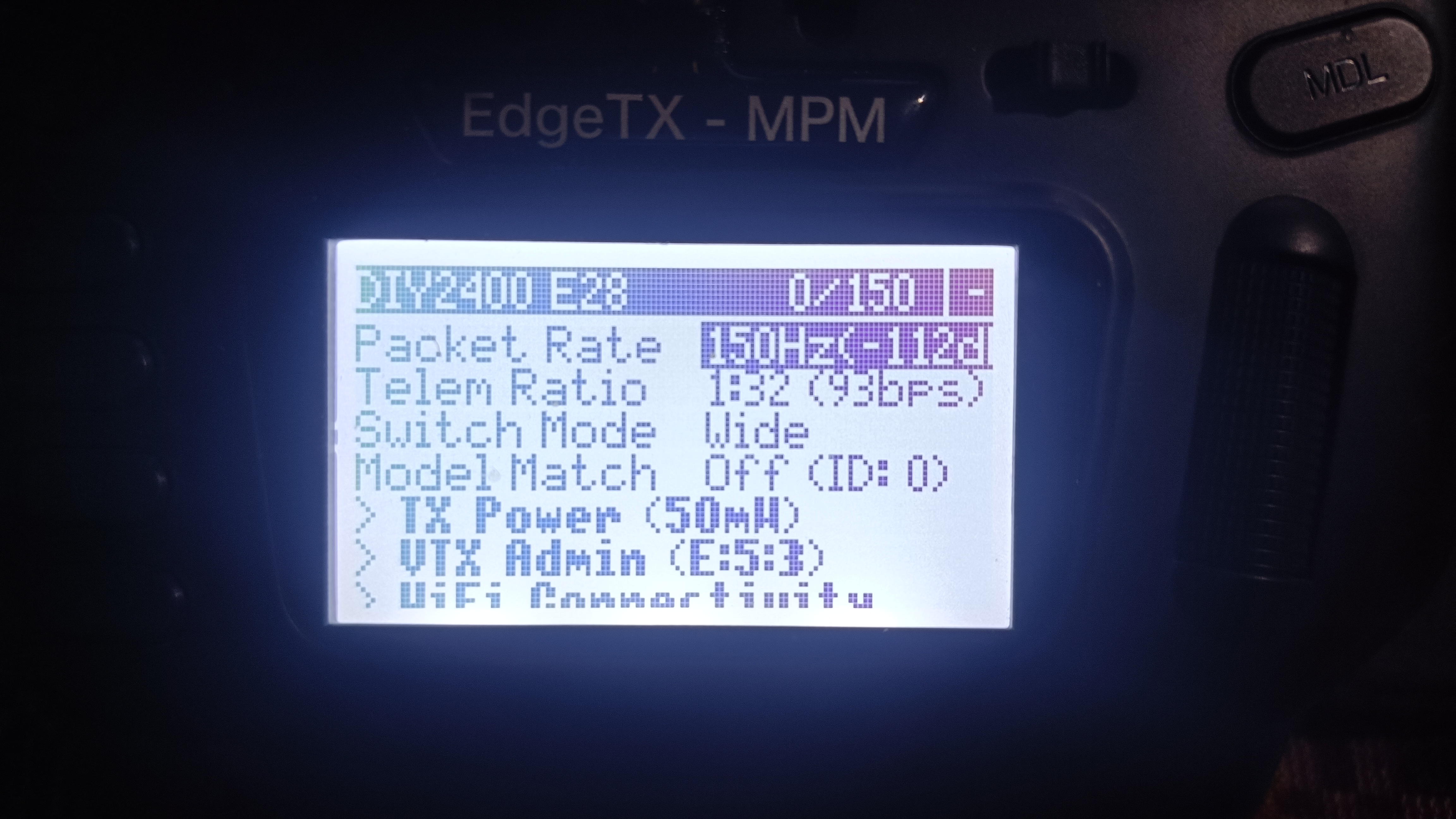

实测可用
