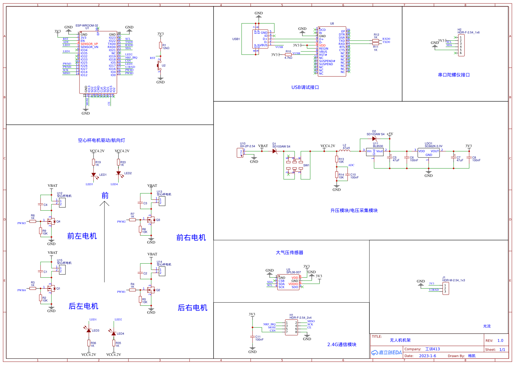

以ESP32单片机为核心的四旋翼飞行器控制系统
简介:以ESP32单片机为核心的四旋翼飞行器控制系统
创建时间:2023-01-14 19:33:56更新时间:2023-06-06 09:05:46
该四旋翼飞行器控制系统以ESP32单片机为核心,根据各个传感器的特点,采用不同的校正方法对各个传感器数据进行校正以及低通数字滤波处理,之后设计了互补滤波器对姿态进行最优估计,实现精确的姿态测量。最后结合GPS控制与姿态控制叠加进行PID控制四旋翼飞行器的四个电机,来达到实现各种飞行动作的目的。在制作四旋翼飞行器的过程中,进行了大量的调试并且与现有优秀算法做对比验证,最终设计出能够稳定飞行的四旋翼无人机飞行器。
