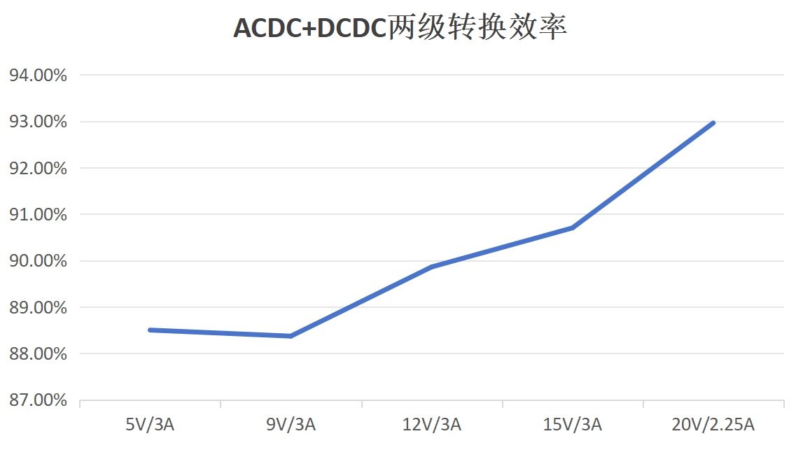

Type-C双口45W氮化镓充电器,支持PD3.0,采用QR反激+两路Buck降压架构,通过协议芯片控制协议输出。ACDC转换效率最高可达94.5%,ACDC+DCDC转换效率最高可达93.0%。
简介:Type-C双口45W氮化镓充电器,支持PD3.0,采用QR反激+两路Buck降压架构,通过协议芯片控制协议输出。ACDC转换效率最高可达94.5%,ACDC+DCDC转换效率最高可达93.0%。

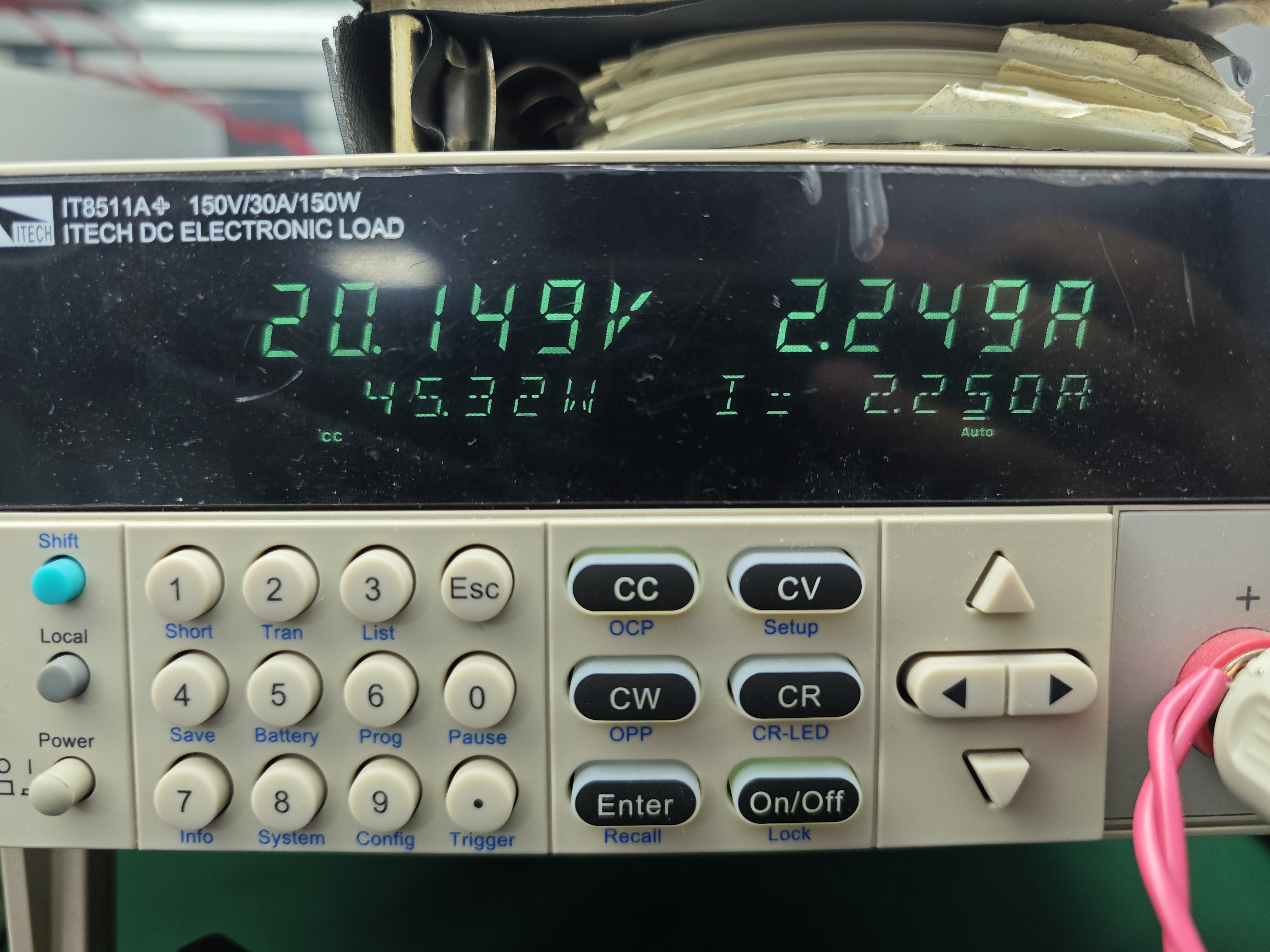

 室温30度开放环境下老化数据:输入AC115V 60HZ 输出20V2.25A

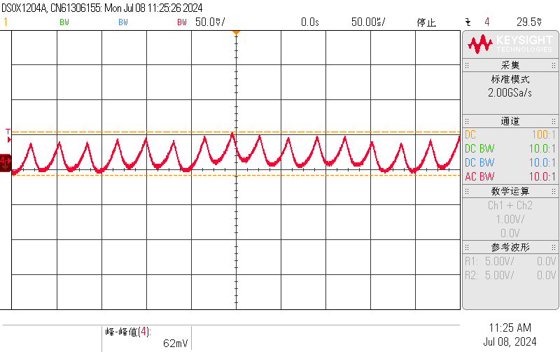

用负载仪带载测纹波:
输出电压纹波:20V/2.25A:62mV、15V/3A:36mV、12V/3A:36mV、9V/3A:36mV、5V/3A:34mV,截取一张纹波测试截图。
纹波取不同输入电压下的最大值、转换效率测量条件为:输入230VAC、50HZ。

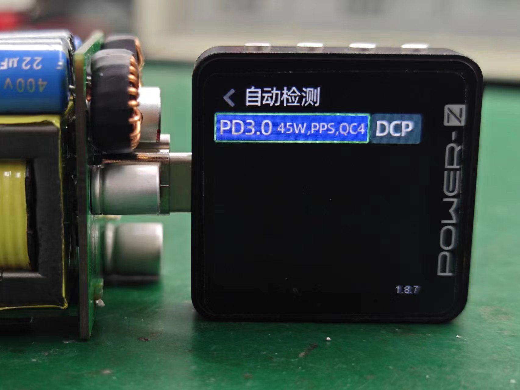

支持的协议:PD3.0、DCP,具体支持哪些PDO档位见图,任意一口均支持45W快充,双口同插功率分配为C1:27W、C2:18W。
FS8626协议芯片也可以支持更多充电协议,例如SCP、FCP、QC等等,本设计没有在协议芯片内部启用这些充电协议,如果需要支持这些协议,请把PCB2中FS8626的D+、D-与USBC母座的D+、D-通过走线连接起来,并在协议芯片中启用这些协议。

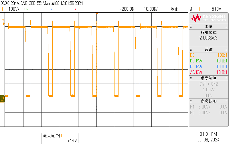

输入264VAC,输出20V满载,开关机测得氮化镓开关管VDS最高电压尖峰544V:

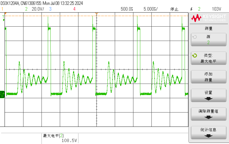

输入264VAC,输出20V满载,开关机测得同步整流最高尖峰为108.5V:

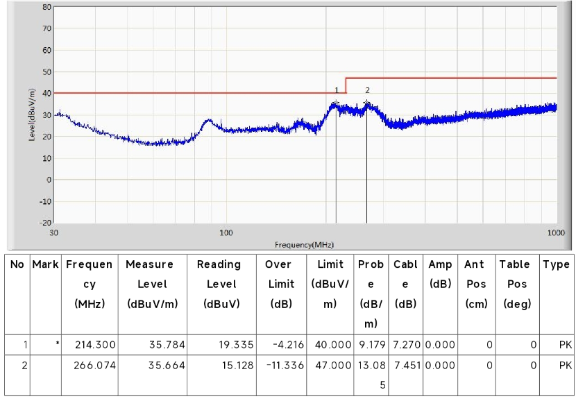

emi辐射测试数据,通过且有4个dB余量
