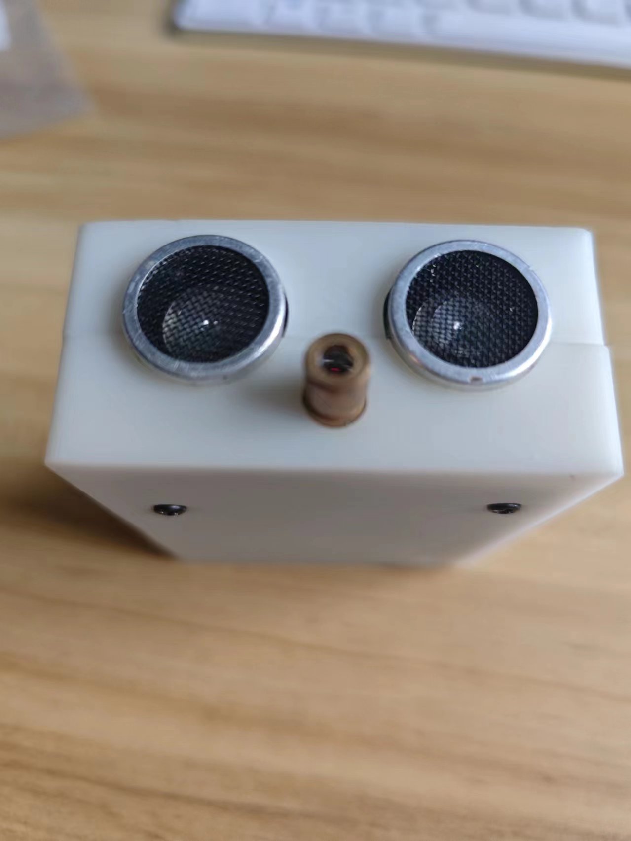

这是一款手持式测距设备,包含超声波,编码器,OLED, 电源管理,主控使用STM32F103C8T6。这个项目用来学习IIC ,中断,输入捕获,编码器模块非常友好,硬件很容易复刻,软件工程也会开源出来

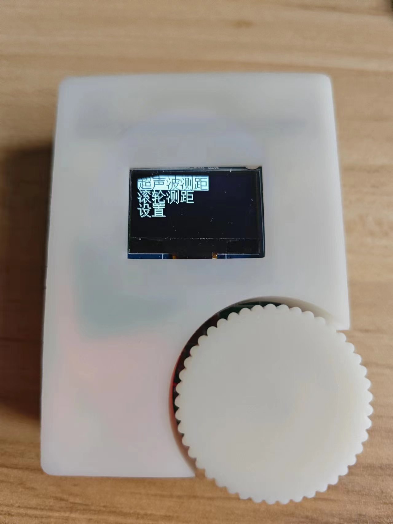

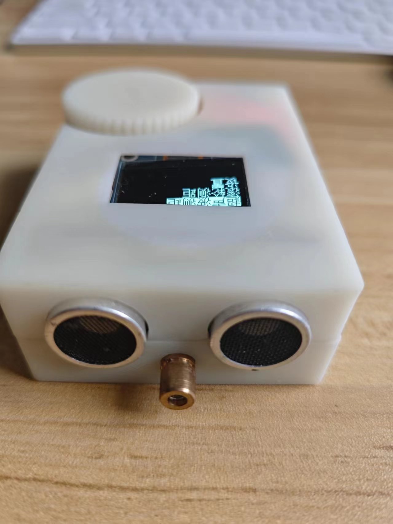

这是一款手持式测距设备,输入模块是超声波和滚轮,滚轮可沿曲线运动,用于反馈曲线距离,显示模块是OLED,外加激光灯标定超声波测量的位置,内置充放电模块,主控使用STM32F103C8T6

1,超声波测量距离,范围2cm -400cm
2,滚筒测量曲线距离
3,OLED显示

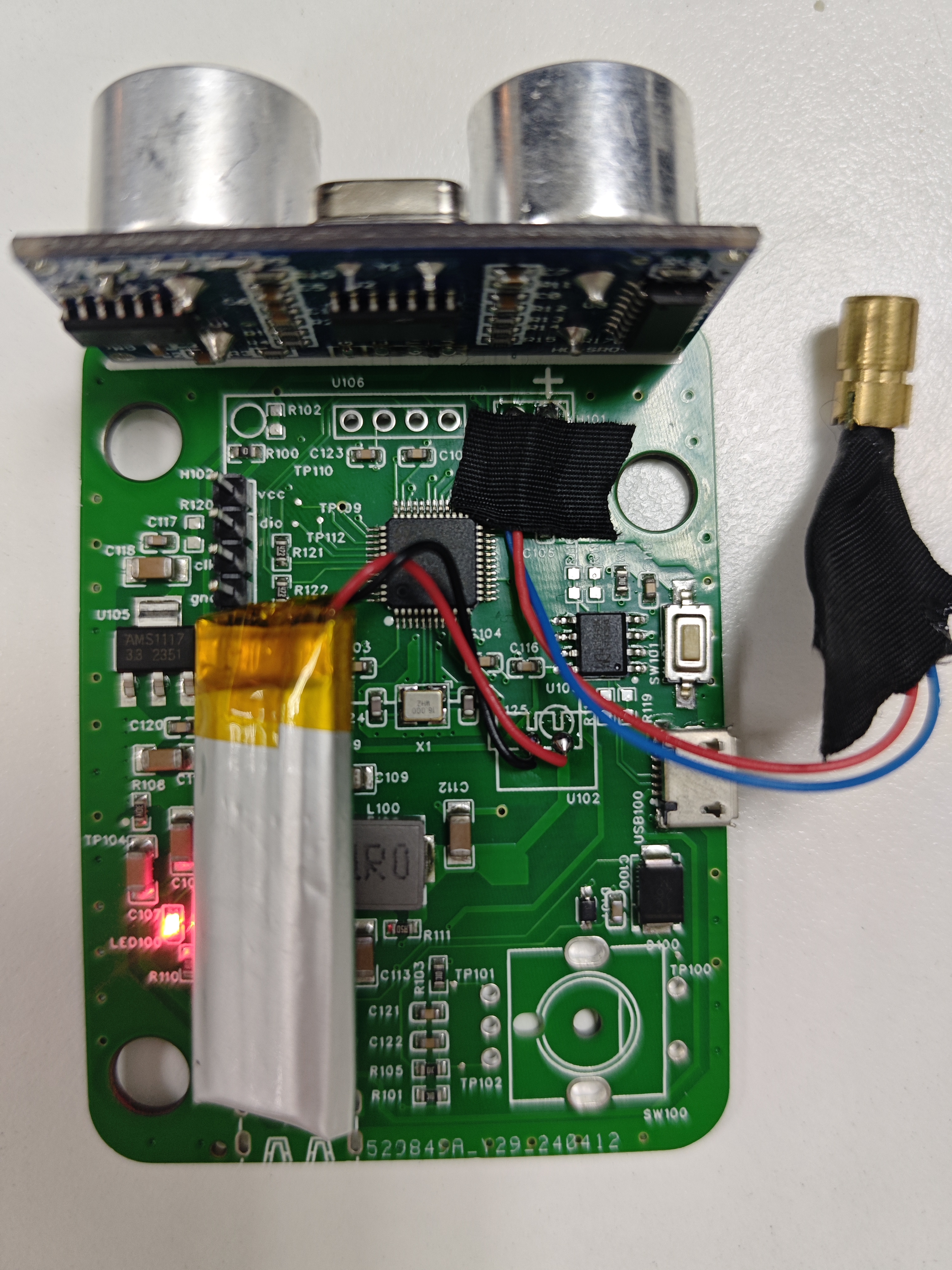

五,焊接展示
焊接注意事项:
1,OLED需要飞线出来,安装到外壳上
2,激光灯的外径是6MM, 电压3V或者5V都可以
3,电池包尺寸50*12*35
六,注意事项
1,下载程序使用SW接口下载,需要用到jlink,如果想用串口下载,要修改BOOT模式
2,程序编码器部分,有时候会出现错误,正转会识别成反转,程序小白,bug还没修改
