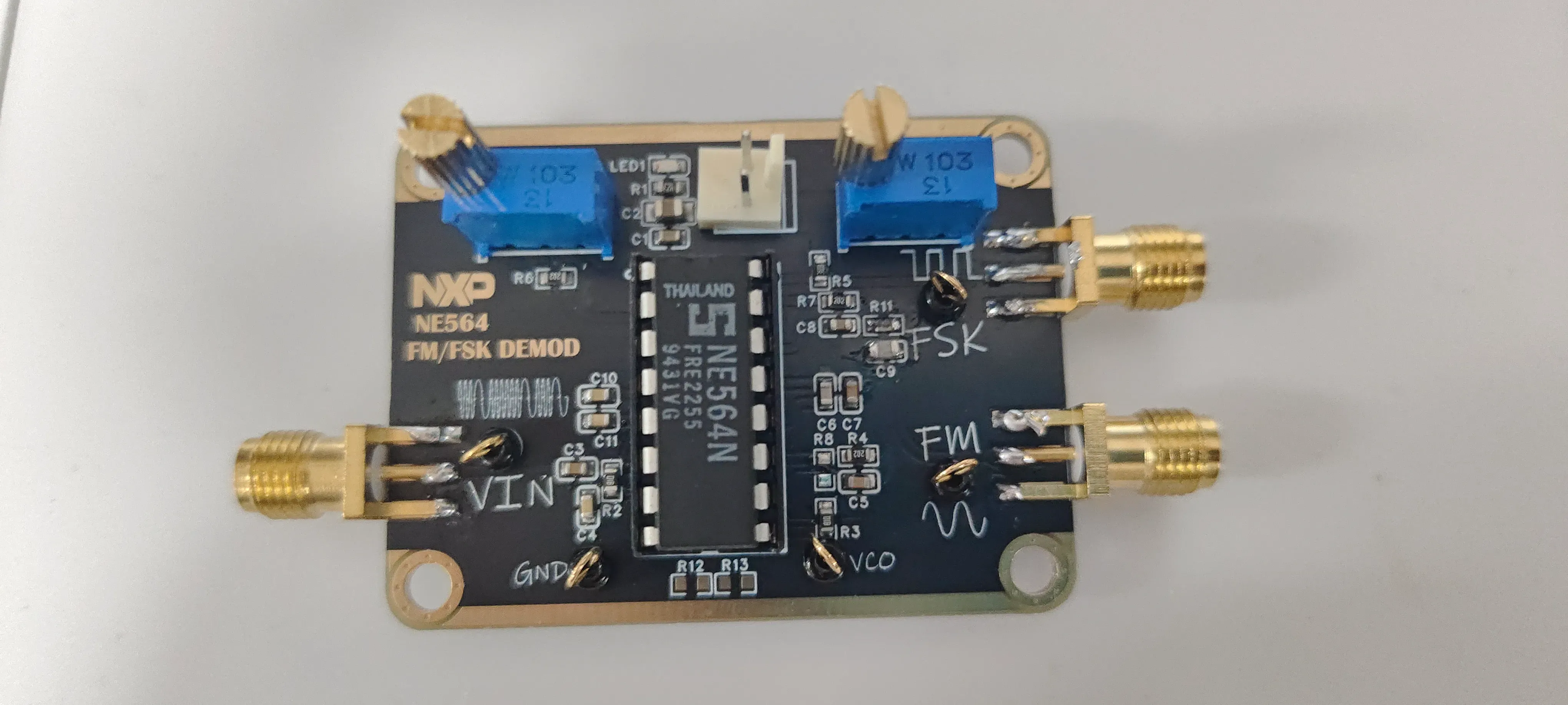

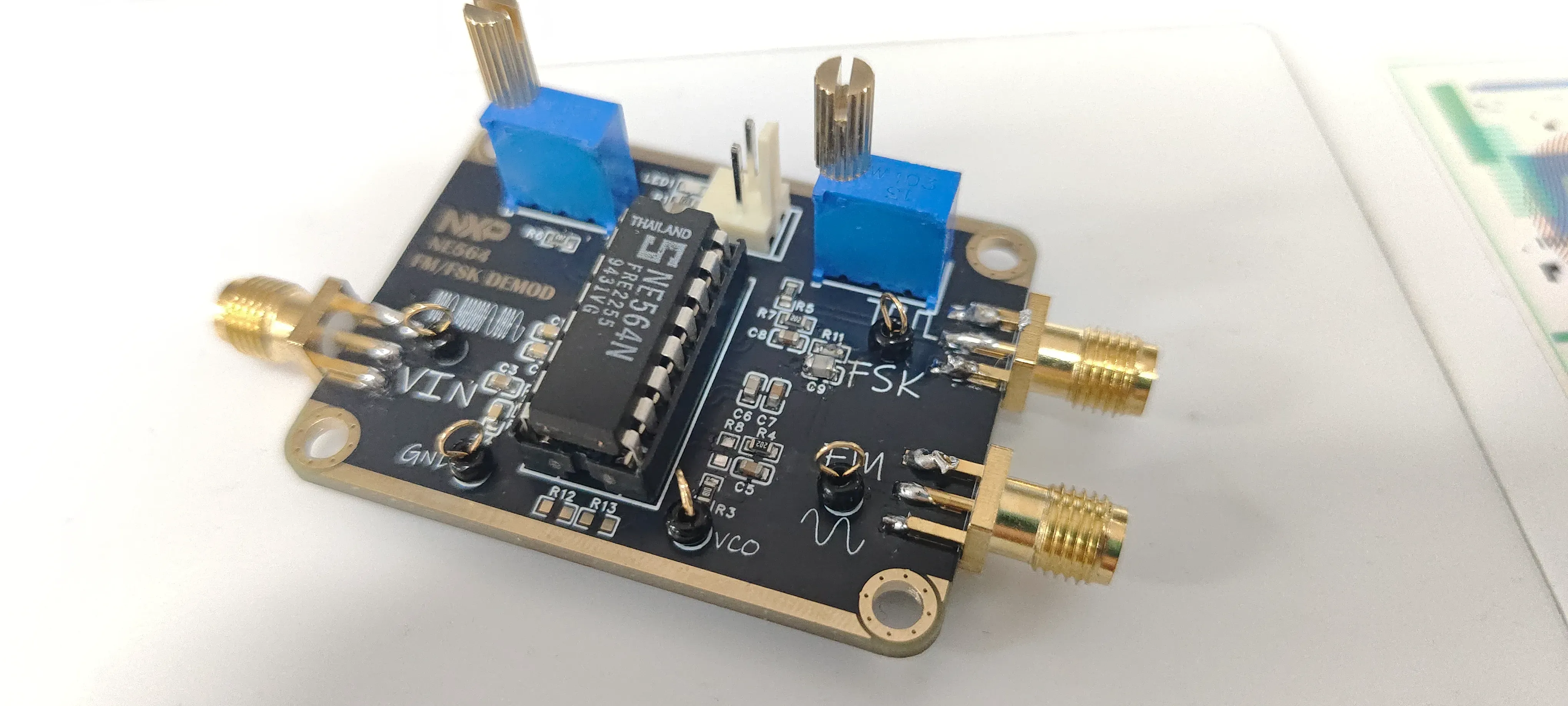

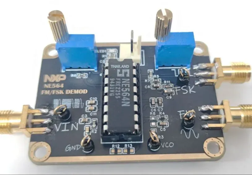

本模块方案使用NE564芯片作为模拟锁相环进行FM与FSK的解调。
可用于电赛等赛事,或者信号处理等等方面
使用方法:
1.板子上有五个测试点可用于调试,不需要的话可以不焊接
2.板上有两个电位器,靠近输入VIN端也就是左侧的电位器用于改变环路增益,靠近FSK输出端口的电位器是滞后调制。
当使用FM解调功能时,只需要调制环路增益的电位器,不断旋转改变最终使输出信号锁定到调制信号即可
当使用FSK解调功能时,两个电位器要配合调制
3.载波频率范围取决于VCO振荡频率,通过修改C6 C7电容可以改变振荡频率
计算方法:f0 = 1 / [2200 * (C6 + C7 + 11pF)]
4.原理图中多个阻容标注了NC,选择性地焊接。
5.电源5V供电

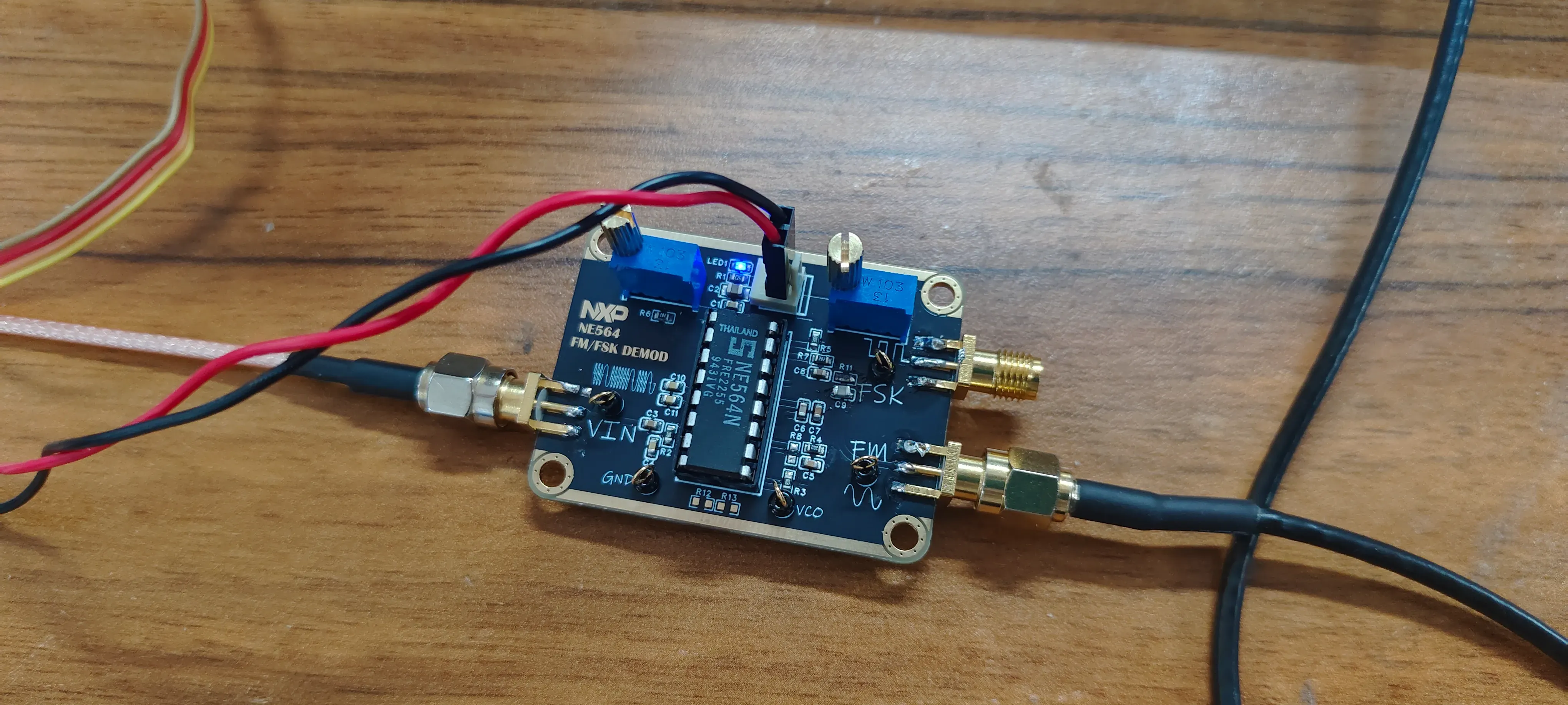

测试情况:
1.

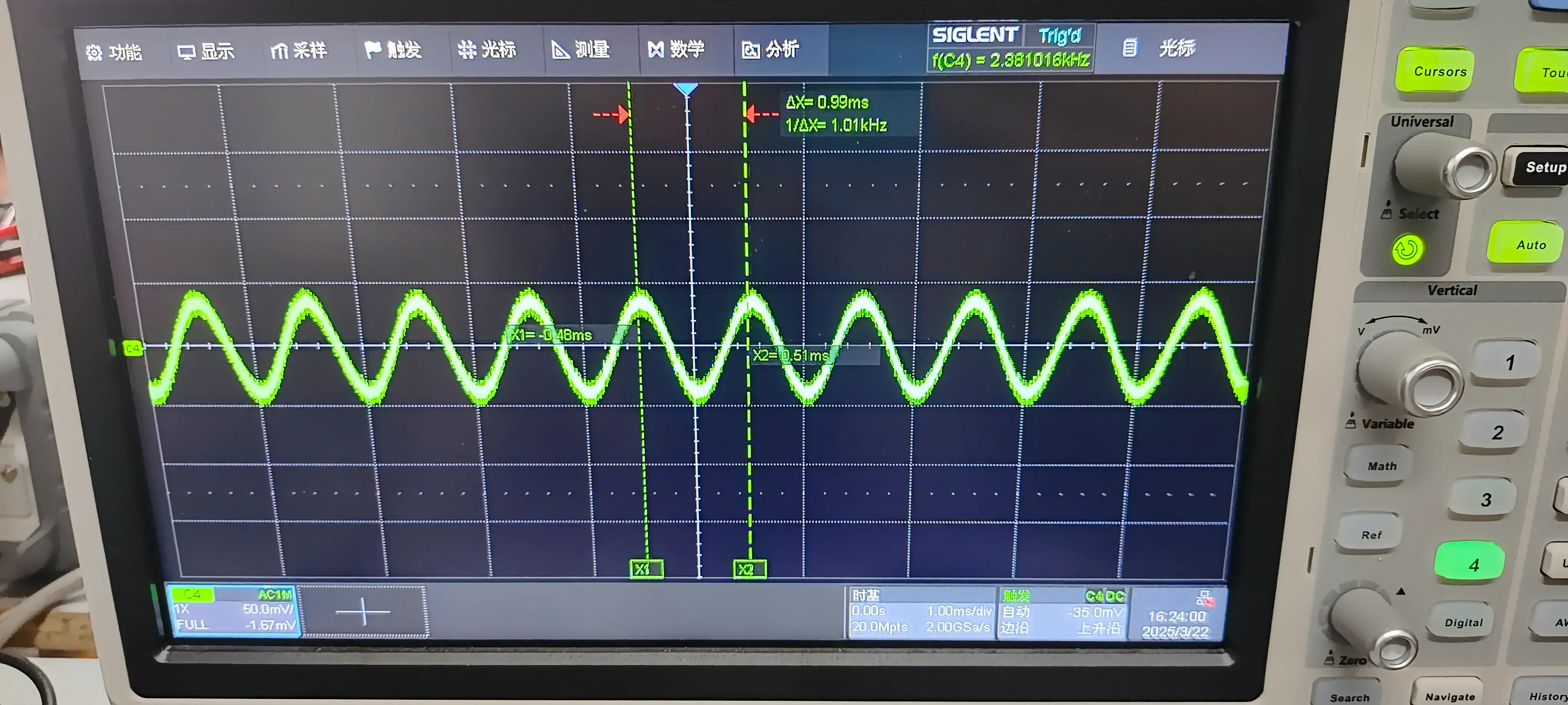

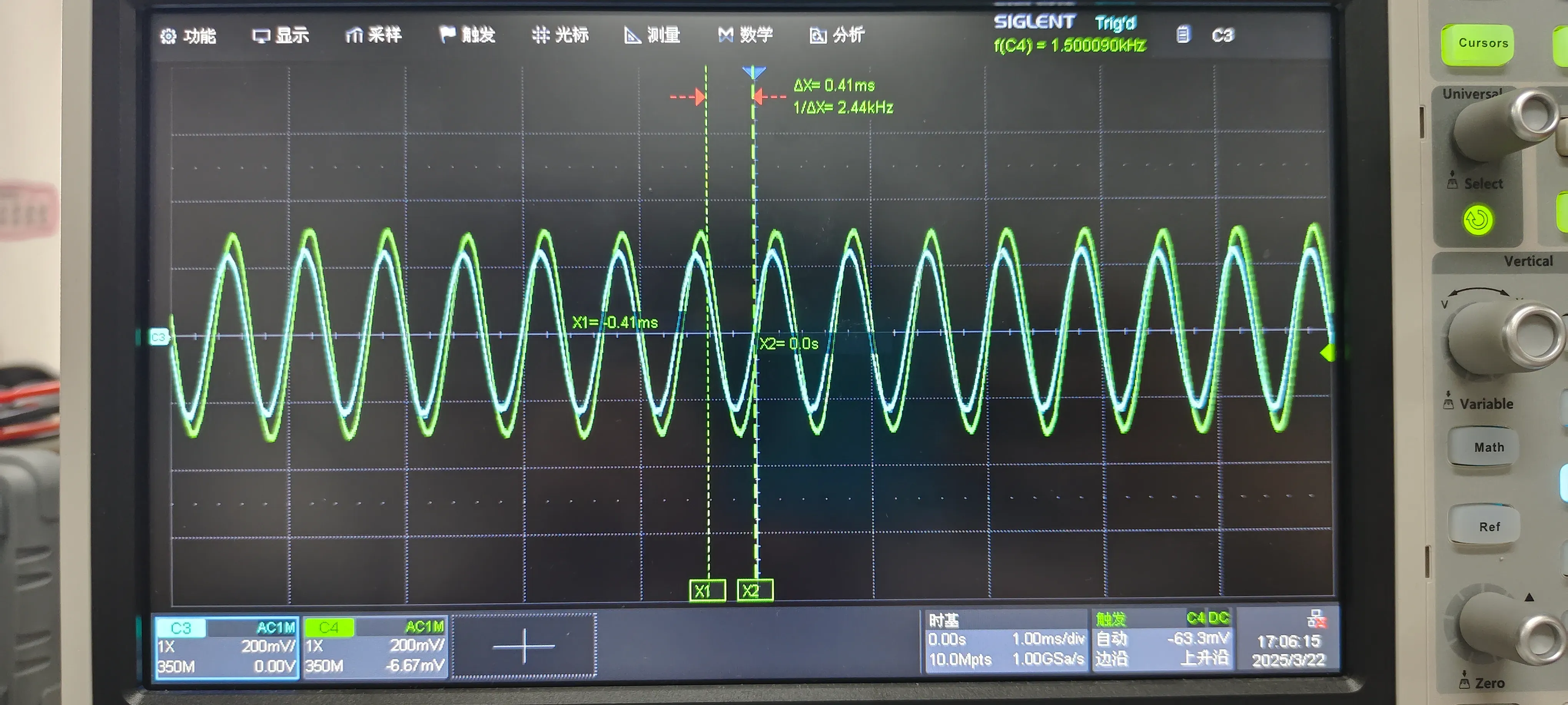

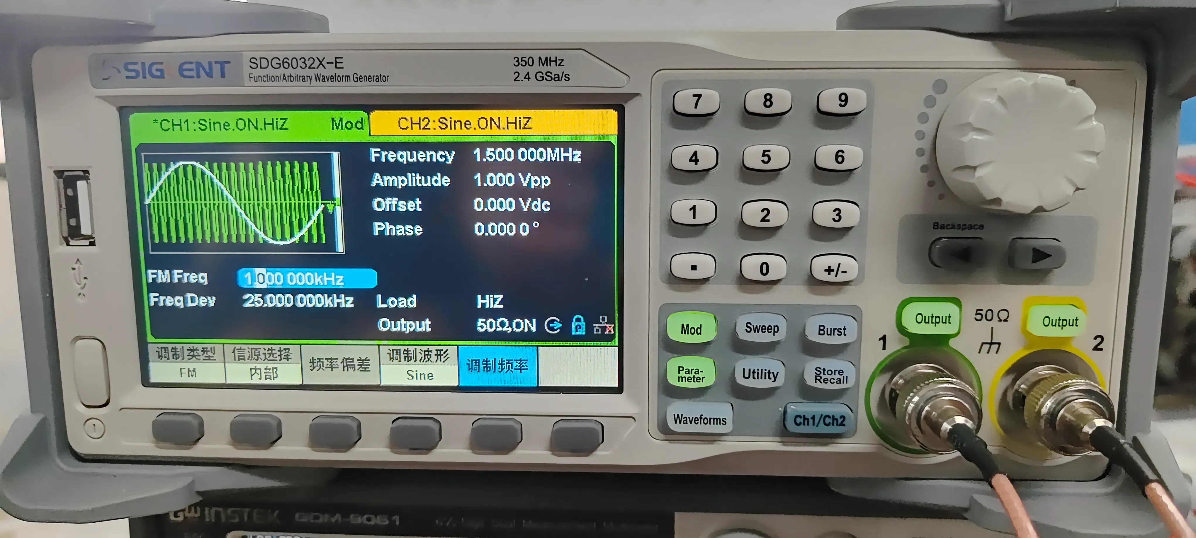

FM调制:
解调输出:
输出幅值较小,可后级接放大器; 输出带有高频谐波,
这是因为测试时没有焊上输出端的RC低通滤波(C9 R11),可根据实际情况选型
2.
将该模块应用到电赛2019年G题双路语音同传中。作为天线接收端FM信号解调器,
可以很好地从FM信号中解调出频分复用后的双路语音信号,并进行下一级处理
