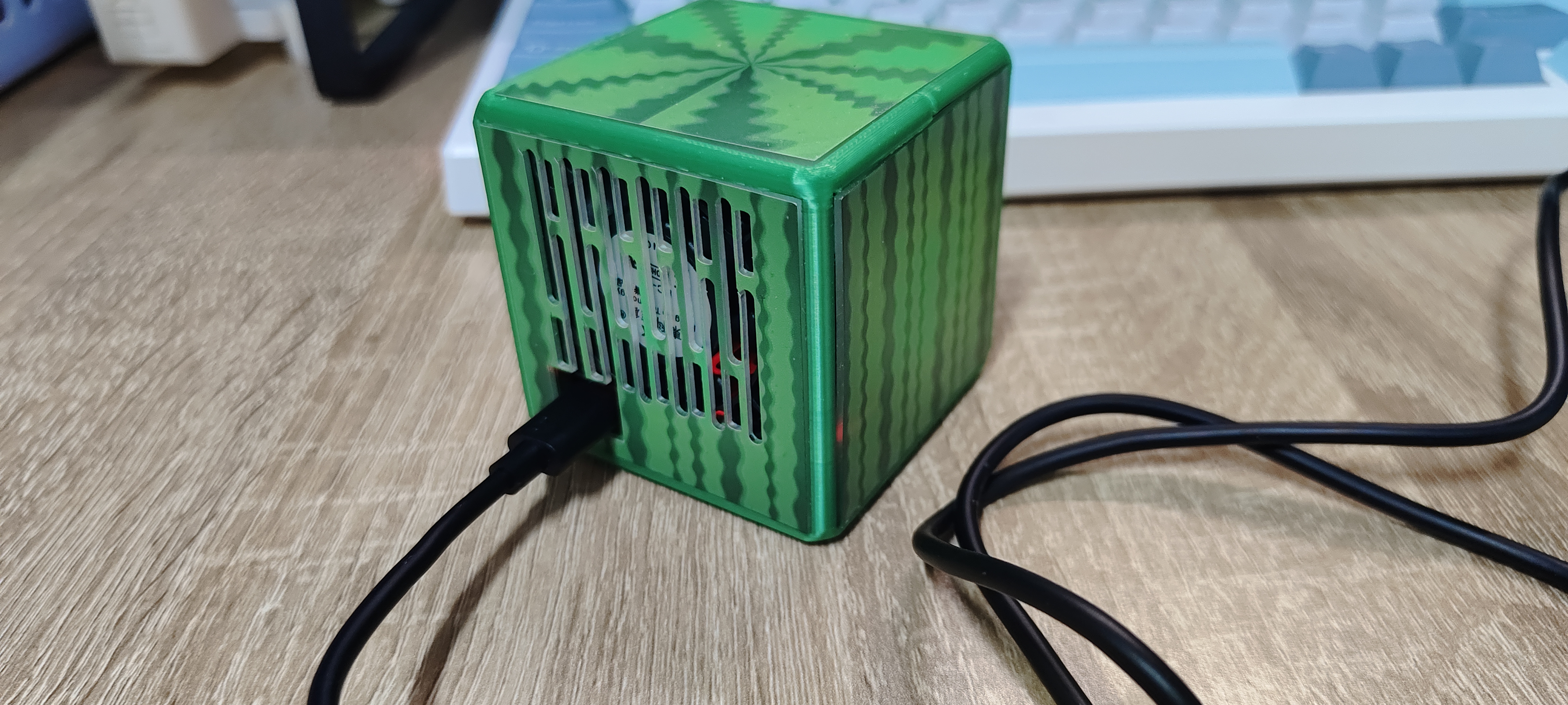

项目简介:使用ESP32C3与蓝牙音频模块制作的小音响,
                   添加了测量温湿度,热电偶测温功能
                   外壳设计基于西瓜造型,在炎炎夏日可以添加一份清凉感

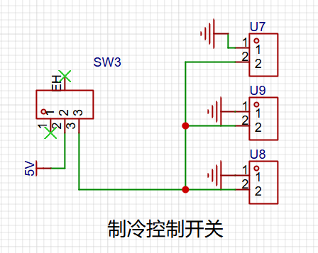

补充:原项目是制作一个半导体制冷小风扇,使用的小散热风扇,做好后测试发现散热风扇的风量极小
           完全无法使用,而且散热效果太差,半导体制冷片容易烧毁,无奈之下做成了现在的小音箱

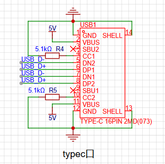

供电部分采用typec接口直接供电5V,制冷片与风扇大概需要5V3A的功率,
电路控制部分大概需要5V1A功率,电源适配器需要达到5V4A的额定

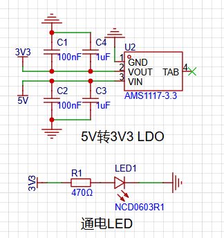

5V经过1117 LDO降压为3.3V用于MCU与部分模块供电

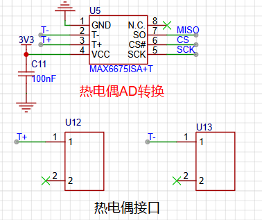

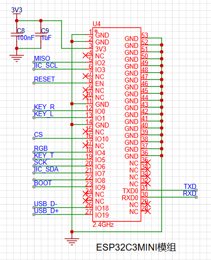

esp32c3模块作为主控,外围电路有MAX6675热电偶AD转换芯片,用于热电偶测量温度;

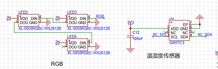

GXHTC3温湿度传感器,用于测量室温与湿度;WS2812 RGB灯;

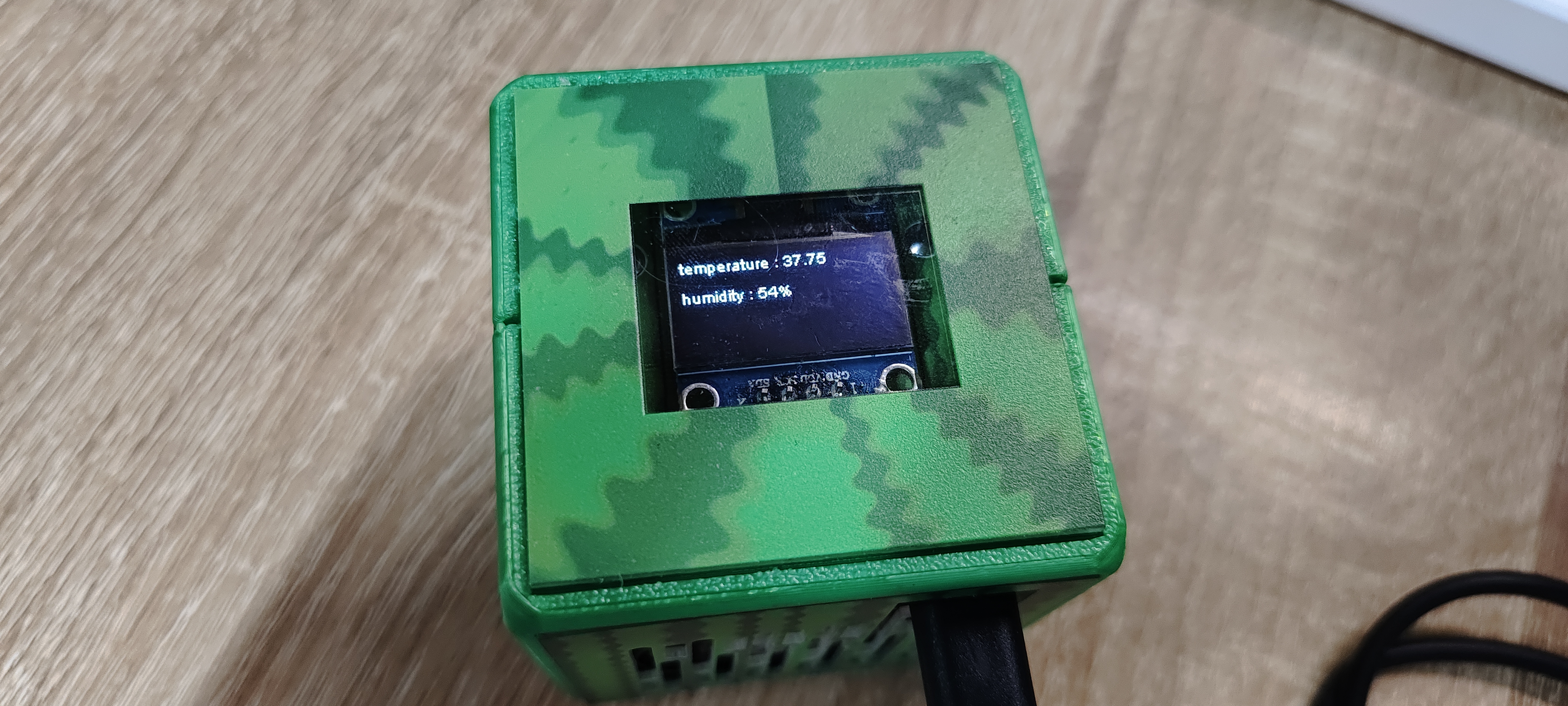

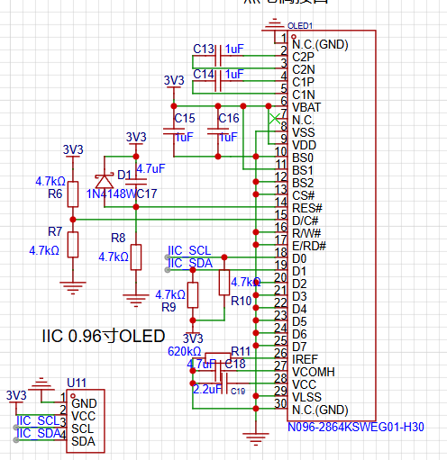

IIC OLED显示屏,用于显示温湿度以及天气等等;一个拨轮用于控制显示。

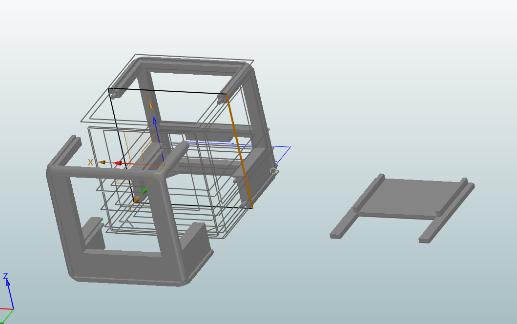

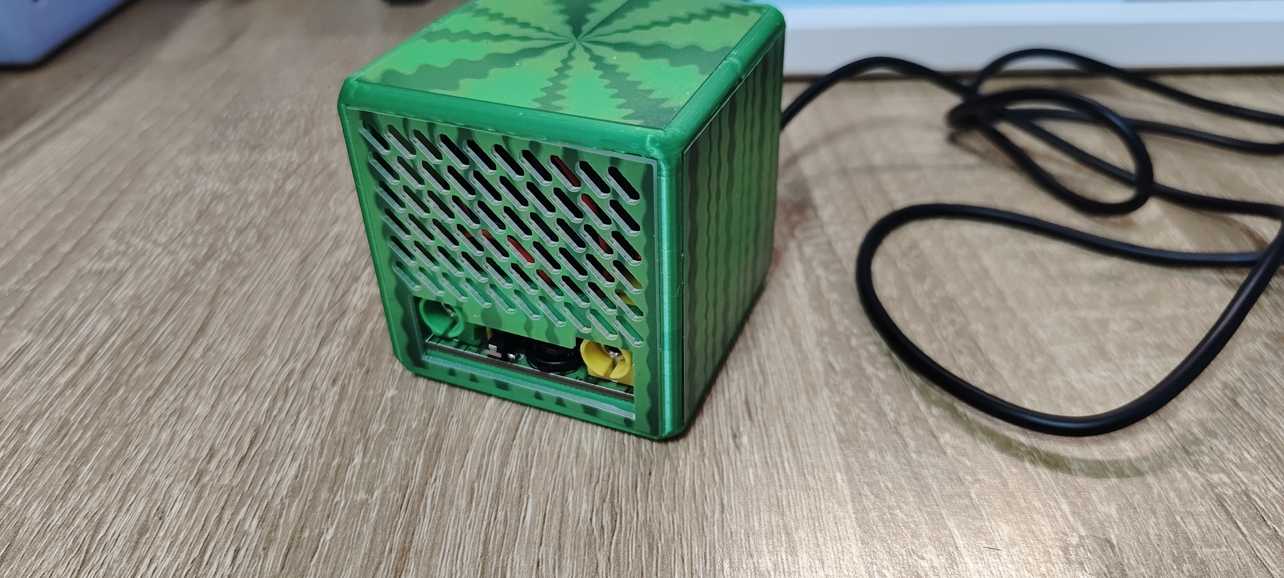

外壳设计:
外壳基体为立方体,六面开孔,中间隔板将内部分为上下两层,分别放置电路板与制冷风扇,
使用彩色面板进行贴合封装,整体为一个西瓜的造型

简简单单用espidf写个oled显示,gxhtc3温湿度测量,max6675温度测量
成品展示:
