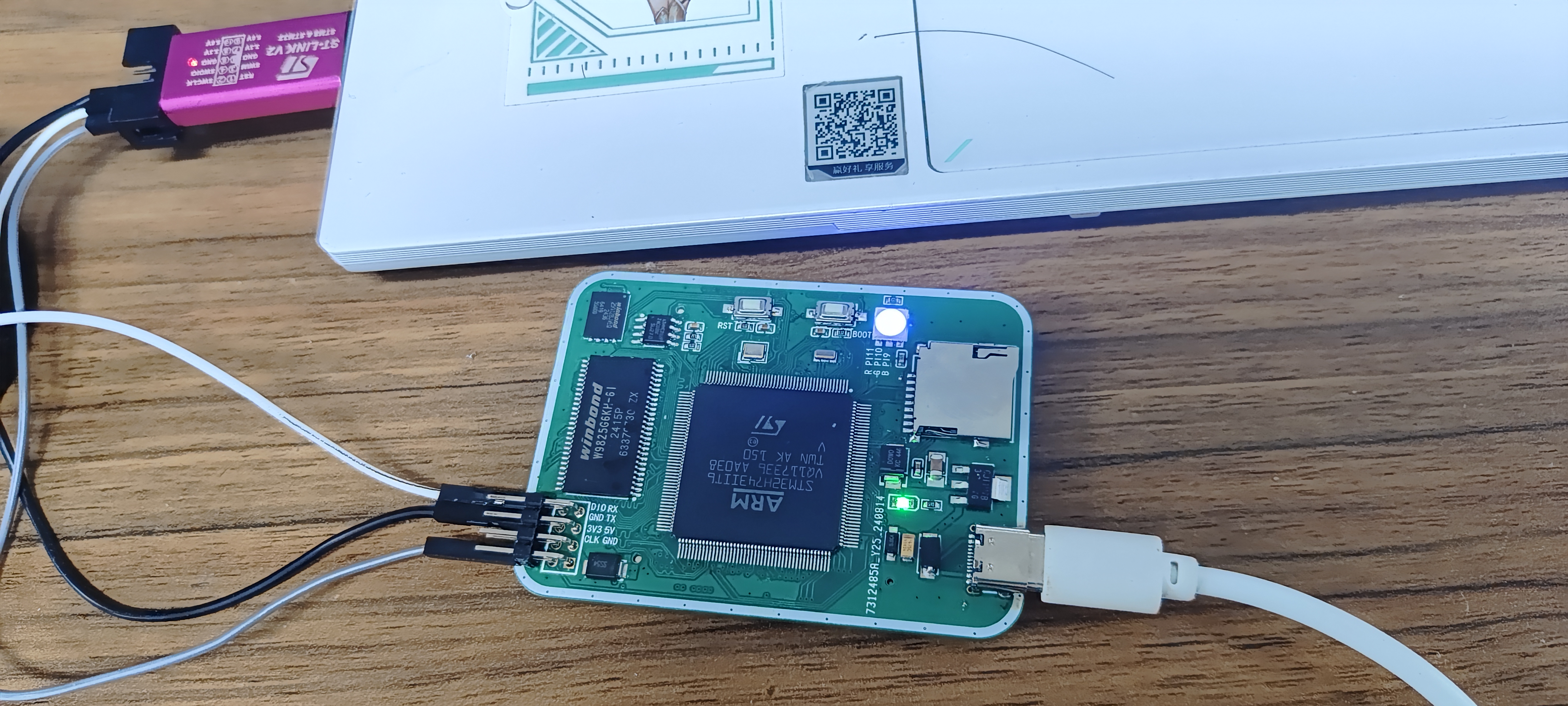

核心板使用USB供电与STLINK烧录程序,点亮RGB灯

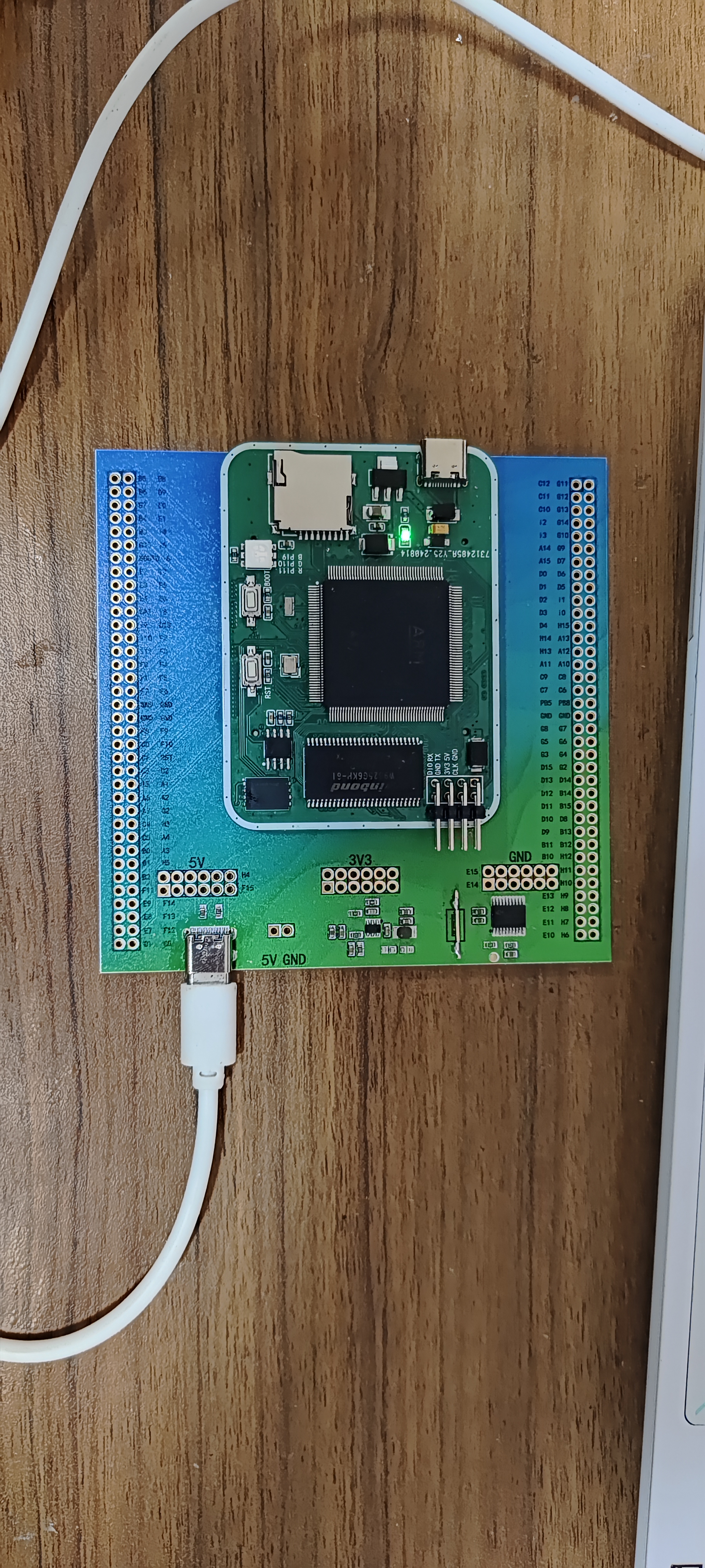

底板USB供电+板载DAPLINK烧录程序+板载虚拟USB串口

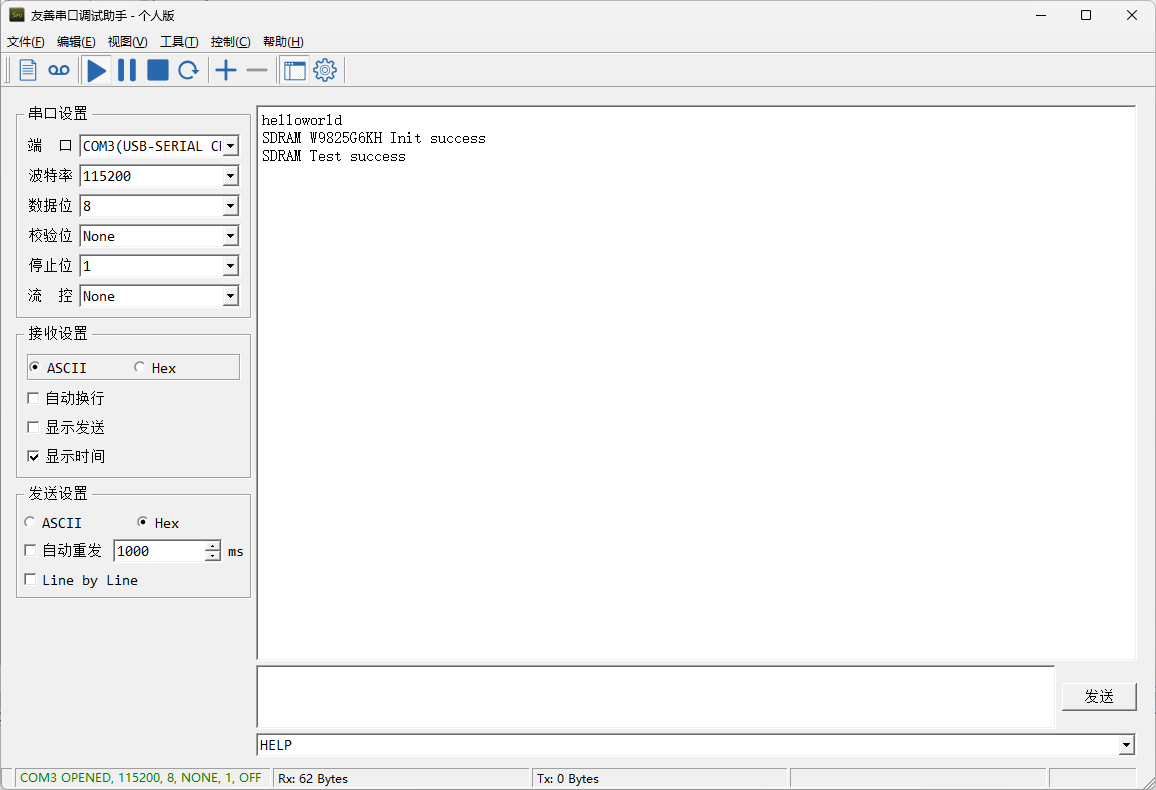

烧录SDRAM测试程序,进行全区读写,读写测试成功

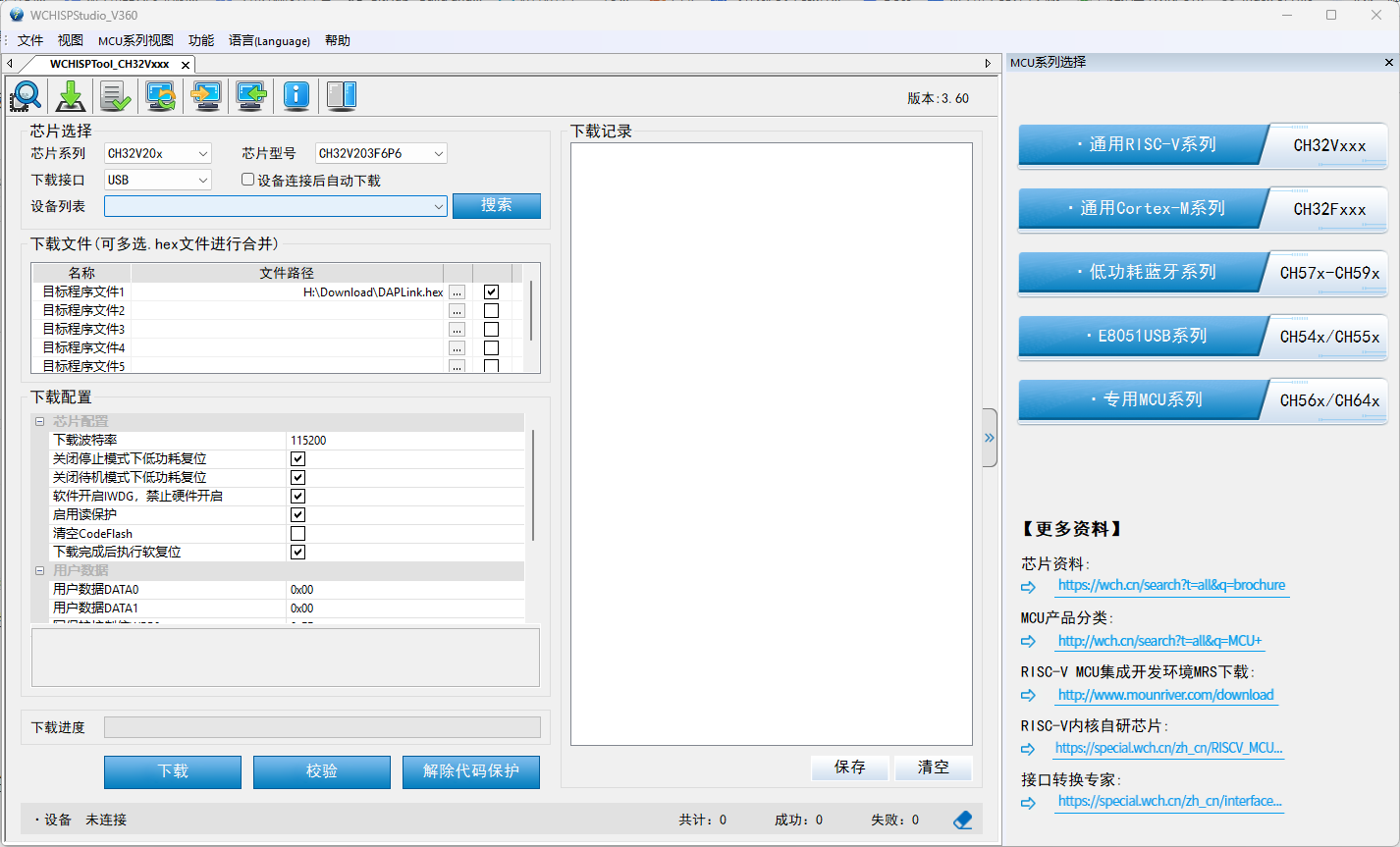

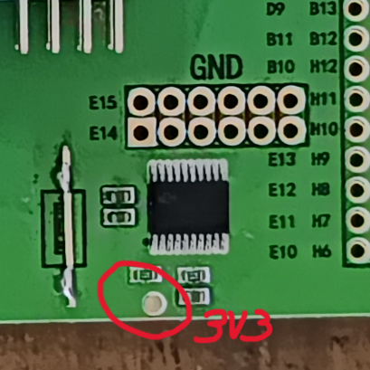

1.底板DAPLINK的程序烧录:打开烧录软件选择芯片型号,先短接外露的测试点到3.3V,然后插入USB,软件可以识别到芯片,进行烧录即可
固件地址:https://github.com/XIVN1987/DAPLink
