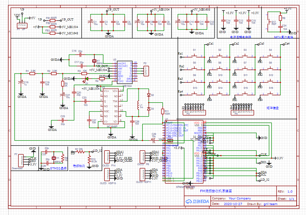

本工程由调频接收、FM-AM变换、调幅检波等组成。电路包含了一级高阻输入、三级高频放大及检波输出,检波出来的音频信号通过电容耦合到三极管进行放大,通过一个耳机插座输出到负载(耳机)可收听到广播节目。

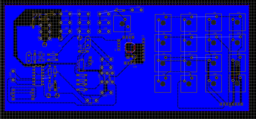

设计并制作一个FM调频接收机灵敏度测量装置。
二、
1.基本要求
(1)设计并制作一个固定载波输出装置,频率为98MHz,采用SMA或Q9接口输出(50欧阻抗)。
(2)载波输出幅度为-20dbm(50欧阻抗)以下,需要采用频谱仪进行测量。
2.发挥部分
(1)制作一个调频发射机,调制频偏75kHz,频率范围在88-108MHz;
(2)能够手动/数控改变调频发射机的载波频点,频点个数不少于4个。
(3)进一步衰减调频信号的幅度,输出在-40dbm以下,且具备步进调节功能,精度小于1DB。
(4)调频信号具有关断功能
三、说明:
(1)在调频输出端预留测试端点(供测试)。
(2)调频发射出来的信号直接用SMA线连接到收音机进行接收,测量不同收音机的灵敏度情况。
