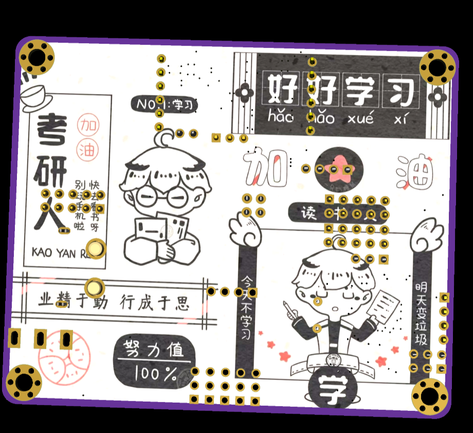

首先来看一下板子的渲染图,总体来讲用了彩色丝印工艺后,板子整体更为美观好看。
实际成品图

Pcb制版方面采用嘉立创EDA的彩色丝印工艺,增加了电路板的美观性,缺点工艺费过高,不宜大量使用。
