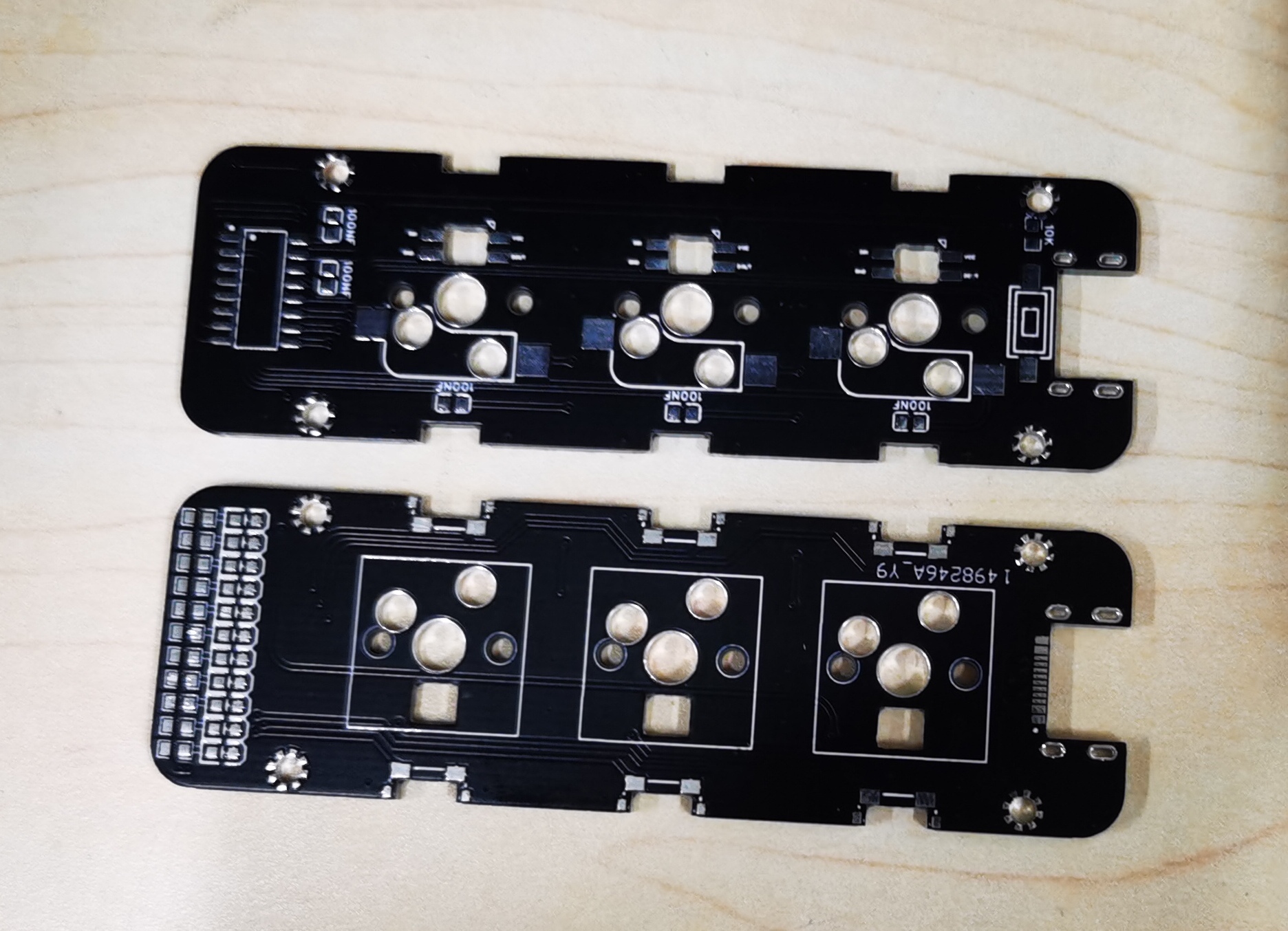

CH552G三键小键盘是一个基于CH552G芯片的小型电子项目,用于控制计算机和其他电子设备。该项目由三个按钮组成,可以编程为执行不同的功能,例如打开应用程序、音量控制、媒体播放、快捷键等。可以通过USB接口连接到计算机或其他设备。
CH552G芯片是一个低成本、高性能的8位单片机,具有多个GPIO引脚、USB接口、内置闪存和RAM,非常适合用于控制小型电子项目。它可以使用C语言或汇编语言进行编程,并且具有灵活的I/O控制、定时器和中断控制功能,非常适合于需要快速响应的应用程序。

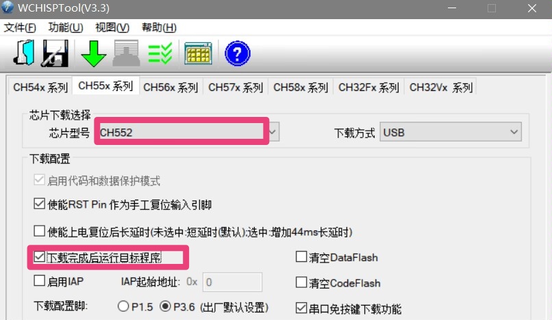

下载工具:WCHISPTool
工具已分享至附件,也可以去WCH沁恒官网下载:https://www.wch.cn/download/WCHISPTool_Setup_exe.html
固件:threekey.ino.hex
仅定义使用3个键轴功能,没有拓展六侧边按键和RGB
按键自定义工具:3 key tools.exe
摘抄自Monster阿原的工具,感谢作者的开发

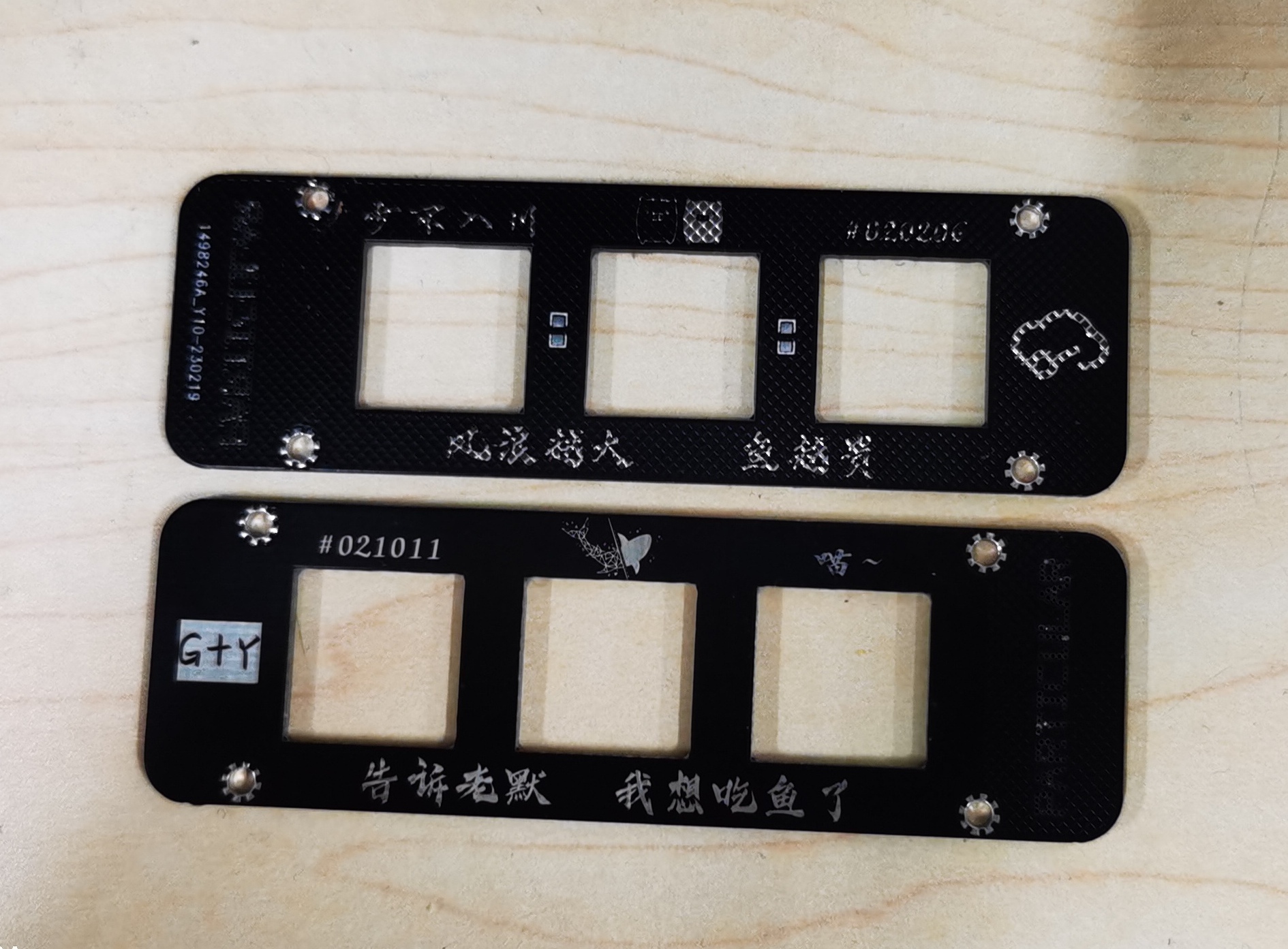

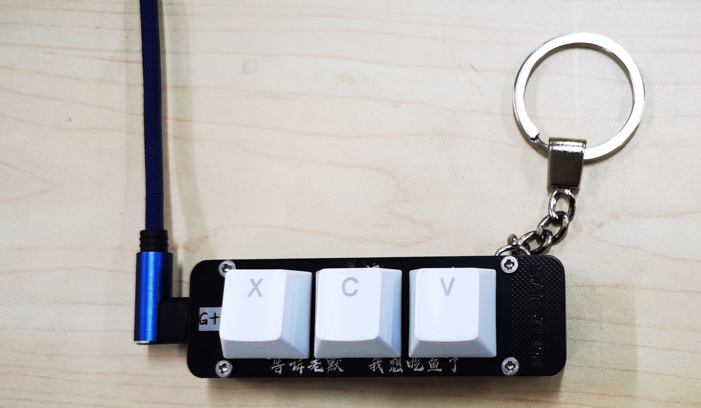

实物展示
注意事项
下载步骤:配置WCHISPTool工具选择CH552G型号——>选择合适的固件——>打开3 key tools.exe,连接键盘串口,自定义按键。
主板上的下载按键在接入电脑前需先按下,等待电脑识别后松开按键
