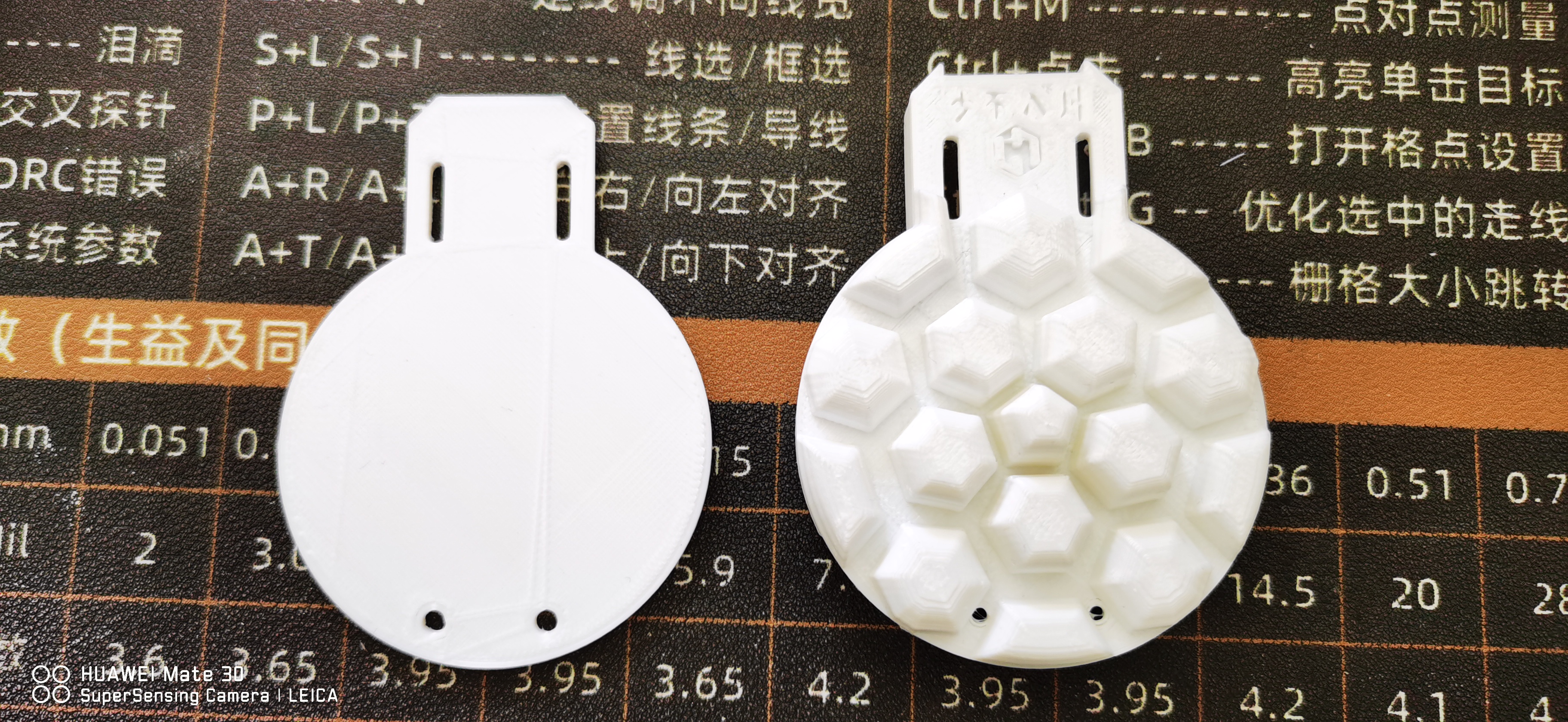

更新小乌龟拓展坞3D外壳结构,stl文件请前往拓竹makerworld查看:https://makerworld.com.cn/zh/models/1229265-xiao-wu-gui-tuo-zhan-wu#profileId-1309803

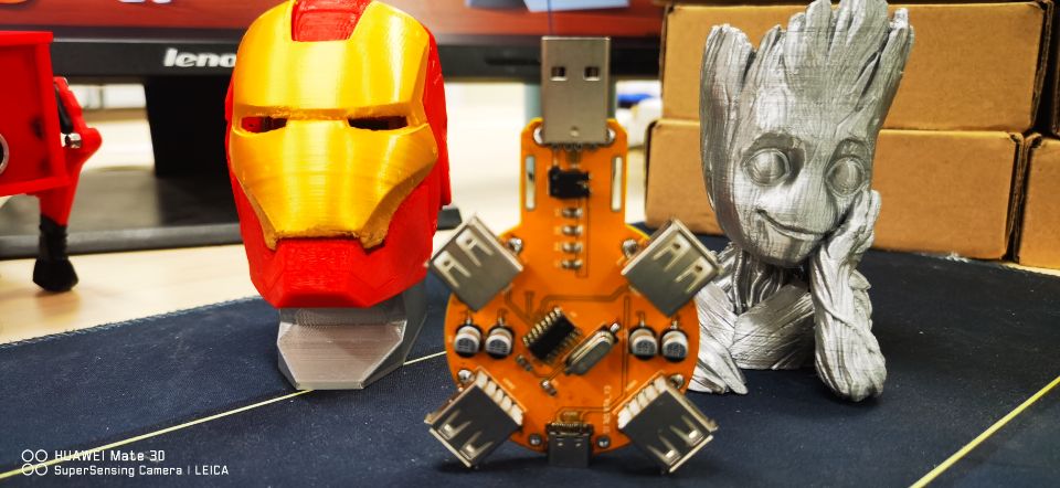

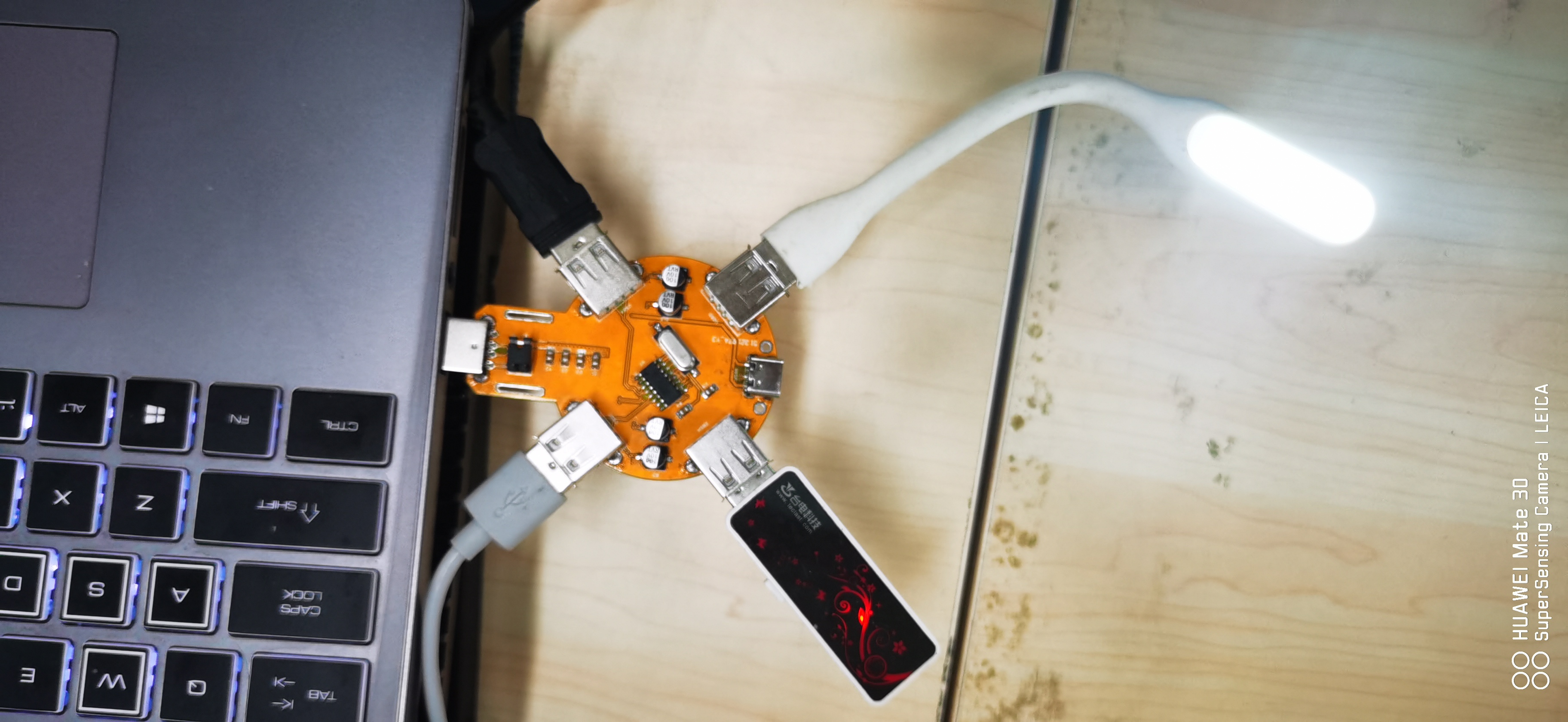

集线器是常用的一类消费电子产品,在学习工作中经常发现电脑上的USB口不够用,作为电子人何不做个有灵魂的适配自己风格的拓展坞...

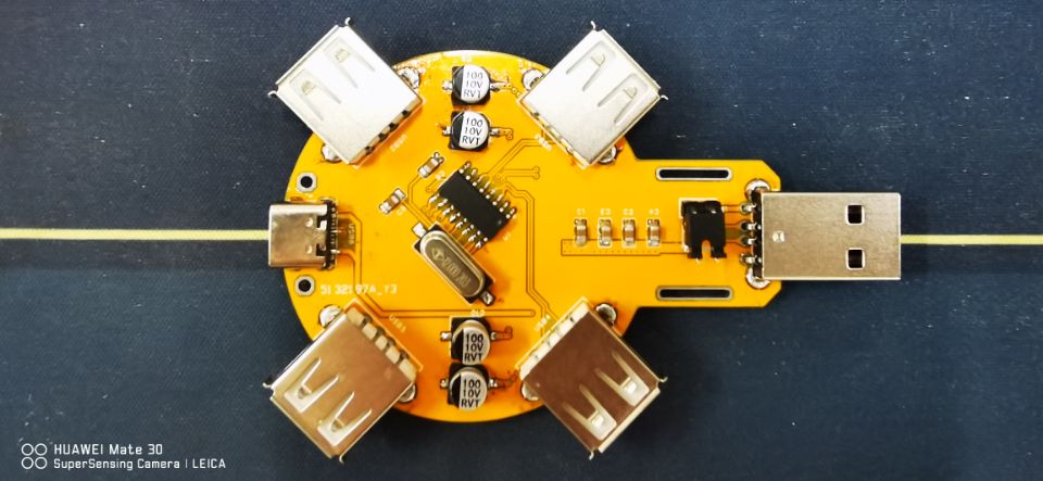

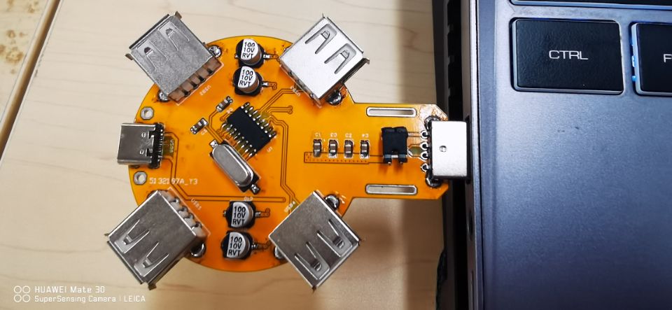

1.PCB走线
由于四个TypeA母座为“十字”布局,因此差分对走线并不容易,特别注意一定要等长,多花些时间是可以走好线的。
2.硬件焊接
焊接过程中发现,TypeC公座和HUB芯片容易出现虚焊!!!我也是在一开始焊完后发现电脑识别不到,不能用,检查了半天后发现HUB芯片的其中一个引脚虚焊了,因此要特别仔细,焊接完后一定要用万用表测一测每个引脚是否焊接正确。
3.模型外壳

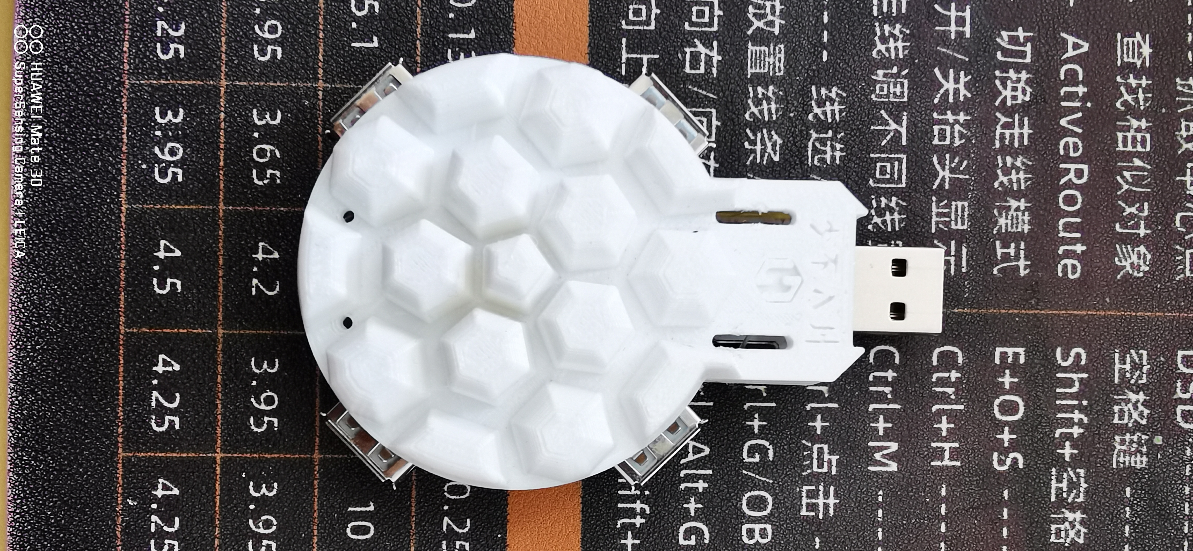

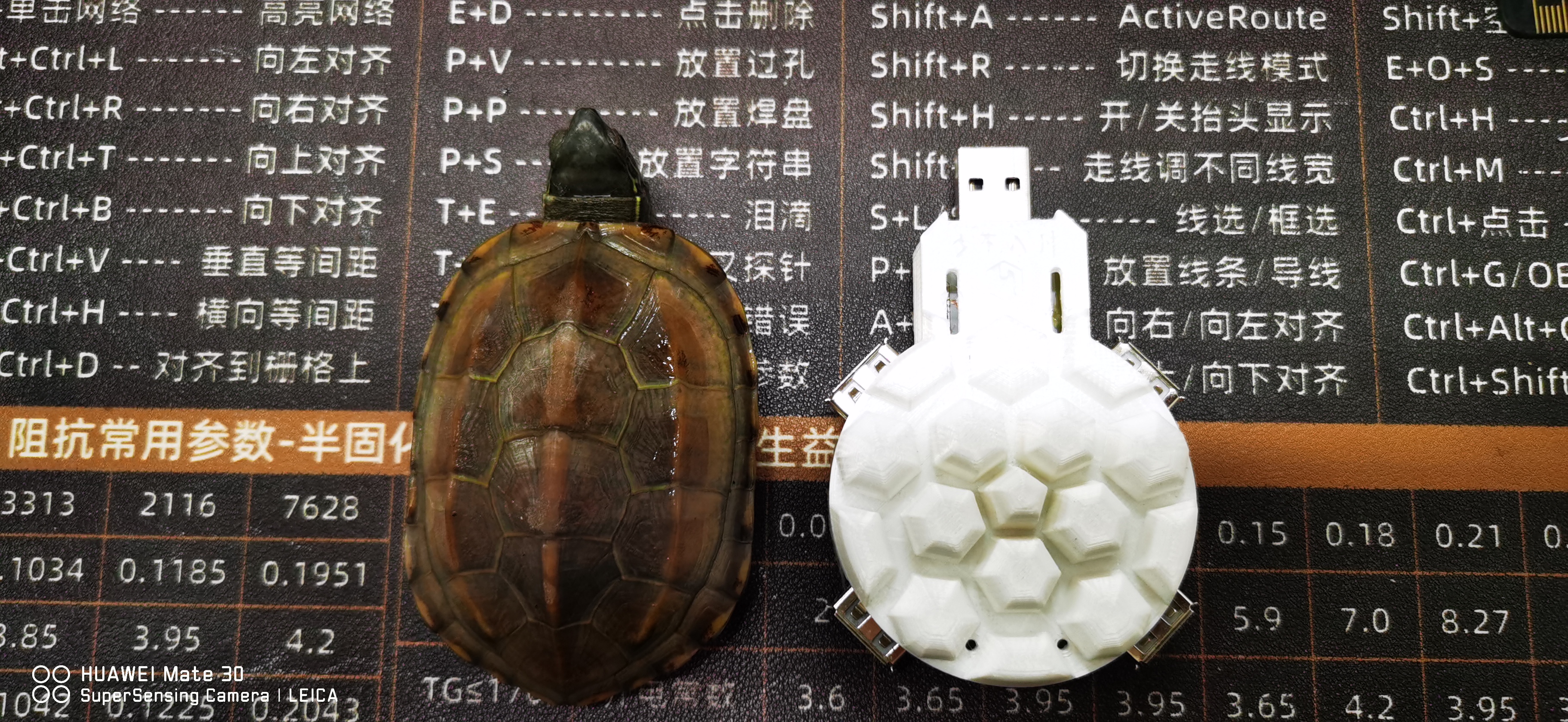

在设计初期,我就把这个拓展坞PCB做成了类似乌龟的形状,为了更加形象逼真,加个3D外壳是必需的,这样产品整体才更像一只小乌龟 。
But,我自己画了几个小乌龟外壳,看着有些别扭,网上也没找到合适的,,,,所以,外壳暂且放一放,等找到合适的再添加至附件 (好吧 ! ) 。
