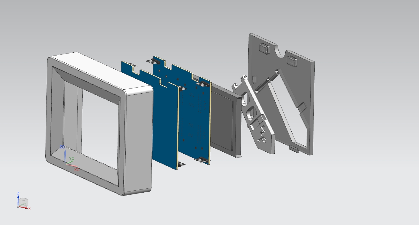

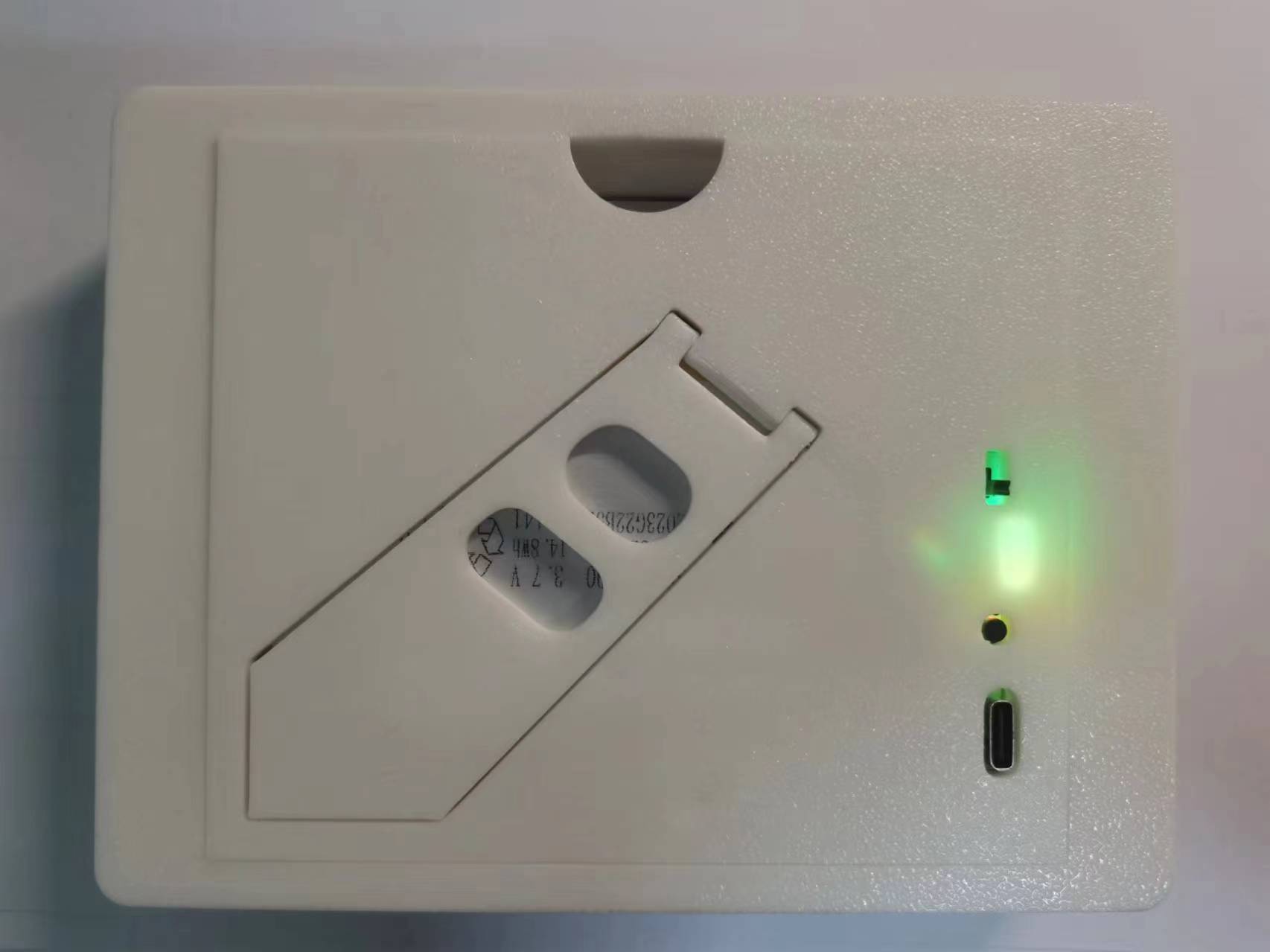

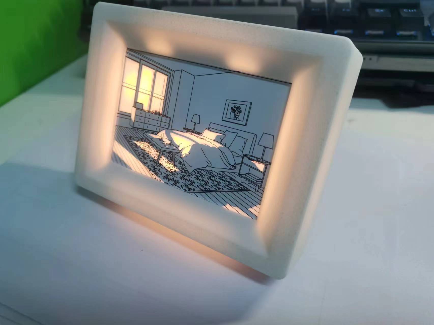

PCB灯光画,触摸芯片使用6010S,充放电管理芯片为IP5305,增加了3D打印外壳框架,后盖采用磁吸设计,可自由更换前面板图片。
简介:PCB灯光画,触摸芯片使用6010S,充放电管理芯片为IP5305,增加了3D打印外壳框架,后盖采用磁吸设计,可自由更换前面板图片。
创建时间:2024-03-09 17:41:22更新时间:2025-11-07 14:33:45
本项目为开源项目改进,更改了原部分方案,新增了相框外壳,更好看一点,
灯光为3档调光,暖黄光,白光,混合光,可无极调整亮度;
配图与工程文件稍有不同,可自行忽略不计,按工程文件打板即可!!!!!
打板顶层板厚1mm,底层版厚1.6mm!!!!
视频教学B站链接:https://www.bilibili.com/video/BV1tzwKetEns/
QQ交流群号:218073401
加群备注:嘉立创
有任何问题进群了解。
文件请进群自提,进群自提,进群自提!!!!!!!!!!!!!!!!
有建议的DIY朋友可以在评论区留下想法,欢迎各位灯光画朋友前来交流。
工程创意原自https://oshwhub.com/qazwsx1987/dengguanghua_0
灯光画原创艺术家是Hwang Seontae
借鉴作者:xiaofangs
感谢原作者的优秀创意,在原作者基础上做出如下改进:

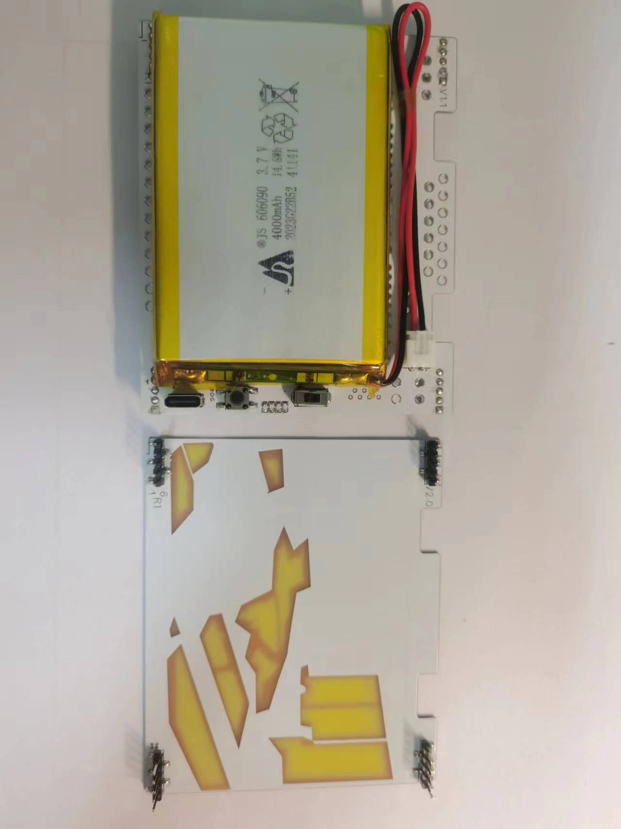

1,更换电源方案为IP5305,有4灯电量显示,可充电时放电,支持1A充放电。
2,更改触摸方式,可直接触摸顶层画面调光。

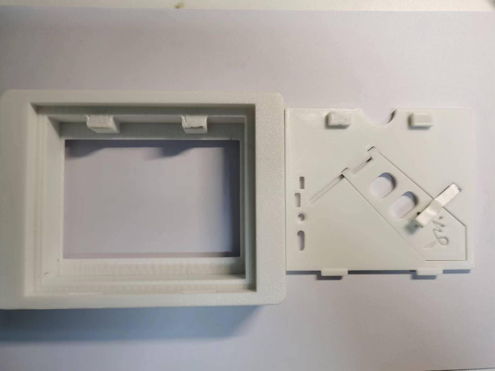

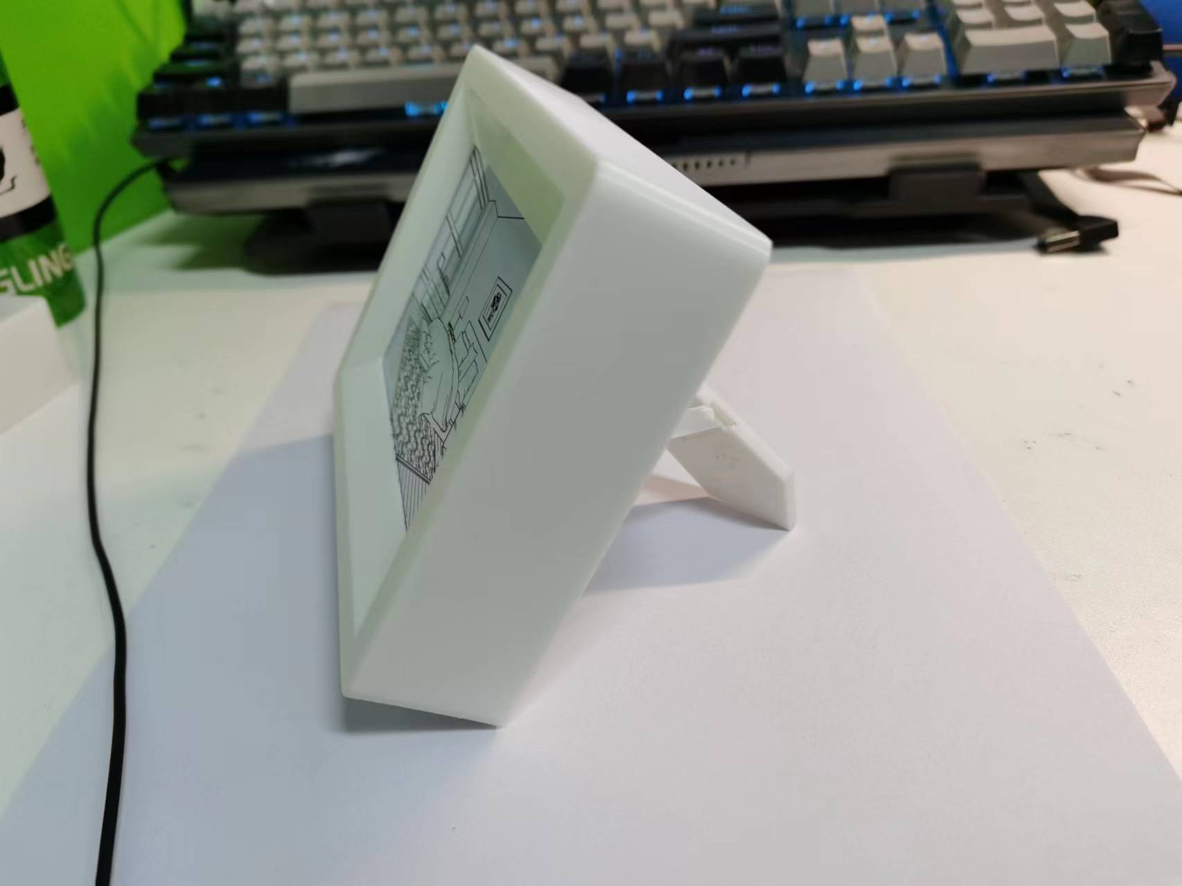

3,新增3D打印外壳,外壳可横向摆放,也可竖向摆放以适应不同画面。
4,外壳装配不需要螺丝,可徒手装配,后盖采用磁吸设计,可自行更换顶层画面。

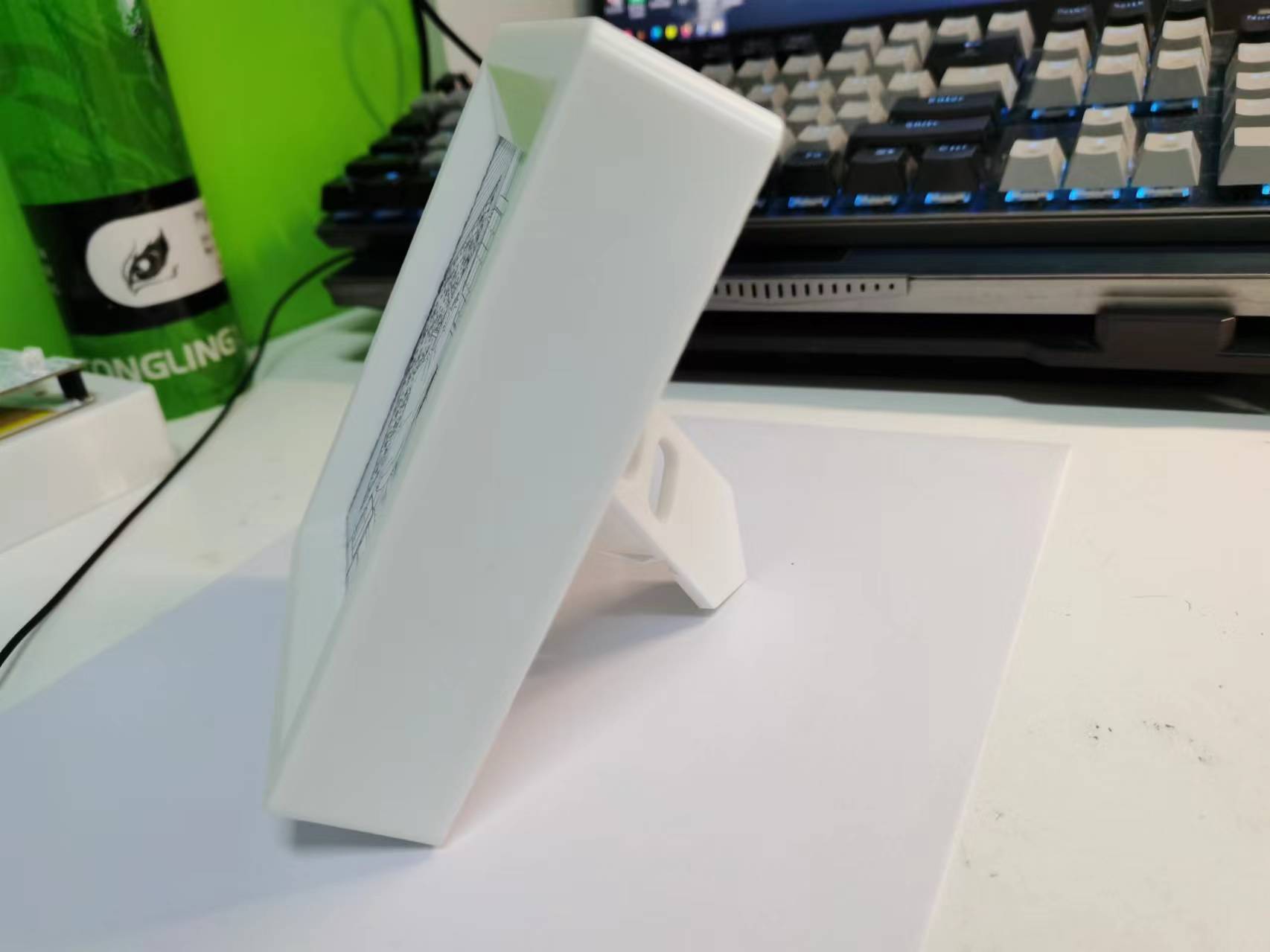

5,后盖支架做了丝带限位,不会因为桌面滑而倾倒。

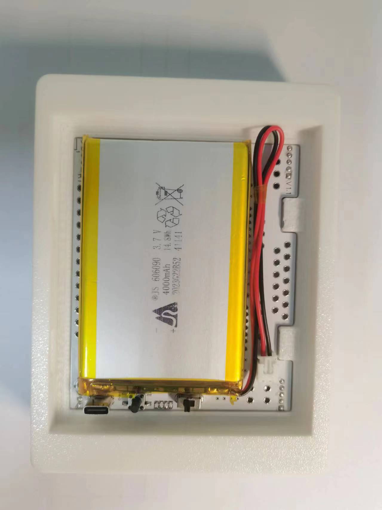

实物图如下:

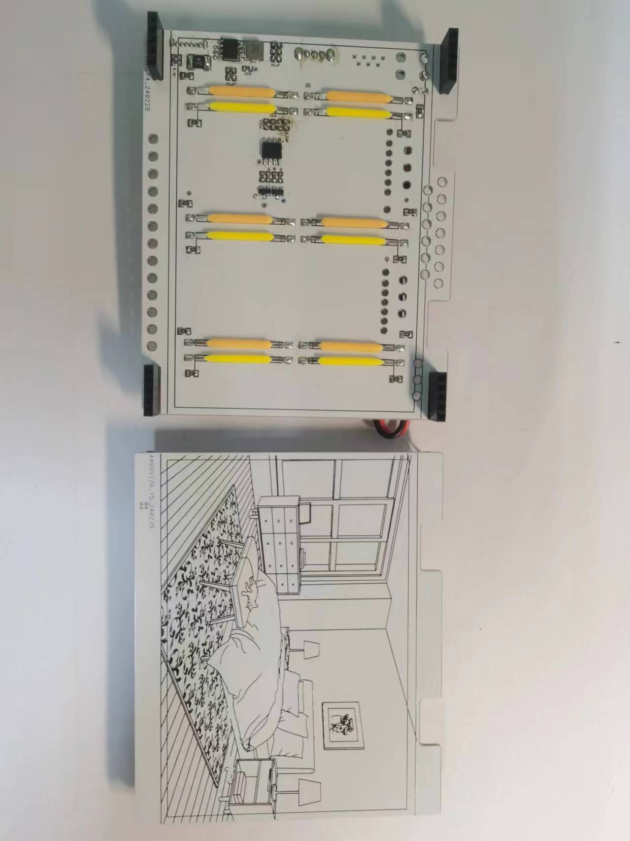

正常亮灯模式:
3D打印外壳:
上下2层PCB(正面与背面):
组合效果:
横向放置:
纵向放置:
3D模型爆炸图:
