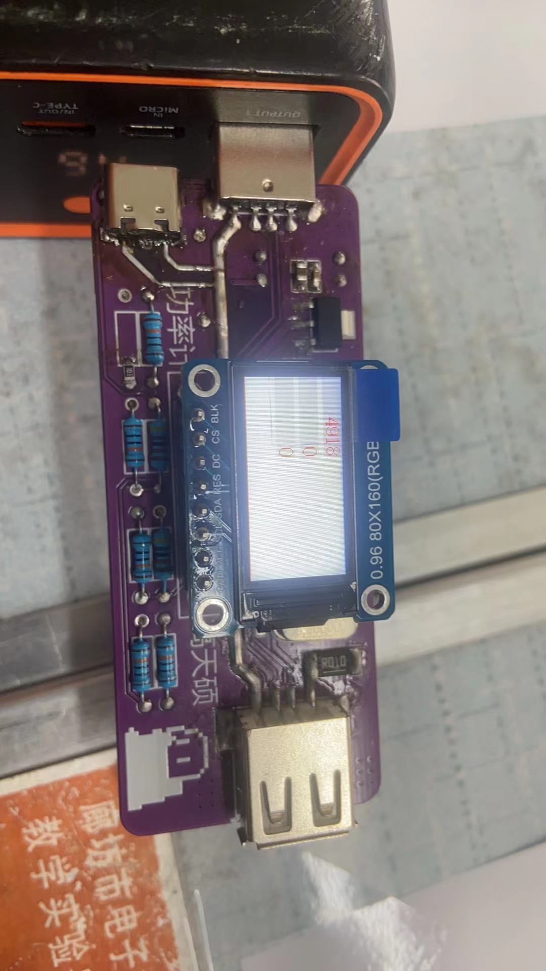

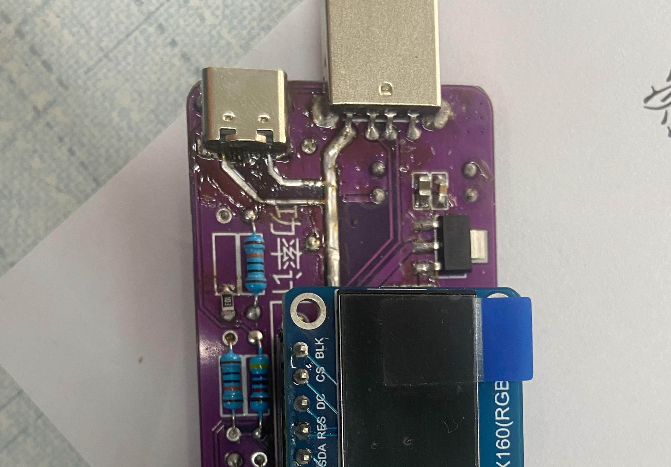

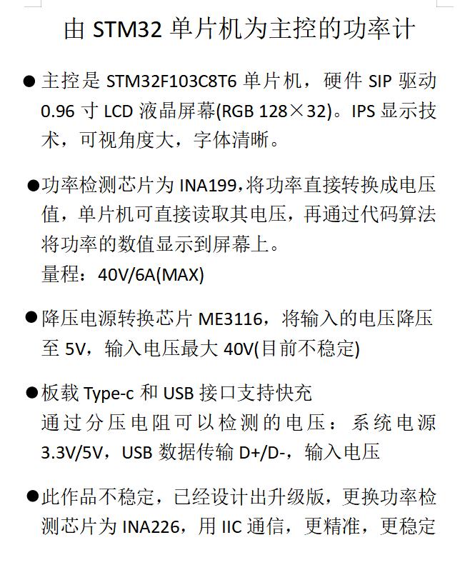

主控是STM32F103C8T6单片机 功率检测芯片为INA199量程:40V/6A(MAX) 降压电源转换芯片ME3116,(目前不稳定) 支持快充 检测电压:系统电源3.3V/5V,USB
简介:主控是STM32F103C8T6单片机 功率检测芯片为INA199量程:40V/6A(MAX) 降压电源转换芯片ME3116,(目前不稳定) 支持快充 检测电压:系统电源3.3V/5V,USB
