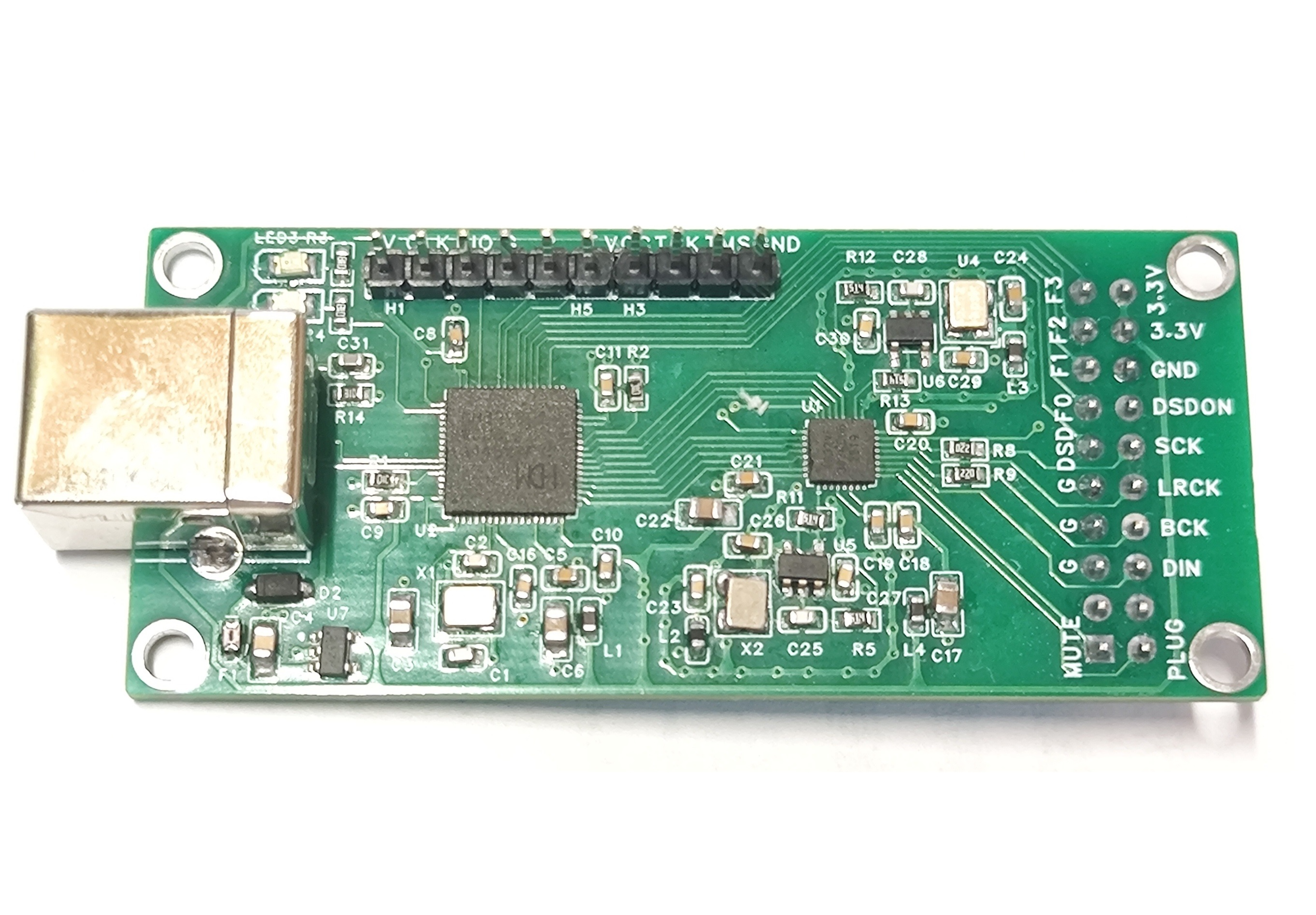

USB转I2S、DSD,采用异步接口,单片机负责USB高速数据处理,FPGA负责接口协议发送。接口完全兼容Amanero方案,
USB采用UAC2.0实现,无需驱动支持windows、linux、ios。可以支持到主机最大1%的频偏(每96帧掉1帧)。
支持44.1kHz、48kHz、88.2kHz、96kHz、176.4kHz、192kHz、352.8kHz、384kHz、705.6kHz、768kHz的32位、24位、16位、DSD64、DSD128、DSD256、DSD512编码格式。
注意:DSD的驱动是有特殊协议的,在Amanero方案中采用VID和PID的识别方式,本方案的DSD实现借用了Amanero的VID和PID,如果要自定义需要修改linux内核驱动文件并重新编译。

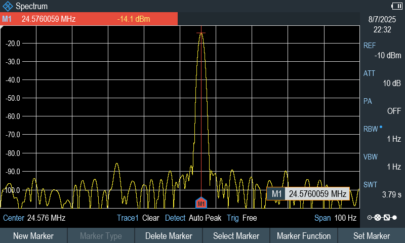

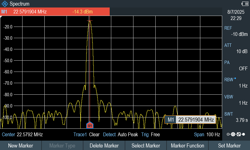

系统采用了两片温补晶振+削峰正弦波转CMOS电平的电路,24.576MHz晶振采用DSB321SDN,22.5792MHz晶振采用DSB3215CL,若采用其他晶振非削峰正弦波电平的请自行修改电路,使用0ohm电阻旁路削峰正弦波转CMOS电平的电路。这两个晶振焊过几次,频率稳定性如下:(罗德FPH,仪器本身声称频率稳定性为0.5PPM)
本工程在https://oshwhub.com/lovelonelytime/usbtoi2s的基础上修改而来。
在FPGA时钟中SDC约束不是很完整,并且有时序违例,基本不用管。
注意需要把PLL输入改一下映射,在quartus中完成综合后,需要修改simulation\modelsim\usb2i2s.vo的文件,将.inclk({vcc,vcc,vcc,\clk_24576~input_o }),改成.inclk({vcc,vcc,vcc,\mck_o~0_combout }),
编译请参考芯片官方文档教程,已经做好的文件在cpld\usb2i2s_batch.bin和mcu\CH32V307WCU6\obj\CH32V307WCU6.hex下直接烧录既可。
2026年4月19日更新,v1.2:修复苹果14无法使用问题,但苹果12和6都正常的故障,调整了USB描述符反馈间隔周期。
2026年7月25日发现问题,从DSD切换到其他模式有杂音,daphile从768k或705.6k启动乱码,从768k切换到705.6k乱码。
