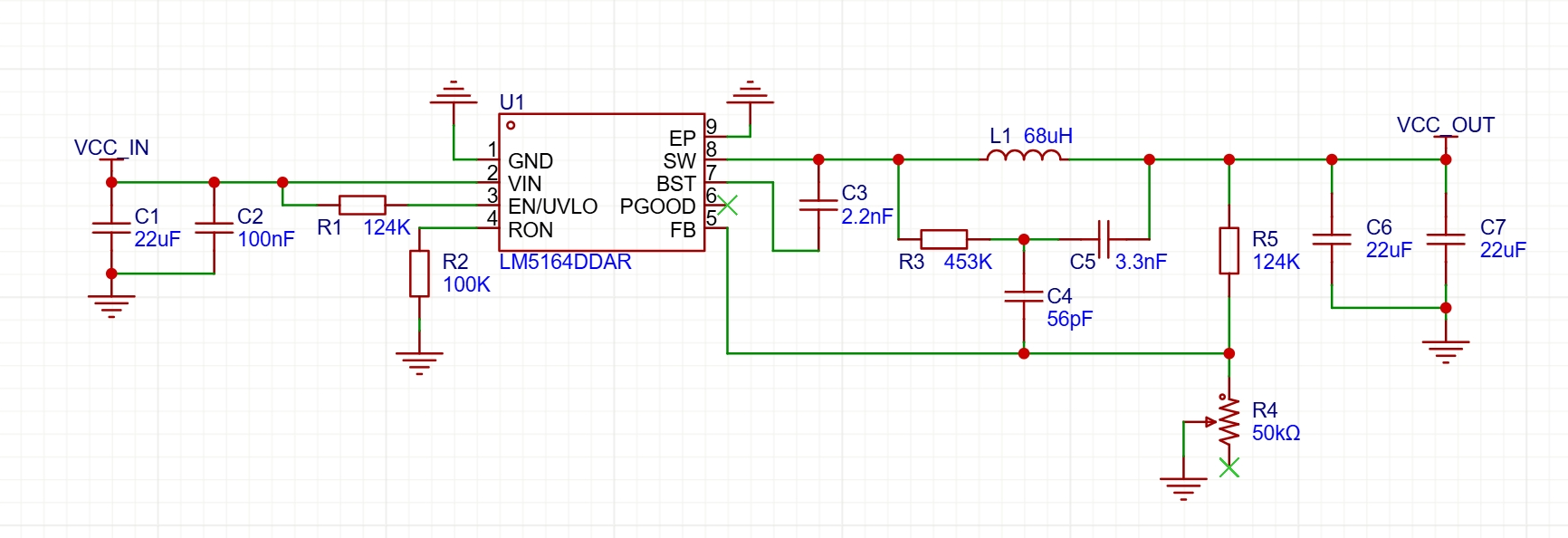

主要原理图:主控芯片为Ti的LM5164
参数设计:强烈推荐仔细阅读原厂产品手册!!!
1、电源开关频率Fsw:由R2与输出电压决定,计算为公式1。本设计Ron选择100K,输出电压最大24V,故频率最大为600K
2、输入电容Cin:C1、C2,由公式2计算,Iout最大为1A,D为输出最大的占空比,计算结果至少大于2.2uF,取经验值22uF和100nF并联,如果输入电压较高,需要选择高耐压的电容。
3、输出电容Cout:C6、C7,由公式3计算,纹波设定为0.2~0.4,计算得到至少大于7uF,我们选择两个22uF的MLCC电容并联,注意这里最好不要并联100nF,下文说明

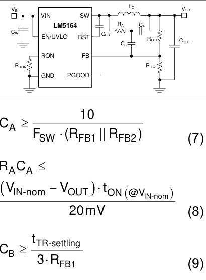

4、纹波注入:R3、C4、C5,构成纹波反馈,这是LM5164比较特别的地方,所以输出电容如果使用MLCC就不用并联小电容,就像九转大肠保留了一定的原始风味,这样它的输出才会稳定,参数计算按照公式4
5、输出电压:由反馈电阻决定,按照公式5设计,这里RFB1选择124K,RFB2选择50K的可调电阻器,通过调整RFB2来调整输出电压

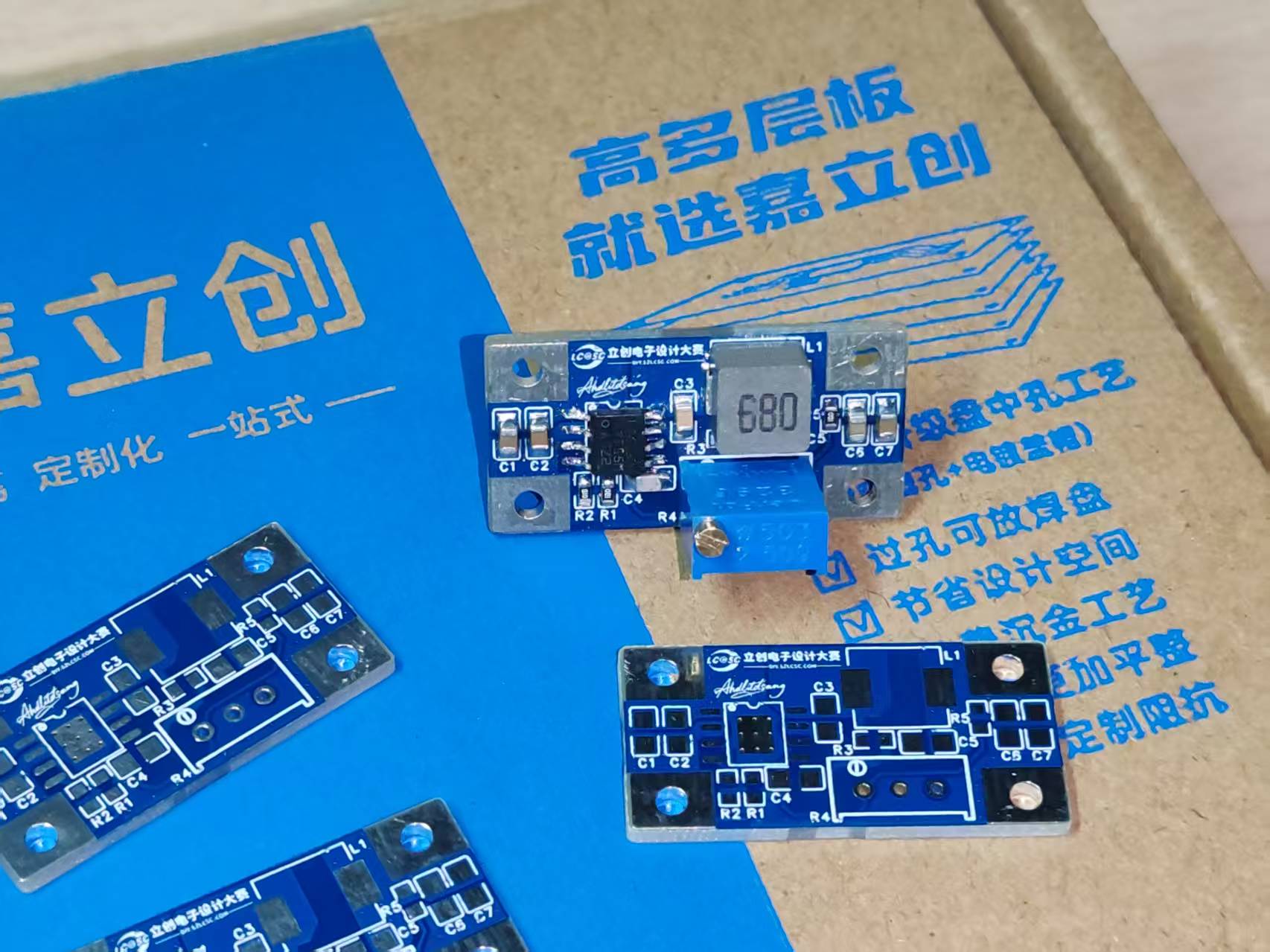

PCB设计:
1、输入到输出的环路面积尽量小,SW开关节点的环路面积尽量小
2、保留完整的参考地平面,打适量地过孔,用以回流和散热

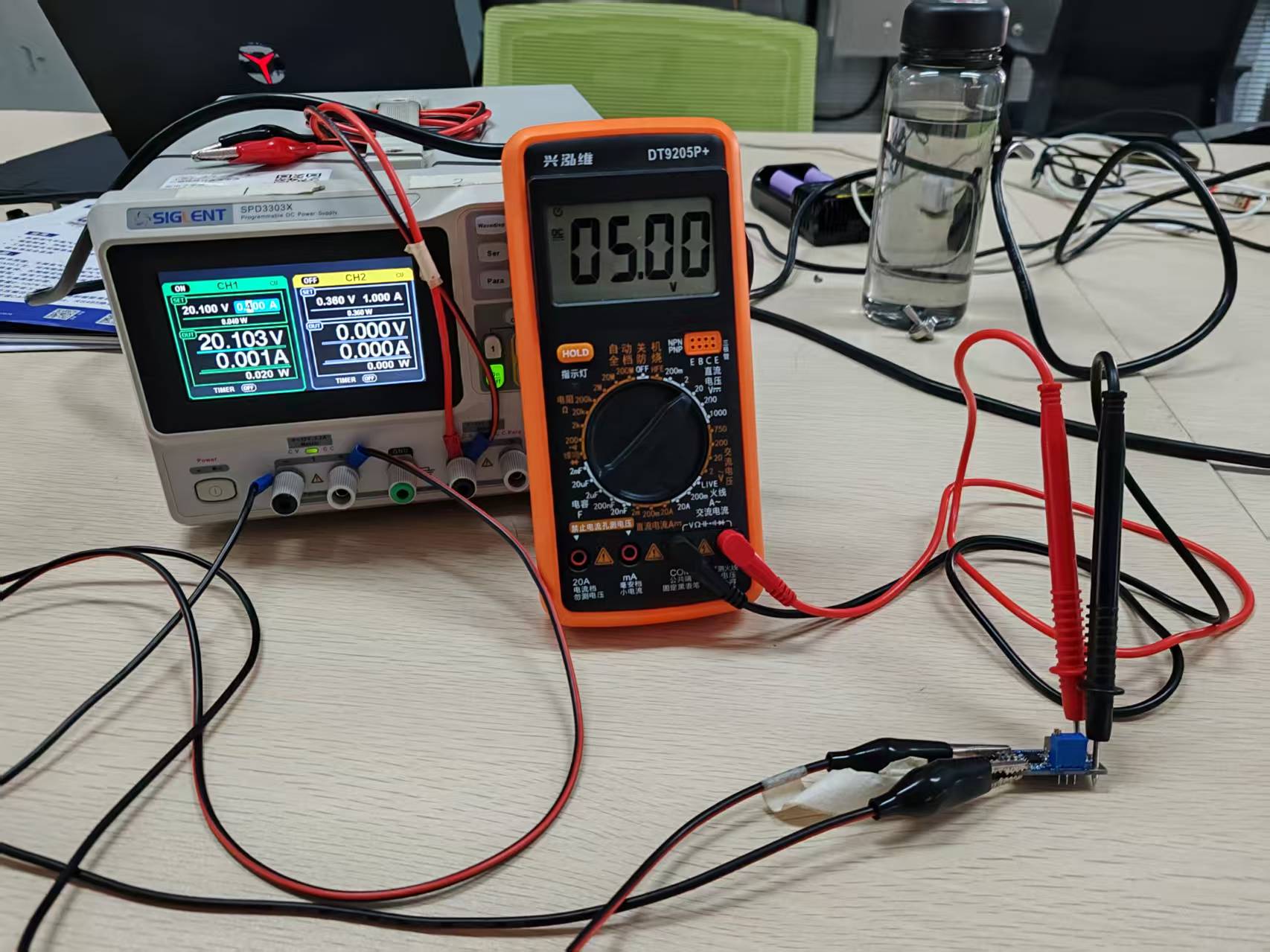

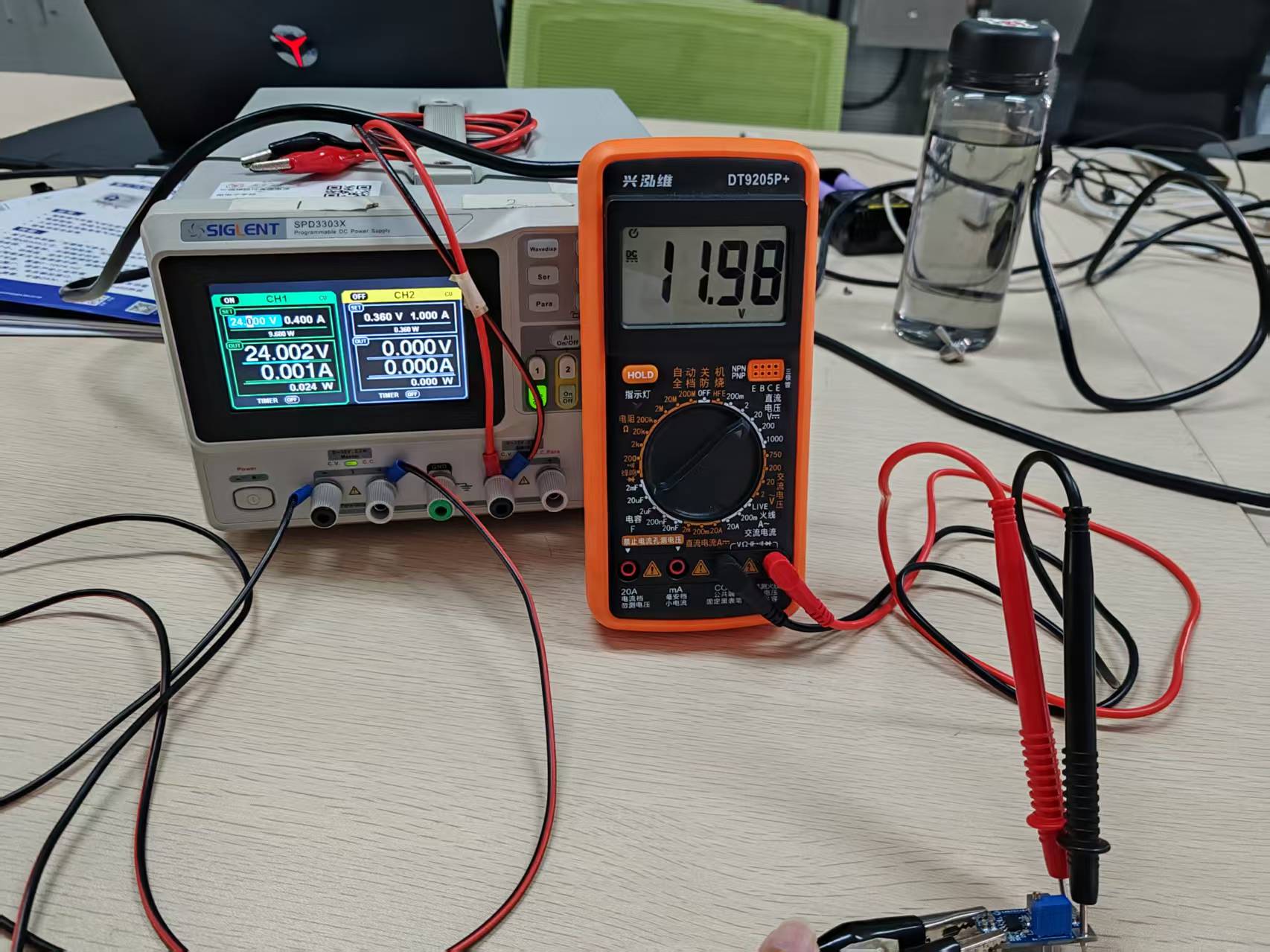

*5、验证部分
1、输出12V
2、输出5V

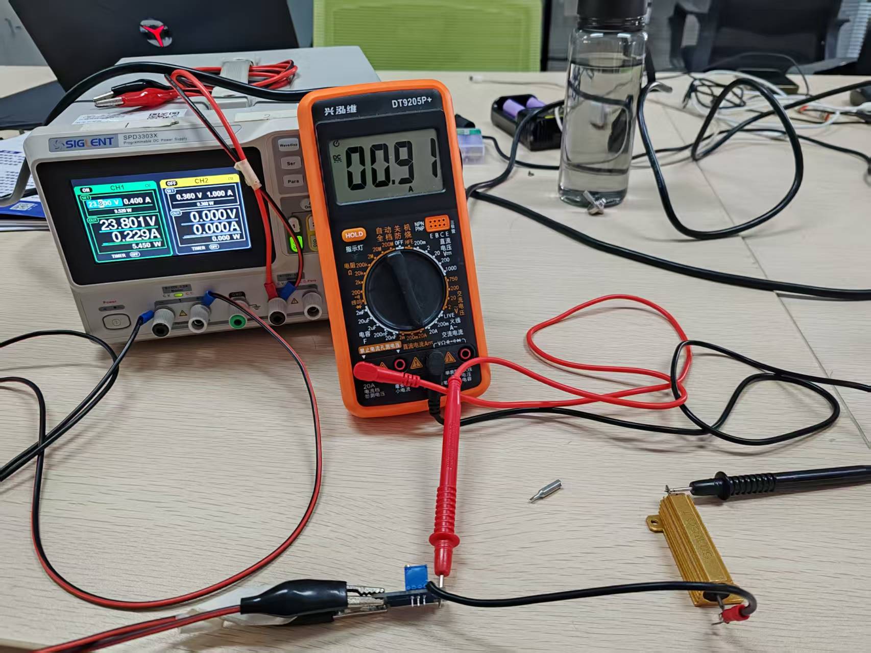

3、输出6V/0.9A
