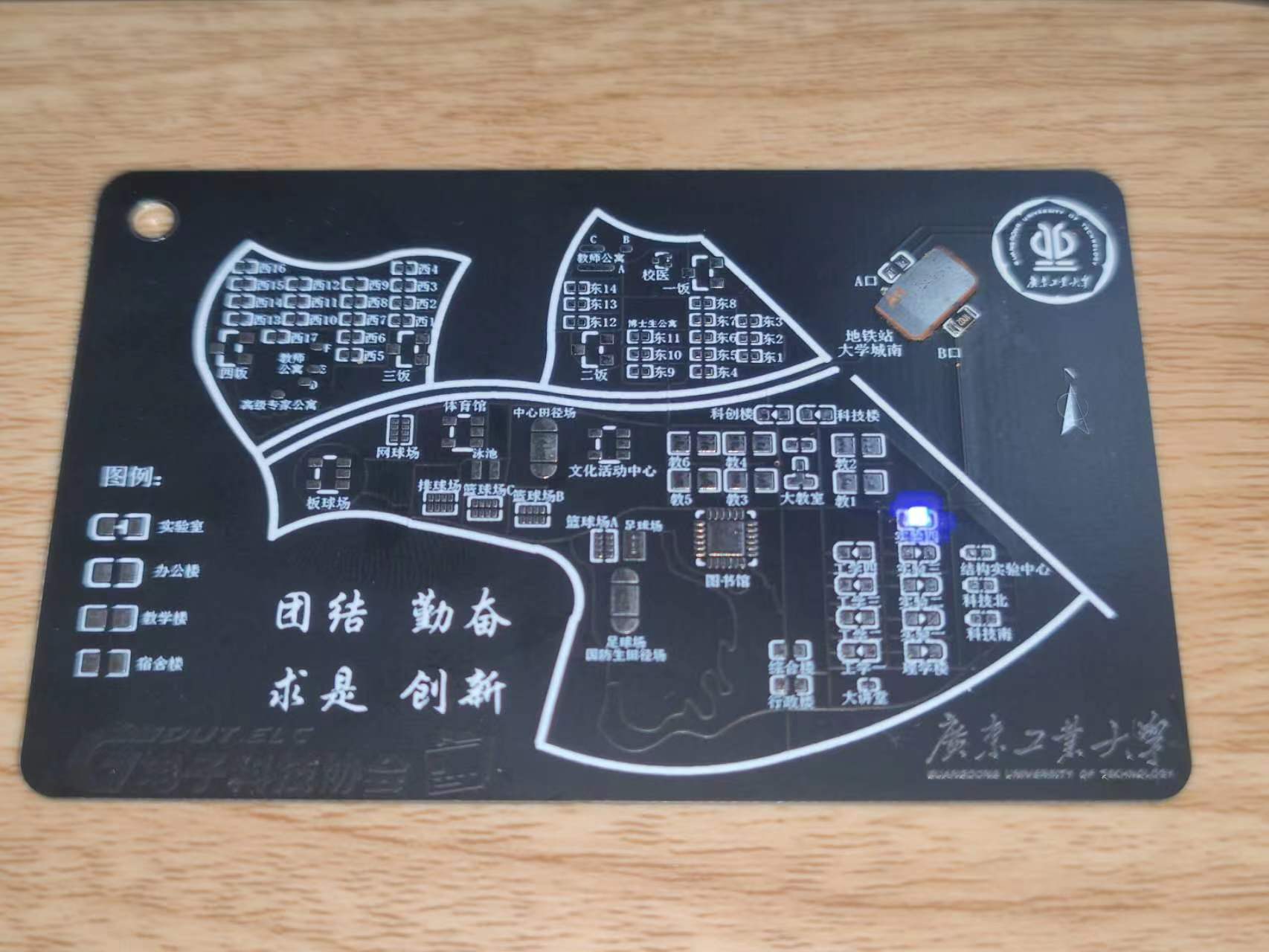

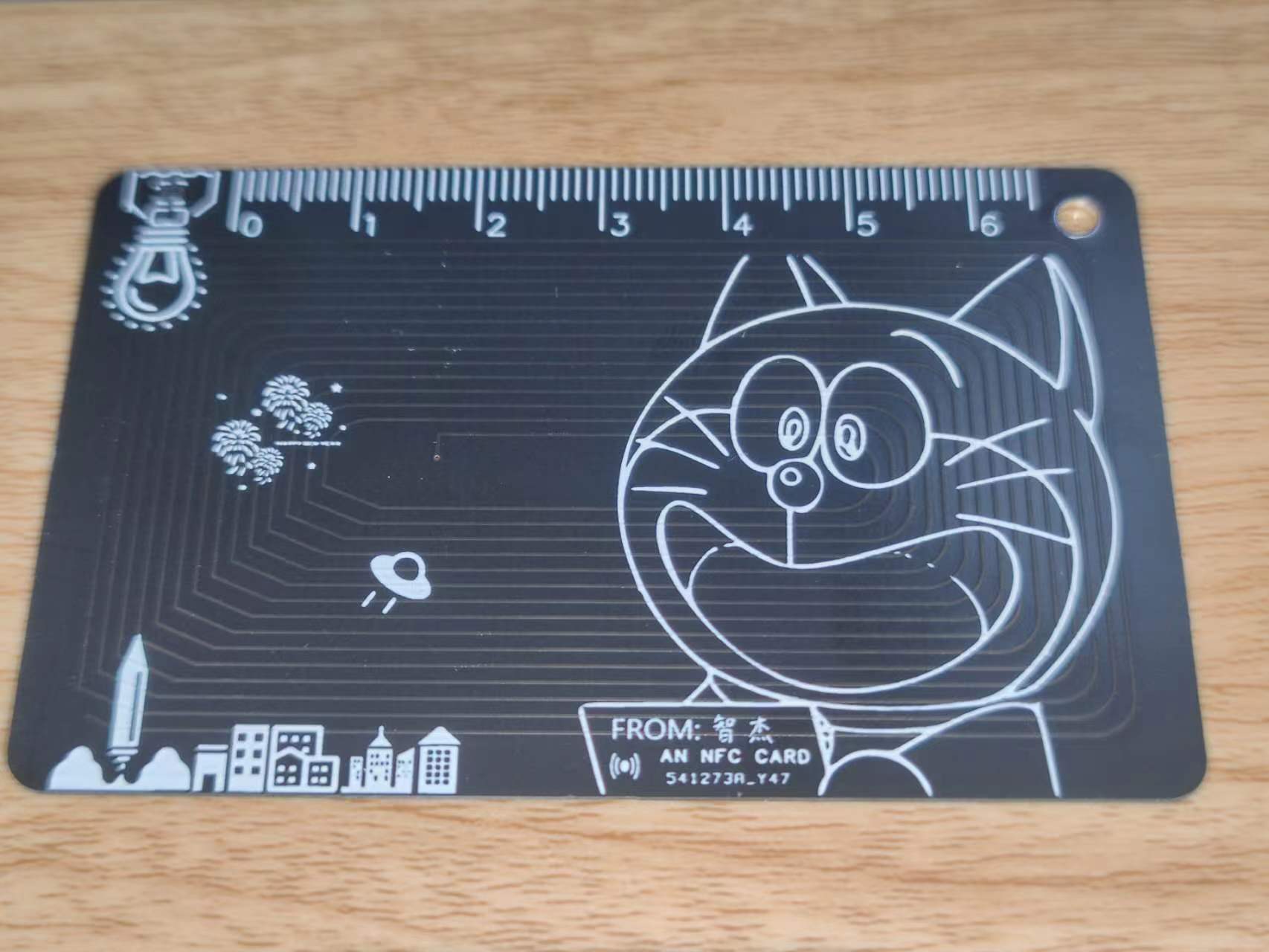

丝印和走线正面按照广东工业大学大学城校区地图设计,可配合LED使用,在刷卡时让代表楼栋的led亮起来,背面为6cm尺子与装饰丝印,整体板子兼顾实用性和美观性。

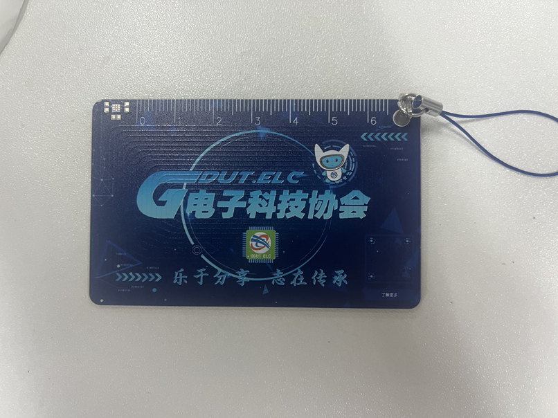

2024v2的实物照片
(因采用彩色丝印,板厚无法做到0.8mm,做到了1.6mm)

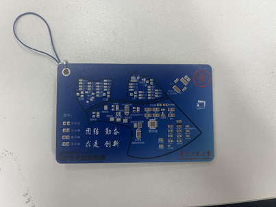

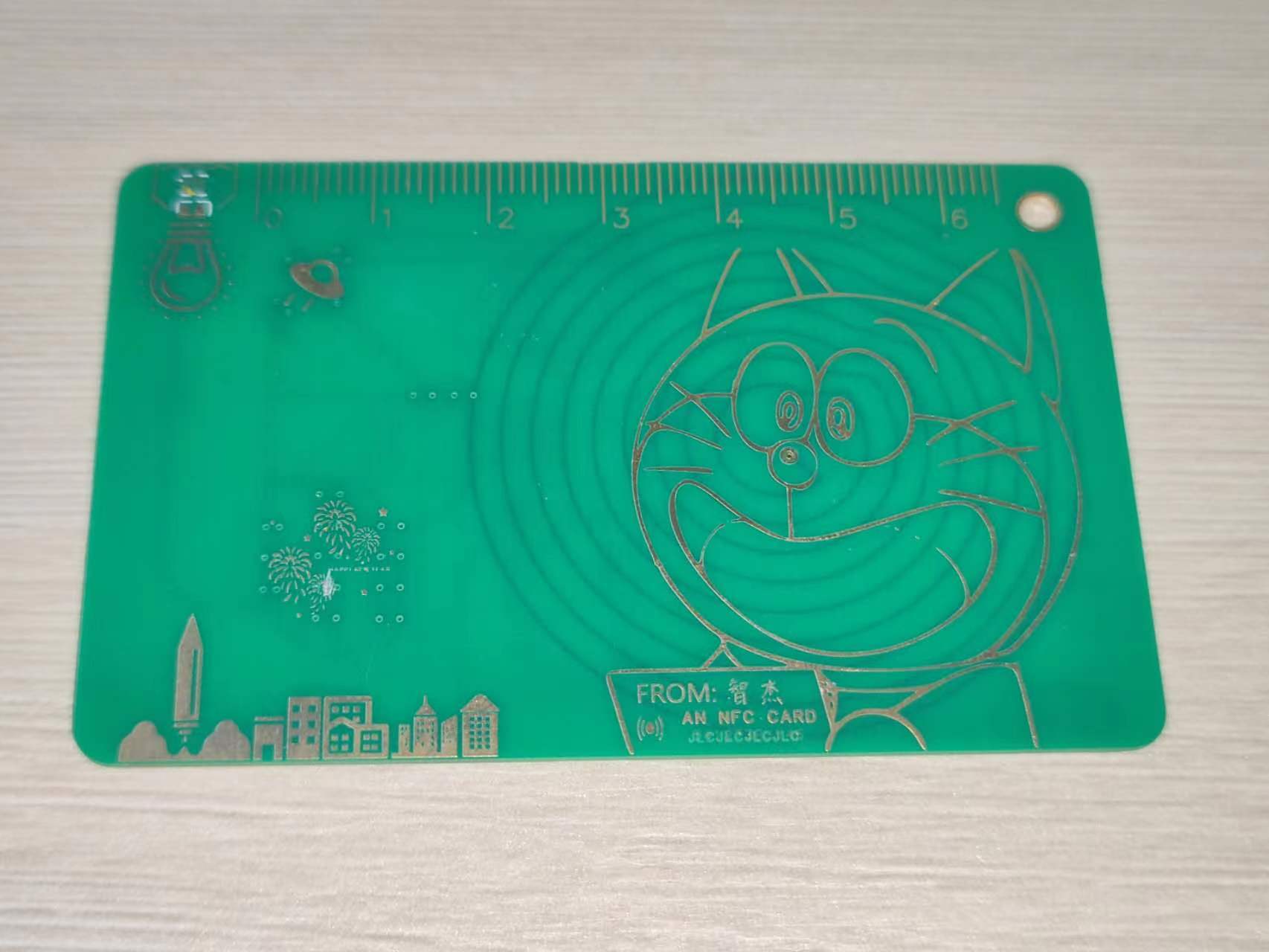

v1的实物图片
(因板厂当时制作原因,拍照用的板丝印有些许缺陷)
广工NFC卡正面广工NFC卡背面镀金时背面效果
v1打板时推荐采用0.8mm板厚,指定位置添加客编(位置在叮当猫的名片里,不影响外观)

LED功能:焊接时候,LED焊接在宣传的功能楼即可,如广工电协大本营在实验四则焊接实验四位置,其他地方不焊接,推荐只焊接1颗LED,实际电路LED为并联,也可以多焊接。焊接方向无所谓,当两颗或以上时可以让LED一个正向焊接一个反向焊接,实现LED交替闪烁功能。LED发光的只有实验楼、工学楼、学院楼、科创楼具备此功能。使用LED时,除了对应楼栋需要焊接LED,还需要焊接R1、R3限流电阻,电阻阻值影响LED发光亮度,推荐4.7KΩ电阻,可以根据实际调整电阻阻值大小从而调整LED亮度。正常LED随着供电频率而闪烁。
但是当U2焊接时,LED还有一种常亮模式,使用此模式时焊接R2、R4,阻值取值同上文R1,
R3,LED区分方向焊接,务必按照丝印正向焊接。(注意该模式下不能焊接R1、R3,需要焊接R2、R4和U2)。注意:R1、R3为一组,R2、R4为一组,只能焊一组!!另一组不焊接!即R1和R3焊接时R2和R4必须NC不焊接!!!

PCB的NFC线圈绕制有问题,谐振频率不佳。现UID卡虽可用但是效果一般,有待改进。这主要是作者不太会射频仿真,不太清楚NFC线圈怎么画,只能保证能用,不能保证正确哈哈哈哈,明年争取改进一下。
