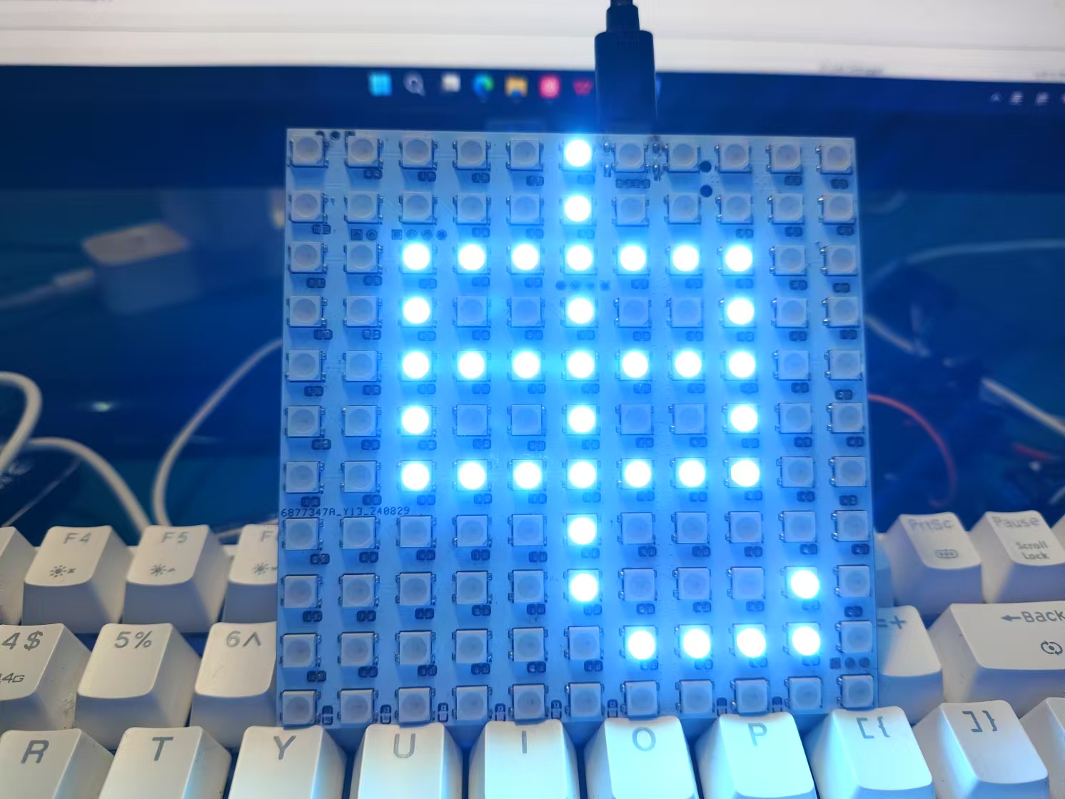

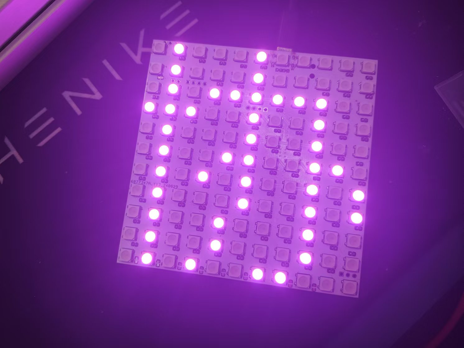

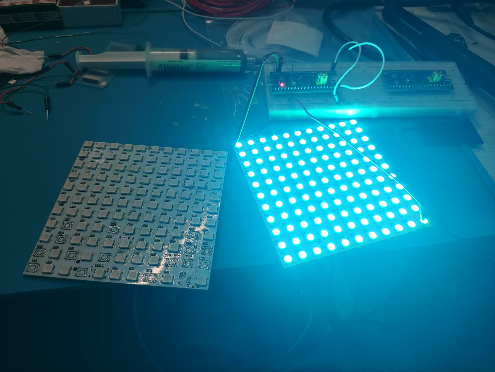

基于STM32F103C8T6控制的11X11RGB显字灯牌,支持Type-C电源输入,可显示汉字,显示效果超绝~
简介:基于STM32F103C8T6控制的11X11RGB显字灯牌,支持Type-C电源输入,可显示汉字,显示效果超绝~

一年一度的社团招新就要到了,但协会里都是一些电路板不会闪也不会亮不够炫酷,新生看了好像没啥兴趣,所以就做了这个RGB灯牌吸引下眼球。实测下来这个灯牌一插上电直接亮瞎眼,效果非常之好,路过的人无不对这玩意感到震撼,想到之前做的时候在立创开源广场没找到这类的灯牌,所以打算开源给有需要的小伙伴们使用ヽ( ^ω^ ゞ )

使用建议:
  • 本灯牌供电电源为5V,切勿超过5v供电!切勿超过5v供电!!
         (我在测试时不小心给了12V电压导致灯珠全烧毁,害的我要重新焊一版٩(ŏ﹏ŏ、)۶)

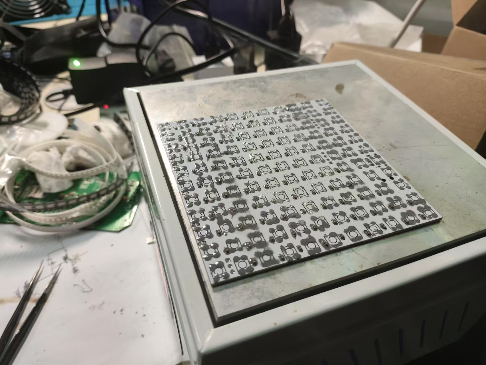

  • 本项目需要121个RGB灯珠(灯珠购买链接),建议焊上灯珠的100nF滤波电容,建议使用加热台进行焊接,用热风枪会把灯珠吹融化
  • 焊接好后使用st-Link进行烧录,灯牌控制口为PA0,也可外接单片机控制器

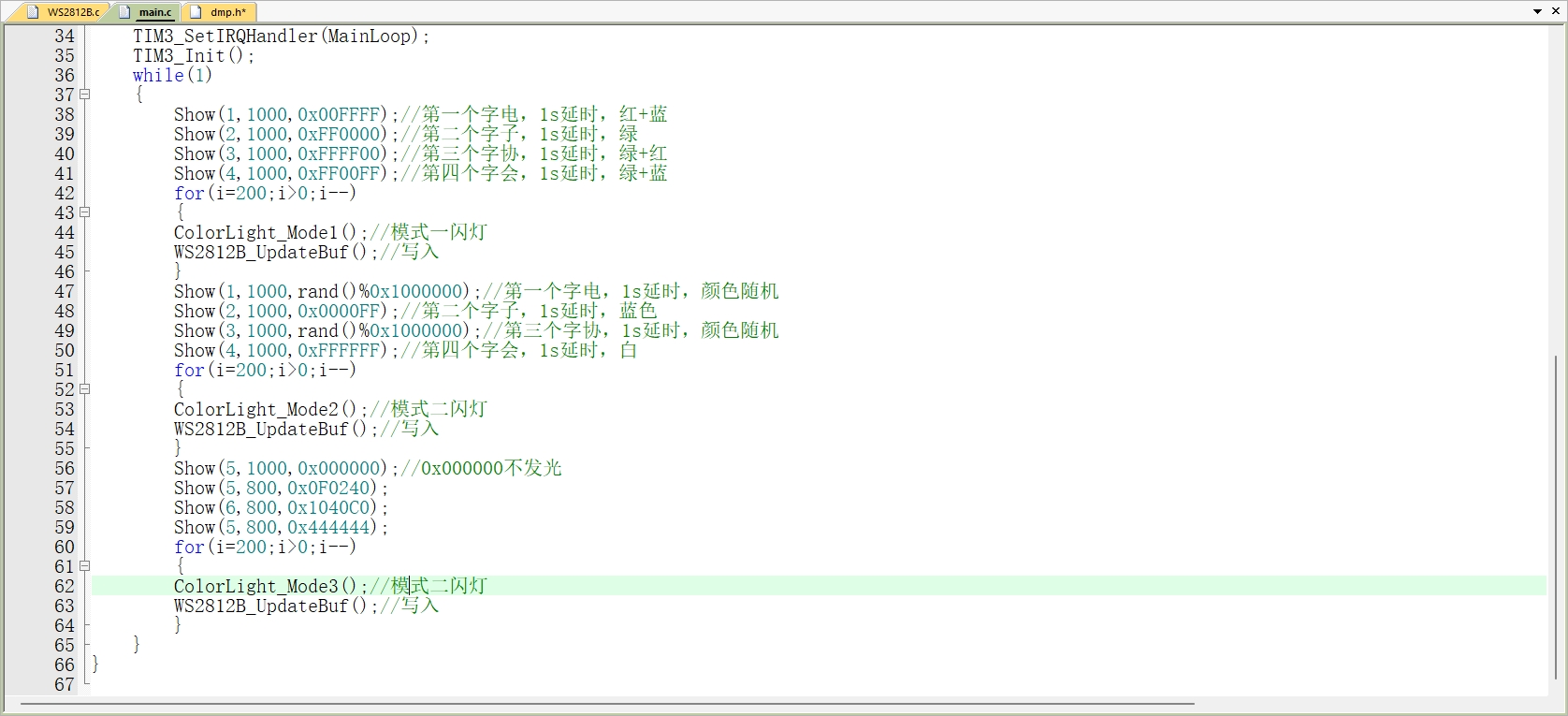

  • 代码基于B站up主江协科技的基础WS2812B代码修改而成,链接:[WS2812B] 七彩流水灯/呼吸灯/三级调光照明 *附赠程序*_哔哩哔哩_bilibili

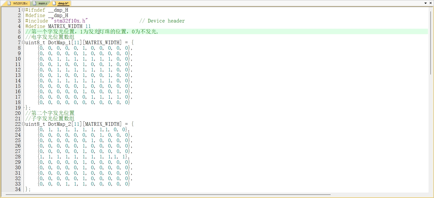

  • 显字示例代码放在下方附件中,添加了显字代码,修改显字代码字库即可实现显示不同的汉字,还编写了一个显字函数,调用函数可直接控制显字的个数,颜色,显示时长
  • 如需要多种模式切换的,单片机的PA10,PB12,PB13,PB14为按键输入接口,可在Key.c里编程为按键触发改变模式
  • 如想节约成本可以改用F103C6T6控制,不过代码需要修改
通过修改字库中0和1的值即可实现灯珠亮灭
使用show();函数即可快速实现显字功能
建议使用加热台焊接
建议使用加热台焊接
可外接单片机进行测试
