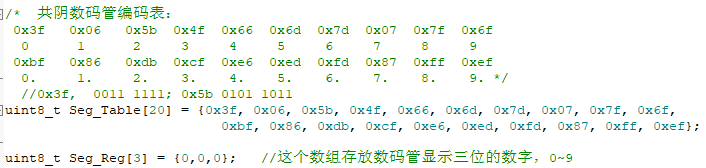

三、程序
数码管是共阳的,对程序作相应修改。
仍然用共阴的编码,使用时取反。同时,COM端电平也要反过来
测量外接电源电压成功。
