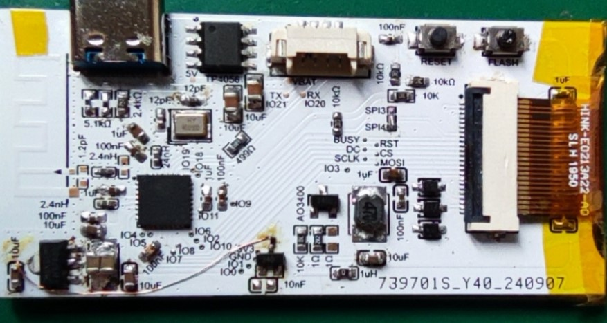

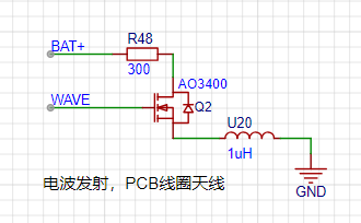

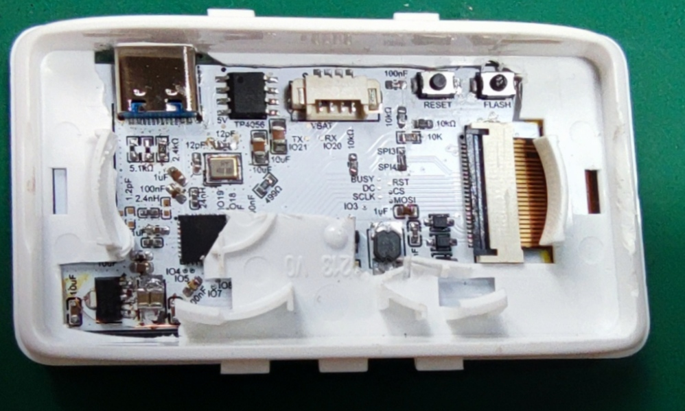

电波钟可以自动接收低频时码信号,实现时间的精确同步,但是如果在信号不强的地方会收波失败。本项目设计利用ESP32-C3通过WIFI同步NTP,并用GPIO模拟发射无线电波,实测近距离(20cm)内可以成功对时。

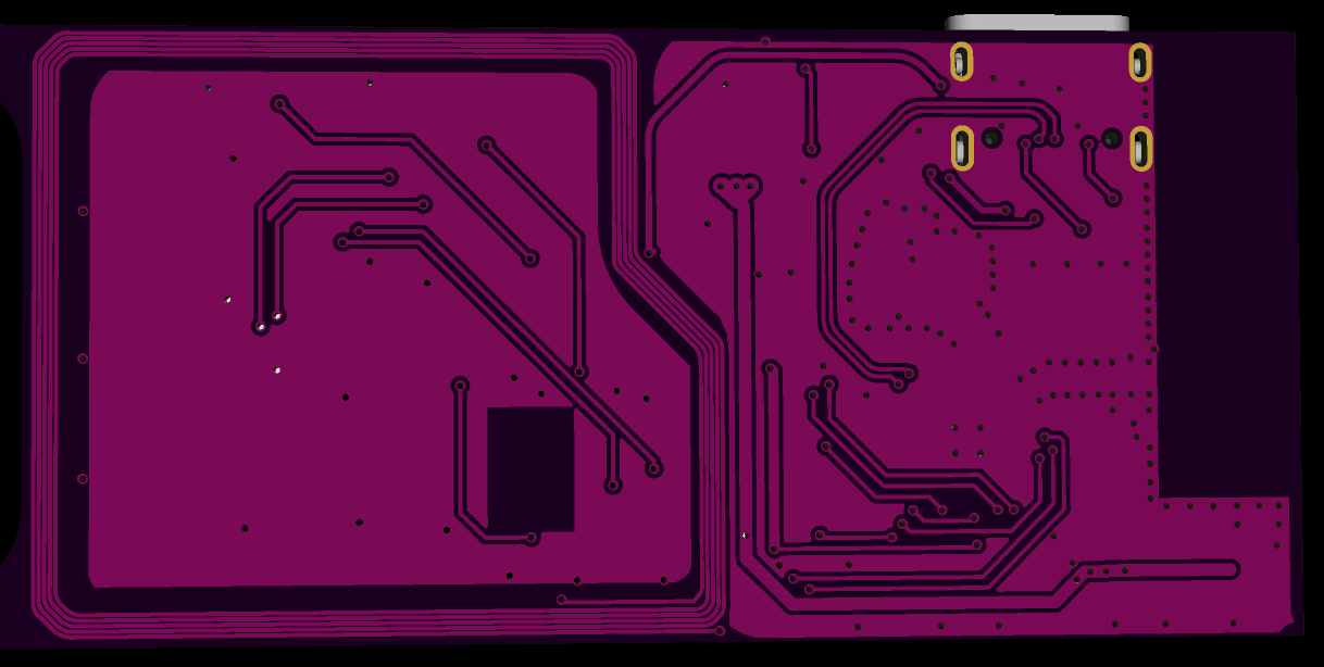

PCB铜箔画线圈5圈,用来发送信号

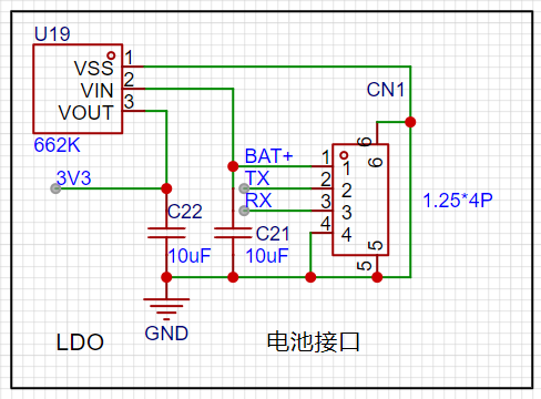

设计锂电池供电,ESP32供电电压3.0V,LDO最好选电流大一点的,实测XC6206-3.0可以
电池座用4芯,中间2芯用来接TX、RX
用于发射信号电压有点低,因此直接从电池取电,电压范围3.3-4.2V。更高电压就要用升压芯片了,但会加剧电量消耗。

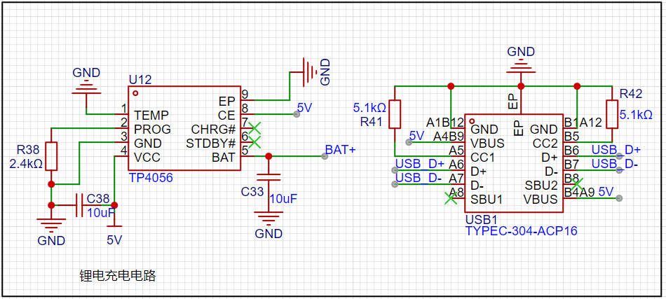

TYPE-C口兼作充电和烧录,实测arduino下可以自动进入download模式,烧录结束自动重启,十分方便。

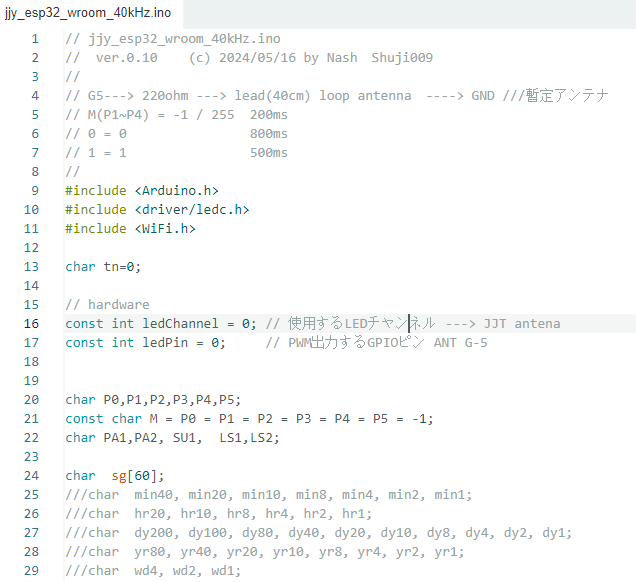

GH上类似程序很多,选了一个简易版的GitHub - shuji009/ESP32_jjy_40kHz: ESP32-WROOM-DAを使用したJJYエミュレータ(超簡易版)
需要设置的ssid和密码
默认JJY40,JJY60改成60000即可
也有商丘BPC代码,没有相应的设备未作测试GitHub - tarohs/nisejjy: ESP32 fake radio clock station

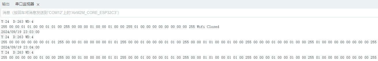

编译烧录后GPIO发波,实测可以接收
焊接后的板子(图中飞线已修改到电路和PCB)
该项目只用了1个GPIO口,为不浪费资源,附带了墨水屏驱动,可装入价签原盒,设想显示万年历,每日更新一次
如果没有相应需求,相关元件可不焊接。
