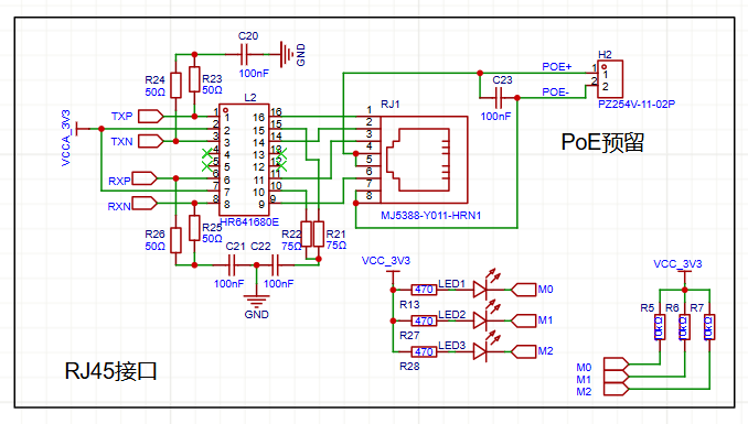

参加征集令,设计一个扩展板,之前一直都在点灯、数码管上学习,借这个机会做一个通信的板子,包含以太网、rs232、rs485

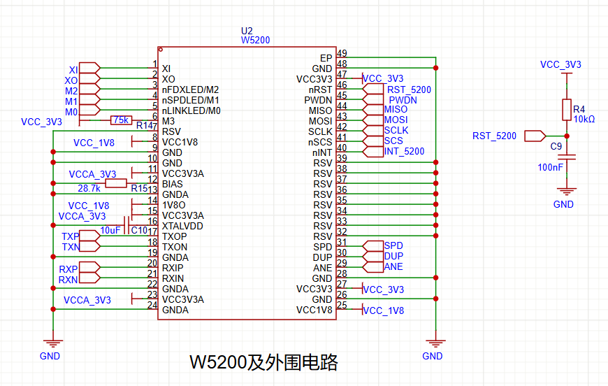

以太网芯片选w5200,看datasheet与w5100、w5500脚位一致,主要是某宝价格便宜,贴一个学习一下
接口和变压器手头都有,就没有用一体化的,因为是100M的芯片,4578脚不用,顺便把poe供电引出来了

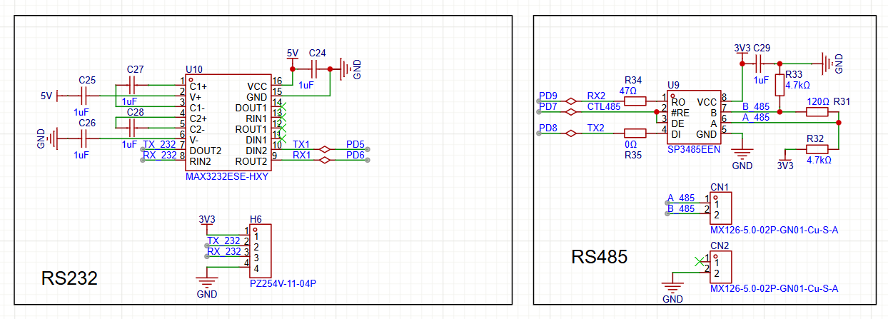

RS232和RS485按datasheet搭建电路,元件来自商城16-15,感谢立创!!!

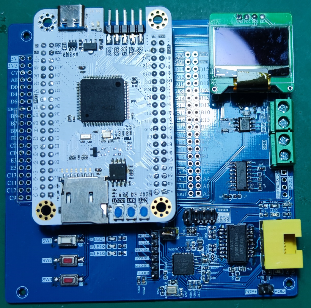

焊接完成。天空星用开源广场的改成黑白丝印打板,焊接后实测OK。
天空星资源丰富,立创开发板提供了学习资料,可以玩很长一段时间了。
