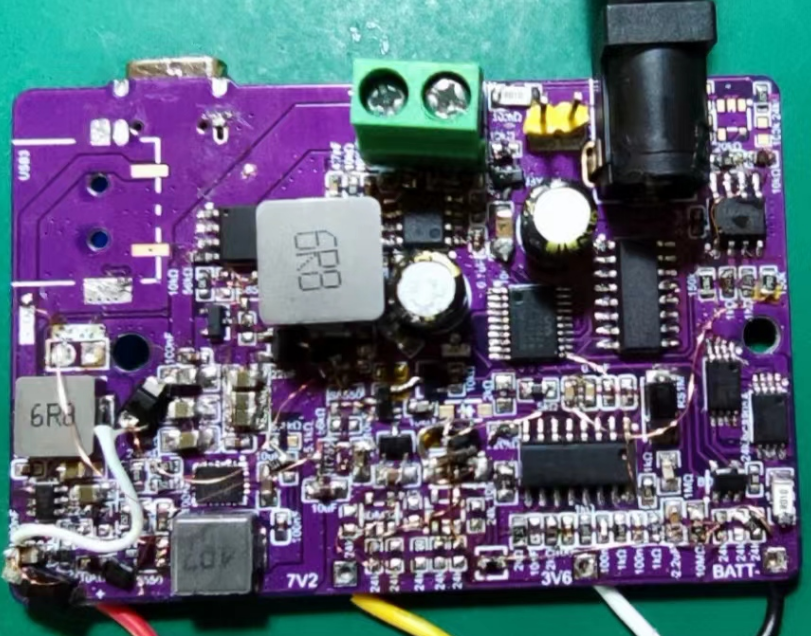

主要功能:发生停电事件时,由电池继续供电,并通过USB—串口通知NAS系统关机。

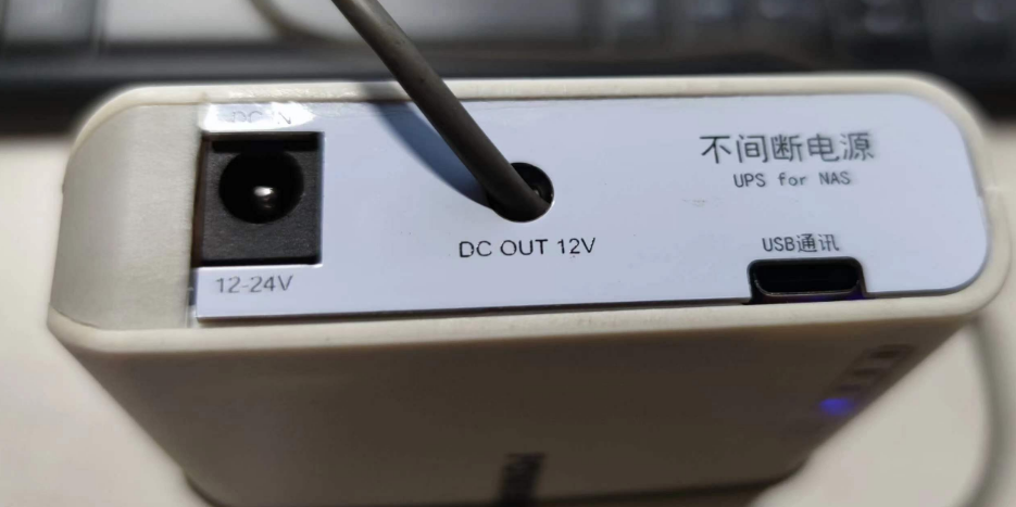

最初设计时适配一个充电宝外壳,由于体积散热等因素,使用3节18650动力电池,输出电流3A以下,差不多够一个小主机使用
1、选择三节电池是因为刚好有12V电动起子拆机的BM3452,同时三节电池满电电压12.6V,可直接输出。但是三节电池带来电路复杂性提高:主供电电源19V时,Buck降压;主供电源12V时,Buck电路不工作,电感MOS消耗能量,且有0.5V左右压降,电池充不满(这个不是坏事,考虑停电机会不多,降低电池电压提高寿命)
2、输出时电池电压范围从9V到12.6V,要稳定输出12V,Buck-Boost更为合适,选用JW3651,输出3A
3、UPS需要和主机通讯,选择便宜的py32f002a,配合成熟的ch340c,可避免wifi和蓝牙通用性和稳定性问题。
4、实时检测电池组和单节电池电压,根据输入、输出、电池组情况选择合适的电源通路。
1)主供电存在时,经Buck降压至12.6V直接输出,如电池组电压低于预定电压,同时开启充电
2)主供电丢失时,电池组升降压输出12V
3)电池组电压在11-12.6V时,直接输出跳过电感和两个MOS效率更高
实际打板验证,坑不少,经过飞线调整(电路图PCB已修改未验证),设计功能达到。

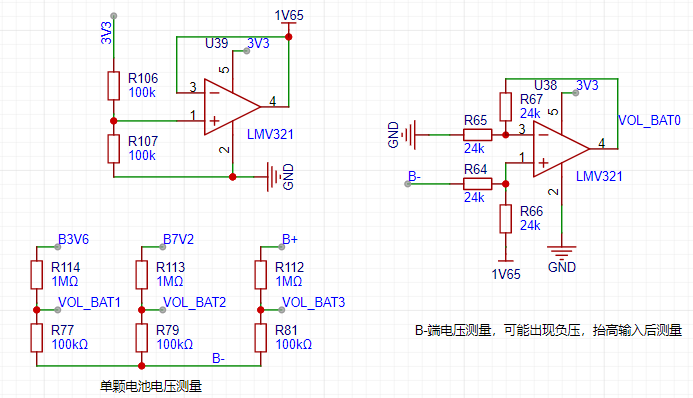

2、由于保护板的存在,电池负极和地之间有时存在不小压差,给测量电池电压带来麻烦,最终采取方案是分压统一以电池负极为准,并单独测量负极电压,充放电时电流相反,可能出现负压,抬高电压后输入

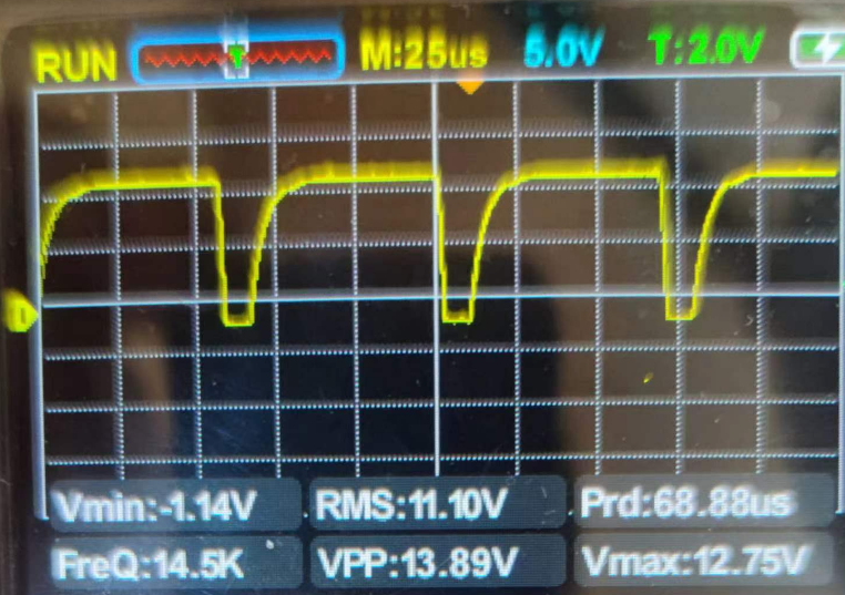

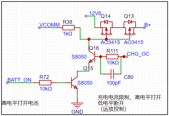

3、充电限流设计0.56A,实际达到1A,分析是由于PMOS关端不够迅速。R38取1K时波形如图,上升沿比较缓,延迟了关端,可换更大封装更小阻值电阻改善。

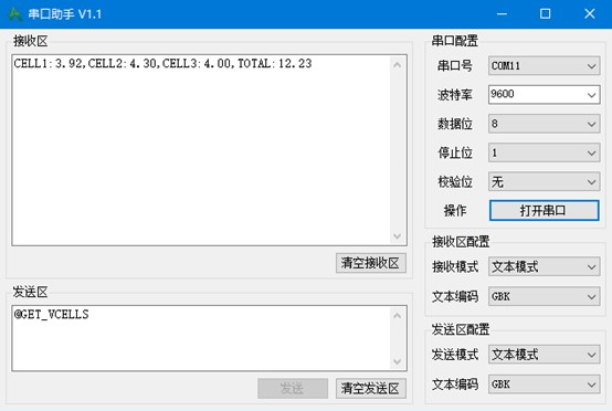

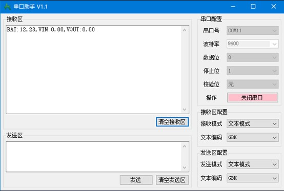

4、通信功能尚未完全完工,目前实现定期通过串口发送输入输出及各节电池电压信息,接收来自主机的命令返回相应状态信息。主机端程序比较简单,可根据不同nas平台自行编写。
