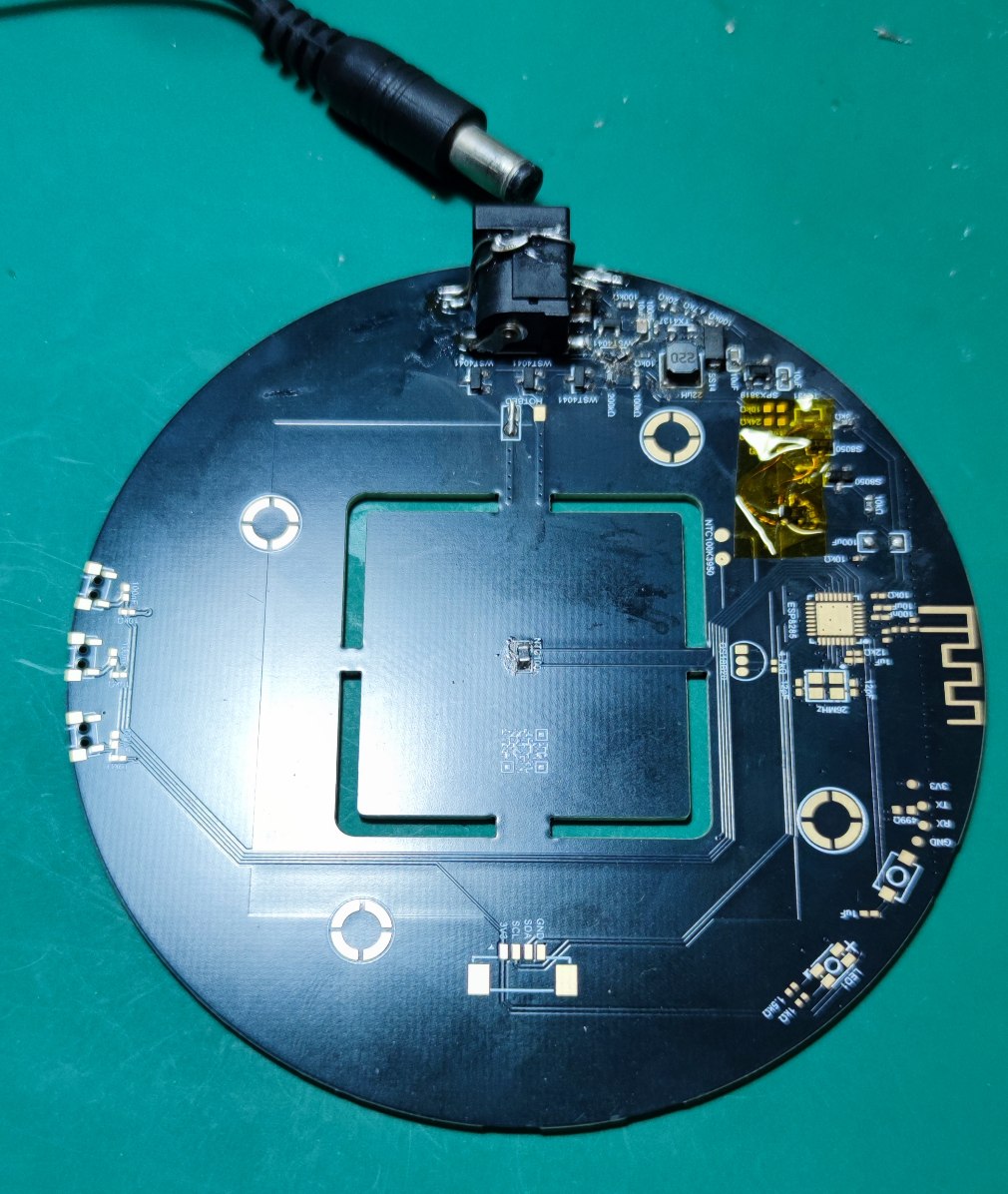

冬天喝水容易凉,桌上放一个可加热杯垫就何有必要。
成品杯垫一般市电供电10几瓦,玻璃面板,PTC发热。价格便宜。
既然DIY,运放用起来,NTC电阻测温,发热元件嘛,就用PCB了。
发热部分参考了微型加热台加热台(迷你)-V3(更新V4) - 立创开源硬件平台
功率不小,用铝基板可以做焊台,260度贴片都可以。
电阻在5欧姆左右,考虑美观其他元件全部放在背面。
预留了物联网功能,ESP8285和ESP8266几乎一样,还自带存储,小项目合用。
NTC测温电路,3.3V电压经R11和R13+R14分压,温度越高R11电阻越小,所得分压值越高,电压送入运放反相输入端。
LMV321作比较器,同相输入端是由3.3V分压得到的2.5V,当温度上升反相输入端超过2.5V时,运放输出低电平,反之高电平,
高低电平通过Q4开启/关闭PMOS(Q1、Q6并联)。
(ps.原来想用TL431来控制Q4的,实测TL431不能把Q4基极拉到0电位,导致不能停止加热,只好改成运放)
预留单片机控制端,不使用单片机时,R9短接。
焊接后测试,中心发热盘温度稳定在61度,如需调整恒温值,调整R13+R14即可
单片机相关电路未作测试,待后期更新
