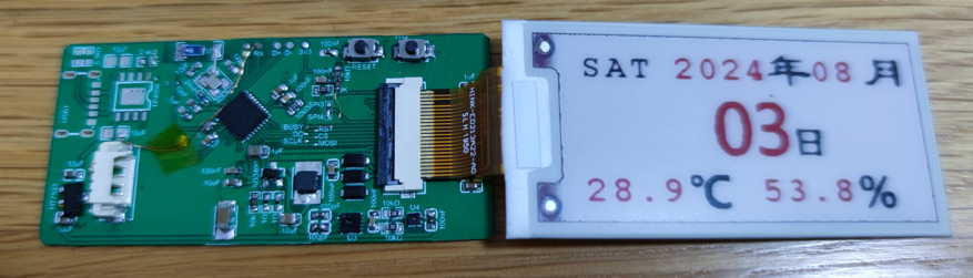

ESP32-C3主控驱动墨水屏,显示盛思锐温湿度传感器测量数值。也可以作为墨水屏通用驱动板,装进原来壳子。

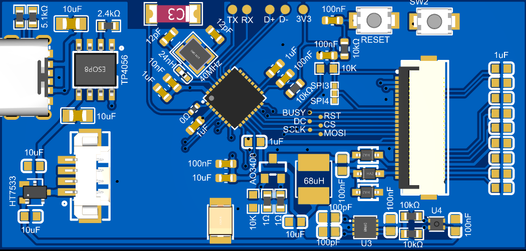

2、电路及PCB设计
电路参考官方及开源大神们的设计,难度不大

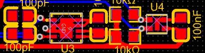

某宝买了sht40,商城买了sht30,板子有空间就都摆上。
小看了射频电路,第一版设计Wifi难连接,用手摸一下班子才能连接上。第二版认真学习官方布局指南,天线、晶振仔细布局,再打板毫无问题。
据ESP32-C3文档供电要500ma,1117压差和静态电流太大,用662K先顶上,实测无问题。
根据审核意见,传感器下方净空不铺铜

第一版TTL调试是用焊盘接线的,不太方便,飞线到电池座,第二版直接画到板子上,实际用起来方便(需要diy一个转接杜邦头的转接线)。

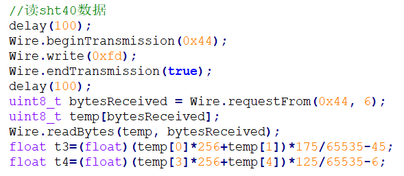

Arduino用得不多,试用一下还是很方便的,SHT40走I2C,用自带的库几行就够了。SHT是ADC版本,根据手册的公式也很方便。
拆出的屏排线上型号是HINK-E0213A22-A0,用佳显的GDEY0213Z98程序可以驱动,微雪epd2in13b_V4不能直接驱动。因佳显的程序没有图形库,对照程序进行修改后成功。
