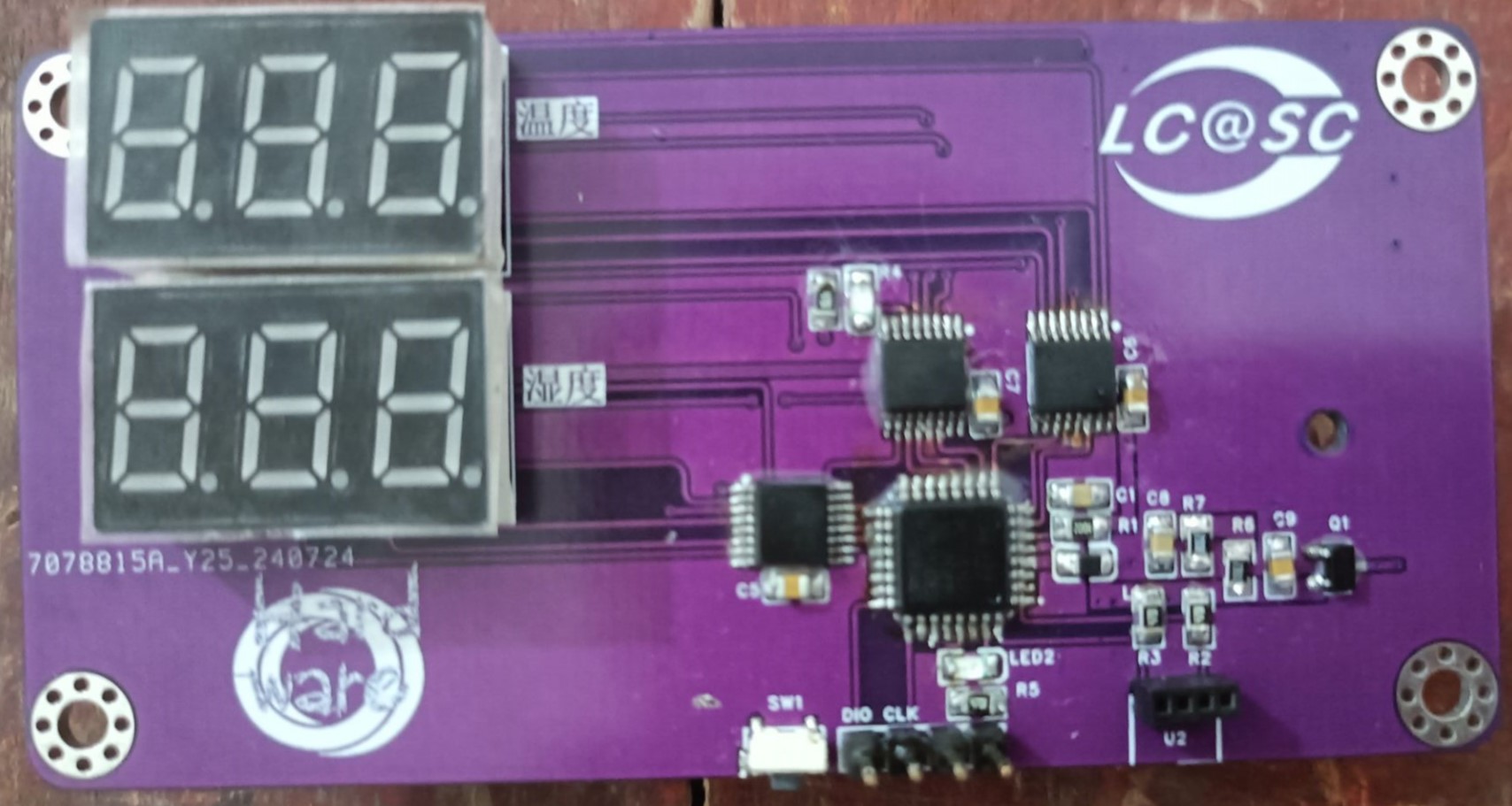

检测室内温湿度,作为桌面摆件,通过温湿度检测模块用芯片控制在数码管上显示
*2、项目属性
项目公开,是原创项目,不曾在其他比赛中获奖,没有在学校参加过答辩
* 3、开源协议
https://opensource.org/licenses/GPL-3.0
请在竞赛阶段填写 ↓
*4、硬件部分
通过芯片将温湿度传感器所测数据在数码管上显示,用两节五号电池做3V电压供电,芯片控制寄存器从而控制数码管显示。注意不要将温湿度传感器模块反接,否则会造成传感器模块短路

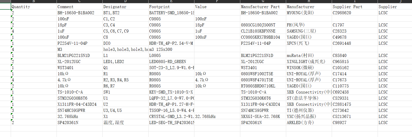

*6、BOM清单
已上传在附件
