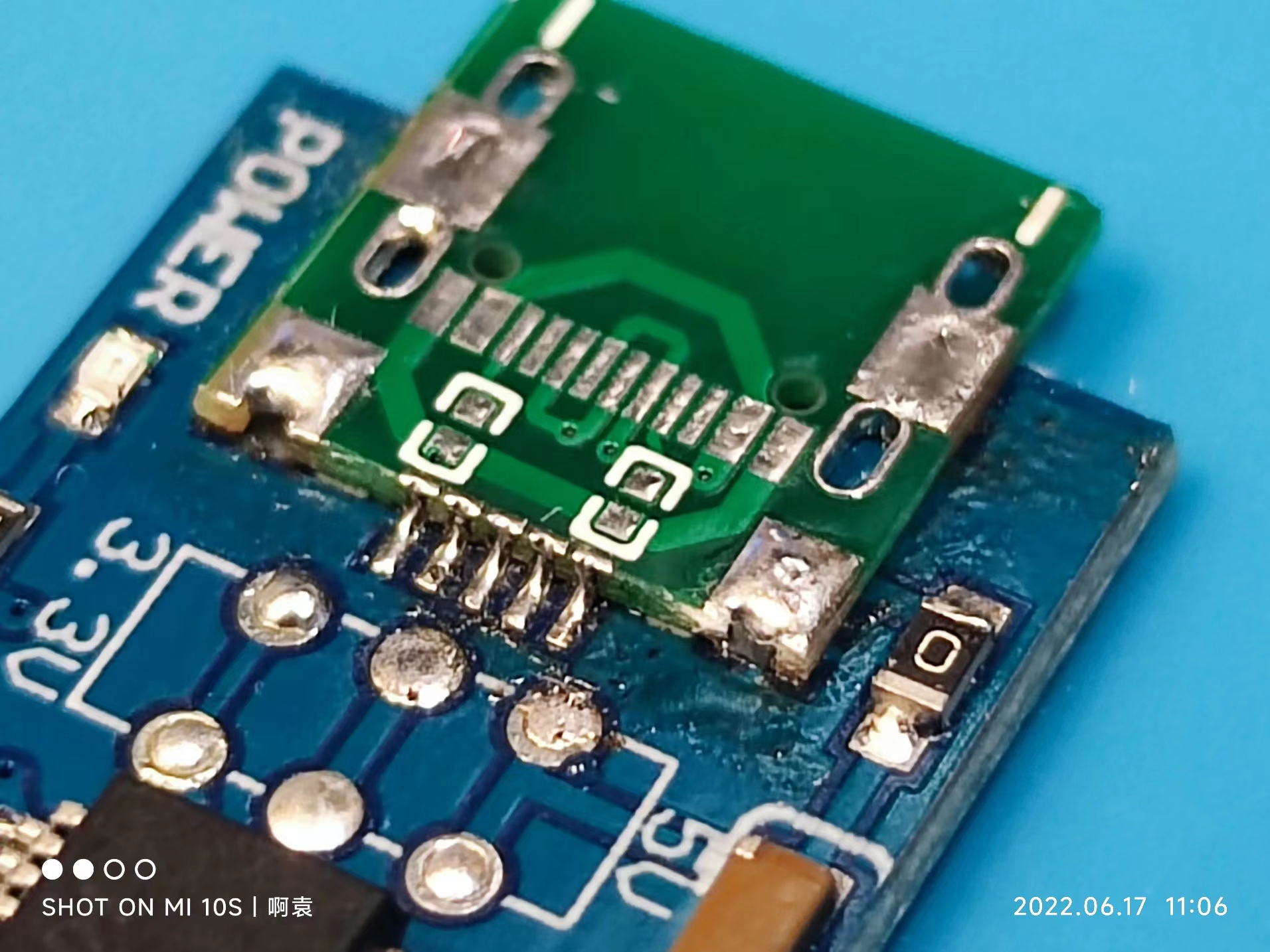

一个MiNi-USB转TYPE-C转接板,可以将老旧的开发板或者MP3等设备的MINI-USB接口转换为时下常用的USB Type-C接口。 板子在附件。
简介:一个MiNi-USB转TYPE-C转接板,可以将老旧的开发板或者MP3等设备的MINI-USB接口转换为时下常用的USB Type-C接口。 板子在附件。
创建时间:2022-06-05 12:36:02更新时间:2023-09-25 10:14:42

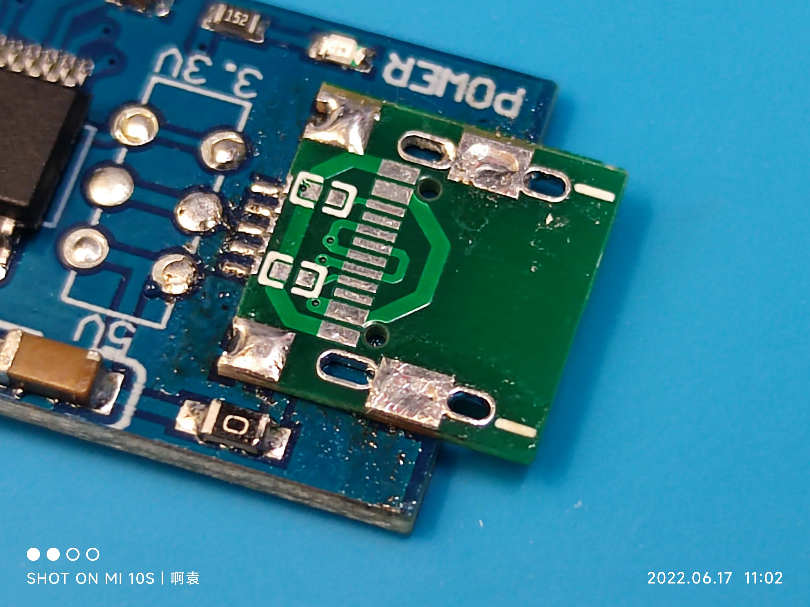

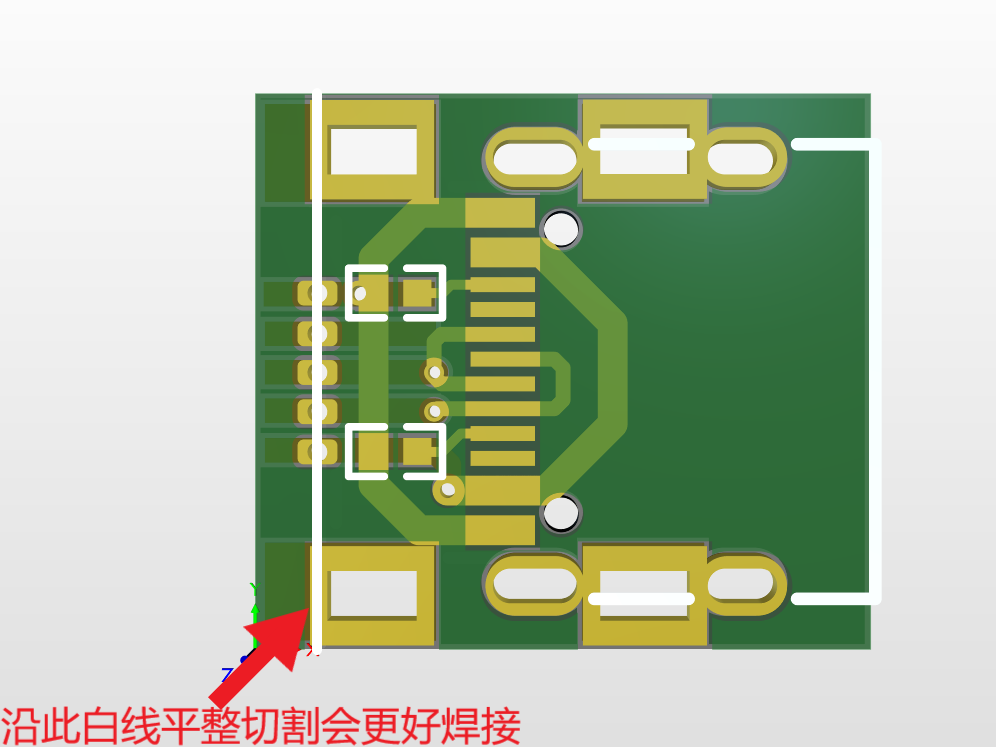

使用时先将需要转接的MiNiUSB旧接口拆下,把转接板沿左侧白线平整切开(不切开也行,会难焊一些),将转接板像焊贴片一样焊在旧接口的焊盘上,再焊上USB_Type-C_16P座子就OK了。如果使用C-C线连接出现没有供电的情况,那么将两个5.1K的下拉电阻补上即可。
打样板厚推荐选0.8或1.0,好切好焊.
(备注:由于附件里的PCB无法在立创免费打样,故又在立创EDA重新画了一版,但是附件里的打样测试过没问题了,立创EDA画的暂未打样,不过这么简单的小转接板应该也不会出什么问题。:-)
裁剪

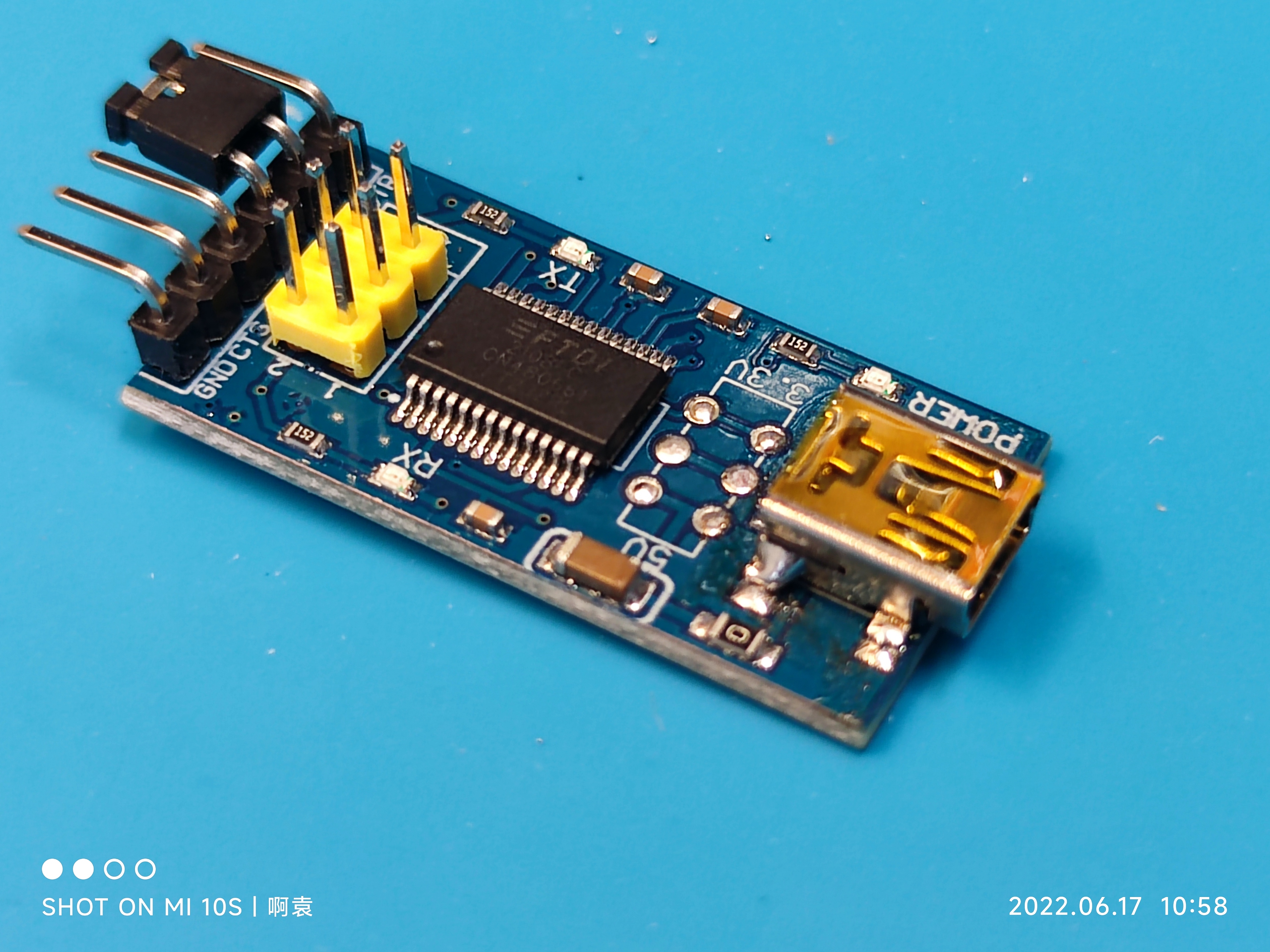

焊接转接板前:
原接口
拆下旧座子,焊接转接板:
焊接转接板1
焊接转接板2

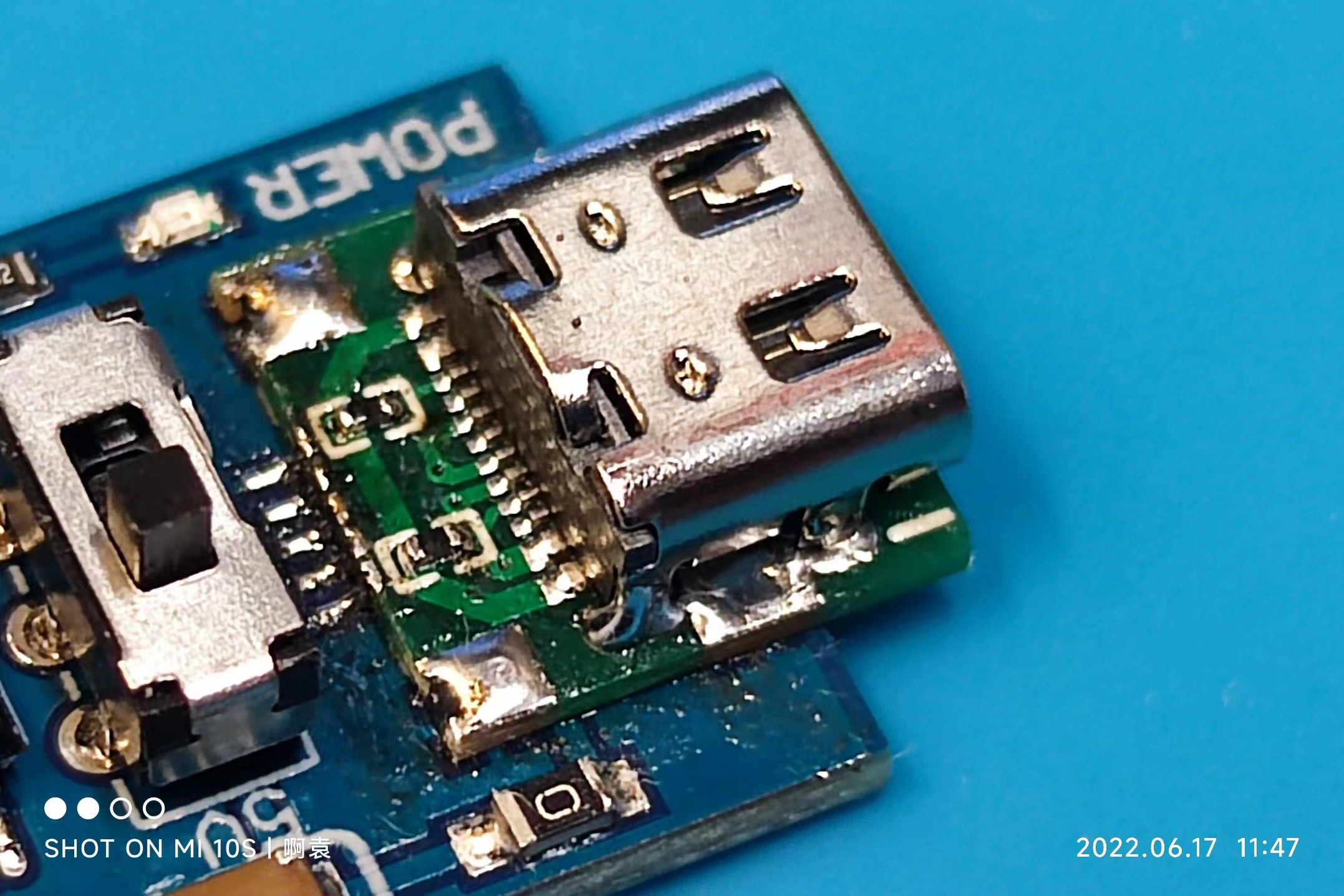

焊接Type-C座子:
焊接座子

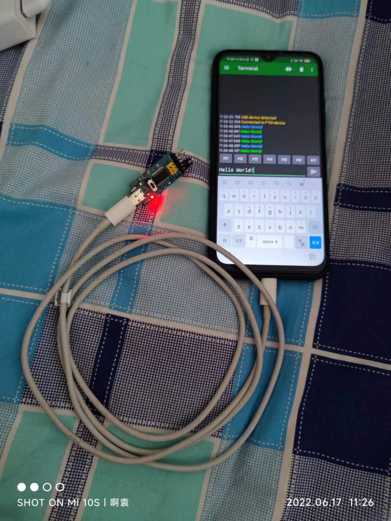

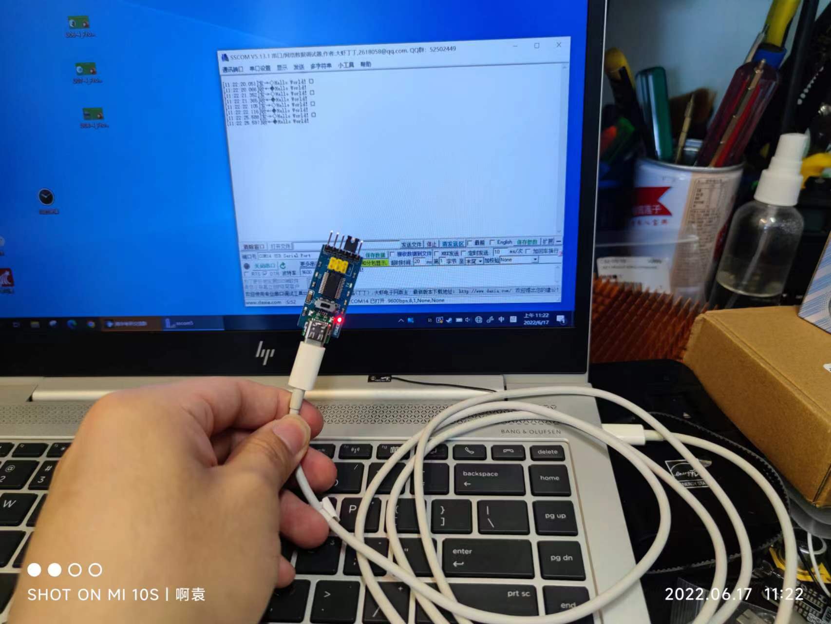

测试(C-C线,接电脑):
测试(电脑)
测试(C-C线,接手机):
测试(手机)
