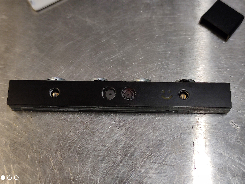

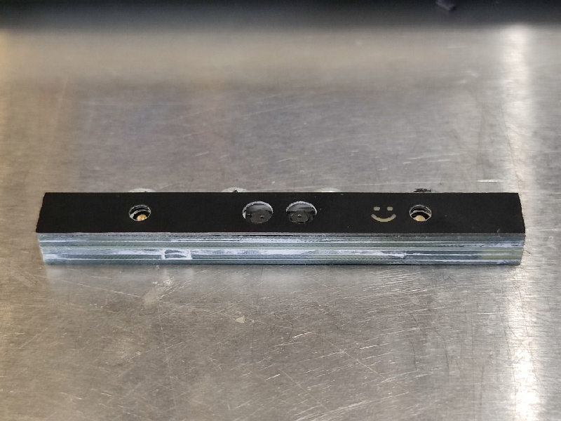

给淘宝25包邮的WindowsHello摄像头模组做的转接板,尺寸12x100mm,可以选择全密封防止进灰。
简介:给淘宝25包邮的WindowsHello摄像头模组做的转接板,尺寸12x100mm,可以选择全密封防止进灰。

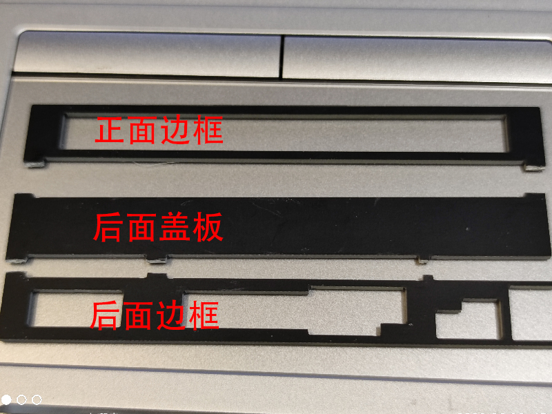

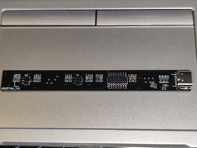

打板时转接板主体建议选0.8或者1.0板厚,前面板建议0.8(太厚的话指示灯的光会透不到笑脸上去),前框+后盖+后框建议选1.6

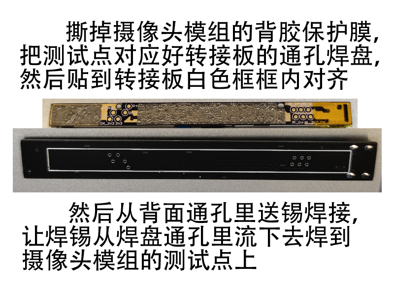

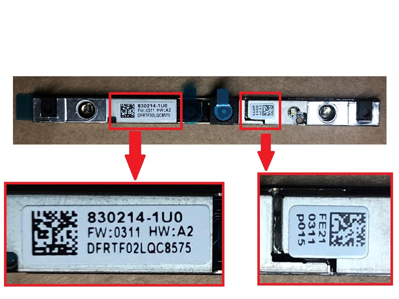

转接板适用于这个摄像头模组:

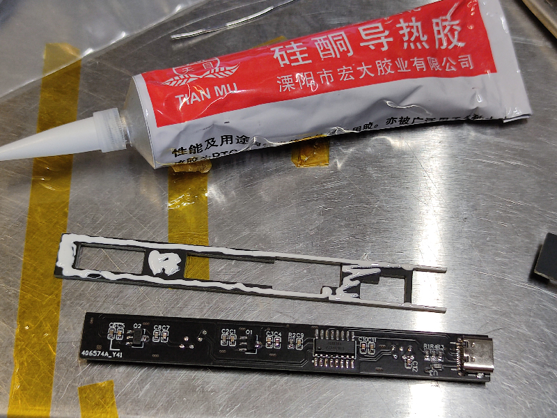

转接板焊好之后的样子:

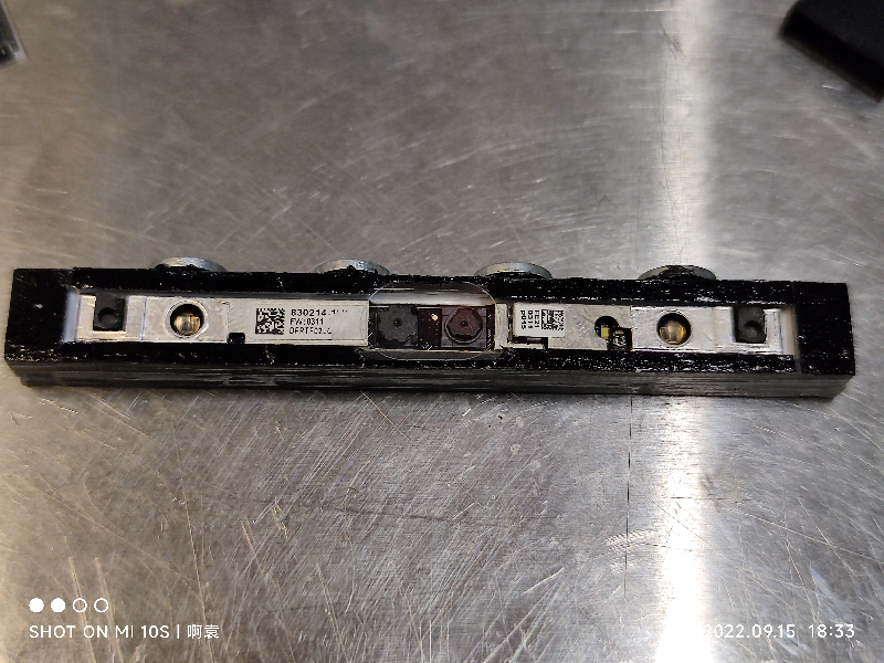

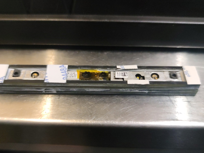

模组焊接方法:
然后切割好边框备用:
然后固定正面的边框(我是用胶水固定的):

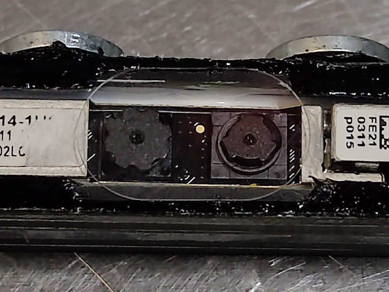

固定好边框后,在边框上贴一圈双面胶,放上薄玻璃片(我用的小米10S的镜头膜,淘宝三四块钱包邮):

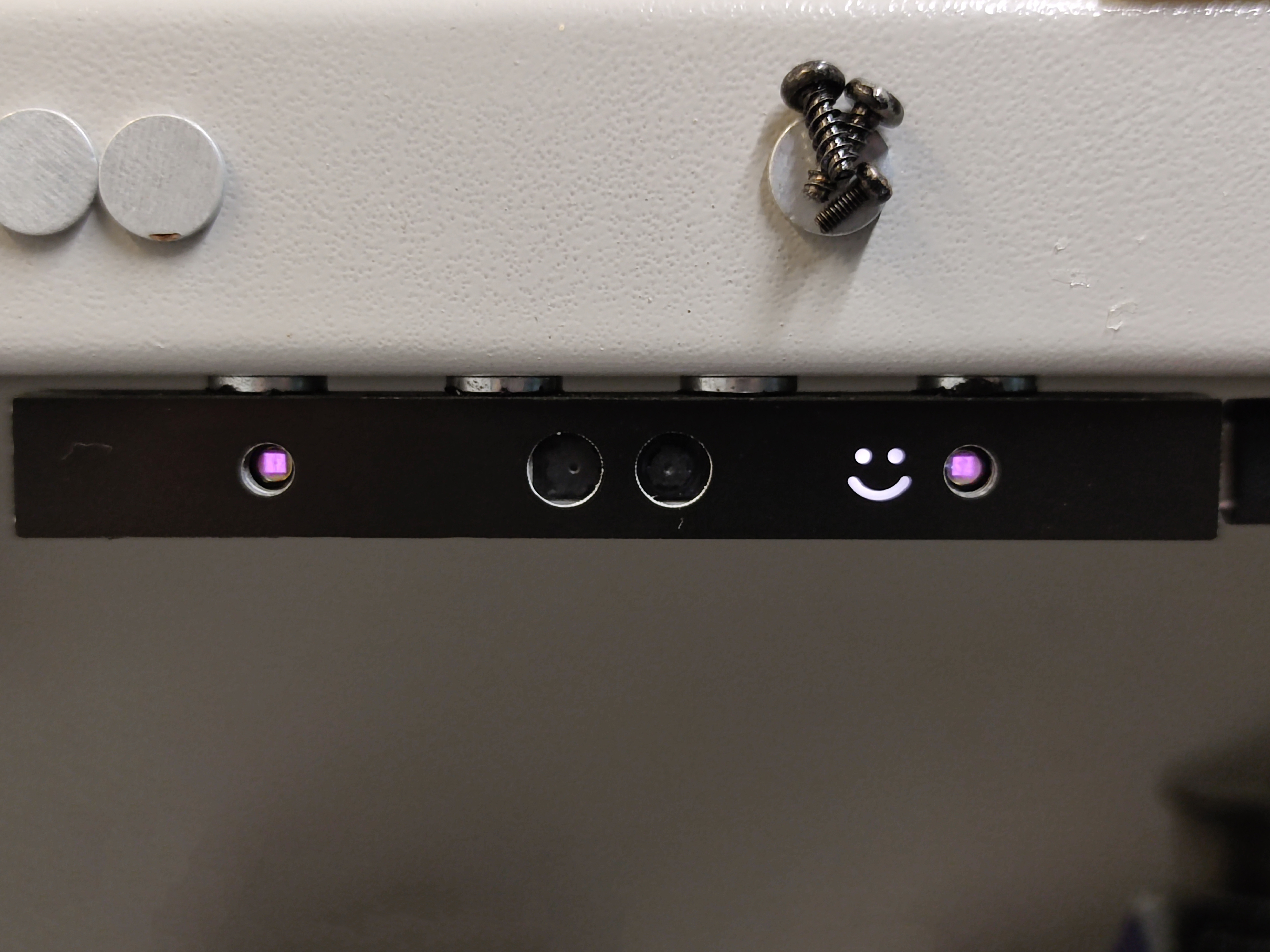

然后粘上前面板(上面四颗圆形的是磁铁,用来像封面图一样吸在铁桌子上的):
至此,前面的活全做完了,后面的活可以自选做不做;

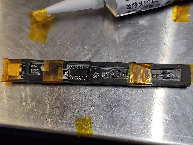

将后边框固定住:

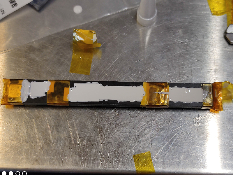

如果用胶固定的话,不要忘了把Type-C口用东西封起来,防止进去胶水:
胶水流的到处都是,干脆把后面凹槽全灌满了导热胶:

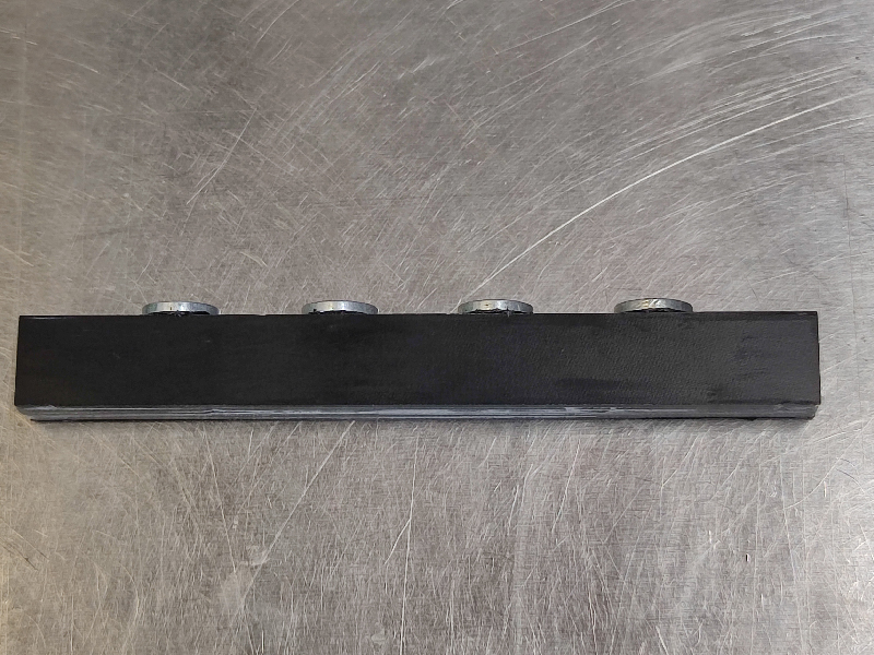

固定后盖:
全密封后的样子,用砂纸打磨打磨边缘的残胶就🆗了:

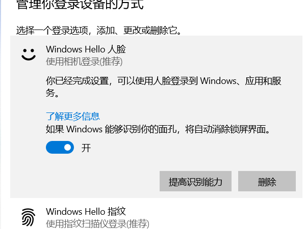

连接电脑,打好驱动,设备管理器会多出两个相机设备,分别是HP HD Camera和HP IR Camera:
录个人脸:
开始使用:
